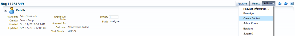

タスクを申告するには、タスクの「詳細」ページを開き、「申告」ボタンをクリックします。図2-1は、上部中央に「申告」ボタンが表示された「タスクの詳細」ページを示しています。
タスクをリリースするには、そのタスクを「タスクの詳細」ページで開き、「アクション」リストから「リリース」を選択します。

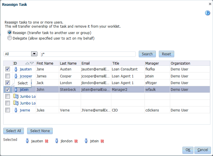

プロセス・ワークスペースでのタスクの再割当てと委任
休暇を取るときにタスクを他の従業員に再割当てしたり、タスクを管理アシスタントに委任することが必要になる場合があります。
タスクを再割当てまたは委任するには:
  1. プロセス・ワークスペースのタスク・リストで、タスクを選択します。
    タスクが「タスクの詳細」ペインに表示されます。
  2. 「タスクの詳細」ペインで、「アクション」リストから「再割当て」を選択します。
    「タスクの再割当」ダイアログ・ボックスが表示されます。
  3. 「再割当て」または「委任」のいずれかを選択します。
    「委任」は「再割当て」とは異なり、委任先の権限は委任元の権限に基づいています。この機能は、たとえば、マネージャのアシスタントが使用できます。
  4. 図2-3に示すように、ユーザーまたはグループ名を入力するか、参照して選択します。ワイルドカードとしてアスタリスク(*)を使用できます。
    図2-3 タスクの再割当て
    図2-3の説明が続きます
    「図2-3 タスクの再割当て」の説明
    スーパーバイザはいつでも直属の部下にタスクを再割当てできます。
  5. 再割当て先のユーザーまたはグループを選択し、「OK」をクリックします。

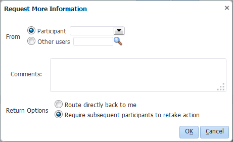

情報をリクエストするには:
  2. 「タスクの詳細」ペインで、「アクション」リストから「情報のリクエスト」を選択します。
  3. 図2-4に示すように、タスクの参加者または別のユーザーに情報をリクエストします。
    図2-4 過去の承認者または別のユーザーに対する詳細情報のリクエスト、またはタスクのプッシュバック
    図2-4の説明が続きます
    「図2-4 過去の承認者または別のユーザーに対する詳細情報のリクエスト、またはタスクのプッシュバック」の説明

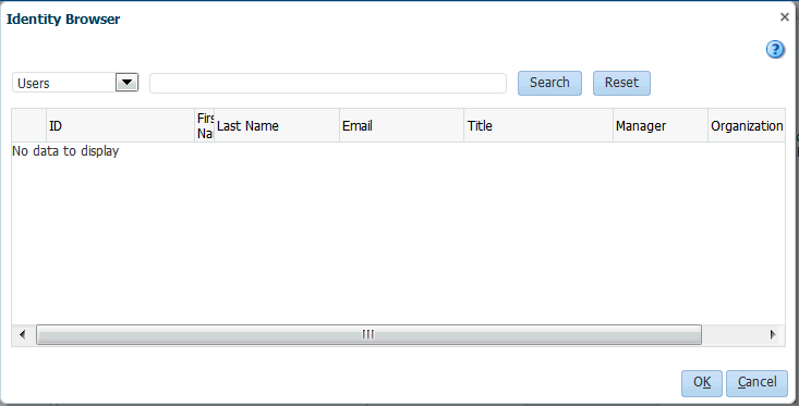

    「検索」アイコンを使用してユーザー名を検索すると、図2-5に示すように、「認証ブラウザ」が表示されます。
    図2-5で、「ID」列の識別子jsteinはリンクになっています。このリンクをクリックすると「詳細」ウィンドウが開き、このユーザーの情報が表示されます。
    ノート:
    マルチテナント環境の場合、ユーザーの検索はユーザー識別子のみで行い、テナント識別子では行わないでください。たとえば、ユーザー識別子がjsteinで、テナント識別子がcompany_name.jsteinの場合、jsteinを使用して検索します。
  4. コメントを追加します。
  5. 次のいずれかを選択します:
    • 直接自分にルーティング
    • 後の参加者によるアクションの再実行が必要(ユーザーが情報を送信した後、以前の承認者は再度タスクを承認する必要があります)
  6. 「OK」をクリックします。

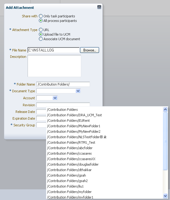

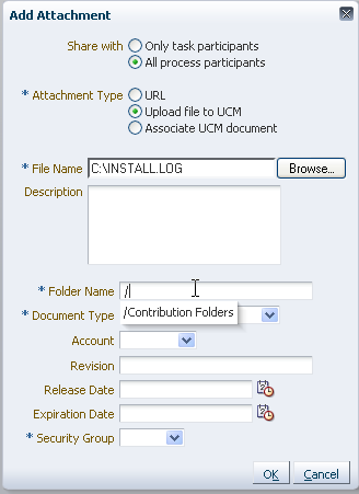

  4. 添付タイプを選択し、ファイルの場所を指定します。
    Oracle WebCenter Contentを使用しないタスクの場合は、次のオプションが表示されます。
    • URL。このオプションを選択すると、ファイルの名前とURLを指定するフィールドが開きます。
    • デスクトップ・ファイル。このオプションを選択すると検索フィールドが開き、ここからコンピュータ上のファイルを参照できます。
    Oracle WebCenter Contentを使用するタスクの場合は、次のオプションが表示されます。
    • UCMへのファイルのアップロード。このオプションを選択すると、デスクトップ・ファイルがOracle WebCenter Contentにアップロードされます。このオプションを選択すると、別のダイアログ・ボックスで、タスクのモデル化方法に応じて次の一部またはすべてを入力するように求められます。
      • 説明(オプション)
      • フォルダ名: 添付がアップロードされるWebCenter Contentサーバーのフォルダ。WebCenter Contentサーバーの完全なフォルダ・パスを入力する必要があります。WebCenter Contentでコントリビューション・フォルダ・レベルを表示するには、図2-6に示されているように、スラッシュ(/)を使用します。コントリビューション・フォルダ・レベル内の宛先フォルダのリストを表示するには、図2-7に示すように、スラッシュ(/)を入力します。
        図2-6 Oracle WebCenter Contentへの添付のアップロード
        図2-6の説明が続きます
        「図2-6 Oracle WebCenter Contentへの添付のアップロード」の説明
        図2-7 有効な宛先フォルダ
        図2-7の説明が続きます
        「図2-7 有効な宛先フォルダ」の説明

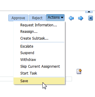

  6. 図2-8に示すように、「タスクの詳細」ペインの「アクション」リストから「保存」を選択します。
    図2-8 タスクへの添付の保存
    図2-8の説明が続きます
    「図2-8 タスクへの添付の保存」の説明

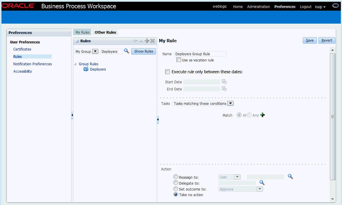

グループ・ルールを作成するには:
  1. プロセス・ワークスペースのグローバル・ツールバーから、「プリファレンス」を選択します。
    「プリファレンス」ペインが表示されます。
  2. 「ユーザー・プリファレンス」領域で、「ルール」をクリックします。
    右のペインに、「ルール」ページおよび「他のルール」ページが表示されます。「ルール」ページが選択されています。
  3. 「他のルール」タブをクリックします。
  4. リストから「グループ」を選択します。
  5. グループ名を入力して「ルールの表示」をクリックするか、「検索」アイコンをクリックしてグループ名を検索した後、「ルールの表示」をクリックします。
    グループ名を検索した場合、グループを検索し、選択するための「アイデンティティ・ブラウザ」ダイアログ・ボックスが開きます。
  6. 図2-10のように、「グループ・ルール」ノードの下のグループ名を選択し、「新規ルールの追加」をクリックします。
    図2-10 グループ・ルールの作成
    図2-10の説明が続きます
    「図2-10 グループ・ルールの作成」の説明
  7. 「次の期間のみルールを実行」を選択し、ルールの実行期間を指定します。
  8. 「タスク」リストから「すべてのタスク」または「これらの条件に一致するタスク」を選択します。
    「すべてのタスク」を選択した場合、条件を選択する必要はありません。「これらの条件に一致するタスク」を選択した場合、「条件の追加」をクリックして条件を指定します。これらの条件について表1-9で説明します。
    これらの条件により、ルールで優先度1のタスクのみを処理するように指定したり、特定のユーザーによって作成されたタスクを処理するように指定するなど、ルールの詳細を定義できます。標準タスク属性や特定のタスクにマップされた任意のマップ済属性に基づいて条件を作成できます。詳細は、マップ済属性の指定方法を参照してください。
  9. 「アクション」領域で、実行するアクションを選択します。ユーザー・ルールでは、次のアクションが実行されます。
    • 再割当て先—直属の部下またはグループにタスクを再割当てできます。BPMWorkflowReassignロールを付与されているユーザーは、タスクを任意のユーザーまたはグループに再割当てできます。
    • 委任先—任意のユーザーまたはグループに委任できます。タスクを完了するためのアクセス権または権限は、タスクの委任元ユーザーに従って決定されます(その後の委任または再割当てがあっても、引き続き委任元ユーザーに従って決定されます)。
    • 結果の設定先—ワークフロー・タスクが自動結果(タスクの承認または却下など)用に設計されている場合は、その結果を指定できます。ルールは特定のタスク・タイプを対象とする必要があります。ルールの対象がすべてのタスク・タイプの場合、このオプションは表示されません。
    • アクションを実行しない—このアクションを使用すると、より一般的な他のルールの適用を防止できます。たとえば、アクションが不要な融資申請を除いて、休暇中のすべてのタスクを別のユーザーに再度割り当てるには、2つのルールを作成します。第1のルールでは、融資申請に対してアクションを実行しないように指定し、第2のルールでは、すべてのタスクを別のユーザーに再度割り当てるように指定します。第1のルールによって、融資申請に対する再割当てが防止されます。
  10. 「保存」をクリックします。

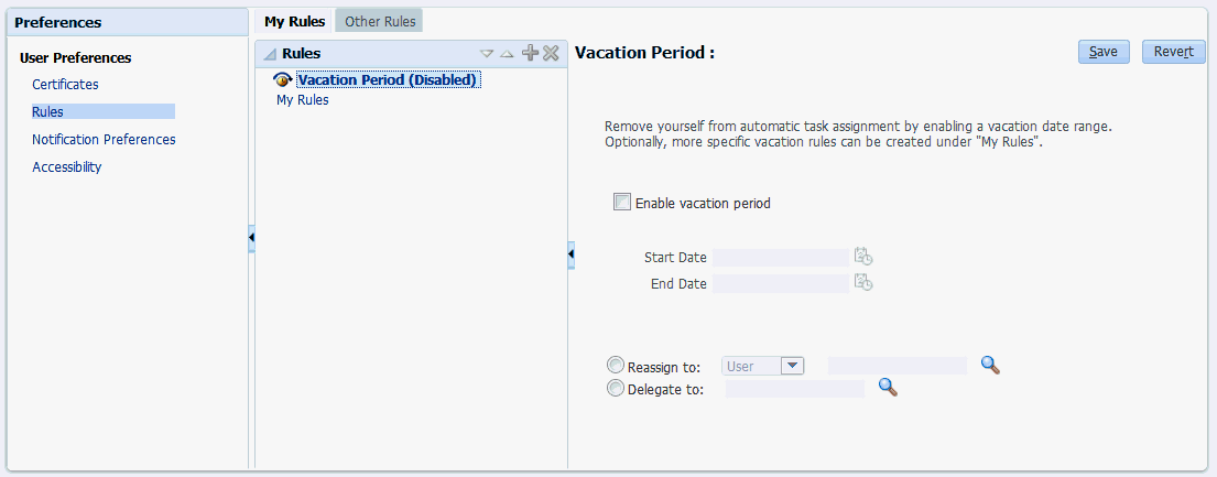

プロセス・ワークスペースで休暇期間を有効にする方法
休暇期間を設定し、指定した期間の自動タスク割当てを休止できます。
休暇ルールはTo Doタスクには適用されません。
休暇期間と同期する休暇ルールを設定する手順は、プロセス・ワークスペースでのユーザー・ルールの作成方法を参照してください。

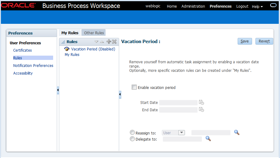

休暇期間を有効にするには:
    中央のペインに、「ルール」ペインが表示され、「ルール」ページが選択されています。「ルール」ペインの右側に、「休暇期間」ペインが表示されます(図2-11を参照)。
    図2-11 ルール - 休暇期間
    図2-11の説明が続きます
    「図2-11 ルール - 休暇期間」の説明
  3. 「休暇期間の有効化」をクリックします。
  4. 開始日と終了日を指定します。
  5. 「再割当て先:」または「委任先:」のいずれかを選択します。検索アイコンを使用してユーザーを検索すると、「アイデンティティ・ブラウザ」ダイアログ・ボックス(図2-12を参照)が表示されます。
    図2-12 「アイデンティティ・ブラウザ」ダイアログ・ボックス
    図2-12の説明が続きます
    「図2-12 「アイデンティティ・ブラウザ」ダイアログ・ボックス」の説明
    ユーザーを検索して選択し、「OK」をクリックします。
  6. 「保存」をクリックします。
    休暇期間が有効になります。

  1. jsteinとしてワークリストにログインし、「プリファレンス」ページに移動します。
  2. 次に示すように、「休暇期間」が無効になっていることを確認します。
    休暇期間無効
  3. 「ルール」をクリックし、「新規ルールの追加 +」をクリックします。

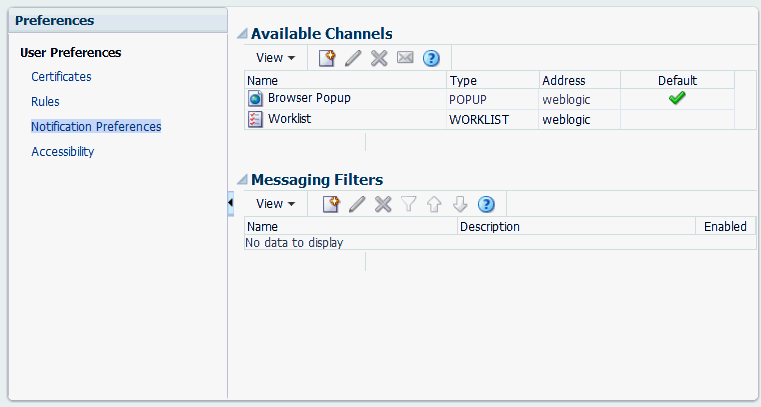

メッセージング・チャネルの表示
既存のメッセージング・チャネルを表示できます。
メッセージング・チャネルを表示するには:
  2. 「ユーザー・プリファレンス」領域で、「通知プリファレンス」をクリックします。
  3. 「使用可能なチャネル」を展開します。
    「使用可能なチャネル」リストが表示され(図2-13)、次の情報が表示されます。
    • 名前: メッセージング・チャネルの名前。
    • タイプ: メッセージング・チャネルのタイプ(電子メール、SMSなど)。
    • アドレス: チャネルのアドレス(電話番号、電子メール・アドレスなど)。
    • デフォルト: このチャネルがデフォルトのメッセージング・チャネルかどうかを指定します。
    図2-13 使用可能なチャネルとメッセージング・フィルタ
    図2-13の説明が続きます
    「図2-13 使用可能なチャネルとメッセージング・フィルタ」の説明
  4. 「表示」→「列」をクリックして、表示または非表示の列を選択します。
    また、「表示」→「列の並替え」の順にクリックしてダイアログを表示し、表示されている列を並べ替えることもできます。
    メッセージング・チャネルの名前とアドレスは、基礎となるアイデンティティ・ストア(Oracle Internet Directoryなど)から取得されます。

メッセージング・フィルタの管理
メッセージング・フィルタ・タブを使用して、受信する通知のタイプ、およびこれらの通知を受信するために使用するチャネルを指定するフィルタを定義できます。そのためには、比較演算子(「は次と等しい」や「は次と等しくない」など)、通知タイプ、内容または送信元を表す属性、および通知アクション(使用可能な最初のメッセージング・チャネルに通知を送信、すべてのメッセージング・チャネルに通知を送信、またはどのチャネルにも通知を送信しない(事実上、通知をブロック))の組合せを使用します。
たとえば、上司であるLiseから受信したすべてのメッセージを取得するLiseからのメッセージというメッセージング・フィルタを作成できます。すべてのフィルタ条件に一致する通知が最初に業務用携帯電話などに送信され、最初のメッセージング・チャネルが使用できない場合は会社の電子メールに送信されます。
メッセージング・フィルタの表示
既存のメッセージング・フィルタを表示できます。
メッセージング・フィルタを表示するには:
  3. 「メッセージング・フィルタ」を展開します。
    「メッセージング・フィルタ」リストが表示され、次の情報が表示されます。
    • フィルタ名: メッセージング・フィルタの名前

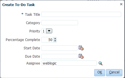

To Doタスクを作成するには:
  1. 「アクション」リストから「To-Doタスクの作成」を選択します。
  2. 「To-Doタスクの作成」ダイアログ・ボックス(図2-15を参照)で、次の詳細を入力します。
    • タスクのタイトル: わかりやすい内容を入力します。
    • カテゴリ: わかりやすい内容を入力します。
    • 優先度: 1(最高)から5(最低)の間で選択します。
    • 完了したパーセンテージ: この属性は、タスクの完了状況を示します。完了すると、この属性に100%が設定されます。
    • 開始日: タスクの開始日。
    • 期日: この期日は期限切れではありません。
      期日を過ぎたタスクも参照できます。開始日は現在の日付である必要はありません。
    • 割当て先: 自分または他のユーザーを割り当てることができます。
  3. 「OK」をクリックします。

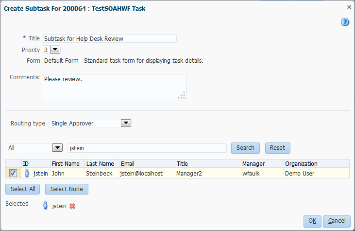

「アクション」リストからサブタスクを作成
  1. タスク・リストからタスクを選択します。
  2. 「アクション」リストから「サブタスクの作成」を選択します。
    図2-16に示すように、「サブタスクの作成」ダイアログ・ボックスが表示されます。
    図2-16 「サブタスクの作成」ダイアログ・ボックス - タスク・リスト
    図2-16の説明が続きます
    「図2-16 「サブタスクの作成」ダイアログ・ボックス - タスク・リスト」の説明

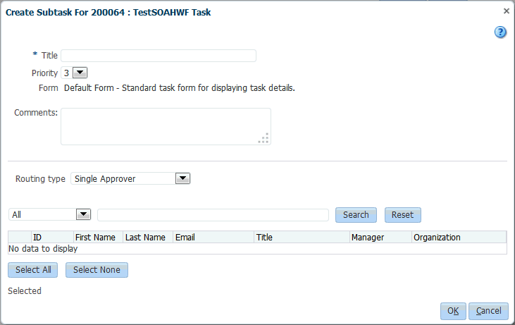

  3. 「サブタスクの作成」ダイアログ・ボックスで、サブタスクを定義し、必要な場合は次の詳細を入力します。
    • タイトル: わかりやすい内容を入力します(必須フィールド)。
    • 優先度: 1(最高)から5(最低)の範囲から選択します。
    • コメント: わかりやすいコメントを入力します。
    • ルーティング・タイプ: 「単一の承認者」、「グループ投票」または「単一承認者のチェーン」を選択します。
      これらのオプションの詳細は、プロセス・ワークスペースでのタスクのルーティングを参照してください。
    • ユーザー名またはグループ名を入力するか検索し、ユーザー名またはグループ名の隣にあるチェック・ボックスを選択して承認者を選択します。
  4. サブタスクの指定が完了したら、「サブタスクの作成」ダイアログ・ボックスで「OK」をクリックします。
    これによってタスク・リストがリフレッシュされます。タスクを選択すると、「タスクの詳細」ページに「サブタスク」セクションが表示されるようになり、そのタスクについて作成したサブタスクの詳細が示されます。
    ノート:
    • サブタスクについて複数の参加者を指定した場合、「サブタスク」領域には各参加者について別々のアイテムが表示されます。
    • 参加者がサブタスクを完了したら、手動でタスクをリフレッシュして、その完了したサブタスクの詳細を表示する必要があります。
    • サブタスクを作成すると、割当て先が作成者になります。
既存のタスクからサブタスクを作成
  2. 図2-17に示すように、「タスクの詳細」ペインの「アクション」リストから「サブタスクの作成」を選択します。
    図2-17 「タスクの詳細」ページからのサブタスクの作成
    図2-17の説明が続きます
    「図2-17 「タスクの詳細」ページからのサブタスクの作成」の説明
    図2-18に示すように、「サブタスクの作成」ダイアログ・ボックスが表示されます。
    図2-18 「サブタスクの作成」ダイアログ・ボックス - 「タスクの詳細」ページ
    図2-18の説明が続きます
    「図2-18 「サブタスクの作成」ダイアログ・ボックス - 「タスクの詳細」ページ」の説明
    • コメント: わかりやすい内容を入力します。
    ノート:

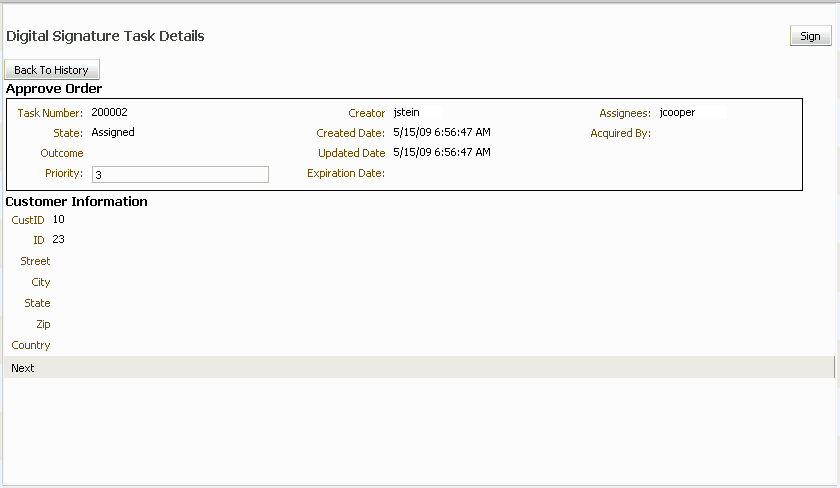

署名ポリシーがあるタスクを操作すると、図2-19に示すように、「署名」ボタンが表示されます。
図2-19 デジタル署名タスク詳細
図2-19の説明が続きます
「図2-19 デジタル署名タスク詳細」の説明
デジタル署名タスクに証明書を使用するには、まずプロセス・ワークスペースでのデジタル証明書の指定の説明に従って証明書をアップロードする必要があります。

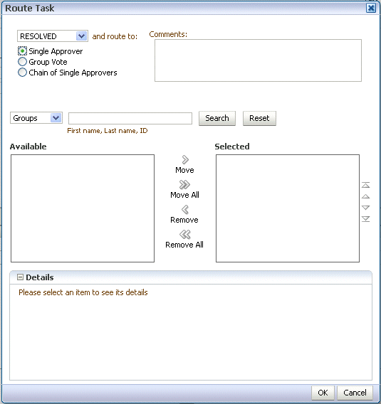

タスクをルーティングするには:
  1. 「アクション」リストから「非定型ルート」を選択します。
  2. 図2-20に示すように、アクションを選択し、ルーティング・オプションを選択します。
    図2-20 タスクのルーティング
    図2-20の説明が続きます
    「図2-20 タスクのルーティング」の説明
    • 単一の承認者: 単一のユーザーがタスクを操作する場合に使用します。
      タスクがロールまたは複数ユーザーのグループに割り当てられている場合は、1人のメンバーがタスクを申告して操作する必要があります。
    • グループ投票: パラレルで作業する複数のユーザーがアクションを実行する場合(たとえば、雇用に関するフローで複数のユーザーが応募者の採否を票決する)に使用します。
      図2-21に示すように、結果が有効になるために必要な得票率(多数決や満場一致など)を指定します。
      図2-21 同意情報の指定
      図2-21の説明が続きます
      「図2-21 同意情報の指定」の説明
    • 単一承認者のチェーン: 承認者の順序リストに対して使用します。このリストは、任意のユーザーまたはグループで構成できます。(ユーザーは組織階層に含まれている必要はありません。)
  3. 必要に応じて、ルート上の次の参加者のためにコメントを追加します。
  4. ユーザー名またはグループ名を指定するか検索し、その名前を「選択済」領域に移動します。
  5. 「OK」をクリックします。

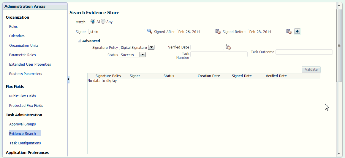

エビデンス・ストアは、図2-22に示すように検索できます。
図2-22 エビデンス・ストア
図2-22の説明が続きます
「図2-22 エビデンス・ストア」の説明

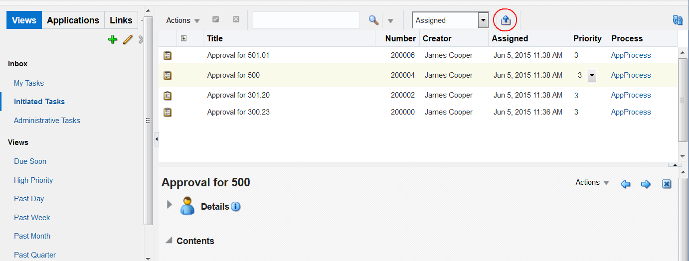

Excelへのタスクのエクスポート方法
ログインしているすべてのユーザーがタスクをエクスポートできます。
タスクをエクスポートするには:
  1. リストから適切なビューを選択します。
  2. 「エクスポート」ボタン「エクスポート」ボタン。をクリックします
  3. フォルダの場所を選択し、ダウンロード用のファイル名を入力して「保存」をクリックします。
  4. ファイルをExcelで開いてダウンロードされたタスクを表示します。

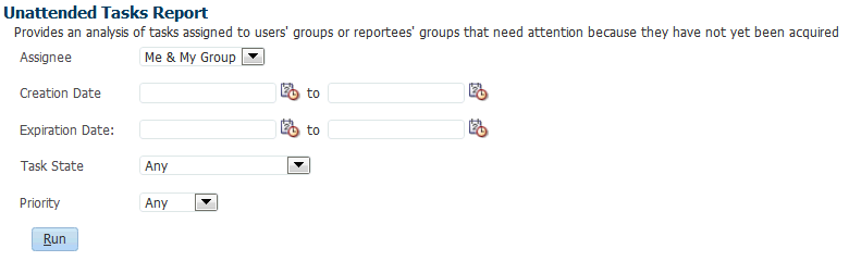

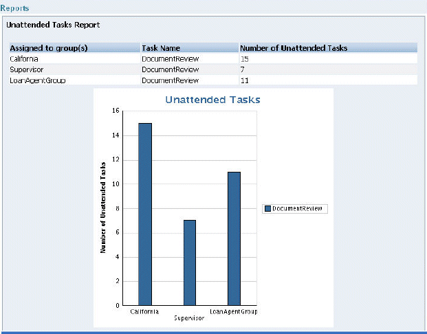

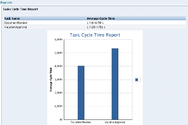

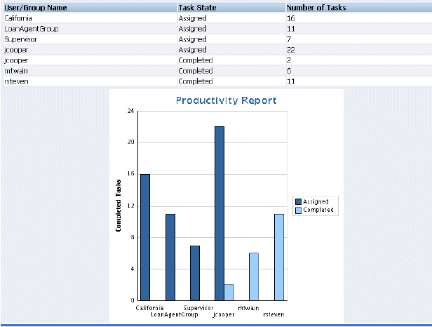

ワークリスト・レポートの作成
ワークリスト・レポートには、「不参加タスク・レポート」、「タスクの優先度レポート」、「タスクのサイクル・タイム・レポート」、「タスクの生産性レポート」および「タスク時間分布レポート」が含まれます。
表2-3に、タスク分析に使用できるワークリスト・レポートを示します。
表2-3 ワークリスト・レポートのタイプ
レポート名 説明 入力パラメータ
不参加タスク
このレポートでは、ユーザーのグループまたは報告先のグループに割り当てられたタスクの中で、まだ獲得されていないタスク(不参加タスク)が分析されます。
  • 割当て先—(必須)このオプションでは、ユーザーのグループに割り当てられたタスク(グループ)、報告先のグループに割り当てられたタスク(「報告先」)、ユーザーが作成者であるタスク(「作成者」)、またはユーザーが所有者であるタスク(「所有者」)を選択します。
  • 作成日—(オプション)日付範囲。
  • 有効期限—(オプション)日付範囲。
  • 「タスクの状態」—(オプション)状態として「任意」、「割当て済」、「期限切れ」または「情報のリクエスト中」を選択できます。
  • 優先度—(オプション)優先度は、「任意」、「最高」、「高」、「標準」、「低」または「最低」のいずれかです。

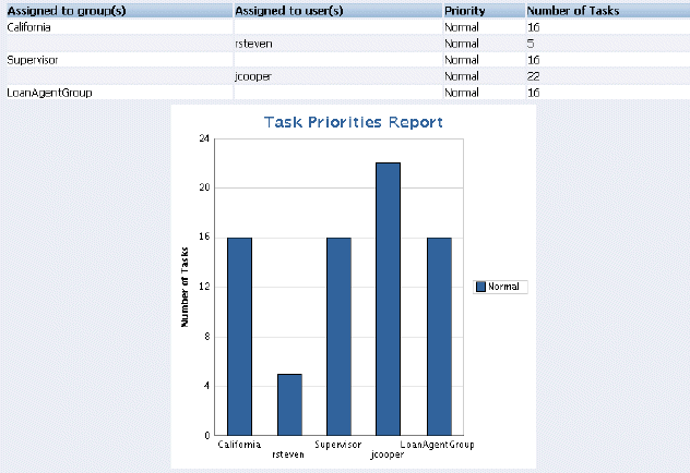

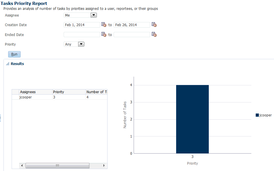

タスクの優先度
このレポートでは、ユーザー、報告先またはそのグループに割り当てられたタスクの数が優先度別に分析されます。
  • 割当て先—(必須)このオプションには、選択した割当て先に応じて、ログイン・ユーザーに割り当てられたタスク(「個人」)、ユーザーとそのユーザーが所属するグループに割り当てられたタスク(「個人とグループ」)、または、ユーザーの報告先が所属するグループに割り当てられたタスク(「報告先」)が含まれます。

  3. レポートの検索パラメータを定義します。
    図2-25に、不参加タスク・レポートの入力ページの例を示します。他のレポートも同様です。すべてのレポート・タイプの入力パラメータについては、表2-3を参照してください。
    図2-25 不参加タスク・レポート—タスク分析のための入力ページ
    図2-25の説明が続きます
    「図2-25 不参加タスク・レポート—タスク分析のための入力ページ」の説明

不参加タスク・レポート
図2-27に、不参加タスク・レポートの例を示します。
図2-27 不参加タスク・レポート
図2-27の説明が続きます
「図2-27 不参加タスク・レポート」の説明
このレポートは、Californiaグループに15件、Supervisorグループに7件、LoanAgentGroupに11件の不参加タスクがあることを示しています。このレポートでは、不参加(未申告)タスクはすべてDocumentReviewタスクです。レポートの実行時に複数のタイプの不参加タスクが存在する場合は、すべてのタスク・タイプがレポートに含まれ、それぞれのタスク・タイプが異なる色で表示されます。
タスクの優先度レポート
図2-28に、タスクの優先度レポートの例を示します。
図2-28 タスクの優先度レポート
図2-28の説明が続きます
「図2-28 タスクの優先度レポート」の説明
このレポートは、Californiaグループ、SupervisorグループおよびLoanAgentGroupに標準優先度のタスクがそれぞれ16件あることを示しています。ユーザーrstevenとjcooperのタスクはそれぞれ5件と22件で、いずれも標準優先度です。棒グラフでは、優先度(最高、高、標準、低、最低)が異なる色で区別されます。
タスクのサイクル・タイム・レポート
図2-29に、タスクのサイクル・タイム・レポートの例を示します。
図2-29 タスクのサイクル・タイム・レポート
図2-29の説明が続きます
「図2-29 タスクのサイクル・タイム・レポート」の説明
このレポートは、DocumentReviewタスクが完了するまでの平均所要時間が1時間6分、VacationApprovalタスクが完了するまでの平均所要時間が1時間28分であることを示しています。棒グラフには、平均サイクル・タイムがミリ秒単位で表示されます。
タスクの生産性レポート
図2-30に、タスクの生産性レポートの例を示します。
図2-30 タスクの生産性レポート
図2-30の説明が続きます
「図2-30 タスクの生産性レポート」の説明
このレポートは、California、LoanAgentGroupおよびSupervisorの各グループに割当て済のタスク数を示しています。ユーザー別では、jcooperに22件のタスクが割り当てられています。jcooperには、割当て済タスクに加えて、完了したタスクも2件あります。また、mtwainとrstevenには完了したタスクがそれぞれ6件と11件あることを示しています。棒グラフでは、2つのタスクの状態(「割当て済」と「完了」)が異なる色で区別されます。
