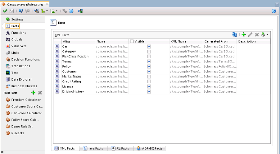

  1. Rules Designerで、「ファクト」ナビゲーション・タブを選択します。
  2. 図3-1に示すように、「ファクト」ナビゲーション・タブで、「XMLファクト」タブを選択します。
    図3-1 Rules Designerの「XMLファクト」タブ
    図3-1の説明が続きます
    「図3-1 Rules Designerの「XMLファクト」タブ」の説明
  3. 「XMLファクト」タブで「作成」をクリックします。「XMLファクトの作成」ダイアログが表示されます。
  4. 「XMLファクトの作成」ダイアログの「ソース・スキーマ」領域で、「ソース・スキーマの追加」をクリックし、「ソース・スキーマの追加」ダイアログを開きます。
  5. 「ソース・スキーマの追加」ダイアログでは、次の操作を実行します。
    • 「スキーマの場所」フィールドで、インポートするXMLスキーマの場所を入力するか、「参照」をクリックしてXMLスキーマを検索します。インポート中に、ファイルがプロジェクトにコピーされます。
      ノート:
      通常、XMLスキーマ(xsd)ファイルはSchemasと呼ばれるxsdフォルダ内にあります。作成したXMLスキーマはSOA内のxsdフォルダ内に保存する必要があるからです。
    • 「JAXBクラス・ディレクトリ」フィールドで、デフォルト・パスを受け入れるか、またはRules DesignerでJAXB生成のJavaソースおよびクラス・ファイルを格納するディレクトリを入力します。
    • 「ターゲット・パッケージ」フィールドで、ターゲット・パッケージ名を入力するか、またはこのフィールドを空白にしておきます。このフィールドを空白にした場合、JAXBクラス・パッケージ名は、JAXB XMLおよびJavaのデフォルト・マッピング・ルールを使用してXMLスキーマのXMLターゲット・ネームスペースから生成されるか、注釈を使用して明示的に定義されたパッケージ名から生成されるか、ネームスペースまたは注釈が定義されていない場合は「generated」になります。スキーマのネームスペースを使用することをお薦めします。
      たとえば、ネームスペースhttp://www.oracle.com/as11/rules/demoは、com.oracle.as11.rules.demoにマップされます。
    • 「OK」をクリックします。
      ルール・デザイナでスキーマが処理されJAXBがコンパイルされるため、スキーマのサイズによっては、このステップの完了に時間がかかる場合があります。このステップが完了すると、ルール・デザイナの「XMLファクトの作成」ダイアログは、「ターゲット・クラス」領域が更新され、JAXBクラスが含まれた状態で表示されます。
  6. 「XMLファクトの作成」ダイアログの「ターゲット・クラス」領域で、XMLファクト・タイプとしてインポートするクラスを選択します。
  7. 「OK」をクリックします。

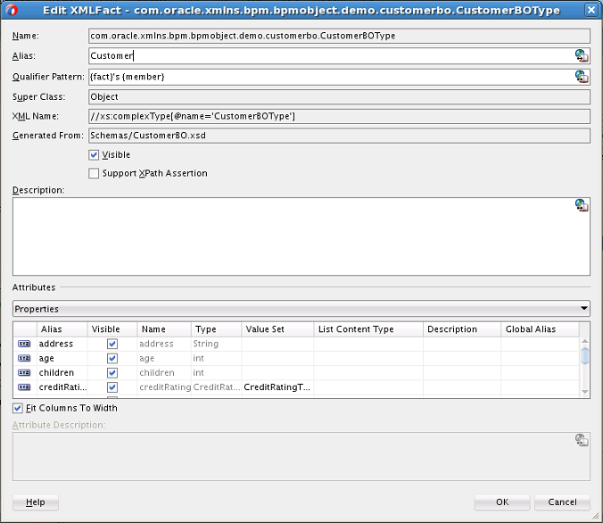

XMLファクトの表示および編集方法
XMLファクトを使用するには、Rules Designerで「XMLファクトの編集 -」ダイアログを開きます。
XMLファクトを表示して編集するには:
  2. 「ファクト」ナビゲーション・タブで、「XMLファクト」タブを選択します。
  3. 「XMLファクト」表で、編集するXMLファクトのアイコンをダブルクリックします。図3-2に示すように、「XMLファクトの編集 -」ダイアログが表示されます。

「XMLファクトの編集 -」ダイアログには、表3-1に示すフィールドがあります。
表3-1 XMLファクト: 「XMLファクトの編集 -」ダイアログのフィールド
フィールド 説明
名前
XMLファクト名が表示されます。JAXB生成クラスの名前は変更できません。
別名
XMLファクトの別名を入力します。この値は変更できます。デフォルトは、未修飾のクラス名です。
修飾子パターン
このフィールドは動詞ルールに使用されます。
ここで何も指定されていない場合は、グローバル修飾子が使用されます。カスタム修飾子パターンがファクトに指定されている場合、パターンに2つの部分({member}、{fact})が含まれている必要があります。次のようにパターンを指定します。
  • {fact}'s {member}
  • {member} in {fact}
  • {member} of {fact} (これがデフォルトです)。
動詞ルールの使用方法の詳細は、「動詞ルールおよびビジネス・フレーズの概要」を参照してください。
スーパー・クラス
このファクトに関連付けられているJavaスーパークラスが表示されます。
XML名
XMLファクトに関連付けられているXML名が表示されます。
生成元
ビジネス・ルール・データ・モデルにコピーされる際にXMLファクトのソースとなったXMLスキーマ・ファイルが表示されます。
表示可能
ルール・デザイナのリストにXMLファクトを表示する場合に選択します。XMLファクトから他のXMLファクトが参照されることによって、ツリーが形成されることがあります。ルールで参照するプロパティを含む、すべてのXMLファクト・タイプを参照可能にする必要があります。
XPathアサーションのサポート
ファクトについてXPathアサーションを有効化する場合に選択します。この機能は、下位互換性のためにのみ提供されています。通常、このオプションは使用しません。
説明
XMLファクトの説明を入力します。
「属性」領域
表示または編集するXMLファクトのJAXBクラスに関連付けられている、使用可能なコンストラクタ、プロパティ、メソッドまたはフィールドを選択します。
列を幅に合せる
列幅を調整するには、このチェック・ボックスを選択します。

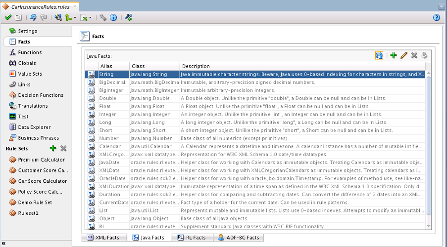

Javaファクトの使用
ルール・デザイナでは、Javaファクトをインポートすると、Javaクラスおよびそのメソッドがルール・デザイナで参照可能になります。ルール・デザイナでは、Javaコードやバイトコードがデータ・モデルやディクショナリにコピーされることはありません。
Javaファクト・タイプを使用すると、Javaクラスの選択したプロパティおよびメソッドをRules Engineにインポートできるため、ルールではそのJavaクラスのインスタンスへのアクセス、作成、変更および削除が可能となります。
Javaファクト・タイプをインポートすると、Rules EngineはJavaクラスに定義されているpublic属性、publicメソッドおよびBeanプロパティにアクセスして使用できます(Beanプロパティが適切です。これは、BeanプロパティがModifyアクションで変更できるからです)。

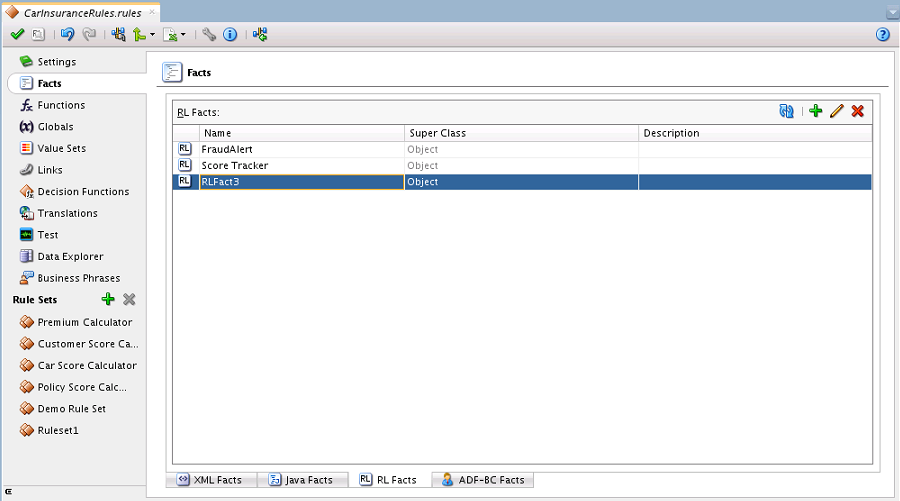

RLファクトの定義方法
「ファクト」ナビゲーション・タブからRLファクトを追加します。
RLファクトを定義するには:
  2. 図3-5に示すように、「ファクト」ナビゲーション・タブで、「RLファクト」タブを選択します。
    図3-5 Rules Designerの「RLファクト」タブ
    図3-5の説明が続きます
    「図3-5 Rules Designerの「RLファクト」タブ」の説明
  3. 「RLファクト」タブで「作成」をクリックします。
  4. 「RLファクト」表で、「名前」フィールドにRLファクトの名前を入力するか、またはデフォルト名を受け入れます。
  5. 「RLファクト」表で、「説明」フィールドに説明を入力するか、またはデフォルトの説明なしを受け入れます。

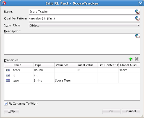

RLファクトを表示および編集してRLファクトのプロパティを追加する方法
RLファクトにプロパティを追加するには、「RLファクトの編集 -」ダイアログを使用します。
RLファクトを表示、編集してRLファクトのプロパティを追加するには:
  2. 「RLファクト」タブで、ファクトを表示または編集するRLファクトをダブルクリックします。図3-6に示すように、「RLファクトの編集 -」ダイアログが表示されます。
    図3-6 「RLファクトの編集 -」ダイアログ
    図3-6の説明が続きます
    「図3-6 「RLファクトの編集 -」ダイアログ」の説明
  3. RLファクトのプロパティを追加するには、「RLファクトの編集 -」ダイアログの「プロパティ」領域で「作成」をクリックします。
    1. 「名前」フィールドにプロパティ名を入力します。
    2. 「タイプ」フィールドで、リストからタイプを選択するか、またはプロパティ・タイプを入力します。
    3. 値セットをプロパティに関連付けるには、「値セット」フィールドのリストから、値セットを選択します。
    4. プロパティに初期値を関連付けるには、「初期値」フィールドに値を入力します。
  4. 必要に応じて前述のステップを繰り返し、さらにプロパティを追加します。
  5. 「OK」をクリックします。

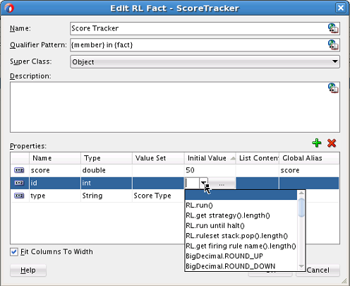

「RLファクトの編集 -」ダイアログを使用してRLファクトにプロパティを追加する場合、図3-7に示すように、「プロパティ」領域の「初期値」フィールドに候補値のリストが表示されます。
図3-7 RLファクトのプロパティの初期値の設定
図3-7の説明が続きます
「図3-7 RLファクトのプロパティの初期値の設定」の説明

ADFビジネス・コンポーネント・ファクトを追加するには:
  1. 「ファクト」ナビゲーション・タブをクリックし、「ADF-BCファクト」タブを選択します。図3-8に示すように、「ADF-BCファクト」表が表示されます。
    図3-8 「ADFビジネス・コンポーネント・ファクト」タブ
    図3-8の説明が続きます
    「図3-8 「ADF-BCファクト」タブ」の説明

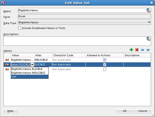

Javaタイプからの列挙タイプ(列挙)値セットの定義方法
Java列挙をインポートすると、ルール・デザイナではJava列挙ごとに列挙タイプの値セットが自動的に作成されます。列挙タイプ値セットは読取り専用ですが、バケットの順序は変更できます。
Javaファクトから列挙タイプ(列挙)値セットを定義するには:
  1. 必要な列挙を含むJavaクラスを作成または取得します。
    次のコード例に、列挙OrderSizeを含むRejectPurchaseItem.javaクラスを示します。
    package com.example;
    public class Class1
        public enum OrderSize { SMALL, MEDIUM, LARGE };
        public Class1()
  2. ルール・デザイナでディクショナリを開き、Javaクラスを使用してJavaファクトを作成します。詳細は、「Javaファクトの使用」を参照してください。
  3. ルール・デザイナで「値セット」ナビゲーション・タブをクリックし、Enum値セットを選択します。
    値セットの「値セット」ダイアログを編集して、列挙タイプ値セットの値の順序または範囲を変更できます。「上に移動」または「下に移動」ボタンをクリックして、順序を変更します。
デシジョン表でのルールの順序付けは、デシジョン表で条件式に関連付けられている列挙値セット内の値または範囲の相対位置を変更することで管理できます。

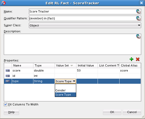

値セットをファクト・プロパティに関連付ける方法
デシジョン表を作成する準備のため、グローバル値セットをデータ・モデル内のファクト・プロパティに関連付けることができます。
値セットをファクト・プロパティに関連付けるには:
  2. 編集するファクト・タイプを選択し、「編集」ボタンをクリックします。選択したファクト・タイプに適した「ファクトの編集」ダイアログが表示されます。
  3. 「プロパティ」表の「値セット」の下で、適切なファクト・プロパティのセルを選択し、プロパティに関連付ける値セットをリストから選択します。例については、図3-12を参照してください。
    図3-12 プロパティの値セットの定義
    図3-12の説明が続きます
    「図3-12 プロパティの値セットの定義」の説明
  4. 「ファクトの編集」ページで「OK」をクリックします。

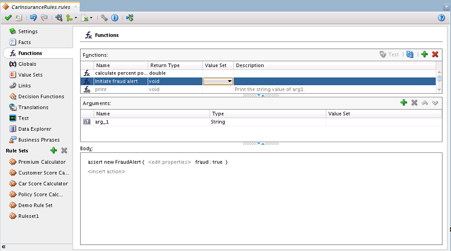

値セットを関数または関数の引数に関連付ける方法
デシジョン表を作成する準備のため、グローバル値セットをデータ・モデル内の関数に関連付けることができます。
値セットを関数の戻り値に関連付けるには:
  1. Rules Designerで、「関数」タブを選択します。
  2. 編集する関数を選択します。これにより、選択された関数について、関数の引数および関数本体が表示されます。
  3. 「関数」表の「値セット」の下でセルを選択し、使用する値セットをリストから選択します。例については、図3-13を参照してください。
    図3-13 関数の戻り値に対する値セットの定義
    図3-13の説明が続きます
    「図3-13 関数の戻り値に対する値セットの定義」の説明

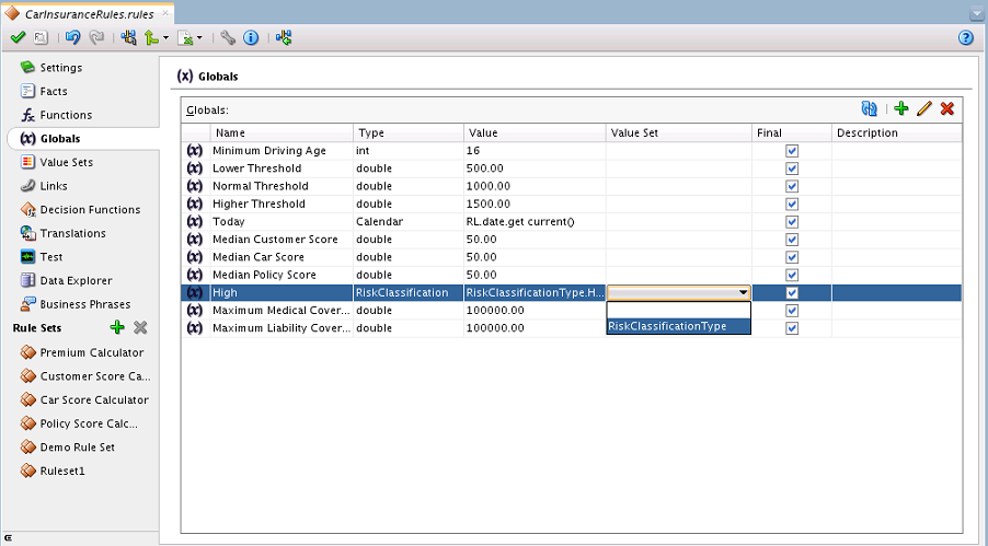

  1. Rules Designerで、「グローバル」ナビゲーション・タブを選択します。
  2. 編集対象のグローバル値を選択します。
  3. 「グローバル」表の「値セット」の下で、適切なグローバル値のセルを選択し、グローバル値に関連付ける値セットをリストから選択します。例については、図3-14を参照してください。
図3-14 グローバル値に対する値セットの定義
図3-14の説明が続きます
「図3-14 グローバル値に対する値セットの定義」の説明
