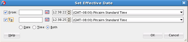

  3. 「有効日」エントリを選択します。図4-2に示すように、「有効日の設定」ダイアログが表示されます。
    図4-2 「有効日の設定」ダイアログの使用
    図4-2の説明が続きます
    「図4-2 「有効日の設定」ダイアログの使用」の説明
  4. 「有効日の設定」ダイアログを使用して、ルールセットの有効日を指定します。「日付の設定」ボタンをクリックすると、「開始」および「終了」フィールドのデータ入力に役立つカレンダが表示されます。

  4. 「有効日」フィールドを選択します。「有効日の設定」ダイアログが表示されます。
  5. 「有効日の設定」ダイアログを使用して、ルールの有効日を指定します。「日付の設定」ボタンをクリックすると、「開始」および「終了」フィールドのデータ入力に役立つカレンダが表示されます。

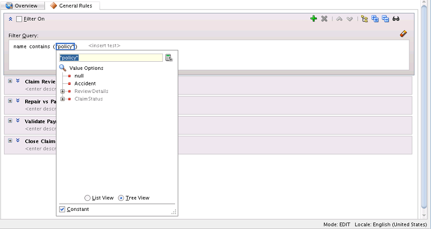

フィルタを使用してルールセット内で一致するルールを表示する方法
ルールセット内のルール数が増加するにつれて、ルール・リストのナビゲートが困難になる可能性があります。ルール・デザイナに対して、ルール・リストをフィルタして必要なルールのみを表示するように指示できます。たとえば、アクティブなルールのみ、または検証警告のあるルールのみを表示できます。
ルール作成の詳細は、「ルールの使用」を参照してください。
フィルタを使用してルールセット内で一致するルールを表示するには:
  1. Rules Designerで、「ルールセット」ナビゲーション・タブからルールセットを選択します。
  2. ルールのフィルタ設定を表示するには、図4-3に示すように、ルールセット名の横にある「フィルタ問合せの表示」をクリックします。
    図4-3 ルール・セットでのフィルタ問合せの表示または非表示
    図4-3の説明が続きます
    「図4-3 ルール・セットでのフィルタ問合せの表示または非表示」の説明

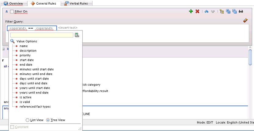

  3. 「フィルタ問合せ」フィールドで「<テストの挿入>」をクリックしてデフォルトのテストを挿入します。
  4. デフォルトのテストを構成します。
    この場合、図4-4に示すように、「<オペランド>」をクリックすると、表4-1に示すルール固有のオプションから選択できます。
    表4-1 ルールのフィルタ問合せのオペランド
    オペランド 説明
    name
    ルール名と照合します。
    description
    ルールの説明と照合します。
    priority
    ルールの優先度と照合します。詳細は、「ルールの優先度の設定方法」を参照してください。
    start date
    ルール開始日と照合します。詳細は、「有効日に関する必知事項」を参照してください。
    end date
    ルール終了日と照合します。詳細は、「有効日に関する必知事項」を参照してください。
    minutes until start date
    ルール開始日までの指定の時間(分)と照合します。詳細は、「有効日に関する必知事項」を参照してください。
    minutes until end date
    ルール終了日までの指定の時間(分)と照合します。詳細は、「有効日に関する必知事項」を参照してください。
    days until start date
    ルール開始日までの指定の日数と照合します。詳細は、「有効日に関する必知事項」を参照してください
    days until end date
    ルール終了日までの指定の日数と照合します。詳細は、「有効日に関する必知事項」を参照してください
    years until start date
    ルール開始日までの指定の年数と照合します。詳細は、「有効日に関する必知事項」を参照してください
    years until end date
    ルール終了日までの指定の年数と照合します。詳細は、「有効日に関する必知事項」を参照してください
    is active
    ルールがアクティブかどうかと照合します。詳細は、「アクティブ・オプションの選択方法」を参照してください。
    is valid
    ルールに検証警告があるかどうかと照合します。詳細は、「ルール検証」を参照してください。
    referenced fact types
    1つ以上のファクト・タイプと照合します。
    図4-4 フィルタ問合せのオペランド
    図4-4の説明が続きます
    「図4-4 フィルタ問合せのオペランド」の説明

  5. 演算子を選択し、比較演算子を選択します。たとえば、名前についてはオペランド・リストから「次を含む」を選択できます。
  6. フィルタ・テストの右の比較オペランドを入力します。たとえば、文字列Policyを入力します。
  7. フィルタ問合せが完成した後、フィルタをルールセット内のルールに適用できます。
    1. フィルタを適用にするには、「フィルタ・オン」チェック・ボックスを選択します。
      ルール・デザイナでは、図4-5に示すように、フィルタ問合せに一致するルールのみが表示されます。
      図4-5 ルール・セットでのフィルタ問合せの有効化
      図4-5の説明が続きます
      「図4-5 ルール・セットでのフィルタ問合せの有効化」の説明
    2. フィルタ問合せを無効化するには、「フィルタ・オン」チェック・ボックスをクリアします。
      ルールセット内のすべてのルールが表示されます。
    3. フィルタ問合せを削除するには、それを選択し、[Del]を押すか「フィルタのクリア」をクリックします。

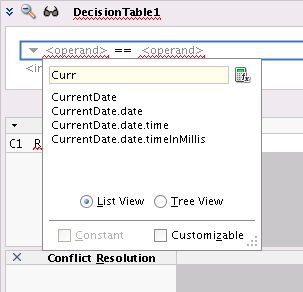

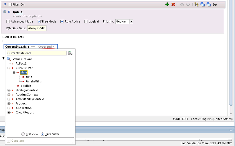

リストからコンポーネント値を選択するときのオート・コンプリートの使用
ルール・デザイナを使用すると、ビジネス・ルールの次のコンポーネントの値を簡単に設定できます。
  • 式
  • 条件
  • オペランド
  • アクション
これらのコンポーネントを編集するには、Rules Editorでそのコンポーネントをクリックして、ドロップダウン・リストまたはツリーから必要な値を選択します。リストの最上部にあるテキスト領域に、必要な値の名前を入力することもできます。テキストの入力を開始すると、図4-6のように、オプションのリストがフィルタされます。
図4-6 オート・コンプリート機能の使用
図4-6の説明が続きます
「図4-6 オート・コンプリート機能の使用」の説明
この図では、入力したテキストで始まるオプションのみが表示されています。

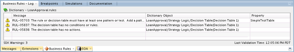

ルール・デザイナのルール検証は、不適切または不完全なルールについて警告が表示されるため、ルールを使用する際に役立ちます。検証ログ・ウィンドウを表示するには、「検証」ボタンをクリックするか、または「表示」→「ログ」を選択して、「ビジネス・ルール検証」タブを選択します。ルールをテストまたはデプロイする前に、すべての警告を修正する必要があります。ルール検証の詳細は、「ルール検証」を参照してください。

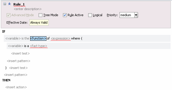

一般的なルールの追加方法
一般的なルールを作成するには、まずルールをルールセットに追加してから、テストとアクションを挿入します。アクションはパターン照合に関連付けられます。実行時に、ルールの「IF」領域にあるテストが一致すると、Rules Engineにより「THEN」のアクションがアクティブ化され、ルールに関連付けられているアクションの実行が準備されます。
デフォルトでは、ルール・デザイナによって、一致するファクトごとに起動されるルールが作成されます。同じファクト・タイプが2回以上一致するか、まったく一致しないというルールなど、他のオプションを有効化するには、「拡張モード」を選択します。拡張モードおよび詳細設定の表示の詳細は、「ルールおよびデシジョン表での詳細設定の使用」を参照してください。

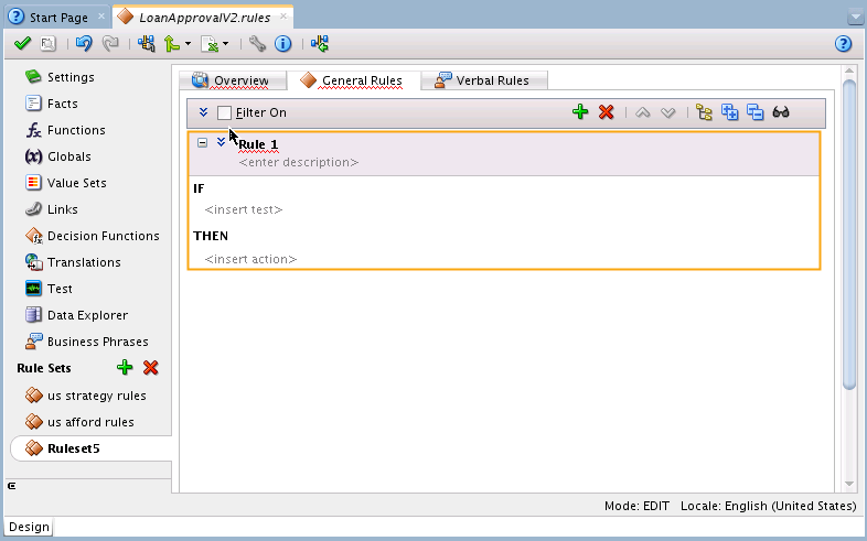

ルールセットに一般的なルールを追加するには:
  1. ルール・デザイナで、「ルールセット」タブを選択し、「+」をクリックします。
  2. 「概要」タブの「一般的なルール」パネルで「+」をクリックします。または、「一般的なルール」タブで、「ルールの作成」または「作成」(「+」)をクリックします。
    たとえば、図4-8に示すように、「ルールの作成」をクリックしてRule_1という名前のルールを追加します。
    図4-7 ルール・セットへのルールの追加
    図4-7の説明が続きます
    「図4-7 ルール・セットへのルールの追加」の説明

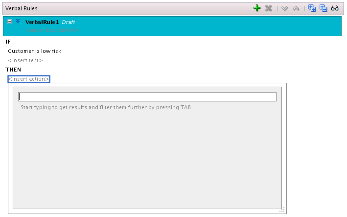

動詞ルールの追加方法
動詞ルールは、一般的なルールと類似した形式で作成され、実行されます。ただし、いくつかの相違があります。

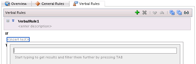

動詞ルールを作成するには、まずルールをルールセットに追加してから、テストとアクションを挿入します。動詞ルールを定義する際は、ビジネス・フレーズを追加します。これは、システムから自動的に導出することも、ユーザーが定義することもできます。ビジネス・フレーズは、ルールを記述する前でも後でも定義できます。
動詞ルールでは、拡張モードもツリー・モードもサポートされていません。
ルールセットに動詞ルールを追加するには:
  2. 「概要」タブの「動詞ルール」パネルで「+」をクリックします。または、「動詞ルール」タブで、「動詞ルールの作成」または「作成」(「+」)をクリックします。
    たとえば、図4-8に示すように、「動詞ルールの作成」をクリックしてVerbalRule1という名前のルールを追加します。
    図4-8 ルール・セットへの動詞ルールの追加
    図4-8の説明が続きます
    「図4-8 ルール・セットへの動詞ルールの追加」の説明

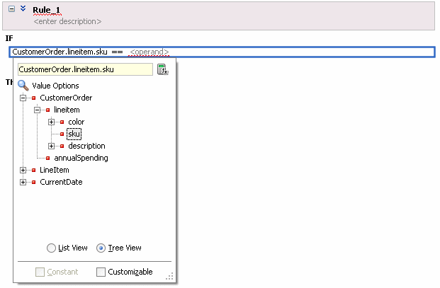

ルール内でテストを定義するには:

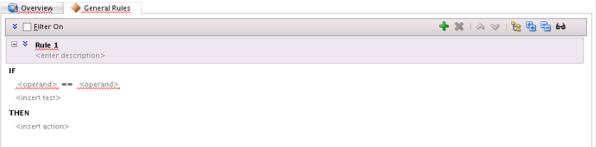

  1. ルール・デザイナで、「ルールセット」タブから「+」をクリックし、使用するルールを追加または選択(たとえば、Rule_1を選択)します。

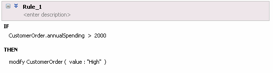

  2. 図4-14に示すように、ルールの「IF」領域には左<operand>と右<operand>が含まれています。
    図4-10 左オペランドと右オペランドを使用するルール・テスト
    図4-10の説明が続きます
    「図4-10 左オペランドと右オペランドを使用するルール・テスト」の説明
  3. ルールで、「<テストの挿入>」をクリックし、たとえば、「簡易テスト」を選択します。
  4. テストでは、左オペランドを値で置き換えます。

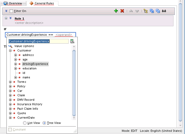

    そのためには、左の「<オペランド>」を選択します。図4-15に示すように、テキスト入力領域とリストが表示されます。
    図4-11 ルール内のテストの左オペランドの構成
    図4-11の説明が続きます
    「図4-11 ルール内のテストの左オペランドの構成」の説明
    1. 値を入力するには、リストを使用して、値オプションから項目を選択します。
      オプションを表示するには、「一覧で表示」を選択して単一リストを使用する方法と、「ツリー表示」を選択し、ナビゲータを使用する方法があります。
    2. リテラル値を入力するには、値をテキスト入力領域に入力して[Enter]を押します。
      対応するオペランドのタイプと一致する値を入力する必要があります。たとえば、テストIF CustomerOrder.annualSpending > <operand>の場合、<operand>に有効な値は、CustomerOrderフィールドのannualSpendingのタイプと一致する必要があります。

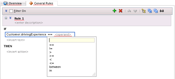

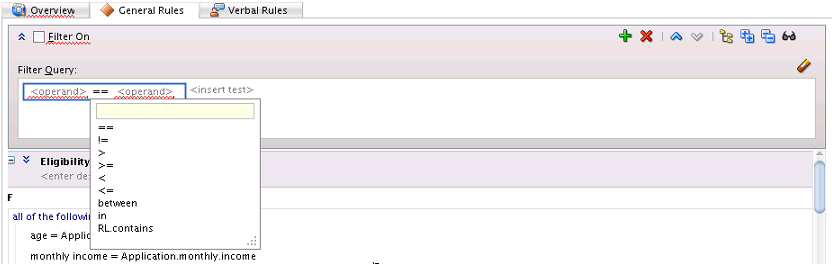

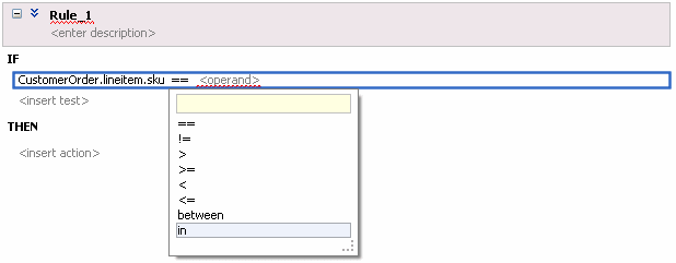

  5. テストでは、表示される演算子を必要な論理演算子で置き換えるか、またはデフォルト(==)を受け入れます。そのためには、デフォルトの==演算子を選択します。フィールドとリストが表示されます。左オペランドのデータ型に応じて、リストには追加の演算子が含まれる場合もあります。たとえば、文字列をテストする場合、左側でStringオペランドを選択すると、図4-16に示すように、追加のString演算子(startsWithおよびequalsIgnoreCaseなど)が使用できるようになります。
    図4-12 ルール内のString演算子の構成
    図4-12の説明が続きます
    「図4-12 ルール内のString演算子の構成」の説明
    同様に、左オペランドと右オペランドの間の論理条件をテストするには、論理演算子==(等号)、!=(等しくない)、>(より大きい)、>=(以上)、<(より小さい)、<=(以下)から1つ選択します。演算子の詳細は、「Oracle Business Rulesの組込みクラスと関数」を参照してください。

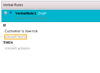

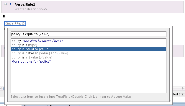

動詞ルールでのテストの定義方法

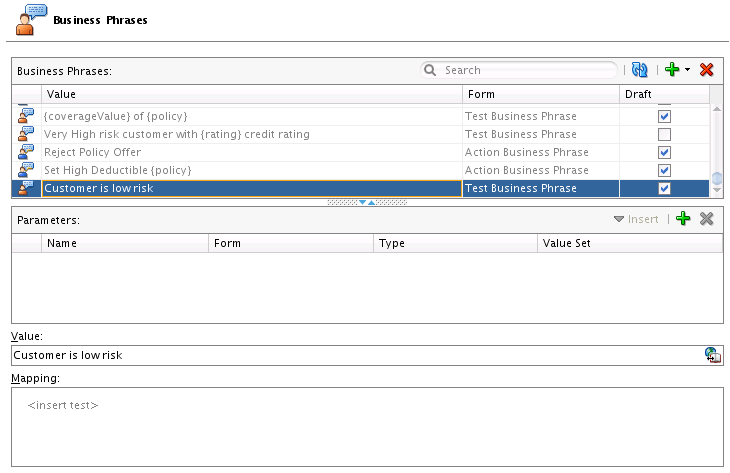

動詞ルールでテストを作成するには、導出されたまたはユーザー定義のビジネス・フレーズを選択するか、新しいユーザー定義のビジネス・フレーズ(詳細は後で指定する)を記述します。
動詞ルール・テストにテキストを入力する際は、ルール・エディタによって、関連するビジネス・フレーズのドロップダウン・リストが表示されます。
動詞ルール内でテストを定義するには:

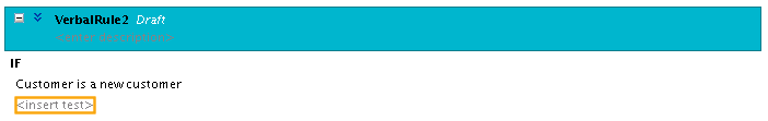

  1. ルール・デザイナで、新しい動詞ルールを追加するか、使用する動詞ルールを選択します。
  2. 図4-14に示すように、ルールの「IF」領域にはプレースホルダ「<テストの挿入>」が含まれています。
    図4-14 左オペランドと右オペランドを使用するルール・テスト
    図4-14の説明が続きます
    「図4-14 左オペランドと右オペランドを使用するルール・テスト」の説明

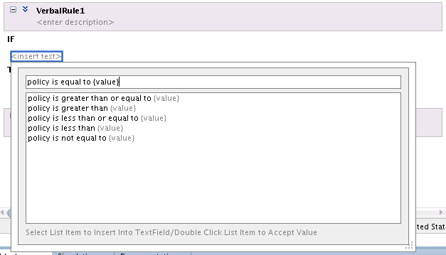

  3. ルールで、「<テストの挿入>」をクリックし、表示されたテキスト入力ボックスでテストの入力を開始します。

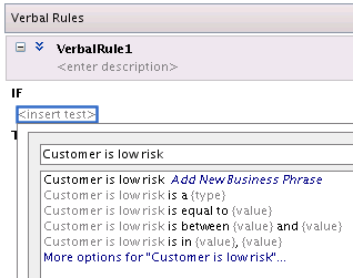

  4. テキスト(たとえば、policyなど)を入力する際は、図4-15に示すように、関連するビジネス・フレーズのリストが表示されます。必要なものを選択します。
    図4-15 動詞ルールでのテストの構成
    図4-15の説明が続きます
    「図4-15 動詞ルールでのテストの構成」の説明
  5. 必要に応じてリストを調整できます。さらに多くの選択肢を表示するには、ビジネス・フレーズを選択して[Tab]キーを押します。次に示すように、選択したものに関連するビジネス・フレーズがリストに移入されます。
    図4-16 動詞ルールでの推奨ビジネス・フレーズの調整
    図4-16の説明が続きます
    「図4-16 動詞ルールでの推奨ビジネス・フレーズの調整」の説明

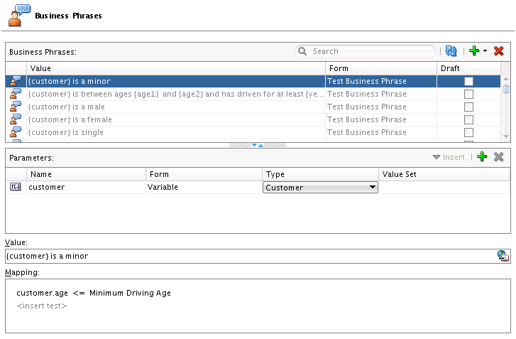

  6. ビジネス・ルールに'{value}'などのパラメータがある場合、それらをクリックしてそれらの詳細を指定します。
  7. 新しいビジネス・フレーズを記述した場合、そのルールはドラフト・モードになっています。「ビジネス・フレーズ」タブでビジネス・フレーズを定義します。詳細は、「ビジネス・フレーズの作成方法」を参照してください。

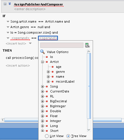

Oracle Business Rulesテスト変数に関する必知事項
Oracle Business Rulesテスト変数を使用すると、ルールおよびデシジョン表の条件やアクションで発生する冗長な式を短縮できます。変数およびその値は、インラインのビジネス条件定義と表現されることがあります。テスト変数は、インライン・エイリアスとも呼ばれます。
テスト変数を挿入するオプションは、ルール条件セクションの<insert test>の横にリストとして表示されます。ルール条件の定義の一部として、複雑な式、数学式または関数に対するコールアウトを表す変数を定義できます。
たとえば、SongというXMLファクトがあり、composerという属性にsizeという関数があるとします。この属性を参照するときには、Song.composer.size()を毎回使用するのではなく、次のように単純な変数を定義できます。
lo = Song.composer.size()
これ以降、テストでは、式の一部にloを使用できます。簡単なものから複雑な式まで、あらゆる式にすることが可能です。たとえば、関数の本体で、<insert action>をクリックすると、使用可能なオプションの一部として式を表示できます。
図4-17は、テスト変数を表示しています。
図4-17 ルールのテスト変数
図4-17の説明が続きます
「図4-17 ルールのテスト変数」の説明
インライン・エイリアスを定義したら、それ以降のテスト条件では、オペランドのリスト内でインライン・エイリアスを使用できます。インライン・エイリアスの範囲は、そのインライン・エイリアスが定義された特定のルールにおけるそれ以降のテストに制限されます。ネスト・テストの場合でもインライン・エイリアスを使用できます。ネスト・テストは、そのエイリアスを定義したベース・テストの一部だからです。このことは、ネスト・テスト内で定義するすべてのテストにあてはまります。インライン・エイリアスの範囲は、ベース・テストとそのネスト・テストの条件に対して制限されるだけでなく、そのルールのアクションに対しても制限されます。インライン・エイリアスがネスト・テストの条件の一部として定義され、メインのテスト条件の一部としては定義されていない場合でも、このエイリアスは、メインのネスト・テスト内部または外部のそれ以降のすべてのテスト条件に対して使用できます。
ただし、ネストされていないテスト内部でインライン・エイリアスを定義した場合は、このインライン・エイリアスの範囲は、ネストされていないテスト内部のそれ以降のテストのみに制限され、ネストされていないテストの外部のどのテストにも制限されません。

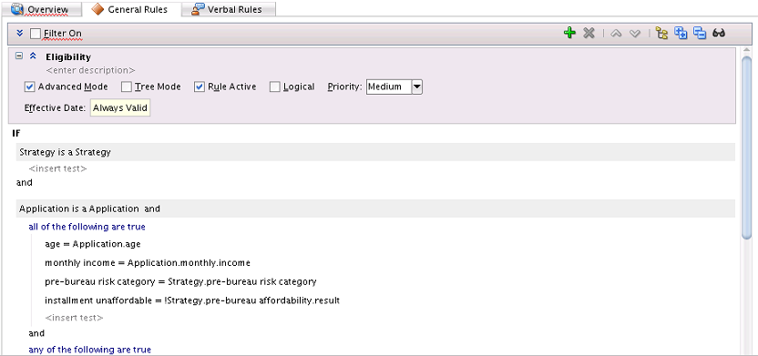

インライン・エイリアスは、If-Thenルールとデシジョン表のどちらでも使用できます。デシジョン表では、拡張モードで、パターンを表示または非表示にしたり、「<パターンの挿入>」をクリックしてパターンを入力できます。パターンを挿入したら、テストを挿入できます。標準モードでは、テストを表示または非表示にしたり、<insert test>をクリックしてテストを入力できます。
ノート:
「拡張モード」機能は、下位互換性のためにのみ維持されています。簡易モードで拡張テストを使用し、必要な任意の種類の条件を作成することをお薦めします。
拡張モードで実行できることはすべて、簡易モードで実行できます。拡張モード・ルールは、単に「拡張モード」チェック・ボックスをクリアすることで同等の簡易モードに変換できます。

IF
     CustomerOrder.annualSpending between 100 and 2000
THEN
     Modify CustomerOrder.value = "Normal"

    そのためには、左の「<オペランド>」を選択します。図4-18に示すように、テキスト入力領域とリストが表示されます。
    図4-18 ルールへのテストの左オペランドの追加
    図4-18の説明が続きます
    「図4-18 ルールへのテストの左オペランドの追加」の説明
    2. リテラル値を入力するには、値をテキスト入力領域に入力して[Enter]を押します。対応するオペランドのタイプと一致する値を入力する必要があります。
  7. 範囲テストでは、between演算子を選択します。そのためには、デフォルトの==演算子を選択します。テキスト入力領域とリストが表示されます。図4-19に示すように、「between」を選択します。
    図4-19 ルール内の範囲テストの演算子の構成
    図4-19の説明が続きます
    「図4-19 ルール内の範囲テストの演算子の構成」の説明
    これにより、さらに2つの<operand>プレースホルダが追加されます。

ルール内でセット・テストを作成するには、ファクトに対する条件を追加します。たとえば、ライン品目プロパティを持つCustomerOrderサンプル・ファクトを使用し、ライン品目が任意の製品セットに属しているかどうかを判別するテストを追加できます。
次にこのサンプル・ルールの概要を示します。
IF
     CustomerOrder.lineItem.sku in 12345, 43255, 76348
THEN
     Modify CustomerOrder.value = "High"

ルール内でセット・テストを定義するには:
  2. 「表示」フィールドで「IF/THENルール」(Rules Designerのデフォルト)を選択します。
  3. 使用するルールを追加または選択します。たとえば、Rule_1を選択します。
  4. 「Rule_1」の「IF」領域で、「<テストの挿入>」を選択します。
  5. ルールの「IF」領域のテストには左<operand>と右<operand>が含まれています。
  6. セット・テストでは、左オペランドを値で置き換えます。
    そのためには、左の「<オペランド>」を選択します。図4-20に示すように、テキスト入力領域とリストが表示されます。
    図4-20 ルールへのテストの左オペランドの追加
    図4-20の説明が続きます
    「図4-20 ルールへのテストの左オペランドの追加」の説明
  7. セット・テストでは、in演算子を使用します。そのためには、デフォルトの==演算子を選択します。テキスト入力領域とリストが表示されます。図4-21に示すように、「in」を選択します。
    図4-21 ルール内のセット・テストの演算子の構成
    図4-21の説明が続きます
    「図4-21 ルール内のセット・テストの演算子の構成」の説明
    これにより、図4-22に示すように、さらに2つの<オペランド>プレースホルダがカンマ区切りリスト形式で追加され、<挿入>プレースホルダも追加されます。
    図4-22 セット・テストのin演算子
    図4-22の説明が続きます
    「図4-22 セット・テストのin演算子」の説明
    リストに別のオペランドを追加するには、「<挿入>」をクリックします。
    リストからオペランドを削除するには、オペランドを右クリックして、テスト式の削除を選択します。
  8. 図4-23に示すように、<オペランド>プレースホルダをオペランドに使用できるように構成します。
    図4-23 ルール内のセット・テストのオペランドの構成
    図4-23の説明が続きます
    「図4-23 ルール内のセット・テストのオペランドの構成」の説明
    このテストがtrueになるのは、左端のオペランド(CustomerOrder.lineItem.sku)の値が12345、43255または76348の場合です。

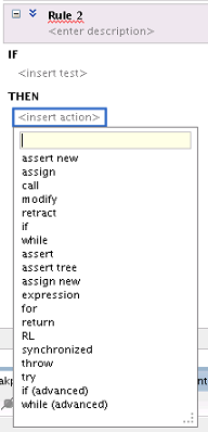

一般的なルールでのアクションの定義方法
ルールを作成するには、テストおよびアクションを挿入します。アクションはパターン一致と関連しています。ルールの「IF」領域にあるテストが一致すると、Rules Engineにより「THEN」のアクションがアクティブ化され、ルールに関連付けられているアクションの実行が準備されます。
アクションを追加する場合は、表4-2に示すいずれかのフォームのアクションを使用します。表4-2に示す各フォームでは、ルール・デザイナが表示するオプションは状況依存なので、使用するリストおよび項目の数は、追加するアクション、およびアクションの入力中の選択内容に応じて異なる可能性があります。表4-2には基本のアクションが示されています。拡張モードでは追加のアクションを使用できます。拡張モードの詳細は、「ルールおよびデシジョン表での詳細設定の使用」を参照してください。
一般的なルール内でアクションを定義するには:

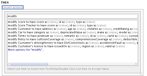

  2. 一般的なルールの「THEN」領域で、「<アクションの挿入>」を選択します。図4-27に示すように、「アクションの追加」リストが表示されます。
    図4-24 ルールへのModifyアクションの追加
    図4-24の説明が続きます
    「図4-24 ルールへのModifyアクションの追加」の説明
  3. 「アクションの追加」リストで、追加するアクションのタイプを選択します。たとえば、「modify」を選択します。テキスト領域にアクション名を入力することもできます。テキストの入力を開始すると、使用可能な選択肢のリストが自動的にフィルタされます。この機能は、使用可能なオプションの数が多い場合に便利です。
    assert、call、modifyの範囲の必要なアクションを、if、else、elseif、while、for、if (advanced)、while (advanced)のような条件アクションにも追加できます。
  4. 「THEN」領域で、「<ターゲット>」を選択してオプション・リストを表示します。図4-25に示すように、「RequestedProduct」を選択します。

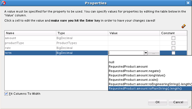

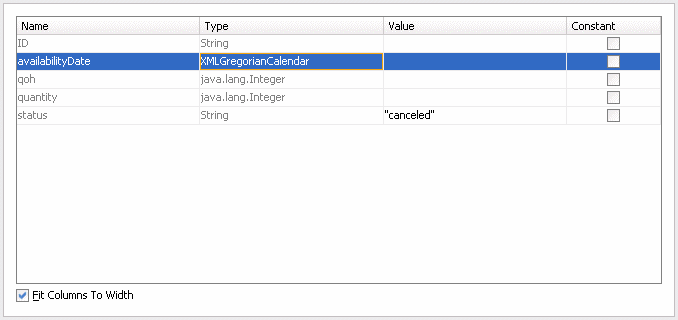

  5. 「<プロパティの編集>」を選択します。「プロパティ」ダイアログが表示されます。
  6. 図4-26に示すように、「プロパティ」ダイアログで、「値」列に"High"と(二重引用符を含めて)入力し、[Enter]を押します。
    図4-26 ルールへのModifyアクションのプロパティと値の追加
    図4-26の説明が続きます
    「図4-26 ルールへのModifyアクションのプロパティと値の追加」の説明
  7. 「プロパティ」ダイアログで、「閉じる」をクリックします。これにより、ルールが表示されます。
一般的なルールの基本アクション
表4-2 ルール・アクションのオプション
アクション・フォーム 説明
assert New
新規ファクトをアサートします。
assign,
新規ファクトをアサートします。
call
関数をコールします。
modify
一致したファクトに関連付けられているデータ値を変更します。
retract
ファクトを取り消します。
assert
ファクトをアサートします。
asset tree
ルートが指定されたファクトのツリーをアサートします。
assign new
新しいファクトを割り当てます。
expression
式を実行します。
return
returnアクションは、関数またはルールのアクション・ブロックから戻ります。ルール内のreturnアクションはルールセット・スタックをポップするため、実行は現在ルールセット・スタックの最上部にあるルールセットからのアジェンダに対するアクティブ化に進みます。
RL
入力したOracle RL式を使用します。
synchronized
synchronizedアクションは、複数スレッドのアクションの同期化に役立ちます。synchronizedアクション・ブロックを使用すると、指定したオブジェクトのロックを取得してからアクション・ブロックを実行し、次にロックを解放できます。
throw
例外をスローします。例外はjava.lang.Throwableを実装するJavaオブジェクトである必要があります。スローされた例外は、tryアクション・ブロック内のcatchによって捕捉される場合があります。
try
Oracle RLのtry、catchおよびfinallyは、構文もセマンティクスもJavaに類似しています。catch句またはfinally句が1つ以上必要です。
if、else、elseif、for、while
条件アクション。

一般的なルールと同様に、動詞ルールを作成するには、テストおよびアクションを挿入します。動詞ルールのテストおよびアクションは、主としてビジネス・フレーズで構成されています。
動詞ルール内でアクションを定義するには:
  2. 動詞ルールの「THEN」領域で、「<アクションの挿入>」を選択します。図4-27に示すように、ビジネス・フレーズの追加リストが表示されます。
    図4-27 動詞ルールへのアクションの追加
    図4-27の説明が続きます
    「図4-27 動詞ルールへのアクションの追加」の説明

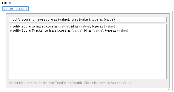

  3. ビジネス・フレーズ・リストで、推奨ビジネス・フレーズのリストを表示するアクションの入力を開始します。
    アクションをフレーズにする方法がよくわからない場合は、キーワードを入力することもできます。たとえば、特定の方法で割増を計算する必要がある場合、calculate Premiumと入力すると、関連するビジネス・フレーズが表示されます。
    図4-28 動詞ルールへのアクションの追加
    図4-28の説明が続きます
    「図4-28 動詞ルールへのアクションの追加」の説明
  4. 必要を満たすビジネス・フレーズがある場合は、それを選択します。
  5. ビジネス・フレーズのリストをさらに調整するには、使用するものに関連するものを選択し、[Tab]キーを押します。
    調整済のビジネス・フレーズのセットが含まれたリストが表示されます。目的のフレーズを選択します。
    図4-29 動詞ルールへのアクションの追加
    図4-29の説明が続きます
    「図4-29 動詞ルールへのアクションの追加」の説明
  6. リスト内のビジネス・フレーズが必要を満たさない場合は、ビジネス・フレーズを入力し、「新規ビジネス・フレーズの追加」を選択して新しいビジネス・フレーズをインスタンス化します。「ビジネス・フレーズ」タブで、ビジネス・フレーズの定義を完了します。

動詞ルールの作成時には、ディクショナリにまだ存在していないビジネス・フレーズを構成できます。これらは、ビジネス・フレーズのリストに自動的に追加され、ドラフトのマークが付けられ、さらに動詞ルールもドラフトとしてマークされます。

  1. ルール・デザイナで、「ビジネス・フレーズ」タブを選択し、「作成」(「+」)をクリックしてテスト・ビジネス・フレーズを作成します。「テスト・ビジネス・フレーズ」または「アクション・ビジネス・フレーズ」を選択します。
    新しいビジネス・フレーズが作成されます。
  2. 「値」パネルで、ビジネス・フレーズの定義を入力します。未定義のパラメータのプレースホルダは、その名前を中カッコで囲んで入力することで組み込むことができます。たとえば:
    {customer} is single
  3. 「パラメータ」パネルで、パラメータを定義します。「作成」(+)をクリックして、新しいパラメータを追加します。その名前をダブルクリックし、編集します。その「フォーム」と「タイプ」を指定します。必要に応じて「値セット」を指定します。
  4. ビジネス・フレーズの値にパラメータを追加するには、「挿入」をクリックします。
  5. 「マッピング」パネルで、ビジネス・フレーズのマッピングを定義します。「<テストの挿入>」をクリックして開始します。テストを選択し、オペランドを指定します。必要に応じてさらにテストを追加します。
ビジネス・フレーズの作成シナリオの例
この例の場合、ほとんどのプロジェクト定義が完了している保険見積りプロジェクトがあると想定します。多くの場合、顧客がマイナーであるかどうか調べるためと、保険契約を無効化するためのテストをするビジネス・フレーズを追加する必要があります。
新しいテスト・ビジネス・フレーズを作成し、値{customer} is a minorを指定します。
次に、パラメータcustomerを定義し、それを前に定義したCustomerファクトにマッピングします。
ここで、条件を指定するマッピングを指定します。「<テストの挿入>」をクリックし、簡易テストを選択します。左の「<オペランド>」をクリックし、「customer」を開いて、「customer.age」を選択します。右のオペランドをクリックし、値21を指定します。
テスト・ビジネス・フレーズは、次の図4-32のようになります。
図4-32 テスト・ビジネス・フレーズの例
図4-32の説明が続きます
「図4-32 テスト・ビジネス・フレーズの例」の説明

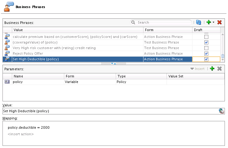

ここで、アクション・ビジネス・フレーズを作成し、控除を高い値に設定し、それに値Set High Deductibleを指定します。
policyという変数を作成し、それを、前に定義したPolicyファクトにマッピングします。
「マッピング」パネルで「<テストの挿入>」をクリックし、「式」を選択します。「<式>」をクリックすると、式エディタが表示されます。policy.deductibleに移動し、それを選択し、「式に挿入」をクリックします。= 2000で式を完成し、「OK」をクリックします。
アクション・ビジネス・フレーズは、次の図4-33のようになります。
図4-33 アクション・ビジネス・フレーズの例
図4-33の説明が続きます
「図4-33 アクション・ビジネス・フレーズの例」の説明

動詞ルールは、ビジネス・フレーズを使用してIFおよびTHENテストおよびアクションを指定します。
動詞ルールでテストまたはアクションを定義するときに、選択肢のドロップダウン・リストをトリガーするテキストを入力します。このリストから、ディクショナリに既存のビジネス・フレーズの選択、ビジネス・フレーズの自動生成、入力内容に基づく新規ビジネス・フレーズのインスタンス化を実行し、後から「ビジネス・フレーズ」タブで実装詳細を指定できます。
動詞ルール作成時の新規ビジネス・フレーズのインスタンス化
新規動詞ルールの作成時に、ドロップダウン・リストから選択するのではなく、テストまたはアクションに入力することによって、新規ビジネス・フレーズをインスタンス化できます。これらのビジネス・フレーズはドラフトとマークされ、このフレーズを使用する動詞ルールもドラフトとマークされます。
次の例では、目的のビジネス・フレーズCustomer is low riskがテストとして入力されています。このビジネス・フレーズは、ドロップダウン・リストには表示されません。これは自動的に生成されたものではなく、事前にディクショナリで定義されていません。
図4-34 ルールへの新しいビジネス・フレーズの追加
図4-34の説明が続きます
「図4-34 ルールへの新しいビジネス・フレーズの追加」の説明
動詞ルールがドラフトとしてマークされます。
図4-35 新しいビジネス・フレーズが追加され、ルールがドラフトとしてマークされる
図4-35の説明が続きます
「図4-35 新しいビジネス・フレーズが追加され、ルールがドラフトとしてマークされる」の説明
ビジネス・フレーズはドラフトとしてマークされ、「ビジネス・ルール」リストに追加されます。パラメータ(存在する場合)およびマッピング情報を指定する必要があります。
図4-36 ドラフトとマークされている動詞ルールから追加されたビジネス・フレーズ

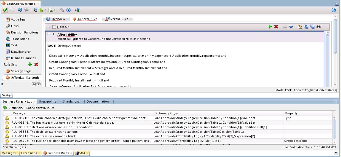

ディクショナリを変更すると、ルール・デザイナではディクショナリ検証が実行されます。ルールまたはデシジョン表の使用時には、ルール・デザイナによる検証が役立ちます。
検証ログ・ウィンドウを表示するには、「検証」ボタンをクリックするか、または「表示」→「ログ」を選択して、「ビジネス・ルール検証」タブを選択します。これにより、不正または不完全なルールに関する警告が表示されます。ルールをテストまたはデプロイする前に、すべての警告を修正する必要があります。
ディクショナリが無効な場合、ルール・デザイナでは警告メッセージのリストが生成されて関連ディクショナリ・オブジェクトがリスト表示されます。検証メッセージ情報は、ディクショナリ・オブジェクトの検索と問題の解決に使用できます。また、検証警告のあるオブジェクトには、図4-37に示すように検証インディケータ(赤い波線による下線)のフラグが付きます。
図4-37 ログと画面に波線による下線で表示された検証警告
図4-37の説明が続きます
「図4-37 ログと画面に波線による下線で表示された検証警告」の説明
ディクショナリが無効な場合は、そのディクショナリを保存できます。ただし、RL Languageを生成できるのは、有効でルール・デザイナの検証ログに警告が表示されないディクショナリの場合のみです。

「検証」ボタンをクリックすると、ルール・デザイナにより検証ログが表示されます。ルールを初めて追加すると、図4-38のような検証警告が表示されます。
図4-38 新しいルールに対するビジネス・ルール - ログ検証メッセージ
図4-38の説明が続きます
「図4-38 新しいルールに対するビジネス・ルール - ログ検証メッセージ」の説明

デシジョン表の検証
「検証」ボタンをクリックすると、ルール・デザイナにより検証ログが表示されます。デシジョン表を初めて追加したときは、図4-38に示すように、新しいルールに対して表示されるものに類似した検証警告が表示されます。
図4-39 新しいデシジョン表に対するビジネス・ルール - ログ検証メッセージ
図4-39の説明が続きます
「図4-39 新しいデシジョン表に対するビジネス・ルール - ログ検証メッセージ」の説明

  • 拡張モード: ルール内でその他のパターン一致オプションおよびネスト・テストを使用できます。拡張モードは、前に使用したことがある場合にのみ使用してください。簡易モードで拡張テストを使用し、必要な任意の種類の条件を作成することをお薦めします。
    詳細は、次を参照してください。
  • 単純モード: 更新済であり、複雑なルールを構築する場合に使用する必要があります。拡張モードは、前に使用したことがある場合にのみ使用してください。「拡張モード」機能は、下位互換性のためにのみ維持されています。
    詳細は、「拡張テストの使用」を参照してください。

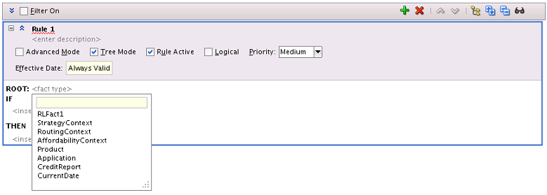

  • ツリー・モード: マスター・ディテール階層(親子リレーションシップにマップされるネストされた要素)を容易に使用できるようにします。このようなファクト間の親子関係は、XMLおよびADFビジネス・コンポーネント・ファクト・タイプにおいて一般的です。このオプションは、「拡張モード」オプションと併用できます。
    詳細は、「単純ツリー・モードのルールの作成方法」を参照してください。

ルールまたはデシジョン表の詳細設定の表示と非表示を切り替える方法
ルール・デザイナでは、各ルール名およびデシジョン表名の横に「詳細設定の表示」または「詳細設定の非表示」ボタンがあり、詳細設定の表示と非表示を切り替えることができます。
ルールまたはデシジョン表の詳細設定の表示と非表示を切り替えるには:
  1. 詳細設定を表示するルールセット選択します。
  2. 「表示」フィールドのリストから、「IF/THENルール」を選択するか、またはデシジョン表を選択します。
    1. 詳細設定を表示するには、図4-41に示すように、ルール名の横にある「詳細設定の表示」をクリックします(ルール名の横に、選択されているボタンがあります)。
      図4-41 詳細設定の表示または非表示
      図4-41の説明が続きます
      「図4-41 詳細設定の表示または非表示」の説明
    2. 詳細設定を非表示にするには、ルール名の横にある「詳細設定の非表示」をクリックします。
拡張モード・オプションの選択方法
その他のパターン一致オプションおよびその他のアクションを提供するルールまたはデシジョン表機能を使用するには、「拡張モード」を選択します。詳細は、「拡張モードのルールの使用」を参照してください。
拡張モード・オプションを選択するには:
  1. 拡張モードを設定するルールまたはデシジョン表を選択します。
  2. ルール名またはデシジョン表名の横にある「詳細設定の表示」ボタンをクリックします(「ルールまたはデシジョン表の詳細設定の表示と非表示を切り替える方法」を参照)。
  3. 「拡張モード」を選択します。
図4-42および図4-43は、拡張と簡易の各モードで表示されるルールの例です。
拡張モードと簡易モードでは、パターンの存在と不在のために、同じフォームが異なるもののようになります。
図4-42 「拡張モード」を選択
図4-42の説明が続きます
「図4-42 「拡張モード」を選択」の説明
図4-43は、同じルールの「拡張モード」をクリアした状態を示しています。
図4-43 「拡張モード」をクリア
図4-43の説明が続きます
「図4-43 「拡張モード」をクリア」の説明

有効日の指定方法
ルールセット、ルールまたはデシジョン表の有効日を指定できます。
有効日を指定するには:
  1. 有効日を設定するルールまたはデシジョン表を選択します。
  3. 「有効日」フィールドを選択します。「有効日の設定」ダイアログが表示されます。
  4. 「有効日の設定」ダイアログを使用して有効日を設定します。

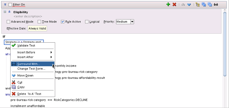

  4. 図4-45に示すように、テスト・パターンを右クリックして「囲む」を選択します。
    図4-45 オプションで囲む
    図4-45の説明が続きます
    「図4-45 オプションで囲む」の説明
    図4-46 「囲む」オプション
    図4-46の説明が続きます
    「図4-46 「囲む」オプション」の説明
    「囲む」ダイアログが表示されます。
  5. 「囲む」ダイアログからパターン・ブロック・オプションを選択し、「OK」をクリックします。
    図4-47に示すように、パターンはデフォルトの「(次の各ケース)」を使用してネスト・パターンで囲まれます。

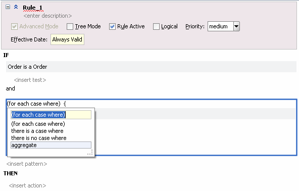

  6. 図4-48に示すように、デフォルトの「(次の各ケース)」オプションを選択し、リストから必要なパターン一致オプションを選択します。
    図4-48 詳細パターン一致オプションの追加
    図4-48の説明が続きます
    「図4-48 詳細パターン一致オプションの追加」の説明

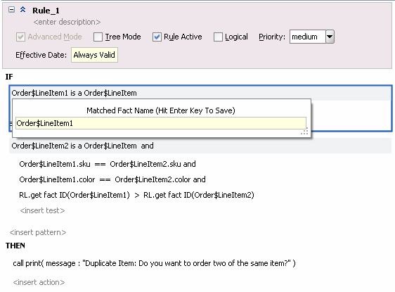

拡張モードの一致したファクト名の使用方法
ルールまたはデシジョン表内で一致したファクト名のフィールド(パターンのバインド変数)を使用すると、1つのルールで同じタイプの複数インスタンスをテストできます。一致したファクト名を使用すると、一致したファクトについて一時的な名前を入力してテストで使用できます。たとえば、図4-49に示すルールでは、一致する帽子品目が注文に1つ以上含まれている場合に靴品目に割引が適用されるルールでの、パターンのバインド変数の使用を示しています。

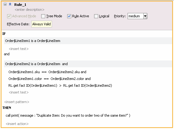

図4-49 パターンのバインド変数を使用するルール
図4-49の説明が続きます
「図4-49 パターンのバインド変数を使用するルール」の説明
たとえば、図4-50に示すように、顧客の注文で重複している品目を検索するためのルールを作成できます。この例は、ルールでの一致の使用を示しています。
図4-50 注文で重複している品目を検索するルール
図4-50の説明が続きます
「図4-50 注文で重複している品目を検索するルール」の説明
拡張モードの一致したファクト名を使用するには:
  1. 一致したファクト名を追加するルールまたはデシジョン表を選択します。
  2. ルール名の横にある「詳細設定の表示」ボタンをクリックします(「ルールまたはデシジョン表の詳細設定の表示と非表示を切り替える方法」を参照)。
  3. 「拡張モード」を選択します。
  4. 「<ファクト・タイプ>」を選択し、リストからファクト・タイプを入力します。
  5. 図4-51に示すように、表示される一致したファクト名を選択し、必要に応じて変更します。たとえば、一致したファクト名Order$LineItem1を入力して[Enter]を押します。
    図4-51 一致したファクトの変数名の追加
    図4-51の説明が続きます
    「図4-51 一致したファクトの変数名の追加」の説明
  6. 図4-52に示すように、ルールを作成します。一致したファクト名をオペランドとして選択できることに注意してください。オペランド「LineItem1」および「LineItem2」を必要に応じて選択し、ルールを作成します。
    図4-52 一致したファクト変数名のオペランドとしての選択
    図4-52の説明が続きます
    「図4-52 一致したファクト変数名のオペランドとしての選択」の説明
図4-52では、テストによって次の行がチェックされます。
RL.get fact ID(Order$LineItem1) > RL.get fact ID(Order$LineItem2)
Order$LineItemという単一のインスタンスが、Order$LineItemファクト・タイプと一致するどのパターンとも一致しないようにします。異なるインスタンスの異なる組合せに対してルールが実行されないように、「>」が必要になります。詳細は、「自己結合を正しく表現するにはどうすればよいですか。」を参照してください。
拡張モードのアクション・フォームの使用方法
拡張モードでルールを作成する場合、Rules Designerでは表4-6に示す使用可能なアクションのリストが表示されます。表4-6に示す各フォームについて、ルール・デザイナで表示されるオプションは状況依存です。このため、アクション・タイプを使用するときに表示されるリストおよび項目の数は状況依存であり、追加するアクション、およびアクションの入力中の選択内容に応じて異なります。
拡張モードのアクション・フォームを使用するには:
  2. ルールまたはデシジョン表を選択または追加します。
  3. ルールまたはデシジョン表で、ルールまたはデシジョン表名の横にある「詳細設定の表示」ボタンをクリックします(「ルールまたはデシジョン表の詳細設定の表示と非表示を切り替える方法」を参照)。
  4. 「拡張モード」を選択します。
  5. 挿入領域が表示された状態で、ルールの「THEN」領域で、「<アクションの挿入>」を選択します。図4-53に示すように、アクション・リストが表示されます。
    図4-53 拡張モードのルールへのアクションの追加
    図4-53の説明が続きます
    「図4-53 拡張モードのルールへのアクションの追加」の説明
  6. リストで、追加するアクションを選択します。
    たとえば、「assign new」を選択します。
  7. 「THEN」領域で、アクションの状況依存パラメータを選択し、適切な値を入力します。

  7. パターンで、最初のフィールドを選択します。デフォルトでは、このフィールドには図4-54に示すように「(次の各ケース)」が含まれています。
    図4-54 詳細パターン一致オプションの追加
    図4-54の説明が続きます
    「図4-54 詳細パターン一致オプションの追加」の説明
  8. aggregateオプションを選択します。図4-55に示すように、集計用の状況依存フィールドが追加されます。
    図4-55 ルールでの集計関数の使用
    図4-55の説明が続きます
    「図4-55 ルールでの集計関数の使用」の説明
    • 「<関数>」をクリックし、リストから関数を選択します。
    • 条件で、「<ファクト・タイプ>」をクリックし、リストからファクト・タイプを選択します。
    • 「<式>」をクリックし、リストから式を選択します。
    ルール・デザイナでは、デフォルトで集計パターンの作成時に変数名が作成されます。作成中のルールに必要な場合は、デフォルトの変数名を置き換える変数名を入力します。図4-56に、集計を使用して完成したルールを示します。この例では、わかりやすくするためにルールには変数名total_costおよびitem_xが表示されています。
    図4-56 ルール内で完成した集計関数
    図4-56の説明が続きます
    「図4-56 ルール内で完成した集計関数」の説明

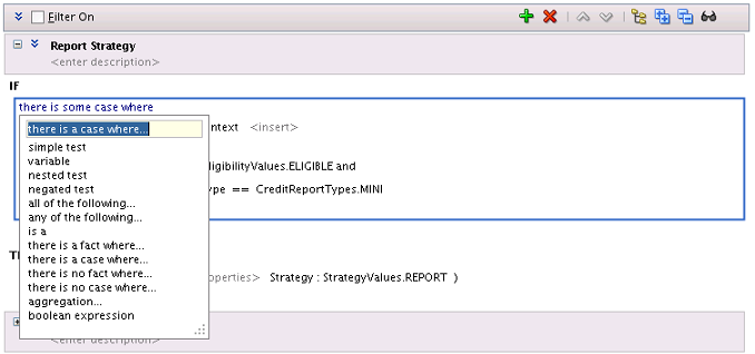

拡張テスト・フォーム
元の4つのテスト(表4-8の最初に示す)に加えて、次の新しいフォームがあります。
表4-8 拡張テスト
フォーム 説明
簡易テスト
これは、条件のビルディング・ブロックです。値を、別の値、範囲またはセットと比較します。
たとえば: Emp.salary > 1000
変数
変数を初期化します。
たとえば: age = Duration.years between(Emp.birthdate,RL.date.get current())
ネストされたテスト()
包含ブロック内にテストをカプセル化します。
たとえば: (age > 50 or Emp.salary > 50000)
否定されたテスト(...)
テストを否定します。
たとえば: not(age > 50 and Emp.salary > 50000)
次のすべて
次のすべてがtrueです。
たとえば: (age > 50 and Emp.salary > 50000)
次のいずれか...
次のいくつかがtrueです。たとえば:
IF
  e is a Emp and  there is no Emp where     Emp.salary < e.salary     <insert test>  <insert test>THEN  assign e.isLowestPaid = true
は
ファクトを定義します。
たとえば: eはEmpです
ブール式
ブール式をキャプチャします。
たとえば: isEligible(Emp)
次のケースがある
このテストにはANDで接続された1つ以上の子テストがあります。
これらの子テストは、少なくとも1つのケースに対してすべてtrueです。1つのケースは、含まれる「は」テストへのファクトのバインディングです。
「は」子孫を持つ必要があります。
例:
There is a case where
e is a Emp and
d is a Dept and
e.salary > 1000000 and

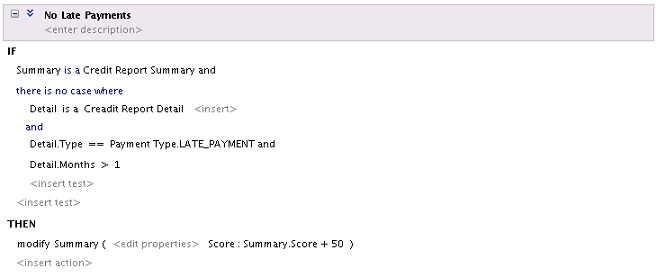

図4-60は、「次のケースがある」フォームが使用されている例です。
図4-60 拡張テストの例1
図4-60の説明が続きます
「図4-60 拡張テストの例1」の説明
図4-61は、「次のケースがない」フォームが使用されている例です。
図4-61 拡張テストの例2
図4-61の説明が続きます
「図4-61 拡張テストの例2」の説明

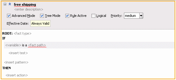

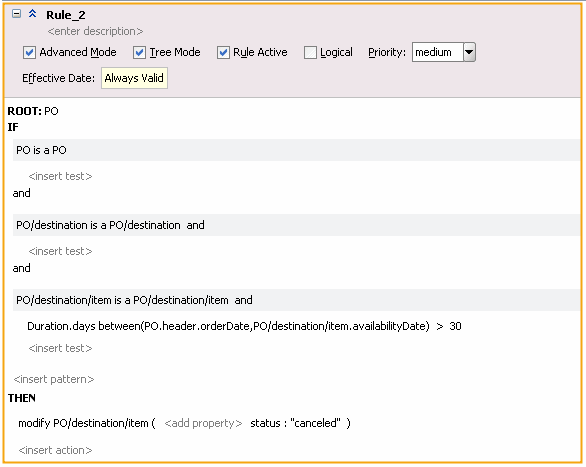

ツリー・モードのルールの使用
ツリー・モードのルールを使用すると、親子関係にマップされるネストされた要素が存在するマスター・ディテール階層を容易に使用できます。
ビジネス・プロセスおよびルールを使用して小売発注書(PO)を処理するアプリケーション部分のライフサイクルについて考えます。発注書には、PO全体に適用される取引条件を含むヘッダーがあります。POには、出荷先のリストも含まれています。各宛先には、住所、宛先の住所に出荷される品目のリストおよび出荷のリストが含まれています。
すべての品目のステータスが出荷済または取消し済である場合に、POが完全に出荷済であるとする、というビジネス・ルールについて考えます。

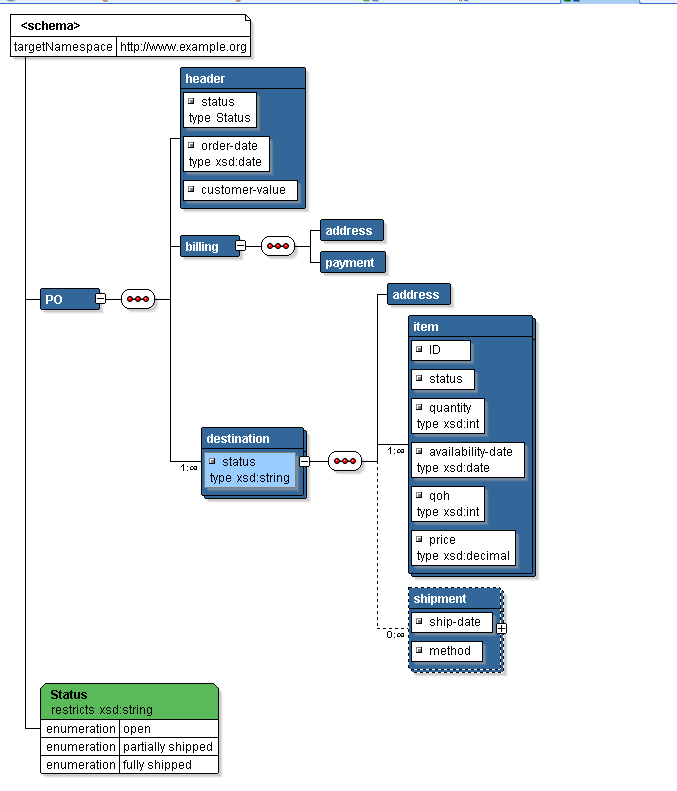

図4-62に、POの例のサンプルXMLスキーマ表現を示します。POのXML文書はツリー構造になっています。これにより、POの自然な表現が可能になります。たとえば、PO自体は最上位レベルの文書要素であり、宛先は品目要素および出荷要素を含むネストされた要素です。出荷要素にも、注文された品目を参照する品目要素が含まれています。ステータスには、有効な値のリストがあります。
図4-62 ツリー・モードのルールのサンプルのPOスキーマ
図4-62の説明が続きます
「図4-62 ツリー・モードのルールのサンプルのPOスキーマ」の説明
次のサンプル発注書(PO)スキーマの例に、図4-62で示したサンプルの発注書のXMLスキーマを示します。

「拡張モード」オプションが選択されており、「ツリー・モード」オプションが選択されている場合は、拡張ツリー・モードを使用します。このモードでは、Rules Designerにより、図4-63に示すように、ルート・ファクト・タイプを入力するROOT: 「<ファクト・タイプ>」が表示されます。ルール・デザイナでは、ツリー構造のファクトのパターンが表示されますが、親ファクトと子ファクトを結合する単純テストは非表示です。
図4-63 拡張ツリー・モード
図4-63の説明が続きます
「図4-63 拡張ツリー・モード」の説明

単純ツリー・モードのルールの作成方法
次の手順で、30日以内に入荷しない品目をキャンセルするPOルールを作成します。
IF the time between the order date and the date for availability of an item is more than 30 days
THEN cancel the item
単純ツリー・モードのルールを作成するには:
  1. ルールセットにIF/THENルールを作成し、詳細設定を表示します。
    一般的なルールの追加についての詳細は、「一般的なルールの追加方法」を参照してください。
    詳細設定の詳細は、「ルールまたはデシジョン表の詳細設定の表示と非表示を切り替える方法」を参照してください。
  2. 「ツリー・モード」を選択します。ROOTの横にある「<ファクト・タイプ>」プレースホルダをクリックし、リストから選択します。
    図4-64 単純ツリー・モード: ルートの構成
    図4-64の説明が続きます
    「図4-64 単純ツリー・モード: ルートの構成」の説明
    • 「<テストの挿入>」を選択し、リストから選択します。
      IF文がIF <オペランド> == <オペランド>となります。
    • 左の「<オペランド>」を選択し、リストからオプションを選択します。
  3. 図4-65のように、「式ビルダー」ボタンを選択します。
    図4-65 単純ツリー・モードの式の追加
    図4-65の説明が続きます
    「図4-65 単純ツリー・モードの式の追加」の説明
    • 「式ビルダー」ダイアログで、「式」領域に表示されている品目をコピーして削除します。
    • 式ビルダーで、「関数」タブを選択します。
    • ナビゲータで、「Duration」を開き、「daysbetween」関数をダブルクリックします。
    • daysbetween引数テンプレートを削除します。
    • 「daysbetween」関数の2番目の引数として前に切り取った値を貼り付けます。
    • 「式ビルダー」ダイアログで、「変数」タブを選択します。
    • 「daysbetween」関数の最初の引数について、ナビゲータを使用して「PO」を開き、「header」を開いて「orderDate」をダブルクリックします。
    • 「式ビルダー」ダイアログで「OK」をクリックします。
      詳細は、「式ビルダーの概要」を参照してください。
  4. リストで、「式」領域で[Enter]を押します。「operator」を選択して>を入力します。
  5. 図4-66に示すように、右の「<オペランド>」を選択し、値30を入力して[Enter]を押します。
    図4-66 単純ツリー・モード: 右オペランドの値30
    図4-66の説明が続きます
    「図4-66 単純ツリー・モード: 右オペランドの値30」の説明
    • 「<アクションの挿入>」をクリックし、リストから「modify」を選択します。
      THEN文がTHEN modify <ターゲット>となります。
    • 「<ターゲット>」をクリックし、リストから「PO/destination/item」を選択します。THEN文は次のようになります。
      THEN modify PO/destination/item ( <add property> )
    • 「<プロパティの追加>」をクリックします。「プロパティ」ダイアログが表示されます。
      「プロパティ」ダイアログで、図4-67に示すように、status名に値"canceled"を入力します。
      図4-67 単純ツリー・モード: アクション
      図4-67の説明が続きます
      「図4-67 単純ツリー・モード: アクション」の説明
  6. 「プロパティ」ダイアログで、「閉じる」をクリックします。

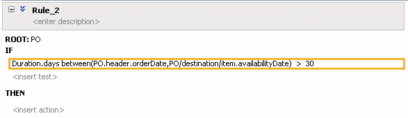

    図4-68に示すように、完成したルールが表示されます。
    図4-68 単純ツリー・モードのルールの最終的なルール
    図4-68の説明が続きます
    「図4-68 単純ツリー・モードのルールの最終的なルール」の説明
modify文では、PO/destination/itemは特定のitemインスタンス・メンバーを参照することに注意してください。

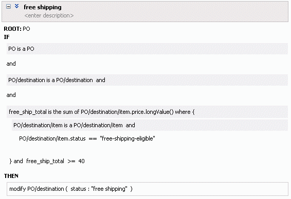

拡張ツリー・モードのルールの作成方法
次の手順で、次のように要約できる送料無料ルールを作成します。
IF the total cost of "free shipping eligible" items to a given destination is greater than $40
THEN shipping of those items is free
拡張ツリー・モードのルールを作成するには:
  1. ルールセット内にIF/THENルールを作成します。
  2. 詳細設定を表示します。
  3. 図4-69に示すように、「拡張モード」を選択し、「ツリー・モード」を選択します。
    図4-69 無料出荷用の拡張ツリー・モードのルール
    図4-69の説明が続きます
    「図4-69 無料出荷用の拡張ツリー・モードのルール」の説明
  4. 「<ファクト・タイプ>」プレースホルダを選択し、リストから「PO」を選択します。
  5. 図4-70に示すように、無料出荷ルールを完成します。
図4-70 拡張ツリー・モードの無料出荷ルール
図4-70の説明が続きます
「図4-70 拡張ツリー・モードの無料出荷ルール」の説明

現在の日付ファクトの使用方法
ルールまたはデシジョン表で現在の日付ファクトを使用できます。
CurrentDateファクトを使用するには:
  1. 「ルールセット」ナビゲーション・タブで、ルールセットを選択します。
  2. ルールセット内のルールを選択します。
  3. 図4-71に示すように、「IF」領域で、CurrentDateファクトおよびCalendarタイプの日付メソッドを使用する条件を追加します。
    図4-71 CurrentDateファクトを使用する条件を持つルール
    図4-71の説明が続きます
    「図4-71 CurrentDateファクトを使用する条件を持つルール」の説明

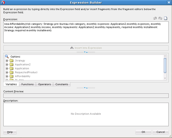

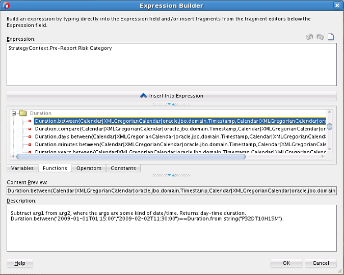

式ビルダーの概要
Rules Designerの様々な部分から式ビルダーにアクセスできます。たとえば、「グローバルの編集 -」ダイアログや、デシジョン表内で条件を操作するときの「条件」領域、および自由形式の式を選択して拡張モードでルールとデシジョン表を入力するときなどです
式ビルダーを使用して、Oracle Business Rules用の式を作成したり編集できます。
図4-73に、ルール・デザイナの式ビルダーを示します。
図4-73 ルール・デザイナの式ビルダー
図4-73の説明が続きます
「図4-73 ルール・デザイナの式ビルダー」の説明
式ビルダーの使用方法
式ビルダーでは、「変数」または「関数」ナビゲーション・ツリー、または「演算子」タブ、または「定数」タブで項目をダブルクリックすると、項目は「式」領域の式に挿入されます。また、「式」領域でテキストを入力して、式を直接作成または編集することもできます。
式を入力するときは、「変数」は有効な割当ターゲットであり、「定数」は有効な割当ターゲットではないことに注意してください。そのため、作成する式に追加する項目のタイプが明確ではない場合は、両方のタブを使用する必要があります。
「式」フィールド内の関数にカーソルを置き、挿入する式または関数をダブルクリックして、選択した関数の引数を指定します。たとえば、関数のカッコ内にカーソルを置いて変数を選択します。これにより、カーソル位置にある式に変数が挿入されます。

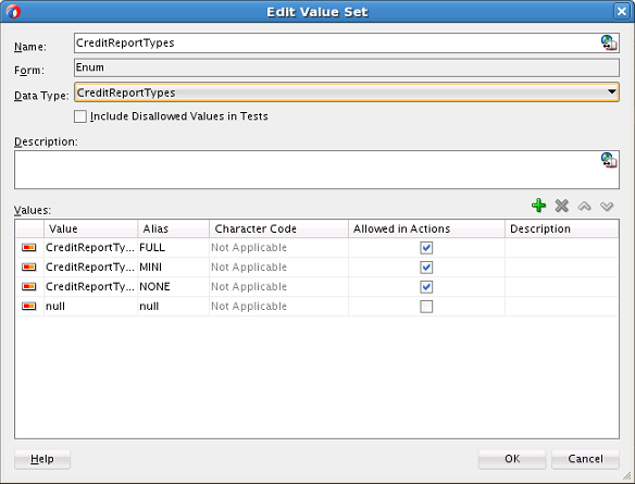

値リスト値セットをファクト・プロパティの制約として使用する方法
値リスト値セットをファクト・プロパティの制約として使用できます。
範囲リスト値セットを制約として使用する方法の詳細は、「範囲リスト値セットをビジネス条件の制約として使用する方法」を参照してください。
値リスト値セットをファクト・プロパティの制約として使用するには:
  1. 対象となる値を含んだLOV値セットを指定し、有効なすべての値について「アクションで許可済」を選択します。詳細は、「値リスト・グローバル値セットの定義方法」を参照してください。
  2. otherwise値セットについて「アクションで許可済」をクリアします。
  3. 「許可されない値をテストに含める」をクリアします。
  4. この値セットをファクト・プロパティに関連付けます。

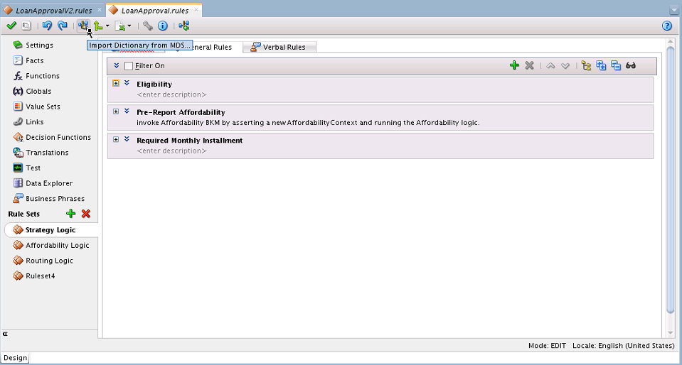

ランタイム・ルールの変更内容のリポジトリからJDeveloperへのインポート
SOAコンポーザで実装されているルールに対する変更をJDeveloperにインポートします。
SOAコンポーザのディクショナリに変更を行った場合は、「Oracle Business Rulesディクショナリの変更のパブリッシュ」に示すように、その変更内容をMDSリポジトリにアップロードする必要があります。ただし、これらの変更はJDeveloperでは更新されません。MDSリポジトリからJDeveloperに、変更内容を手動でインポートする必要があります。
JDeveloperに変更内容をインポートする手順は、次のとおりです。
  1. アプリケーション・ナビゲータで変更を行ったルールを選択します。
  2. 図4-75に示すように、ルール・エディタで「MDSからインポート」ボタンをクリックします。
    図4-75 MDSリポジトリからの変更のインポート
    図4-75の説明が続きます
    「図4-75 MDSリポジトリからの変更のインポート」の説明
  3. 「ディクショナリのインポート」ダイアログからMDSリポジトリを選択します。
  4. 「OK」をクリックします。
    JDeveloperで変更内容が更新され、ルール・エディタに変更内容が表示されます。

amount = task/payload/purchaseOrder/line.amount and
amount > 100.0
THEN
modify ...
(OR)
Root: task
IF
line = task/payload/purchaseOrder/line and line.amount > 100.0 and line.amount < 1000.0
THEN
modify ...
1:1接頭辞を削除します。
どの1:1接頭辞もファクト・パスから削除できる(それがテストで参照されていない場合)ことに注意してください。たとえば、タスクに最大で1ペイロードがあり、1ペイロードに最大で1つの発注書があり、テストがそのタスクもそのペイロード属性も参照していないとわかっている場合、次のように短い例を使用できます。
Root: PurchaseOrder
IF
line = PurchaseOrder/line and
THEN
リレーションシップが1:多であり、どのタスクまたはペイロードにどの発注書が含まれているかを考慮しない場合は、短いパスを使用することもできます。単にすべての発注書を処理することを望んでいます。
