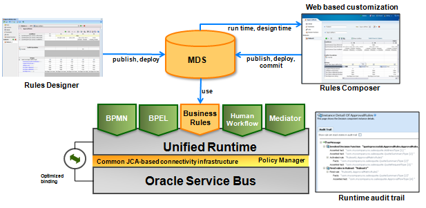

Oracle Business Rulesには、エンタープライズ全体にわたるルールの検出、ガバナンス、バージョニング、トレース機能および可用性のためのルール・エディタ、ルール・ブラウザ、ルール・エンジンおよびルール・リポジトリが含まれています。ビジネス・ルールは、ビジネス・ルール・エディタを使用して定義され、一元化されたビジネス・ルール・リポジトリに格納されて管理されます。モデラー内の事前定義済ビジネス・プロセス・ルールを参照できます。ビジネス・プロセス・モデル内のビジネス・ルール・アクティビティは、デシジョン・サービスに変換され、それによって実行可能ビジネス・プロセス内のビジネス・ルール・エンジンが起動されます。ビジネス・ユーザーは、ビジネス・プロセスを再デプロイしたり再実装することなく、直感的なWebブラウザ・インタフェースを使用してその場でこれらのビジネス・ポリシーを変更できます。

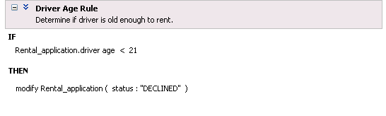

たとえば、レンタカー会社の例では、ルールにDriver Age Ruleという名前を指定できます。Driver Age Ruleなどのルールは、従来、アプリケーション・コードに組み込まれ、Javaアプリケーションでは、次のように表示されていました。
public boolean checkDriverAgeRule (Driver driver) {
   boolean declineRent = false;
   int age = driver.getAge();
   if(  age < 21 ) {
      declineRent = true;
   return declineRent;
技術的な知識のないユーザーにとっては、このようなコードを理解し、変更することは困難な場合があります。たとえば、レンタカー会社がポリシーを変更し、Driver Age Ruleを使用して18歳未満のすべての運転者を拒否するとします。多くの本番環境では、開発者がアプリケーションを変更し、変更したアプリケーションを再コンパイルして再デプロイする必要があります。ビジネス・アナリストが、ほとんどプログラマの援助なしに、ビジネス・ルールで表現されたポリシーを変更できるため、このプロセスは簡素化されます。Oracle Business Rulesを使用するアプリケーションでは、新しい政府規制や、社内プロセスの改善、顧客およびサプライヤの関係の変化にアプリケーションが対応できるよう、継続的な変更がサポートされます。

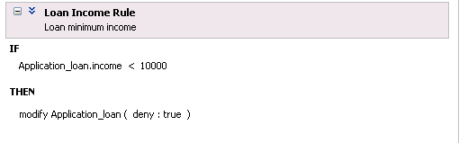

ルール
ルールは、条件を評価するためと、条件を満たした(trueに評価される)ときのアクションを指定するために使用されます。
ルールは、次の2つの異なるパラダイムを使用してモデル化できます。
  • 一般的なルール - 擬似コード言語を使用して、ルール・ロジックを表します。
  • 動詞ルール - 自然言語文を使用して、話し言葉に似たドメイン固有文でルール・ロジックを表現します。「動詞ルールと一般的なルールの違い」を参照してください。
ルールはif-then構造に従い、次の部分で構成されます。
ルール条件とは
ルールのIF部分は、ファクト・タイプを参照する条件式で構成されています。
たとえば、一般的なルールの場合は次のようになります。
Rental_application.driver age < 21の場合
一般的なルールの条件式では、< (より小さい+_)比較を使用してビジネス条件(Rental_application.driver age)が数値21と比較されます。

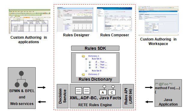

Oracle Business Rulesのランタイム要素とデザインタイム要素
Oracle Business Rulesでは、ビジネス・ルールをデシジョン・コンポーネントとして、またはJavaアプリケーションのライブラリとして使用するためのサポート機能が用意されています。デシジョン・コンポーネントは、ルールおよびルールセットを、複数のビジネス・プロセスから起動できる再利用可能なサービスとして公開するメカニズムです。
Oracle SOA SuiteまたはOracle BPM Suiteでルールを作成して使用したり、ルールを作成してアプリケーションに統合できるように、Oracle Business Rulesには次のランタイム要素およびデザインタイム要素が用意されています。
SOAコンポジット・アプリケーションでのデシジョン・コンポーネント(Business Rules)
Oracle SOA Suiteには、Oracle Business Rulesをサポートするデシジョン・コンポーネントのサポート機能が用意されています。デシジョン・コンポーネントは、ルールおよびルールセットを、複数のビジネス・プロセスから起動できる再利用可能なサービスとして公開するメカニズムです。
デシジョン・コンポーネントは、コンポジット内で使用でき、かつBPELコンポーネントに接続できるSCAコンポーネントです。それ以外に、デシジョン・コンポーネントはヒューマン・ワークフローでのメディエータおよび拡張ルーティング・ルールの動的ルーティング機能に使用されます。
Oracle Business Rules Rules Engine (Rules Engine)は、ルールをファクトに効率的に適用してルールを定義および処理するSOAビジネス・ルール・サービス・エンジンを使用したSOAコンポジット・アプリケーションのサービス・エンジン・コンポーネントで使用可能です。
詳細は、「Oracle Business Rules Engineのアーキテクチャ」を参照してください。
Java EEアプリケーションにおけるOracle Business RulesのRules Engineの使用
The Rules Engineは、Java EEアプリケーション(非SOA)で使用するライブラリとして使用可能です。Rules Engineにより、ルールがファクトに効率的に適用され、ルールが処理されます。Rules Engineは、Oracle Business Rules RL Language (RL Language)と呼ばれるJavaに似た本番ルール言語を定義し、言語処理エンジン(推論エンジン)を提供し、デバッグのサポート・ツールを提供します。
ルール・デザイナを使用することで、ビジネス・ルールをアプリケーション・コードから分離でき、グラフィカル・ツールを使用してビジネス・ポリシーをすばやく変更できるようになります。Rules Engineでは、ビジネス・ルールが評価されてデシジョンまたはファクトが返され、それらがビジネス・プロセスで使用されます。
ルール対応Javaアプリケーションでは、ルール・プログラムをロードして実行できます。ルール対応アプリケーションは、ファクト(JavaオブジェクトまたはXML文書の形式でアサートされたもの)およびルールをRules Engineに渡します。ルール対応Javaアプリケーションで実行されるRules Engineは、Reteアルゴリズムを使用して、ファクトに適したルールを効率的に起動します。
詳細は、「Oracle Business Rules Engineのアーキテクチャ」および「Oracle Business Rules SDK」を参照してください。
Oracle Business Rules SDK (Rules SDK)は、ビジネス・ルール管理機能を提供するJavaライブラリであり、開発者はこれを使用して、ディクショナリにアクセスするルール対応プログラムを作成したり、ルールの追加や既存のルールの変更を行うカスタマイズされたルール・プログラムを作成できます。ルール・デザイナはRules SDKを使用して、明確に定義されたインタフェースにより、ルールおよびデータ・モデルの作成、変更およびアクセスを行います。カスタマ・アプリケーションでは、Rules SDKを使用して、ルールおよびデータ・モデルのコレクションのアクセス、表示、作成、変更を行うことができます。
Rules SDK APIをルール対応アプリケーションで使用して、ルールにアクセスしたり、ルールを作成および変更できます。ルールおよび関連するデータ・モデルは最初、カスタム・アプリケーションで作成されるか、またはルール・デザイナを使用して作成されます。
このマニュアルでは、Oracle Business Rules SDKデシジョン・ポイントAPIについて説明します。デシジョン・ポイントを使用すると、ディクショナリにアクセスし、ディクショナリ内のルールを実行できます。
詳細は、「スタンドアロン(非SOA/BPM)シナリオでのルールの使用」を参照してください。

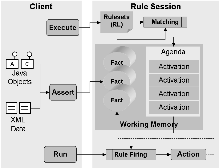

Reteアルゴリズムを使用したルールベース・システムは、Oracle Business Rulesの基盤です。
ルールベース・システムは、次の要素で構成されています。
  • ルールベース: 適切なビジネス・ポリシーや、その他のIF/THENルール、動詞ルールおよびデシジョン表にエンコードされたナレッジ。
  • 作業メモリー: システムに追加された情報。Oracle Business Rulesでは、アサート・コールを使用してシステムに一連のファクトを追加します。
  • 推論エンジン: ルールを処理するRules Engine。一連のファクトを対象とした特定の実行において、ファクトに適合するルールを、パターン一致を実行して判断します。
Oracle Business Rulesでは、ルールベース・システムはデータドリブンの前向き連鎖システムです。ファクトは起動可能なルールを決定します。したがって、ルールの起動されるとき、そのルールは一連のファクトと一致したものです。ルールにはファクトを追加でき、これらのファクトもルールに対して再実行されます。このプロセスは、結論に達するか、このサイクルが停止またはリセットされるまで繰り返し実行されます。このように、前向き連鎖のルールベース・システムでは、ファクトによってルールが起動し、ルールの起動によって新たなファクトが作成され、そのファクトによってさらに別のルールが起動します。このようなプロセスを、推論サイクルと呼びます。
非Reteアルゴリズムも使用可能です。両方の詳細は、「Reteアルゴリズム」および「非Reteアルゴリズム」を参照してください。

作業メモリーとは
Oracle Business Rulesでは、作業メモリーを使用してファクトを格納します。ファクトは、作業メモリーの外部には存在しません。Oracle Business Rulesの作業メモリーはRuleSessionに格納されます。
ルールの起動とルール・セッション
ルール・セッションは、ルール、ファクトおよびアジェンダで構成されます。アサートまたは取消しによって、作業メモリーからファクト・インスタンスが追加または削除されます。
作業メモリー内のファクトに変更があると、次のようになります。
  • ルールの条件が評価されます。
  • 一致するルールがアジェンダに追加されます(アクティブ化)。
  • 一致しなくなったルールはアジェンダから削除されます。
  • アクティブ化されたルールについて、Rules Engineによってアクションが実行(起動)されます。
図1-3に、Oracle Business Rulesランタイムのこの部分を示します。
図1-3 ルール・セッションでのルールと作業メモリーおよびファクト
図1-3の説明が続きます
「図1-3 ルール・セッションでのルールと作業メモリーおよびファクト」の説明
ルール・アクションでは、ファクトをアサートまたは変更してアクティブ化をアジェンダに追加するか、ファクトを取り消してアクティブ化をアジェンダから削除できます。ルールのアクションが原因で再度起動されると、ループが発生する可能性があります。ルールは順番に起動しますが、事前に定義された順序ではありません。ルール・セッションには、ルールセットのスタックが含まれています。アクティブ化されたルールは、次のように起動されます。
