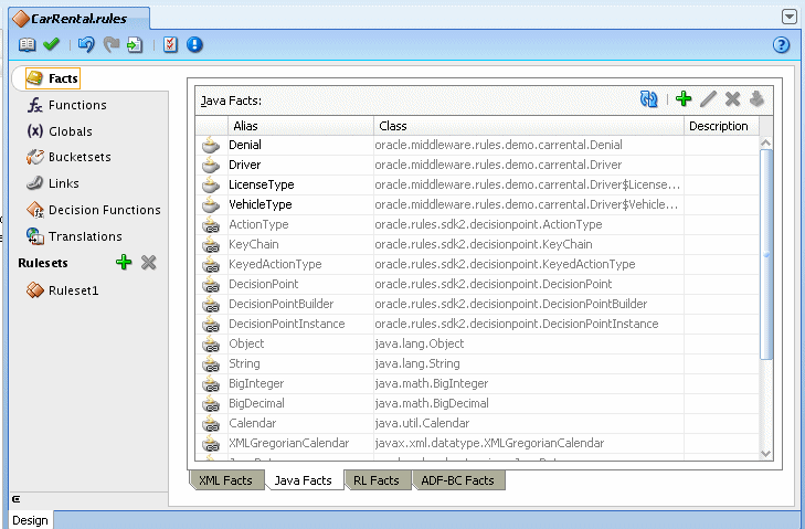

サンプル・アプリケーションのデータ・モデルを表示するには:
  1. Rules Designerで、「ファクト」ナビゲーション・タブをクリックします。
  2. 図8-1に示すように、「Javaファクト」タブを選択します。
    「Javaファクト」タブに、ディクショナリに組み込まれているファクト・タイプに加えて、インポートされた次の4つのファクト・タイプが表示されます。
    Driver Javaファクトは、プロジェクト内のDriver Javaクラスからインポートされています。
    Denial Javaファクトは、プロジェクト内のDenial Javaクラスからインポートされています。
    LicenseTypeファクトとVehicleTypeファクトは、Driverクラスで定義されている、ネストしたenumクラスからインポートされています。
    図8-1 レンタカー・サンプル・アプリケーション用に定義されているJavaファクト
    図8-1の説明が続きます
    「図8-1 レンタカー・サンプル・アプリケーション用に定義されているJavaファクト」の説明

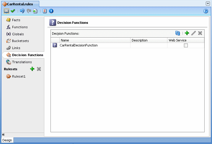

レンタカー・サンプル・アプリケーションのデシジョン関数を表示するには:
  1. Rules Designerで、「デシジョン関数」ナビゲーション・タブをクリックします。図8-2に示すように、CarRentalディクショナリ内の使用可能なデシジョン関数が表示されます。
    図8-2 レンタカー・サンプルのデシジョン関数
    図8-2の説明が続きます
    「図8-2 レンタカー・サンプルのデシジョン関数」の説明

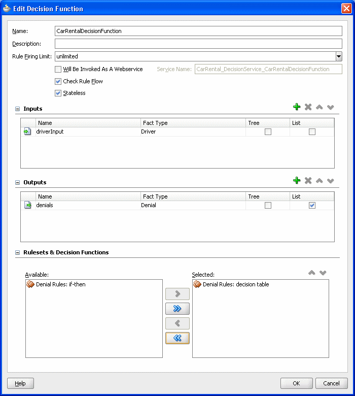

  2. CarRentalDecisionFunctionの行を選択し、デシジョン関数のアイコンをダブルクリックします。図8-3に示すように、「デシジョン関数の編集」ダイアログが開きます。
    デシジョン関数の「入力」表には、Driverファクト・タイプの単一の引数が表示されます。
    デシジョン関数の「出力」表には、Denialファクト・タイプの単一の引数が表示されます。
    デシジョン関数の「ルールセットおよびデシジョン関数」領域の「選択済」ボックスには、「Denial Rules:if-then」が表示されます。
    図8-3 レンタカー・サンプル・アプリケーションのレンタカー・デシジョン関数
    図8-3の説明が続きます
    「図8-3 レンタカー・サンプル・アプリケーションのレンタカー・デシジョン関数」の説明

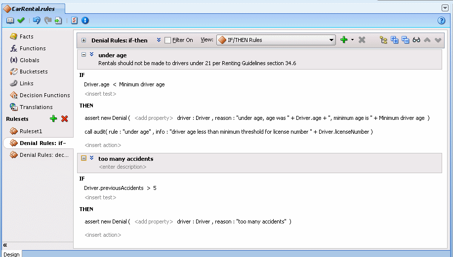

レンタカー・サンプル・アプリケーションのルールを表示するには:
  1. 図8-4に示すように、ルール・デザイナで「Denial Rules:if-then」ルールセットをクリックします。
    図8-4 レンタカー・サンプル・アプリケーションのIF/THENルールを含むルールセット
    図8-4の説明が続きます
    「図8-4 レンタカー・サンプル・アプリケーションのIF/THENルールを含むルールセット」の説明
    「Denial Rules:if-then」ルールセットには、次の2つのルールが含まれています。
    • under age: このルールは、運転者の最低年齢を定義します。DriverインスタンスのageプロパティをグローバルのMinimum driver ageと比較します。運転者がこの年齢未満の場合、新しいDenialファクトがアサートされます。デシジョン関数へのコールにより、このDenialファクトが出力の定義に従って収集されます。
    • too many accidents: このルールは、それを超えると運転者がレンタルを拒否される、事故回数の上限値を定義します。また、このルールは、Denialが作成された理由を示す監査出力を提供するために、ユーザー定義関数auditもコールします。

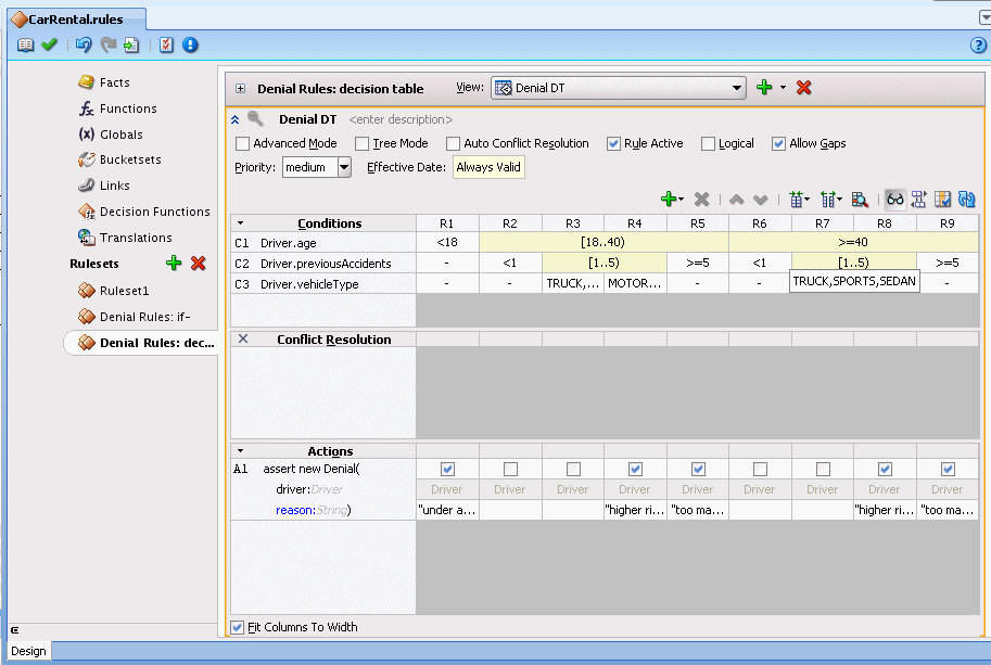

  2. レンタカー・アプリケーションのデシジョン表を表示するには、図8-5に示すように、ルール・デザイナで「Denial Rules:decision table」ルールセットをクリックします。
    図8-5 レンタカー・サンプル・アプリケーションのデシジョン表を含むルールセット
    図8-5の説明が続きます
    「図8-5 レンタカー・サンプル・アプリケーションのデシジョン表を含むルールセット」の説明
デシジョン表を使用したレンタカー・サンプルの使用に関する必知事項

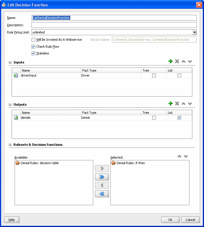

レンタカー・サンプル・アプリケーションには、「Denial Rules: decision table」ルールセットが含まれています。用意されているデシジョン関数サンプルでデシジョン表を使用するように切り替えるには、図8-6に示すように、デシジョン関数の「選択済」領域から「Denial Rules:if-then」を移動し、デシジョン表を使用して同様のルールを定義する「Denial Rules: decision table」ルールセットをこの領域に追加します。
図8-6 デシジョン表ルールセットを使用したレンタカー・サンプルのデシジョン関数
図8-6の説明が続きます
「図8-6 デシジョン表ルールセットを使用したレンタカー・サンプルのデシジョン関数」の説明
