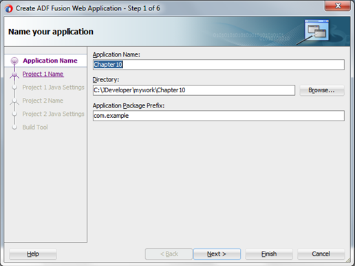

  1. Oracle JDeveloperを起動します。Oracle JDeveloperの開始ページが表示されます。
  2. 「アプリケーション・ナビゲータ」でアプリケーション・メニューの「新規アプリケーション」をクリックします。
  3. 「アプリケーションの名前付け」ページで、新規アプリケーションの名前および場所を入力します。
    1. 「アプリケーション名」フィールドで、アプリケーション名を入力します。たとえば、Chapter10と入力します。
    2. 「ディレクトリ」フィールドで、ディレクトリ名を入力または参照するか、デフォルトを使用します。
    3. 「アプリケーション・パッケージの接頭辞」フィールドに、アプリケーション・パッケージの接頭辞を入力します。たとえば、com.exampleと入力します。
      この接頭辞はグローバルで一意である必要があり、通常は自社が所有しているドメイン名を使用します。接頭辞に続いてピリオドが、アプリケーションの初期プロジェクト内に作成されたオブジェクトに付加されます。
      このサンプルでは、図10-1に示すように接頭辞com.exampleを使用します。
      「次へ」をクリックします。

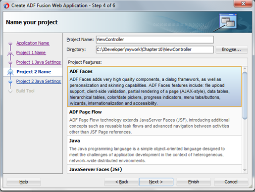

  4. 「プロジェクトの名前付け」ページ:
    1. 「プロジェクト名」フィールドに、Chapter10と入力します。
    3. 図10-2に示すように、「プロジェクトの機能」領域で、「ADFビジネス・コンポーネント」を選択します。
    「次へ」をクリックします。

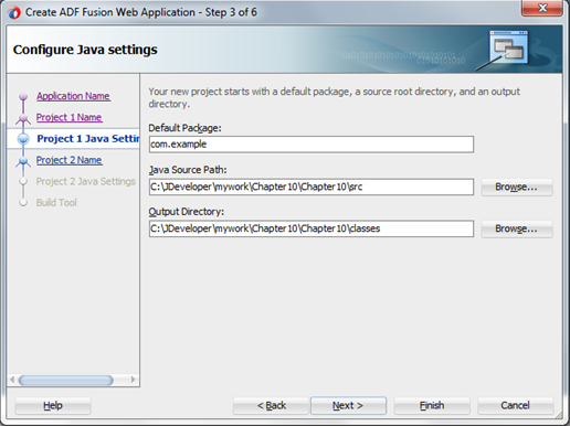

  5. Java設定の構成ページ:
    1. 「デフォルト・パッケージ」フィールドに、com.exampleと入力します。
    2. 「Javaソース・パス」フィールドで、ディレクトリ名を入力または参照するか、デフォルトを使用します。
    3. 図10-3に示すように、「出力ディレクトリ」フィールドで、ディレクトリ名を入力または参照するか、デフォルトを使用します。
      「次へ」をクリックします。

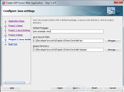

  6. プロジェクト2の場合、「プロジェクトの名前付け」ページ:
    1. 「プロジェクト名」フィールドに、ViewControllerと入力します。
    3. 図10-4に示すように、「プロジェクトの機能」領域で、「ADF Faces」を選択します。
      「次へ」をクリックします。
  7. プロジェクト2の場合、Java設定の構成ページ:
    1. 「デフォルト・パッケージ」フィールドに、com.example.viewと入力します。
    3. 図10-5に示すように、「出力ディレクトリ」フィールドで、ディレクトリ名を入力または参照するか、デフォルトを使用します。

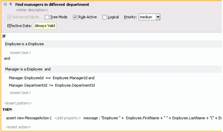

マネージャ検索ルールの追加方法
従業員とは別の部門にいるマネージャを検索するルールを追加します。
別部門のマネージャ検索ルールを追加するには:
  1. ルール・デザイナで、「Outside Manager Ruleset」タブを選択します。
  2. 「追加」をクリックし、リストから「ルールの作成」を選択します。
  3. デフォルトのルール名「Rule_1」を選択して、ルールの名前を変更します。これによりテキスト入力領域が表示されます。名前を入力します。たとえば、Find managers in different departmentと入力します。[Enter]を押して名前を適用します。
  4. 「詳細設定の表示」をクリックします。詳細は、「ルールまたはデシジョン表の詳細設定の表示と非表示を切り替える方法」を参照してください。
  5. ルールで「拡張モード」を選択します。
  6. 図10-6に示すように、ルールを入力します。「THEN」領域に表示されているルールのアクションは、長すぎて図内に表示しきれません。作成する完全なアクションには、次の項目を含めます。
    IFEmployee is EmployeeandManager is a Employee andManager.EmployeeId == Employee.ManagerId andManager.DepartmentId != Employee.DepartmentIDTHENassert new MessageAction(<add property> message: "Employee " + Employee.FirstName + " " + Employee.LastName + "(" + Employee.EmployeeId + ")"+ " in dept " + Employee.DepartmentId + " has manager outside of department, " + Manager.FirstName + " " + Manager.LastName + "(" + Manager.EmployeeId + ")" + " in dept " + Manager.DepartmentId )
    図10-6 別部門のマネージャ検索ルール
    図10-6の説明が続きます
    「図10-6 別部門のマネージャ検索ルール」の説明

    ROOT: Employee
    IF
    Employee/DepartmentsView.ManagerID == Employee.EmployeeID
    THEN
    retract Employee
    assert new MessageAction ( <add property> message: Employee.FirstName + " " + Employee.LastName + " is the manager of dept "+ Employee/DepartmentsView.DepartmentName )
