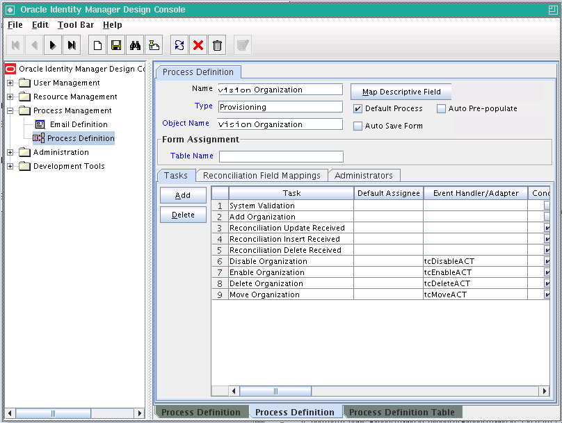

図2-1に示す「プロセス定義」フォームは「プロセス管理」フォルダにあります。
図2-1 「プロセス定義」フォーム
図2-1の説明が続きます
「図2-1 「プロセス定義」フォーム」の説明
図2-1では、Vision Organizationプロビジョニング・プロセスが作成され、同名のリソース・オブジェクトに割り当てられています。
ノート:
すべてのフォーム列が図2-1に表示されているわけではありません。「タスク」表の右側にその他のフィールド列があります。

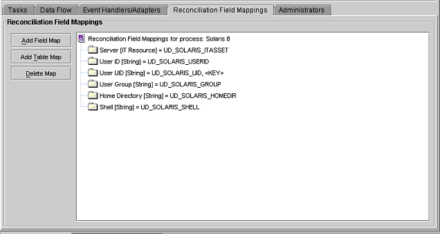

2.4.2.1 リコンシリエーション・フィールド・マッピング・タブについて
図2-3に示すリコンシリエーション・フィールド・マッピング・タブでは、ターゲット・システムまたは信頼できるソースのデータ要素とOracle Identity Managerのフィールドとの間のリレーションシップを定義できます。
図2-3 「プロセス定義」フォームのリコンシリエーション・フィールド・マッピング・タブ
図2-3の説明が続きます
「図2-3 「プロセス定義」フォームのリコンシリエーション・フィールド・マッピング・タブ」の説明
マッピングで選択できるのは、関連付けられているリソースの「リコンシリエーション・フィールド」タブで定義したフィールドのみです。これらのマッピングにより、リコンシリエーション・イベントでターゲット・システムからの情報がOracle Identity Managerのどのフィールドに移入されるかが決まります。ターゲット・リソースの場合(信頼できるソースではない)、このタブを使用して、どのフィールドがキー・フィールドかを示すことができます。キー・フィールドとは、「リコンシリエーション・マネージャ」フォームのプロセス一致ツリー・タブで一致を生成するために、プロセス・フォームとリコンシリエーション・イベントのどの値が同じである必要があるかを決定するものです。

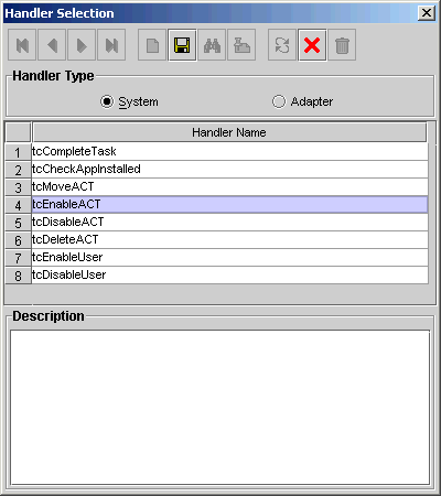

2.5.2.2 プロセス・タスクへのアダプタまたはイベント・ハンドラの割当て
この項では、プロセス・タスクにアダプタまたはイベント・ハンドラを割り当てる方法について説明します。
ノート:
プロセス・タスクにアダプタを割り当てる場合、アダプタ変数を正しくマップするまで、アダプタは機能しません。詳細は、アダプタ変数のマップを参照してください。
プロセス・タスクにアダプタまたはイベント・ハンドラを割り当てるには:
  1. イベント・ハンドラまたはアダプタを割り当てるプロセス・タスクの行ヘッダーをダブルクリックします。
    タスクの編集ウィンドウが表示されます。
  2. 統合タブをクリックします。
  3. 「追加」をクリックします。
    図2-4に示すように、ハンドラの選択ダイアログ・ボックスが表示されます。
  4. プロセス・タスクにイベント・ハンドラを割り当てるには、「システム」オプションを選択します。
    プロセス・タスクにアダプタを追加するには、「アダプタ」オプションを選択します。プロセス・タスクに割り当てることができるイベント・ハンドラまたはアダプタのリストが「ハンドラ名」リージョンに表示されます。
    図2-4 ハンドラの選択ダイアログ・ボックス
    図2-4の説明が続きます
    「図2-4 ハンドラの選択ダイアログ・ボックス」の説明
  5. プロセス・タスクに割り当てるイベント・ハンドラまたはアダプタを選択します。
  6. ハンドラの選択ウィンドウのツールバーで、「保存」をクリックします。
    「確認」ダイアログ・ボックスが表示されます。
  7. 「OK」をクリックします。
    イベント・ハンドラまたはアダプタがプロセス・タスクに割り当てられます。
