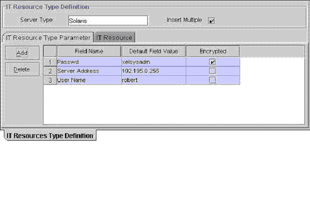

1.2.2 「ITリソース・タイプ定義」フォーム
「ITリソース・タイプ定義」フォームは、ITリソース・タイプを分類するために使用します。
「ITリソース・タイプ定義」フォームは「リソース管理」フォルダにあります。「ITリソース・タイプ定義」フォームを使用すると、AD、Microsoft Exchange、SolarisなどのITリソース・タイプを分類できます。Oracle Identity Managerでは、ユーザーや組織にプロビジョニングされるリソース・オブジェクトにリソース・タイプが関連付けられます。
このフォームでITリソース・タイプを定義すると、ITリソースを定義するときにそのリソース・タイプを選択できるようになります。タイプは、拡張管理の「ITリソースの作成」および「ITリソースの管理」ページに表示されます。
ITリソース・タイプとは、それらを参照するITリソース定義用のテンプレートのことです。ITリソース定義でITリソース・タイプを参照すると、そのリソースはITリソース・タイプのすべてのパラメータと値を継承します。ITリソース・タイプは、Solarisなどの全般的なIT分類です。リソースは、Solaris for Statewide Investmentsなどのタイプのインスタンスです。すべてのITリソース定義にITリソース・タイプを関連付ける必要があります。
図1-1に、「ITリソース・タイプ定義」フォームを示します。
図1-1 「ITリソース・タイプ定義」フォーム
図1-1の説明が続きます
「図1-1 「ITリソース・タイプ定義」フォーム」の説明
1.2.3 「ITリソース・タイプ定義」フォームのフィールド
「ITリソース・タイプ定義」フォームには、ITリソース・タイプを分類するためのフィールドがあります。
表1-1に、「ITリソース・タイプ定義」フォームのフィールドを示します。
表1-1 「ITリソース・タイプ定義」フォームのフィールド
フィールド名 説明
サーバー・タイプ
ITリソース・タイプの名前。
複数の挿入
このITリソース・タイプを複数のITリソースで参照できるようにするかどうかを指定します。
