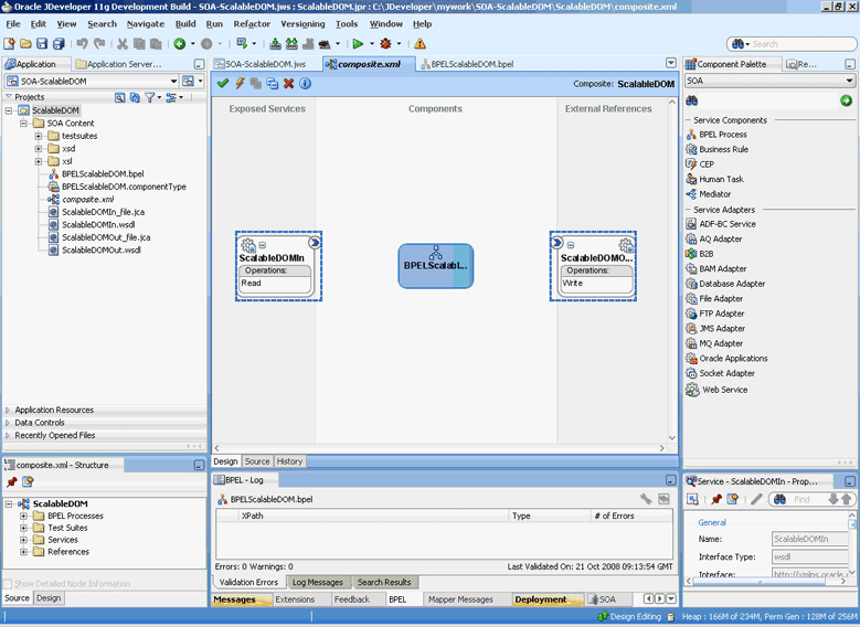

Oracleファイル/FTPアダプタとOracle BPEL PMの統合

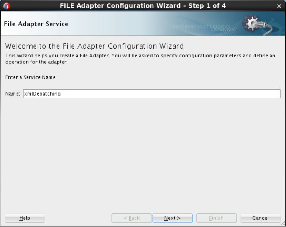

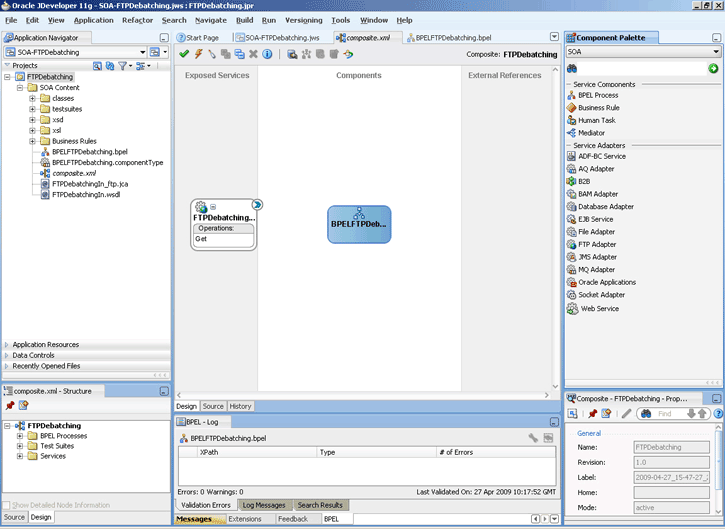

Oracleファイル/FTPアダプタはOracle BPEL PMと自動的に統合されます。Oracle JDeveloperの「コンポーネント」ウィンドウからファイル・アダプタまたはFTPアダプタをドラッグ・アンド・ドロップすると、アダプタ構成ウィザードが起動して「ようこそ」ページが表示されます。
このウィザードでOracleファイル/FTPアダプタを選択して構成できます。サービス名を入力してください。
図5-1 「アダプタ構成ウィザード - サービス名」ページ
図5-1の説明が続きます
「図5-1 「アダプタ構成ウィザード - サービス名」ページ」の説明

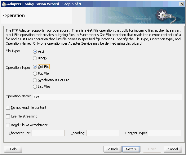

構成が完了すると、Oracle JDeveloperの「アプリケーション・ナビゲータ」セクションにWSDLとJCAのファイルのペアが作成されます。(JDeveloper)このJCAファイルには、アダプタ構成ウィザードで指定する構成情報が含まれます。

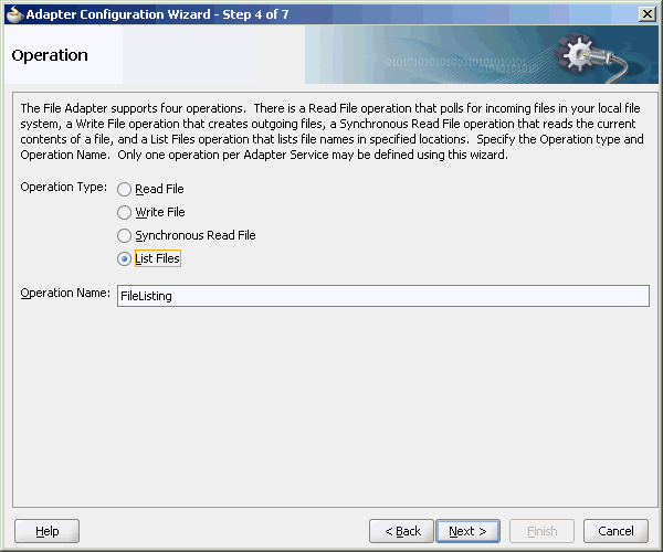

アダプタ構成ウィザードの「操作タイプ」ページで、実行する操作の選択を求められます。選択内容に応じて、アダプタ構成ウィザードの別のページが表示され、構成情報の入力を求められます。表5-1に実行可能な操作をリスト表示し、指定する必要のある構成情報が説明されている項を示します。

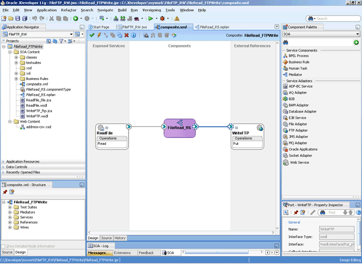

Oracleファイル/FTPアダプタとSOAコンポジットの統合
コンポジットは、設計されて単一アプリケーションにデプロイされるサービス、サービス・コンポーネント(Oracle BPEL PMおよびメディエータ)、ワイヤおよび参照のアセンブリです。コンポジットにより、メッセージに記述された情報が処理されます。コンポジットの詳細は、composite.xmlファイルに格納されます。Oracleファイル/FTPアダプタとSOAコンポジットの統合の詳細は、「Oracle SOAコンポジットとアダプタの統合」を参照してください。

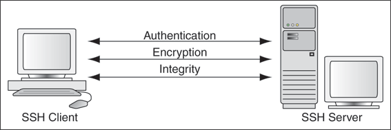

Oracle FTPアダプタは、すべてのプラットフォームでRFC 959準拠のほとんどのFTPサーバーをサポートしています。Oracle FTPアダプタでは、その他のFTPサーバーをサポート可能にするプラガブル・メカニズムも利用できます。さらに、Oracle FTPアダプタは、SolarisおよびLinuxでFTP Over SSL (FTPS)をサポートしています。Windowsの場合、Oracle FTPアダプタは、OpenSSLを使用したFileZilla FTPサーバーおよびWindows IIS FTPサーバーで動作確認されています。
Oracle FTPアダプタはまた、SSHトランスポートを使用したSFTP (セキュアFTP)もサポートしています。
ノート:
Oracle FTPアダプタは、バージョン3以降のSFTPサーバーをサポートしています。

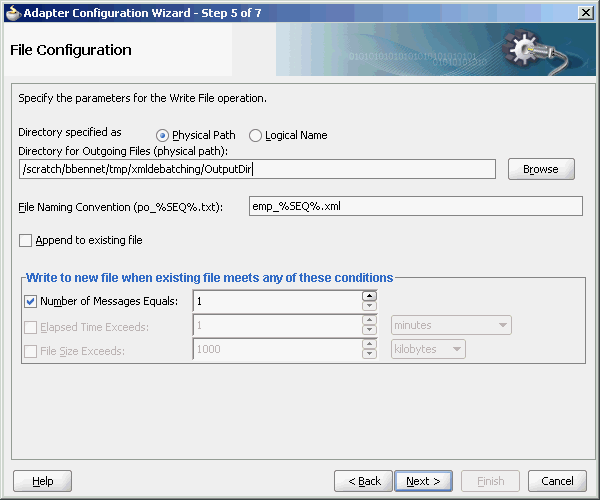

  3. 出力ファイルの生成。出力ファイルは、基準(経過時間、ファイル・サイズおよびメッセージ数)に基づいて作成されます。これらの基準の組合せを出力ファイル用に指定することもできます。
Oracleファイル/FTPアダプタのこの機能はファイル書込み操作と呼ばれます。この操作は、JCAアウトバウンド相互作用と呼ばれます。

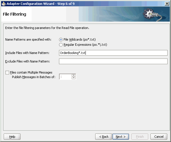

ファイル・リーダーではポーリング規則がサポートされており、いくつかの後処理オプションが用意されています。処理後にファイルを削除するか、移動するか、またはそのまま保持するかを指定できます。ファイル・リーダーでは、単一のメッセージとしてではなく、ファイル・コンテンツを分割してバッチで公開できます。この機能は、Oracleファイル/FTPアダプタのパフォーマンス・チューニングに使用できます。ファイル・リーダーでは、ファイルが何度も配信されることはありません。

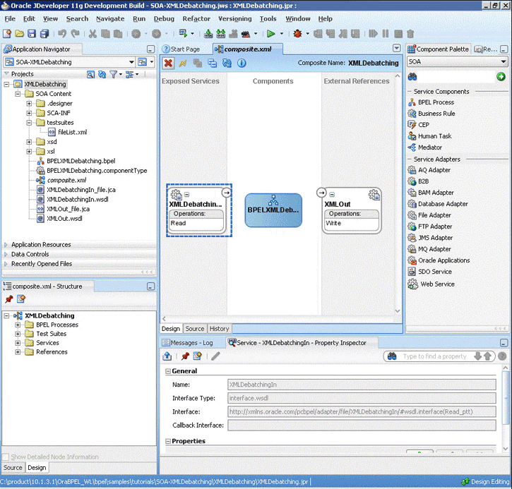

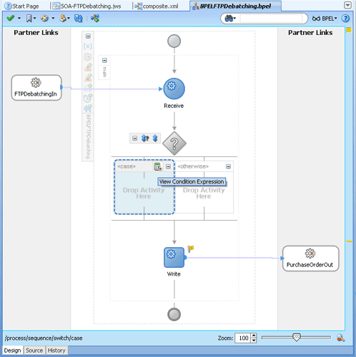

ファイルのデバッチ処理
.jcaファイル内でpublishSizeパラメータを使用して、バッチ・サイズを定義できます。
このプロパティは、ファイルに複数のメッセージがあるかどうか、およびBPELプロセスに一度にパブリッシュするメッセージ数を指定します。
たとえば、あるファイルに11個のレコードがあり、このパラメータが2に設定されている場合、そのファイルでは一度に2レコードずつ処理され、最終レコードは6回目に処理されます。
ファイルに複数のメッセージがある場合には、特定数のバッチでメッセージをパブリッシュすることを選択できます。これはデバッチと呼ばれます。デバッチ中、再開と同時にファイル・リーダーは、前回の実行時に中断した場所から処理するため、メッセージが重複することはありません。XMLフォーマットとネイティブ・フォーマットのファイルでは、ファイルのデバッチ処理がサポートされています。
最終バッチがデバッチ・シナリオに達したときに呼び出されるバッチ通知コールバック(Javaクラス)を登録できます。

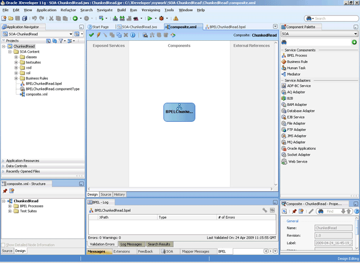

ファイルのチャンク読取り

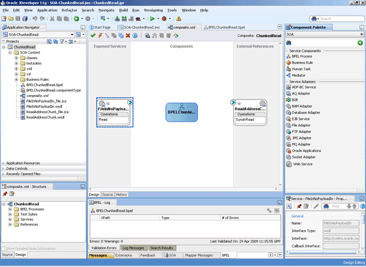

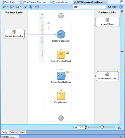

ファイルのチャンク読取り操作では、大きなファイルの処理が可能になり、whileループ内でBPEL invokeアクティビティを使用してターゲット・ファイルが処理されます。
具体的には、ファイル・アダプタによって、BPELプロセス・モデラーはinvokeアクティビティを使用して非常に大きなファイルから論理チャンクを取得できるため、ファイルのメモリー制限を超えません。このプロセスでは、ループ内でチャンク相互作用をコールすることにより、一度に1つずつ論理チャンクを実行してファイル全体を処理します。目的は、ファイルのアウトバウンド処理でデバッチ処理できるようにすることです。
ファイル・アダプタ構成ウィザードを使用して、チャンク・ファイル(JCAファイル)およびWSDLファイルを定義します。
チャンク相互作用ファイル・アダプタ処理
ファイル・アダプタは、チャンク読取り操作のネイティブ・データをXMLに変換し、それをBPEL変数として返します。

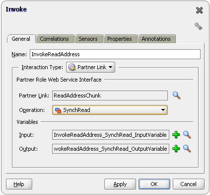

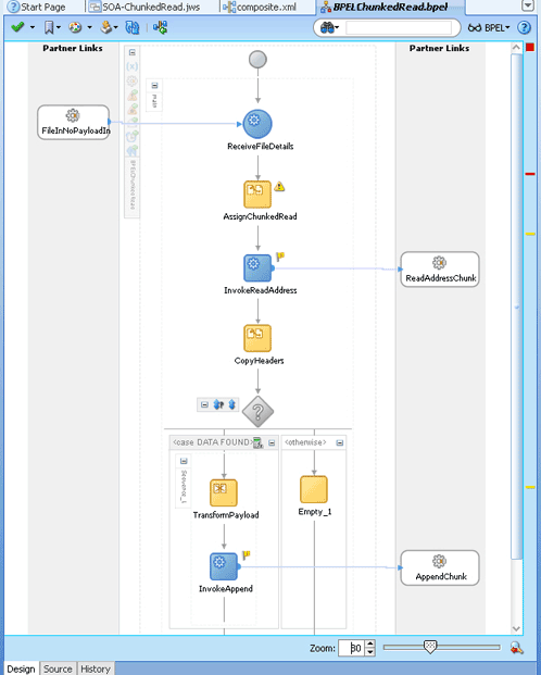

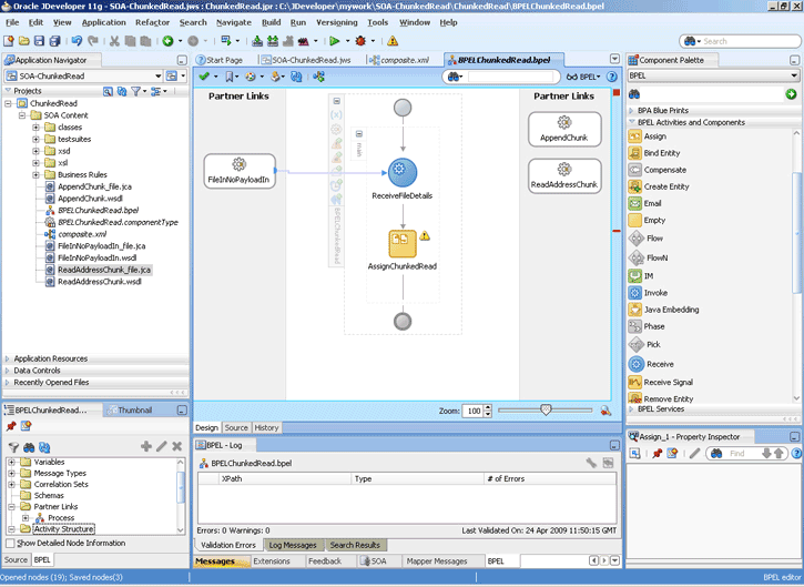

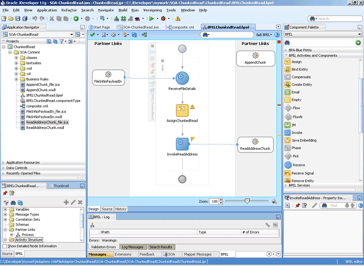

チャンク読取りを実行するには、通常、BPEL内にinvokeアクティビティを作成します。
また、ファイル・アダプタ構成ウィザードを使用して、WSDL操作として「チャンク同期読取り」 を選択し、オプションで、構成ウィザードを使用して、ChunkedInteractionSpecに書き込まれるファイル入力ディレクトリおよびファイル名を構成します。
invokeアクティビティがコールされるたびに、ヘッダー値とペイロードが返されます。

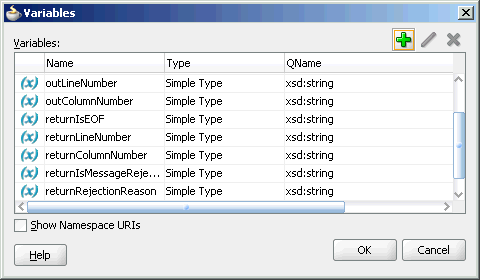

これらのヘッダー値には、行番号、列番号、およびファイルの終わりに達したかどうかを示すインジケータが含まれます。以降のファイル・アダプタのコールのために、必ずリターン・ヘッダーの行番号と列番号をアウトバウンド・ヘッダーにコピーしてください。必要に応じて、入力ディレクトリおよびファイル名をヘッダー値として指定することもできます。
ファイル・チャンク相互作用のBPEL起動
ファイル・アダプタのチャンク相互作用は、BPELから起動されます。ネイティブ・データ・ファイルの場合、行番号と列番号もヘッダー値として渡されます。
ループ内でチャンク相互作用が初めてコールされるときのLineNumberおよびColumnNumberの値は空白であり、それ以降のコールでは、これらの値はinvokeの戻り値から1を引いた値(つまり、invokeの前の値)になります。

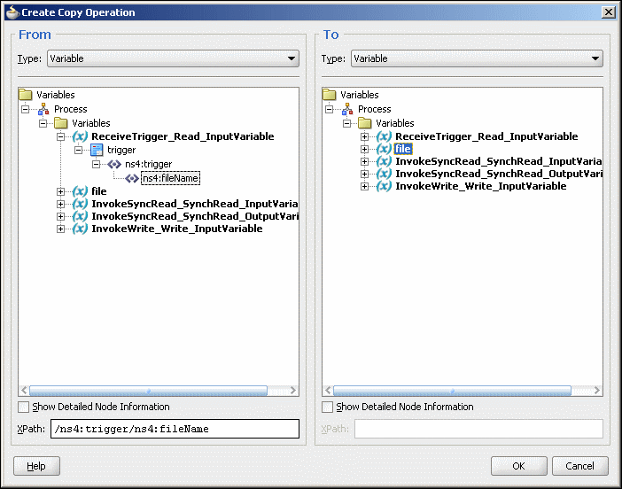

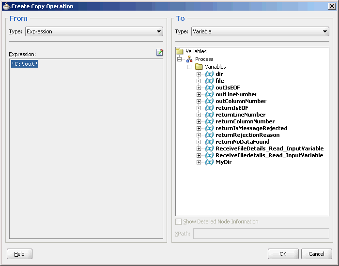

行番号/列番号またはレコード番号の使用

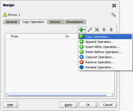

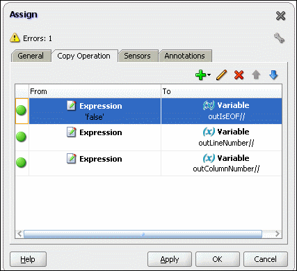

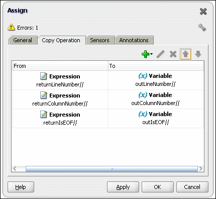

invokeの後は必ず、以降のinvokeのためにリターン・ヘッダーをアウトバウンド・ヘッダーにコピーする必要があります。LineNumber/ColumnNumberはアダプタでブックキーピング目的のみに使用されるものであり、リターン・ヘッダーからこれらの値をチャンク相互作用がコールされる前のヘッダーにコピーする必要があります。
これに対し、RecordNumberは、データが(ネイティブ・データではなく) XMLフォーマットのときに使用されます。その意味で、RecordNumberは、ネイティブ・データのブックキーピングに使用されるLineNumber/ColumnNumberとは相互に排他的です。

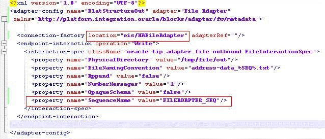

次の例は、チャンク読取りのJCAファイルを示しています。
例 - チャンク読取りのためのJCAファイル
<interaction-spec className="oracle.tip.adapter.file.
                 outbound.ChunkedInteractionSpec">
      <property name="PhysicalDirectory"
                     value="/tmp/chunked/in"/>
      <property name="FileName" value="dummy.txt"/>
      <property name="ChunkSize" value="10"/>
    </interaction-spec>

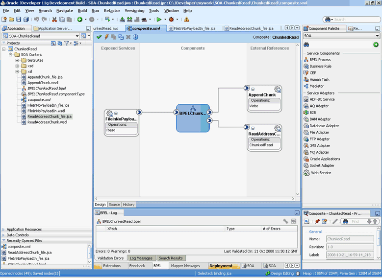

ファイル・アダプタ構成ウィザードを使用したチャンク読取り相互作用のモデル化の実行
チャンク読取り相互作用をモデル化するには、ファイル・アダプタ構成ウィザードを使用します。
他のファイル・アダプタ操作を構成する場合と同様、ウィザードの最初の3つの画面を使用できます。
  1. ファイル・アダプタの「操作」画面で、「チャンク読取り」を指定します。
    図5-2 「チャンク読取り」が選択されたファイル・アダプタ構成ウィザードの「操作」ページ
    図5-2の説明が続きます
    「図5-2 「チャンク読取り」が選択されたファイル・アダプタ構成ウィザードの「操作」ページ」の説明

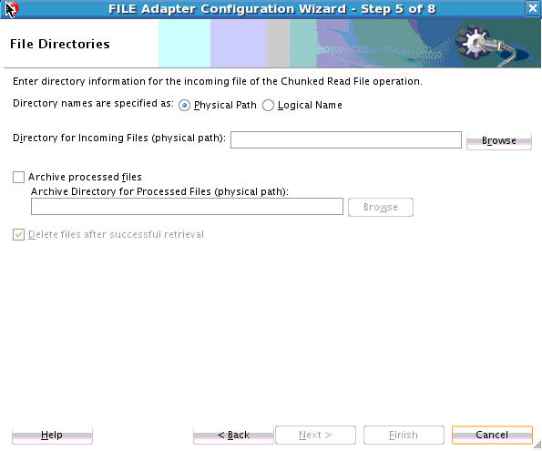

  2. 「ファイル・ディレクトリ」で、チャンク読取り操作のディレクトリ情報を指定します。
    図5-3 ファイル・アダプタ構成ウィザードでのチャンク読取り操作のディレクトリ情報の指定
    図5-3の説明が続きます
    「図5-3 ファイル・アダプタ構成ウィザードでのチャンク読取り操作のディレクトリ情報の指定」の説明
  3. 「ファイル・ディレクトリ」ページで、指定したディレクトリ・パスが物理パスか論理パスかを指定します。ファイルを指定するか、参照してファイルを検索します。チェック・ボックスを選択し、アーカイブ・ファイルの物理パスの名前を示すディレクトリを指定します。デフォルトでは、正常に取得が完了するとファイルが削除されます。「次へ」を選択します。

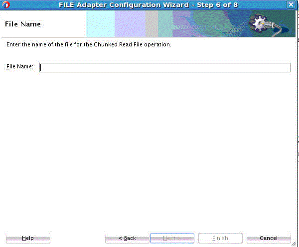

  4. 「ファイル・アダプタ構成ウィザード」の「ファイル名」ページが表示されます。チャンク読取り操作のファイル名を指定します。「次へ」を選択します。
    図5-4 ファイル・アダプタ構成ウィザードの「ファイル名」ページ
    図5-4の説明が続きます
    「図5-4 ファイル・アダプタ構成ウィザードの「ファイル名」ページ」の説明

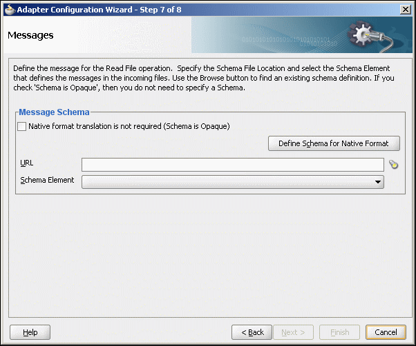

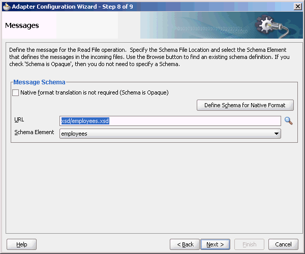

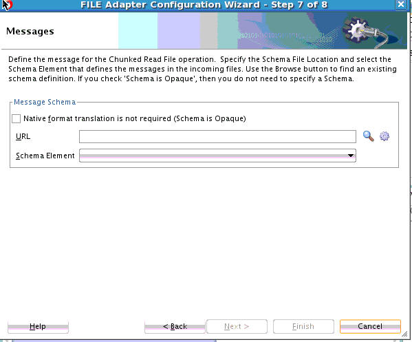

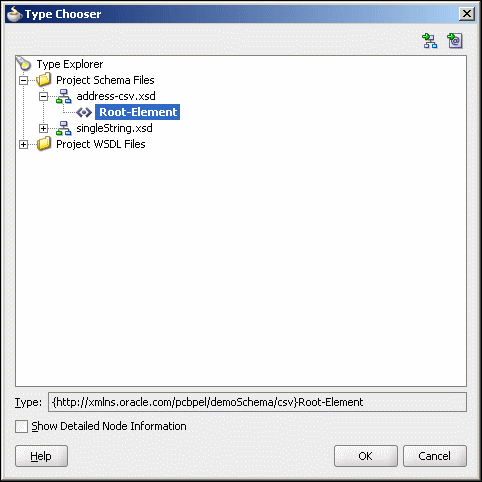

  5. ファイル・アダプタ構成ウィザードの「メッセージ」画面が表示されます。
    図5-5 ファイル・アダプタ構成ウィザードの「メッセージ」画面
    図5-5の説明が続きます
    「図5-5 ファイル・アダプタ構成ウィザードの「メッセージ」画面」の説明
  6. ファイル・アダプタ・ウィザードの「メッセージ」画面では、チャンク読取りファイル操作で使用するメッセージを定義できます。ファイルの場所を指定し、着信ファイルに対するメッセージを定義するスキーマ要素を選択します。既存のスキーマ定義を検索するには、参照ボタンを使用します。「スキーマを不透明にする」を選択した場合、スキーマを指定する必要はありません。「次へ」または「終了」を選択して、ファイル・アダプタ構成ウィザードを表示し、チャンク読取りファイル操作に使用するWSDLのディレクトリ・パスと名前を表示します。

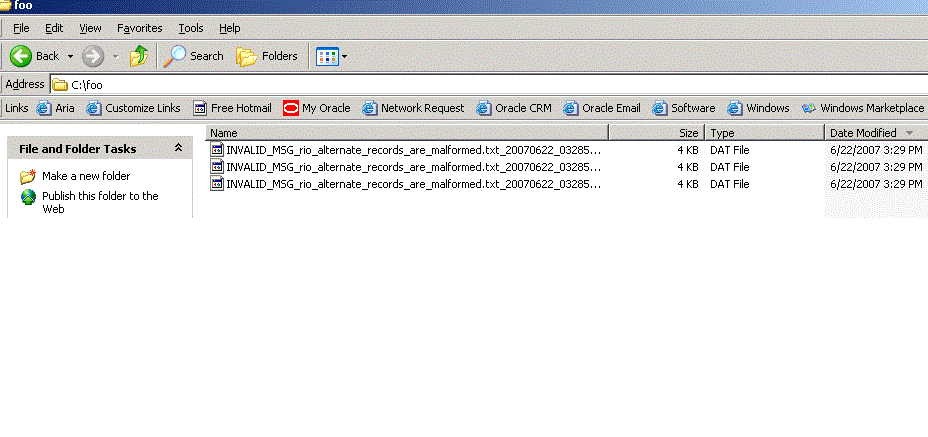

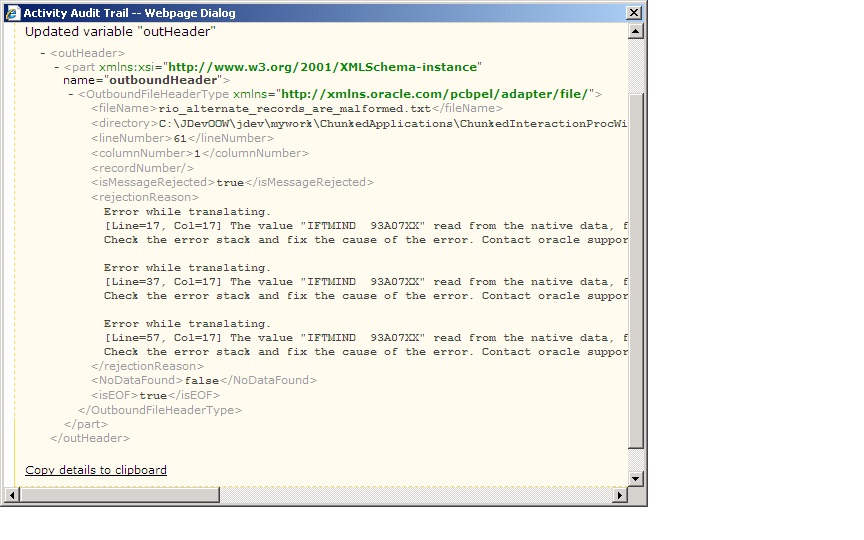

チャンク相互作用のエラー処理の概要
変換例外(nXSD仕様に違反する不正レコード)が発生すると、エラーが発生した行や列などの詳細を含む変換例外メッセージがリターン・ヘッダーに移入されます。
ただし、特定の変換エラーが発生してもフォルトにはなりません。これはリターン・ヘッダー内の値となります。jca.file.IsMessageRejectedおよびjca.file.RejectionReasonヘッダーの値を確認して、拒否が発生したかどうかを確認する必要があります。また、jca.file.NoDataFoundヘッダーの値も確認できます。
不正なレコードのスキップ
nxsd:uniqueMessageSeparatorコンストラクトを使用すると、アダプタは不正なレコードをスキップして、次のレコード・セットの処理を続行できます。(uniqueMessageSeparatorの詳細は、「ネイティブ・フォーマット・ビルダー・ウィザード」を参照してください。)
uniqueMessageSeparatorを使用しない場合、アダプタはEndOfFileを返し、それによってwhileループが終了します。

nxsd:uniqueMessageSeparatorコンストラクトを使用するシナリオにおけるリターン・ヘッダーの体裁の例は、図5-6を参照してください。
このシナリオは、(それぞれが複雑である) 6件のレコードを持ち、各代替レコードが不正であったファイルとのチャンク相互作用を示しています。このシナリオでは、ChunkSizeとして5を使用しました。
returnHeaderは、メッセージが拒否されたこと(isMessageRejected=true)、および3つの不正レコードに対して拒否理由が移入される(具体的には行17、37および57のレコードが不正であった)ことを示しています。
NoDataFoundパラメータはfalseに設定されているため、残りの3つのレコードのデータは返されます。
図5-6 nxsd:uniqueMessageSeparatorを使用した場合のリターン・アウトバウンド・ヘッダーの体裁
図5-6の説明が続きます
「図5-6 nxsd:uniqueMessageSeparatorを使用した場合のリターン・アウトバウンド・ヘッダーの体裁」の説明
同じレコードが、ユーザー構成の拒否フォルダ(この場合はC:\foo)に対しても拒否されます。図5-7を参照してください。
図5-7 拒否フォルダ内のチャンク読取り相互作用の拒否メッセージ
図5-7の説明が続きます
「図5-7 拒否フォルダ内のチャンク読取り相互作用の拒否メッセージ」の説明

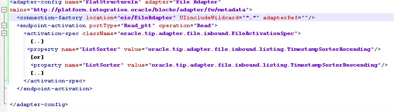

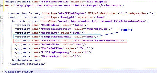

ファイルのソート
Oracleファイル/FTPアダプタでファイルを特定の順序で処理する必要がある場合は、アダプタのファイル・ソート機能を使用できます。たとえば、Oracleファイル/FTPアダプタのソート・パラメータは、ファイルをタイムスタンプの昇順または降順で処理するように構成できます。
Oracleファイル/FTPアダプタを使用してBPELプロセスをトリガーする場合は、BPELプロセスを同期プロセスとして構成します。構成するには、<property name="bpel.config.oneWayDeliveryPolicy" type="xs:string" many="false">sync</property>をcomposite.xmlに追加します。これにより、Oracleファイル/FTPアダプタにより開始されたスレッドと同じスレッドでBPELが実行され、BPELでも指定された順序でファイルが処理されます。BPELがブレークポイント・アクティビティに遭遇しないようにしてください。BPELインスタンスが、wait、receive、onMessage、onAlarm、非同期WSDLのコールなど、中間プロセス・ブレークポイント・アクティビティ(最初のreceiveは含まない)に遭遇すると、BPELインスタンスがデハイドレーション(データベースに保存)され、個別のスレッドが開始します。これは、既存のBPELインスタンスのイベント(タイマーの期限切れまたはメッセージ受信など)の待機として発生し、イベント(アラームの期限切れまたはメッセージ受信)が発生すると、インスタンスがデハイドレーション・ストアからロードされて実行が再開します。
Oracleファイル/FTPアダプタのソート・シナリオの場合、次の前提条件を満たす必要があります。
  • 同期操作の使用
  • インバウンドJCAファイルへの次のプロパティの追加
    <property name="ListSorter"
    value="oracle.tip.adapter.file.inbound.listing.TimestampSorterAscending"/>
    <property name="SingleThreadModel" value="true"/>

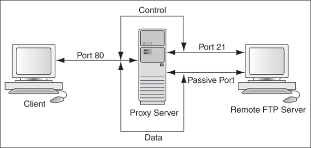

Oracle FTPアダプタのプロキシ・サポート機能を使用すると、ファイアウォール外部のFTPサーバーやプロキシ・サーバーを介してのみアクセス可能なFTPサーバーとの間でデータを転送および取得できます。プロキシ・サーバーにより、イントラネット上のホストからインターネット上のホストに間接的に接続できます。図5-8に、プロキシ・サーバーが接続を作成してクライアントとリモートFTPサーバーとの直接接続をシミュレートする様子を示します。
図5-8 プロキシ・サーバーを介したリモートFTPサーバー接続
図5-8の説明が続きます
「図5-8 プロキシ・サーバーを介したリモートFTPサーバー接続」の説明
HTTPプロキシ機能を使用するには、プロキシ・サーバーでHTTP接続を介したFTP通信量をサポートしている必要があります。また、この機能でサポートされるのはパッシブ・データ接続のみです。Oracle FTPアダプタの構成方法は、「HTTPプロキシ用の構成」を参照してください。

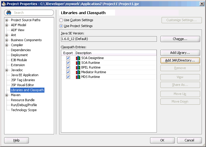

      3. 「ライブラリとクラスパス」をクリックします。図5-10に示すように、「ライブラリとクラスパス」ペインが表示されます。
        図5-10 「プロジェクト・プロパティ」ダイアログ
        図5-10の説明が続きます
        「図5-10 「プロジェクト・プロパティ」ダイアログ」の説明
      4. 「Jar/ディレクトリの追加」をクリックします。「アーカイブまたはディレクトリの追加」ダイアログが表示されます。
      5. 参照してbpm-infra.jarファイルを選択します。Bpm-infra.jarファイルは、$MW_HOME/AS11gR1SOA/soa/modules/oracle.soa.fabric_11.1.1/bpm-infra.jarにあります。
      6. 「OK」をクリックします。bpm-infra.jarファイルが「クラスパス・エントリ」に表示されます。

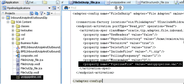

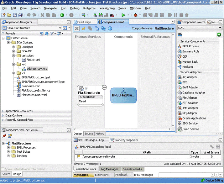

SOAプロジェクト・ディレクトリへのパイプラインの追加
  • pipeline.xmlファイルをSOAプロジェクト・ディレクトリに追加する必要があります。パイプラインをOracleファイル/FTPアダプタと統合するには、このステップが必須です。図5-11に、InboundUnzipAndOutboundZipプロジェクトに追加されたサンプルのpipeline.xmlファイル(unzippipeline.xml)を示します。
    図5-11 unzippipeline.xmlファイルを含むプロジェクト
    図5-11の説明が続きます
    「図5-11 unzippipeline.xmlファイルを含むプロジェクト」の説明
パイプラインの登録
  • SOAプロジェクトの一部であるパイプラインは、次のプロパティを追加してインバウンドJCAファイルを変更することにより登録する必要があります。
    <property name="PipelineFile" value="pipeline.xml"/>
    ノート:
    pipeline.xmlファイルをcomposite.xmlと同じディレクトリに配置するか、.jcaファイルが配置されているadaptersサブディレクトリに配置します。
    たとえば、図5-11に示すように、JCAファイル(FileInUnzip_file.jca)には、UnzipパイプラインをOracleファイル・アダプタに登録するために次のプロパティが追加されています。
    <property name="PipelineFile" value="unzippipeline.xml"/>

Zipファイルに対するリエントラント・バルブの使用
リエントラント・バルブを使用すると、Zipファイル内の個別エントリを処理できます。Zipファイル内のすべてのエントリを処理するシナリオでは、各エントリがData Encryption Standard (DES)を使用して暗号化されますが、reentrant="true"属性を解凍バルブに次のように追加することにより、バルブを構成できます。
例 - reentrant=true属性の構成
<?xml version="1.0"?>
<pipeline xmlns="http://www.oracle.com/adapter/pipeline">
<valves>
        <valve reentrant="true">valves.ReentrantUnzipValve</valve>
        <valve> valves.SimpleDecryptValve </valve>
</valves>
</pipeline>
この例では、Zipファイル全体が処理されるまで、パイプラインによってReentrantUnzipValveの次にSimpleDecryptValveが同じ順序で繰り返し起動されます。つまり、まずReentrantUnzipValveが起動されて圧縮された最初のエントリのデータを返し、次に、そのエントリがSimpleDecryptValveに送られて復号化され、最終的なコンテンツがアダプタに返されます。このプロセスが、Zipファイル内のすべてのエントリが処理されるまで繰り返されます。

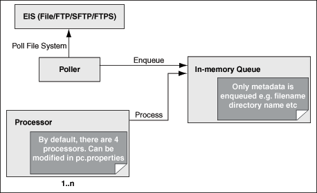

デフォルトのスレッド・モデルでは、インバウンドのOracleファイル/FTPアダプタの各エンドポイントに対してポーラーが作成されます。ポーラーは、ファイル・メタデータをインメモリー・キューにエンキューします。このファイル・メタデータはプロセッサ・スレッドのグローバル・プールによって処理されます。図5-12はデフォルトのスレッド・モデルを示しています。
図5-12 デフォルトのスレッド・モデル
図5-12の説明が続きます
「図5-12 デフォルトのスレッド・モデル」の説明
次のステップで、デフォルトのスレッド・モデルの機能を明確に示します。
  1. ポーラーは、入力ディレクトリ内のファイルを定期的に検索します。ポーラーがファイルを検索する間隔は、インバウンドJCAファイルのPollingFrequencyパラメータで指定されます。
  2. ポーラーは、構成済のインバウンド・ディレクトリで検出した新規ファイルごとに、ファイル名、ファイル・ディレクトリ、変更時間、ファイル・サイズなどの情報を内部のインメモリー・キューにエンキューします。
    ノート:
    新規ファイルとは処理されていないファイルです。
  3. プロセッサ・ワーカー・スレッドのグローバル・プールは、インメモリー・キューのファイルの処理を待機します。
  4. プロセッサ・ワーカー・スレッドは内部キューからファイルを取得し、次のアクションを実行します。
    1. 適切なトランスレータ(テキスト、バイナリ、XMLまたは不透明データを読み取るトランスレータなど)にファイルの内容をストリームします。
    2. トランスレータによるXMLの結果をSCAインフラストラクチャにパブリッシュします。
    3. ファイル処理後の削除やアーカイブなど、必要な後処理を実行します。

シングル・スレッド・モデル
シングル・スレッド・モデルは、ポーラーがプロセッサの役割を果たせるようにする、変更されたスレッド・モデルです。ポーラー・スレッドは、同じスレッド内のファイルを処理します。このモデルでは、プロセッサ・スレッドのグローバル・プールは使用されません。シングル・スレッド・モデルのプロパティは、インバウンドJCAファイルで次のように定義できます。
例 - シングル・スレッド・モデルのプロパティの定義
<activation-spec className="oracle.tip.adapter.file.
   inbound.FileActivationSpec">
   <property../>
   <property../>
</activation-spec>

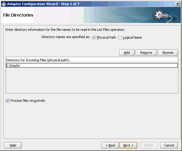

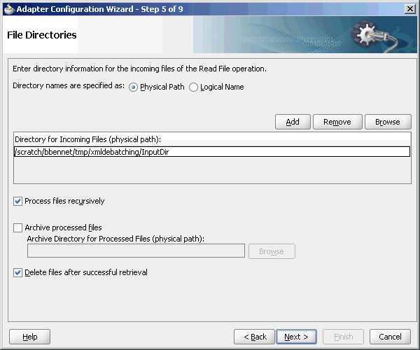

複数のディレクトリ
Oracleファイル/FTPアダプタは、1つのアクティブ化における複数ディレクトリのポーリングをサポートしています。JDeveloperで単一ディレクトリではなく複数のディレクトリを指定できます。これは、物理ディレクトリと論理ディレクトリの両方に適用可能です。
ノート:
インバウンドのOracleファイル・アダプタが着信ファイルを複数のディレクトリでポーリングするように構成されている場合は、ファイル・リーダーがこれらのディレクトリのポーリングを開始する前に、すべての最上位ディレクトリ(入力ファイルが表示されるインバウンド・ディレクトリ)が存在している必要があります。
1つ以上のインバウンド・ディレクトリを選択した後、サブディレクトリの再帰的な処理が必要かどうかも指定できます。「ファイルを再帰的に処理します」オプションを選択した場合は、ディレクトリが再帰的に処理されます。図5-13に示すように、デフォルトでは、このオプションが「ファイル・ディレクトリ」ページで選択されます。
複数のディレクトリを選択した場合、生成されるJCAファイルではディレクトリのセパレータとしてセミコロン(;)が使用されます。ただし、他のセパレータへの変更も可能です。その場合は、生成されたJCAファイルに手動でDirectorySeparator="選択したセパレータ"を追加します。たとえば、セパレータとしてカンマ(,)を使用する場合は、まず物理ディレクトリ内でセパレータを","に変更してから、JCAファイルに<property name="DirectorySeparator" value=","/>を追加します。
さらに、ディレクトリを再帰的に処理し、1つ以上のサブディレクトリに適切な権限がない場合、インバウンド・アダプタは処理時に例外をスローします。この例外を無視する場合は、次の例に示すようにcomposite.xmlでignoreListingErrorsの名前を持つバインディング・プロパティを定義する必要があります。

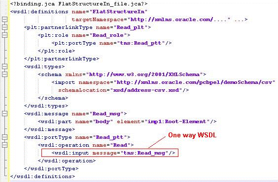

例 - ignoreLIstingErrorsという名前のバインディング・プロパティの定義
<service name="FlatStructureIn">
<interface.wsdl
interface="http://xmlns.oracle.com/
       pcbpel/adapter/file/
       FlatStructureIn/#wsdl.inte
rface(Read_ptt)"/>
<binding.jca config="FlatStructureIn_file.jca">
<property name="ignoreListingErrors"
                    type="xs:string"
many="false">true</property>
</binding.jca>
</service>
図5-13 「アダプタ構成ウィザード - ファイル・ディレクトリ」ページ
図5-13の説明が続きます
「図5-13 「アダプタ構成ウィザード - ファイル・ディレクトリ」ページ」の説明

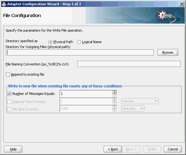

追加モード
Oracleファイル/FTPアダプタを使用すると、既存のファイルに追加するアウトバウンド相互作用を構成できます。「既存のファイルに追加します」オプションを使用すると、アウトバウンド起動で同じファイルに書き込むことができます。ファイル名に追加するには、2つの方法があります。
  • 静的 — アウトバウンドのOracleファイル・アダプタのJCAファイルに追加します。
  • 動的 — ヘッダー・メカニズムを使用します。
ノート:
SFTPシナリオの場合、追加モードはサポートされておらず、既存のファイルに追加されるかわりにファイルが上書きされます。
「ファイル構成」ページで「既存のファイルに追加します」オプションを選択すると、「メッセージ数の到達」、「経過時間の超過」、「ファイル・サイズの超過」などのバッチ処理オプションが無効になります。図5-14に、「既存のファイルに追加します」オプションを示します。
図5-14 「アダプタ構成ウィザード - ファイル構成」ページ
図5-14の説明が続きます
「図5-14 「アダプタ構成ウィザード - ファイル構成」ページ」の説明
ウィザードで「追加」を選択すると、バッチ処理オプションが無効化されます。また、静的ファイル・ネーミング規則ではなく動的ファイル・ネーミング規則を指定すると、次のエラー・メッセージが表示されます。
You cannot choose to Append Files and use a dynamic file naming convention at the same time

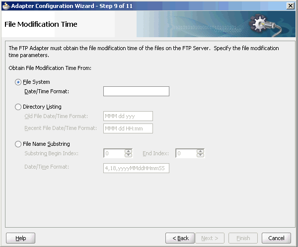

Oracle SOA Suiteの以前のバージョンでは、インバウンドのOracle FTPアダプタはNLST (名前リスト) FTPコマンドを使用してFTPサーバーから取得したファイル名のリストを読み取っていました。ただし、NLSTコマンドはディレクトリ名を返さないため、ディレクトリ内での再帰的処理はできませんでした。現在、Oracle FTPアダプタではかわりにLISTコマンドを使用しています。
ただし、LISTコマンドによるレスポンスはFTPサーバーによって異なります。LISTコマンドに起因する微妙な差異を標準の方法に取り入れるために、次のパラメータがOracle FTPアダプタのデプロイメント・ディスクリプタに追加されています。
  • defaultDateFormat: このパラメータでは、デフォルトの日付書式の値を指定します。FTPサーバー上では、これは古いファイルの値です。このパラメータのデフォルト値はMMM d yyyyです。これは、UNIX型のほとんどのFTPサーバーが古いファイルの最終変更時のタイムスタンプをMMM d yyyyの書式で返すためです。たとえば、Jan 31 2006です。
    FTPコマンドライン・クライアントでls -lコマンドを使用すると、FTPサーバーのデフォルトの日付書式を確認できます。たとえば、Linuxで稼働しているvsftpdサーバーの場合、ls -lは次の結果を返します。
    -rw-r--r--    1 500      500           377 Jan 22 2005 test.txt
    Microsoft Windows NT FTPサーバーの場合、defaultDateFormatはMM-dd-yy hh:mmaです。たとえば、03-24-09 08:06AM <DIR> oracleのようになります。
  • recentDateFormat: このパラメータでは、最新の日付書式の値を指定します。FTPサーバー上では、これは最近作成されたファイルの値です。
    このパラメータのデフォルト値はMMM d HH:mmです。これは、UNIX型のほとんどのFTPサーバーが最近作成されたファイルの最終変更日付をMMM d HH:mmの書式で返すためです。たとえば、Jan 31 21:32のようになります。
    150 Here comes the directory listing.
    -rw-r--r--    1 500      500           377 Jan 30 21:32 address.txt
    -rw-r--r--    1 500      500           580 Jan 3121:32 container.txt
    Microsoft Windows NT FTPサーバーの場合、recentDateFormatパラメータはMM-dd-yy hh:mmaというフォーマットになります。たとえば、03-24-09 08:06AM <DIR> oracleのようになります。
  • serverTimeZone: サーバーのタイムゾーン(America/Los_Angelesなど)です。このパラメータを空白に設定すると、Oracle FTPアダプタを実行しているサーバーのデフォルト・タイムゾーンが使用されます。
  • listParserKey: LISTコマンドによるレスポンスをどのように解析するかをOracle FTPアダプタに指示します。デフォルト値はUNIXです。この場合、Oracle FTPアダプタは、UNIX型FTPサーバーの一般的なパーサーを使用します。UNIX以外にサポートされている他の値は、WIN、VMS、OS2、OS400およびMVSです。名前が示すとおり、サポートされている各値は、特定のオペレーティング・システムに使用されます。たとえば、Microsoft Windowsで実行するFTPサーバーの場合はlistParserKeyをWINに設定し、IBM iSeriesで実行するFTPサーバーの場合はlistParserKeyをOS400に設定します。
    ノート:
    ロケール言語がFTPサーバーとオペレーティング・システムで異なる場合があります。FTPサーバーと稼働元のオペレーティング・システムのロケールが同じだと仮定しないでください。ロケールが異なる場合は、serverLocaleLanguage、serverLocaleCountryおよびserverLocaleVariantパラメータを設定する必要があります。
  • serverLocaleLanguage: このパラメータでは、言語のロケール・コンストラクトを指定します。
  • serverLocaleCountry: このパラメータでは、国のロケール・コンストラクトを指定します。
  • serverLocaleVariant: このパラメータでは、バリアントのロケール・コンストラクトを指定します。
デプロイメント・ディスクリプタのパラメータの構成
通常、FTPサーバーの標準の日付書式は、FTPサーバーのインストール時に構成されます。FTPサーバーでdefaultDateFormatにMMM d yyyyの書式を、recentDateFormatにMMM d HH:mmの書式を使用する場合、Oracle FTPアダプタは、その対応するデプロイメント・ディスクリプタで同じ書式を使用する必要があります。
コマンドラインFTPでls -lを入力すると、次の内容を確認できます。
200 PORT command successful. Consider using PASV.
-rw-r--r--    1 500      500           377 Jan 22 21:32 1.txt
-rw-r--r--    1 500      500           580 Jan 22 21:32 2.txt
これはFTPサーバーのrecentDateFormatパラメータであり、たとえば、MMM d HH:mm (Jan 22 21:32)のように表示されます。同様に、サーバーに古いファイルがある場合、そのサーバーでは時と分の部分が表示されず、次のように表示されます。
これはデフォルトの日付書式です。たとえば、MMM d yyyy (Jan 22 2005)のように表示されます。
さらに、特定のタイムゾーンで実行しているFTPサーバーのタイムスタンプを解析するために、Oracle FTPアダプタでserverTimeZoneパラメータが使用されます。その値には、PSTのような略称かAmerica/Los_Angelesのような完全名のいずれかが指定されます。
さらに、FTPサーバーを異なるロケールで実行している場合もあります。言語、国、バリアントによるロケールを構成するために、serverLocaleLanguage、serverLocaleCountryおよびserverLocaleVariantの各パラメータを使用します。ここで
  • 言語は小文字2文字のISO-639コードで指定します(たとえば、en)。
  • 国は大文字2文字のISO-3166コードで指定します(たとえば、US)。
  • バリアントはベンダーおよびブラウザ固有のコードで指定します。
これらのロケール・パラメータが指定されていない場合、Oracle FTPアダプタはシステム・ロケールを使用してタイムスタンプを解析します。
さらに、FTPサーバーをSOAスイートとは異なるシステムで実行している場合は、マシン間のタイムゾーンの差異を処理する必要があります。Oracle FTPアダプタを実行しているシステムとFTPサーバーの時差をミリ秒に換算し、その値をcomposite.xmlファイルのバインディング・プロパティtimestampOffsetとして追加する必要があります。
たとえば、FTPサーバーがローカル時間よりも6時間進んでいる場合は、次のエンドポイント・プロパティをサービスまたは参照に追加する必要があります。次の例を参照してください。
例 - FTPサーバーがローカル時間よりも進んでいる場合に追加するエンドポイント・プロパティ
<service name="FTPDebatchingIn">
    <interface.wsdl
interface="http://xmlns.oracle.com/pcbpel
             /adapter/ftp/FTPDebatchingIn/#wsdl.
interface(Get_ptt)"/>
    <binding.jca config="DebatchingIn_ftp.jca">
<property name=" timestampOffset"
               type="xs:string"
                        many="false" source=""
override="may"> 21600000</property>
    </binding.jca>
  </service>

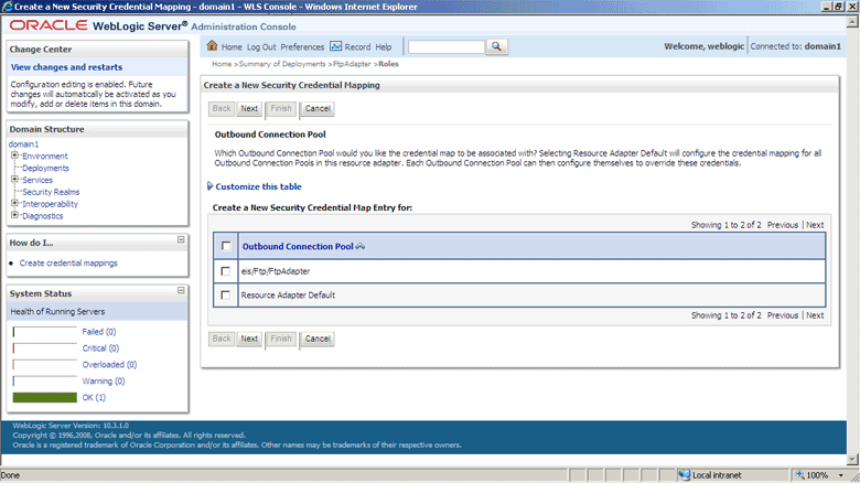

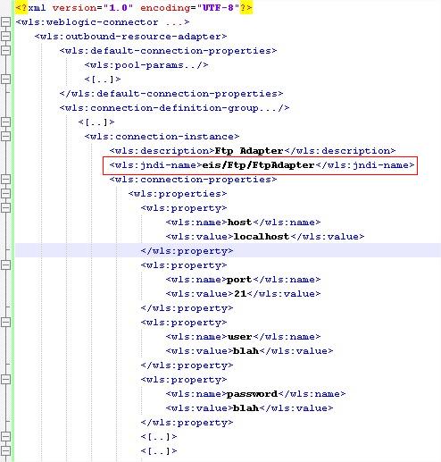

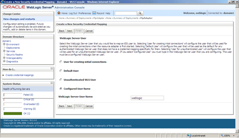

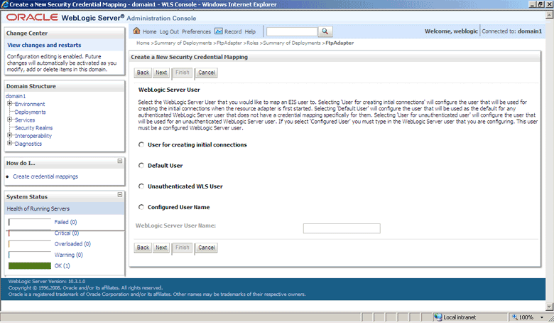

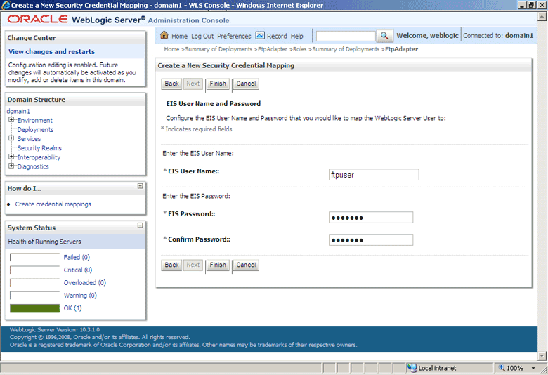

エンタープライズ情報システムの資格証明の保護
リソース・アダプタは、エンタープライズ情報システム(EIS)とのアウトバウンド接続を確立する際に、有効なセキュリティ資格証明を使用してサインオンする必要があります。J2CA 1.5仕様に従って、Oracle WebLogic Serverではアウトバウンド接続についてコンテナ管理のサインオンとアプリケーション管理のサインオンの両方がサポートされています。実行時に、Oracle WebLogic Serverは、起動するクライアント・コンポーネントのデプロイメント・ディスクリプタまたはリソース・アダプタのデプロイメント・ディスクリプタのres-auth要素で指定された情報に基づいて、選択されたサインオン・メカニズムを判別します。この項では、Oracle WebLogic Serverのコンテナ管理のサインオンを使用して、Oracle JCAアダプタのユーザー名とパスワードを保護する手順について説明します。
Oracle WebLogic ServerとEISの両方で、独立したセキュリティ・レルムが保守されます。コンテナ管理のサインオンを使用すると、Oracle WebLogic Serverにサインオンできるのみでなく、EISに別途サインオンしなくてもリソース・アダプタを介してEISにアクセスするアプリケーションを使用できます。Oracle WebLogic Serverでは、コンテナ管理のサインオンに資格証明マッピングが使用されます。Oracle WebLogicセキュリティ・プリンシパル(認証済の個別ユーザーまたはクライアント・アプリケーション)の資格証明(ユーザー名/パスワードのペアまたはセキュリティ・トークン)が、EISへのアクセスに必要な対応する資格証明にマップされます。デプロイ済の任意のリソース・アダプタに適用可能なセキュリティ・プリンシパルについて、資格証明マッピングを構成できます。
最初にコンテナ管理のサインオンを使用するには、使用する接続プールでコンテナ管理のサインオンがサポートされていることを確認する必要があります。既存の接続プールに対してコンテナ管理のサインオンを有効にする場合、またはコンテナ管理のサインオンをサポートする新規のプールを作成する場合は、次のステップを実行します。
  1. SOAアダプタ.rarファイルが含まれているOracle SOAインストール・ディレクトリ(たとえば、</fmwhome/AS11gR1SOA>/soa/connectorsまたは<C:\Oracle\Middleware\Oracle_SOA1>\soa\connectors。大カッコ内のパスは適切なパスで置き換えてください。)に移動します。

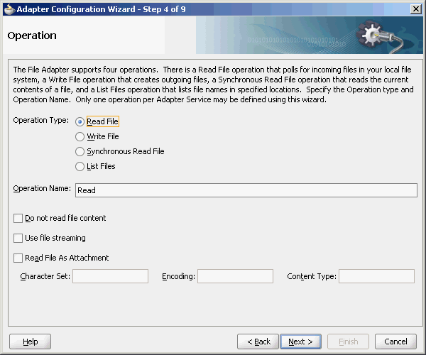

Oracleファイル・アダプタを使用したインバウンド操作では、図5-24に示すように「Read File」操作を選択します。
図5-24 「Read File」操作の選択
図5-24の説明が続きます
「図5-24 「Read File」操作の選択」の説明

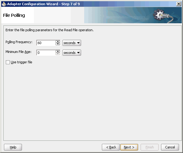

図5-27に示すアダプタ構成ウィザードの「ファイル・ポーリング」ページでは、次に示すインバウンド・ポーリング・パラメータを指定できます。
  • 新しいファイルを取得するためにインバウンド・ディレクトリをポーリングする頻度。
  • 取得するファイルの最短経過時間。たとえば、このポーリング・パラメータにより、大きなファイルが処理用に取得される前に、ディレクトリに完全にコピーできるようになります。経過時間は最終更新時のタイムスタンプで決定されます。たとえば、ファイルの書込みに3分から4分かかることがわかっている場合は、最短経過時間を5分に設定します。入力ディレクトリでファイルが検出されても、更新時間から5分経過していない場合、まだ書込みが行われている可能性があるためファイルは取得されません。
図5-27 「アダプタ構成ウィザード - ファイル・ポーリング」ページ
図5-27の説明が続きます
「図5-27 「アダプタ構成ウィザード - ファイル・ポーリング」ページ」の説明
