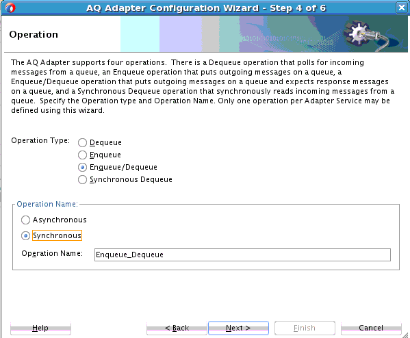

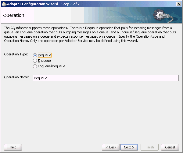

  1. AQアダプタ構成ウィザードを開き、各初期ステップに進みます。AQアダプタの「操作」ページで、「エンキュー/デキュー」を選択します。ページの「操作名」セクションは有効です。
    「同期」を選択し、指定された操作名Enqueue_Dequeueを使用するか、独自の名前に変更します。
    図7-1 「エンキュー/デキュー」と「同期」操作が選択されたAQアダプタ構成ウィザードの「操作」画面
    図7-1の説明が続きます
    「図7-1 「エンキュー/デキュー」と「同期」操作が選択されたAQアダプタ構成ウィザードの「操作」画面」の説明

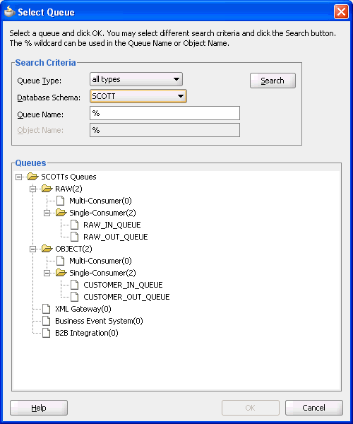

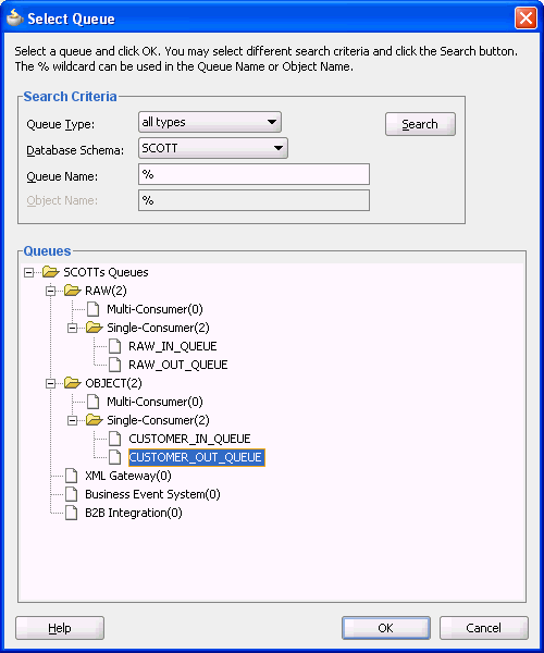

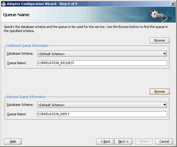

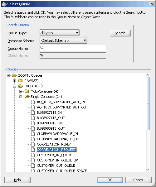

  2. 「キュー名」画面で、「アウトバウンド・キュー情報」および「インバウンド・キュー情報」を指定します。データベース・スキーマを参照して適切な「キュー名」を選択するか、デフォルト・スキーマを使用して、選択したデフォルト・スキーマで使用可能なリストから「キュー名」を選択します。

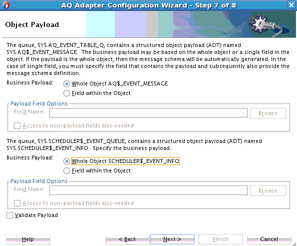

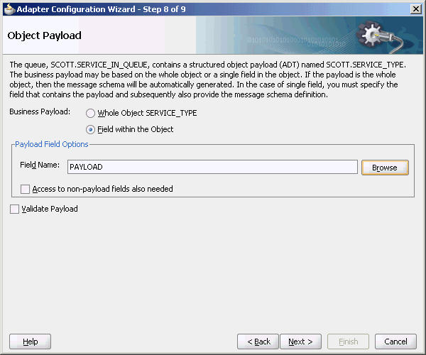

  4. AQアダプタ構成ウィザードの「オブジェクト・ペイロード」画面が表示されます。この画面では、インバウンド・キューとアウトバウンド・キューの両方のオブジェクト・ペイロードに関する情報を入力できます。
    図7-2 AQアダプタ構成ウィザードの「オブジェクト・ペイロード」画面
    図7-2の説明が続きます
    「図7-2 AQアダプタ構成ウィザードの「オブジェクト・ペイロード」画面」の説明

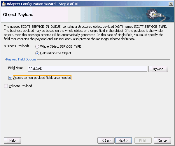

    • 上部のテキストは、構造化されたオブジェクト・ペイロードを指定します。残りのテキストは、ペイロードに関する追加情報を提供します。「ビジネス・ペイロード」の場合は、オブジェクト全体または「オブジェクト内のフィールド」です。

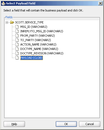

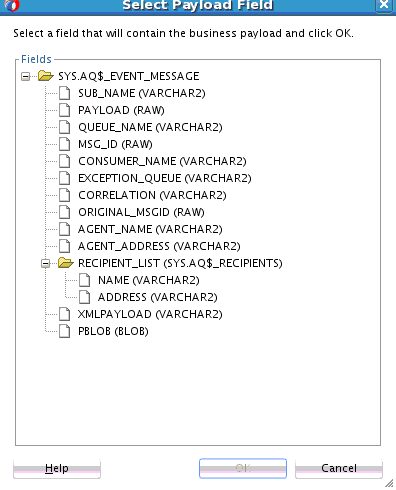

    • 「オブジェクト内のフィールド」を選択した場合は、「ペイロード・フィールド・オプション」セクションが有効になります。ここで、直接入力するか、「参照」を選択して、フィールド名を入力します。
      「参照」を選択した場合は、「ペイロード・フィールドの選択」ブラウザが開きます。ビジネス・ペイロードが含まれるフィールド(1つまたは複数)を選択し、「OK」をクリックして、「オブジェクト・ペイロード」画面でフィールド名を移入します。
      「ペイロードの検証」を選択して、デキュー操作のペイロードを検証することもできます。このオプションが選択されている場合は、他の処理を行う前に、結果のXMLペイロードがスキーマに対して検証されます。失敗した場合、メッセージは拒否されます。

      スキーマがこれらのフィールドに生成されるようにする必要もある場合は、「ペイロード以外のフィールドへのアクセスが必要」チェック・ボックスを選択します。ADTオブジェクト属性がヘッダー・プロパティとして使用できるようにする場合は、このチェック・ボックスを選択します。たとえば、ペイロードがJPGイメージであるとします。ペイロード以外のフィールドで人物の名前を指定することが必要な場合があります。これにより、追加のヘッダー・スキーマ・ファイル(object_name.xsd、object_nameはキューで使用する構造化されたペイロード・オブジェクト)が生成されます。xsd名には、スキーマによって接頭辞が追加で付けられ、スキーマscottに接続すると、その名前はSCOTT_object_name.xsdになります。「オブジェクト」ページでADTフィールドを選択した場合、またはADT全体のペイロードが選択されている場合、スキーマを指定するための「メッセージ」ページが表示されます。構造化されたオブジェクト内のADTフィールドを指定した場合、アウトバウンドADTフィールド名はインバウンドADTフィールド名と同じである必要があります。

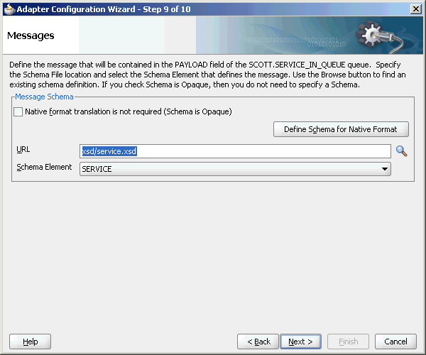

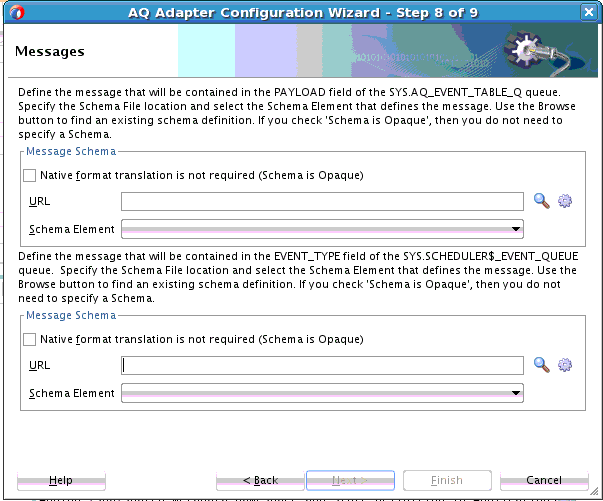

  5. AQアダプタ構成ウィザードの「メッセージ」画面が表示されます。
    • この画面で、指定した両方のキューのフィールドに含まれるメッセージを定義するように求められます。このアダプタおよび他のアダプタの他のメッセージ画面と同様、メッセージが不透明であるかどうか、ネイティブ・フォーマット変換が必要であるかどうかを示したり、スキーマおよびURLとスキーマ要素を提供してスキーマを指定することができます。
    • 「次へ」をクリックして、同期リクエスト/レスポンス相互作用パターンでのAQアダプタの構成を完了します。
    図7-4 AQアダプタ構成ウィザードの「メッセージ」画面
    図7-4の説明が続きます
    「図7-4 AQアダプタ構成ウィザードの「メッセージ」画面」の説明

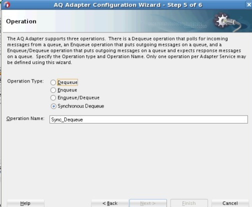

AQの「操作タイプ」ページで「同期デキュー」操作タイプを選択して、AQアダプタのアウトバウンド同期デキューを構成できます。
AQ同期デキューの構成ウィザード・フロー
次のステップに従って、AQアダプタ構成ウィザードを使用して、同期デキュー用にAQを構成します。
  1. 操作タイプとして「同期デキュー」を選択します。同期デキューに付けられる操作名はデフォルトでSync_Dequeueに設定されます。ただし、必要な場合はこの名前を上書きできます。
    図7-5 「同期デキュー」操作が選択され、「操作名」が「Sync_Dequeue Shown」のAQアダプタ構成ウィザードの「操作」画面
    図7-5の説明が続きます
    「図7-5 「同期デキュー」操作が選択され、「操作名」が「Sync_Dequeue Shown」のAQアダプタ構成ウィザードの「操作」画面」の説明

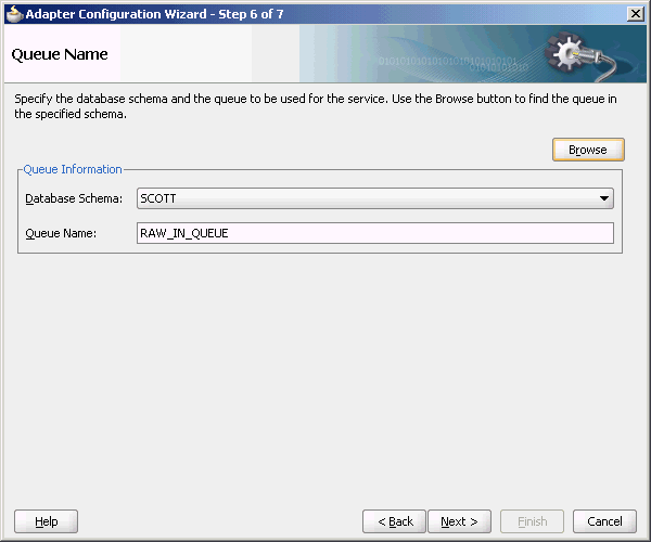

  2. 「次へ」をクリックします。AQアダプタ構成ウィザードの「キュー名」画面が表示されます。この画面で、このサービスに使用されるデータベース・スキーマとインバウンドおよびアウトバウンド・キューを指定できます。「次へ」をクリックします。
    図7-6 「データベース・スキーマ」がデフォルト設定され、「キュー名」が選択されたAQアダプタ構成ウィザードの「キュー名」画面
    図7-6の説明が続きます
    「図7-6 「データベース・スキーマ」がデフォルト設定され、「キュー名」が選択されたAQアダプタ構成ウィザードの「キュー名」画面」の説明

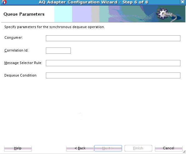

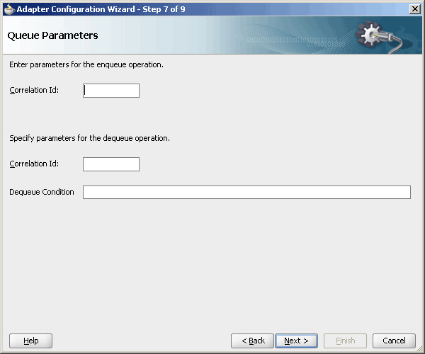

  3. 「キュー・パラメータ」画面では、デキュー操作(「コンシューマ」、「メッセージ・セレクタ・ルール」および「デキュー条件」)を指定し、「次へ」をクリックします。(この画面が表示されるのは、マルチ・コンシューマ・キューを選択した場合のみです。)シングル・コンシューマ・キューを選択した場合は、2つのフィールド(「相関ID」と「デキュー条件」)のみが含まれた画面が表示されます。その場合、構成ウィザードに「コンシューマ」と「メッセージ・セレクタ・ルール」は表示されません。
    • コンシューマ: マルチ・コンシューマ・キューのコンシューマ名を指定します。
    • 相関ID: 1文字から30文字までの長さでオプションの相関IDを入力します。
    • メッセージ・セレクタ・ルール: メッセージ・セレクタ・ルールを指定します。メッセージ・セレクタ・ルールの使用方法の詳細は、「デキューおよびエンキューの機能」を参照してください。
    • デキュー条件: 「操作」ページでデキューを選択した場合にのみ表示され、メッセージに関する条件を指定できます。デキュー条件の使用方法の詳細は、「デキューおよびエンキューの機能」を参照してください。
    図7-7 AQアダプタ構成ウィザードの「キュー・パラメータ」画面
    図7-7の説明が続きます
    「図7-7 AQアダプタ構成ウィザードの「キュー・パラメータ」画面」の説明

ペイロード・スキーマはペイロード・タイプに依存します。ADT全体の場合、スキーマはアダプタ構成ウィザードによって完全に生成されます。ペイロードとしてBLOBが選択されたADTの場合、次のように定義された不透明(Opaque)スキーマを使用する必要があります。
<element name="opaqueElement" type="base64Binary" />
その他すべての場合には、表7-1に示すように、スキーマを指定するか不透明(Opaque)スキーマを使用できます。
表7-1 ペイロード・スキーマ
ペイロード・タイプ サポートされているスキーマ
RAW

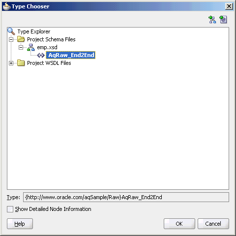

ユーザー指定のスキーマまたは不透明(Opaque)スキーマ。
ADT全体
アダプタ構成ウィザードによって生成された、キュー構造に基づくスキーマを使用する必要があります。
ペイロードとしてVARCHAR2が選択されたADT
ユーザー指定のスキーマまたは不透明(Opaque)スキーマのペイロードとしてCLOBが選択されたADT
不透明(Opaque)スキーマのペイロードとしてBLOBが選択されたADT
不透明(Opaque)スキーマ。
XMLTYPE

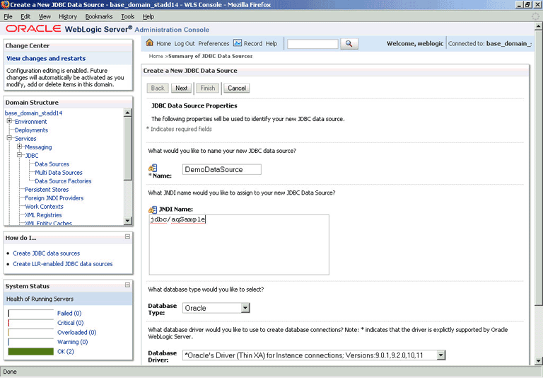

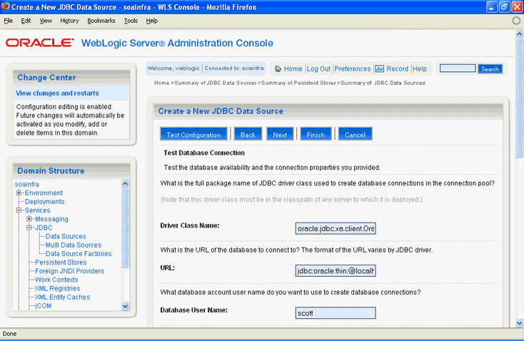

Oracle AQアダプタは、インストールの一部としてアプリケーション・サーバーにデプロイされます。これには、データソースjdbc/aqSampleを指す単一アダプタ・インスタンス・エントリeis/AQ/aqSampleが含まれています。データソースはインストールの一部として作成されないため、手動で作成する必要があります。データベースへの接続情報は、データソース定義内にあります。
インストールの時点で存在するOracle AQアダプタ・インスタンスeis/AQ/aqSampleを使用するSOAプロジェクトをデプロイする場合は、最初にデータソースjdbc/aqSampleを作成する必要があります。一方、新しいアダプタ・インスタンスを使用する場合は、新しいアダプタ・インスタンスを追加してアプリケーション・サーバーを再起動する必要があります。これは、既存のアダプタ・インスタンスjdbc/aqSampleで参照されるデータソースとは別のデータソースを指すようにする場合や、まだ存在しないアダプタ・インスタンスの名前を選択した場合などです。たとえば、JDeveloperでDBConnection1という名前の接続を作成した場合、図7-12に示すように、AQアダプタ・サービスはデフォルトでeis/AQ/DBConnection1を指します。
また、次のコード・スニペットに示すように.jca ファイルを確認することによって、サービスがどのアダプタ・インスタンスを指しているかを確認できます。
<connection-factory location="eis/AQ/aqSample" … />
前述の例では、場所は実行時のアダプタ・インスタンスのJNDI名です。
新しいAQアダプタ・インスタンスを作成するには、「アダプタ・コネクション・ファクトリの追加」の説明に従ってOracle WebLogic管理コンソールを使用するか、weblogic-ra.xmlファイルを直接編集します。weblogic-ra.xmlを編集するステップは、次のとおりです。

必須プロパティは、jndi-name、XADataSourceNameまたはDataSourceNameです。jndi-nameプロパティは、.jcaファイル内の場所属性に一致している必要があり、アダプタ・インスタンスの名前を表しています。XADataSourceNameまたはDataSourceNameプロパティは、基礎となるデータソース(接続情報が設定されている)の名前です。XADataSourceNameまたはDataSourceNameのいずれかのプロパティを指定します。使用方法は、シナリオに関与していてアダプタもグローバル・トランザクションに加える必要があるかどうか、またはローカル・トランザクション・セマンティクスが十分かどうかに応じて異なります。前者の場合にはXADataSourceNameを指定する必要があり、後者の場合にはDataSourceNameを指定する必要があります。XADataSourceNameプロパティを指定する場合は、プロパティによって参照される物理データソースでXAが有効化されていることを確認します。ただし、DataSourceNameプロパティを指定する場合は、プロパティによって参照される物理データソースでXAが有効化されている場合もされていない場合もあります。
最も一般的なミス
デプロイメントに関する最も一般的なミスとして、次の2つがあります。
  • .jcaファイル内の場所属性に一致するアダプタ・インスタンス・エントリが作成されていません(または、インスタンスが1つも作成されていません)。
  • .jcaファイル内の場所属性にデータソース名を直接設定しています。
後者の場合は、アダプタ・インスタンス名(eis/AQ/...)を指定し、このインスタンス名がデータソース・プール(jdbc/...)を指すというように間接的に指定する必要があります。一般的なミスは、このように間接的に指定せず、名前jdbc/...を場所属性に直接指定することです。

この例では、service_typeオブジェクト内の1つのフィールドであるペイロードとユーザー定義スキーマを設定して、メッセージをservice_in_queueキューにデキューするOracle AQアダプタ・サービスを作成します。

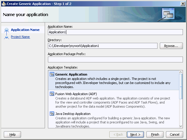

アプリケーションおよびSOAプロジェクトの作成
SOAコンポジットを含んだJDeveloperアプリケーションを作成する必要があります。アプリケーションとSOAプロジェクトを作成するステップは、次のとおりです:
  1. JDeveloperを開きます。
  2. 「アプリケーション・ナビゲータ」で、「新規アプリケーション」をクリックします。図7-8に示すように、「汎用アプリケーションの作成 - アプリケーションの名前付け」ページが表示されます。
  3. 「アプリケーション名」フィールドにアプリケーションの名前を入力します。
  4. 「アプリケーション・テンプレート」リストで、「汎用アプリケーション」を選択します。
    図7-8 「汎用アプリケーションの作成 - アプリケーションの名前付け」ページ
    図7-8の説明が続きます
    「図7-8 「汎用アプリケーションの作成 - アプリケーションの名前付け」ページ」の説明

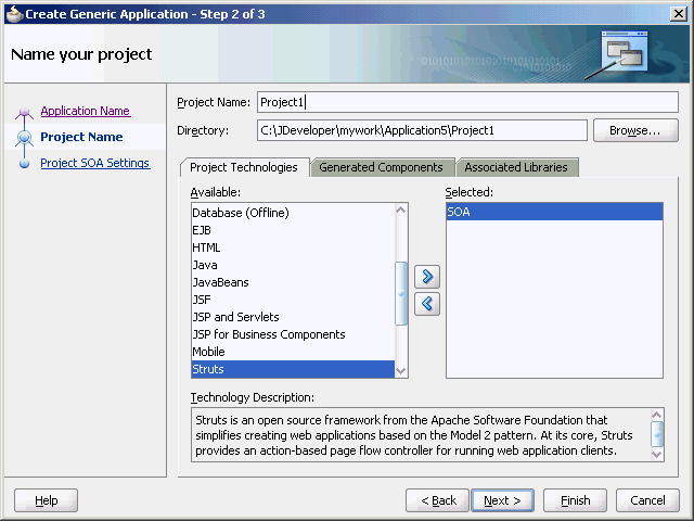

    図7-9に示すように、「汎用アプリケーションの作成 - プロジェクトの名前付け」ページが表示されます。
  6. 「プロジェクト名」フィールドにわかりやすい名前を入力します。
    たとえば、SOACompositeと入力します。
  7. 「プロジェクト・テクノロジ」タブの「選択可能」リストで「SOA」をダブルクリックし、「選択済」リストに移動します。
    図7-9 「汎用アプリケーションの作成 - 汎用プロジェクトの名前付け」ページ
    図7-9の説明が続きます
    「図7-9 「汎用アプリケーションの作成 - 汎用プロジェクトの名前付け」ページ」の説明
  8. 「次へ」をクリックします。

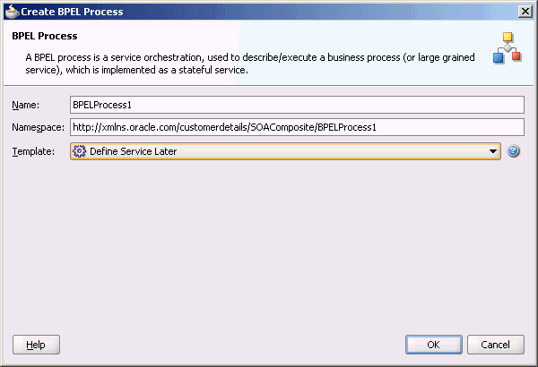

  9. 「コンポジット・テンプレート」リストから「BPELを使用するコンポジット」を選択して、「終了」をクリックします。
    新しいアプリケーションとSOAプロジェクトが作成されました。これにより、SOAコンポジットが自動的に作成されます。
    図7-11に示すように、「BPELプロセスの作成」ページが表示されます。
    図7-11 「BPELプロセスの作成」ページ
    図7-11の説明が続きます
    「図7-11 「BPELプロセスの作成」ページ」の説明
  10. 「名前」フィールドにBPELプロセスの名前を入力します。たとえば、CustomerDetailsと入力します。
  11. 「テンプレート」リストで「サービスを後で定義」を選択し、「OK」をクリックします。
    CustomerDetails BPELプロセスが作成されました。

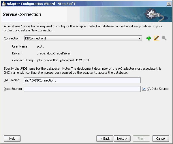

    図7-12 「アダプタ構成ウィザード - サービス接続」ページ
    図7-12の説明が続きます
    「図7-12 「アダプタ構成ウィザード - サービス接続」ページ」の説明
  3. プラス・アイコンをクリックしてデータベース接続を作成します。
    「データベース接続の作成」ページが表示されます。
    ノート:
    Oracle Applicationsを実行中のデータベースに接続する必要があります。
  4. 次の情報を入力します。
    1. 「接続の作成場所」で、「アプリケーション・リソース」を選択します。
    2. 「接続名」フィールドで、データベース接続に使用する一意の名前を指定します。
      この例では、DBConnection1と入力します。
    3. 「接続タイプ」ボックスから「Oracle (JDBC)」を選択します。
    4. 「ユーザー名」フィールドで、データベースへのアクセスが認証されているユーザー名を指定します。
      この例では、scottと入力します。
    5. 「ロール」フィールドで、必要に応じてロールを入力します。
      これは、データベースに指定されているSYSDBAなどの特定のデータベース・ロールである必要があります。このフィールドはオプションです。この例では、「ロール」フィールドは空白にしておきます。
    6. 「パスワード」フィールドで、指定されたユーザー名に関連付けるパスワードを指定します。
      この例では、tigerと入力します。
    7. 「パスワードの保存」と「パスワードのデプロイ」を順番に選択します。
    8. 「ドライバ」リストから「thin」を選択します。
    9. 「ホスト名」フィールドで、Oracleサーバーを実行するシステムを識別する値を入力します。
      TCP/IPで解決できるIPアドレスまたはホスト名(myserverなど)を使用します。デフォルト値はlocalhostです。
    10. 「JDBCポート」フィールドで、TCP/IPポートを識別する値を入力します。デフォルトは1521です。
    11. 「SID」フィールドで、Oracleデータベース・インスタンスの一意のシステム識別子(SID)の値を入力します。
      デフォルトはXEです。
    12. 「接続のテスト」をクリックし、指定した情報によりデータベースとの接続が確立されるかどうかを確認します。
      成功メッセージが表示されます。
    13. 「OK」をクリックします。
      作成した接続が「サービス名」ページの「接続」フィールドに表示されます。
      データベース接続の作成を完了すると、「JNDI名」フィールドにJava Naming and Directory Interface (JNDI)名が移入されます。JNDI名は、サービスがBPELサーバーにデプロイされるときに使用される接続のプレースホルダとなります。JNDIをプレースホルダとして使用すると、開発とその後の本番に異なるデータベースを使用できます。
      アダプタが管理モードで確実に実行されるように、JNDI名で指定した値がOracle AQアダプタのweblogic-ra.xmlファイルに存在する必要があります。デフォルトの接続インスタンスeis/AQ/aqSampleが用意されており、このフィールドのデフォルト値として使用できます。この接続インスタンスを使用するには、JNDI名jdbc/aqSampleを使用してデータソースを作成する必要もあります。

  7. 「操作」ページが表示されます。Oracle AQアダプタでは、3つの操作をサポートしています。
    • デキュー: キューから受信するメッセージをポーリングします。
    • エンキュー: 発信メッセージをキューに置きます。
    • エンキュー/デキュー: 発信メッセージをキューに置き、キュー上でレスポンス・メッセージを待機します。
    この例では、「Dequeue」を選択します。操作には、選択した操作名に基づいて名前が自動的に付けられます。ただし、「操作名」フィールドは編集できます。

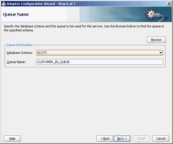

  8. 「次へ」をクリックすると、「キュー名」ページが表示されます。

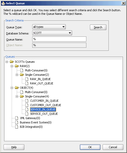

  9. 「データベース・スキーマ」リストからデータベース・スキーマを選択するか、「参照」をクリックしてスキーマを参照します。この例で、「参照」をクリックします。「キューの選択」ダイアログが表示されます。
    図7-13 「キューの選択」ダイアログ
    図7-13の説明が続きます
    「図7-13 「キューの選択」ダイアログ」の説明
  10. 必要なキューを選択して「OK」をクリックし、「次へ」をクリックします。「キュー・パラメータ」ページが表示されます。
  11. パラメータ値を入力して「次へ」をクリックします。
    • コンシューマ: AQアダプタ・キュー・パラメータ・ページの「コンシューマ」セクションを使用して、キューにサブスクライブするエージェントの名前を指定します。このフィールドは、インバウンド・マルチコンシューマ・キューの場合に表示されます。
    • 相関ID: 1文字から30文字までの長さでオプションの相関IDを入力します。これは、同じ相関IDを使用したデキュー・アクティビティによって後から取得されるメッセージの識別に使用されます。
      入力する値は、非同期通信のためにエンキューの送信元とデキューの受信先で同意されています。相関IDはAQヘッダー・プロパティにマップされます。インバウンド方向の相関IDにより、デキューするメッセージの選択が可能になります。このフィールドはオプションです。値を入力しない場合は、キューにあるすべてのメッセージが処理されます。
      アウトバウンド方向の相関IDの値を入力した場合、適切なIDを持つすべてのアウトバウンド・メッセージが入力した値に設定されます。この値はアウトバウンド・ヘッダーの相関フィールドで、メッセージごとにオーバーライドできます。
    • メッセージ・セレクタ・ルール: AQアダプタ・キュー・パラメータ・ページの「メッセージ・セレクタ・ルール」を使用して、コンシューマ名を使用するエージェントを指定します。ただし、これはデキュー操作用のマルチ・コンシューマ・キューを備えたアドバンスト・キュー・アダプタ・ウィザードを使用している場合にかぎります。このフィールドに入力した場合、コンシューマ名とルールを使用するエージェントがキューに作成されます。アダプタでは、以前に作成したエージェントのルールは変更されないため、コンシューマ名は新しいエージェント名にする必要があります。入力したロジックの検証が実行されません。このフィールドはインバウンド・マルチコンシューマ・キューの場合に表示されます。
    • デキュー条件: 「操作」ページでデキューを選択した場合にのみ表示されます。
      SQL問合せのWHERE句に似たブール式を入力します。このブール式には、メッセージ・プロパティ、ユーザー・データ・プロパティ(オブジェクト・ペイロードのみ)およびPL/SQLまたはSQL関数に関する条件を含めることができます。複数のメッセージがデキュー条件を満たす場合、デキュー順序は不定になり、キューのソート順は考慮されません。
      このフィールドは、インバウンド・シングル・コンシューマおよびマルチ・コンシューマ・キューに対して表示されます。
  12. 「次へ」をクリックします。「オブジェクト・ペイロード」ページが表示されます
    図7-14 「アダプタ構成ウィザード - オブジェクト・ペイロード」ページ
    図7-14の説明が続きます
    「図7-14 「アダプタ構成ウィザード - オブジェクト・ペイロード」ページ」の説明
    1. 「ビジネス・ペイロード」で、「オブジェクト内のフィールド」を選択します。
    2. 「ペイロード・フィールド・オプション」セクションで「参照」をクリックし、ビジネス・ペイロードが含まれるフィールドを選択します。
      図7-15 「ペイロード・フィールドの選択」ダイアログ
      図7-15の説明が続きます
      「図7-15 「ペイロード・フィールドの選択」ダイアログ」の説明
  13. フィールドを選択して「OK」をクリックします。
    この例では、「PAYLOAD (CLOB)」を選択します。
  14. 「ペイロード以外のフィールドへのアクセスも必要」を選択して「次へ」をクリックします。「メッセージ」ページが表示されます。
    「メッセージ」ページには、次のオプションが表示されます。
    • ネイティブ・フォーマット変換は不要(スキーマを不透明(Opaque)にする): スキーマを指定しない場合は、このオプションを選択します。このオプションを選択すると、「メッセージ・スキーマ」の他のフィールドがすべて無効化されます。
    • URL: スキーマ・ファイルURLのパスを入力するか、「参照」をクリックしてパスを参照できます。
    • スキーマ要素: スキーマ要素名。
  15. この例では、「スキーマ・ファイルを参照」をクリックしてスキーマ・ファイルURLを参照します。

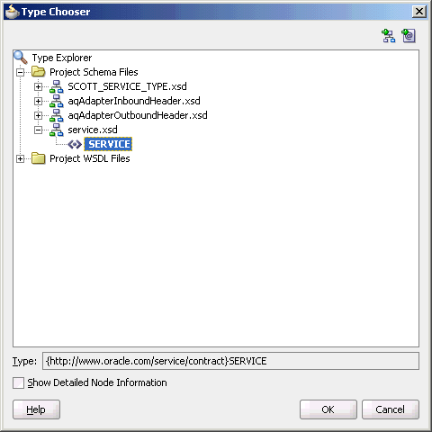

    「タイプ・チューザ」ダイアログが表示されます。
    図7-16 「タイプ・チューザ」ダイアログ
    図7-16の説明が続きます
    「図7-16 「タイプ・チューザ」ダイアログ」の説明
  16. リストからSERVICEを選択し、「OK」をクリックして「次へ」をクリックします。
    図7-17 「アダプタ構成ウィザード - メッセージ」ページ
    図7-17の説明が続きます
    「図7-17 「アダプタ構成ウィザード - メッセージ」ページ」の説明

オブジェクト内の1つのフィールドをデキューするOracle AQアダプタを作成するには、アダプタ構成ウィザードの「オブジェクト・ペイロード」ページで次のステップを実行します:
  1. 「オブジェクト内のフィールド」を選択します。
  2. 「フィールド名」フィールドの端にある「参照」をクリックします。
    「ペイロード・フィールドの選択」ダイアログが表示されます。
  3. ビジネス・ペイロードを格納するフィールドを選択して「OK」をクリックします。
    図7-18に示すように、「フィールド名」フィールドに選択したフィールドが移入された状態でアダプタ構成ウィザードの「オブジェクト・ペイロード」ページが表示されます。
    図7-18 「アダプタ構成ウィザード - オブジェクト・ペイロード」ページ
    図7-18の説明が続きます
    「図7-18 「アダプタ構成ウィザード - オブジェクト・ペイロード」ページ」の説明
生成されたJCAファイルの次のセグメントには、ペイロード・ヘッダー・フィールド以外に、1つのフィールド(この場合はPAYLOADという名前のフィールド)がデキューされることが指定されています。

  3. プラス・アイコンをクリックしてデータベース接続を作成します。「データベース接続の作成」ページが表示されます。
    ノート:
  4. 次の情報を入力します。
      この例では、scottと入力します。
      この例では、tigerと入力します。
      デフォルトはXEです。
      成功メッセージが表示されます。
    13. 「OK」をクリックします。
      作成した接続が「サービス接続」ページの「接続」フィールドに表示されます。
      また、データベース接続を作成した後、「JNDI名」フィールドに移入が行われます。

  8. 「エンキュー/デキュー」を選択します。
  9. 「次へ」をクリックします。「キュー名」ページが表示されます
    図7-19 「アダプタ構成ウィザード - キュー名」ページ
    図7-19の説明が続きます
    「図7-19 「アダプタ構成ウィザード - キュー名」ページ」の説明
  10. リクエスト・キューを参照するには、「参照」をクリックします。「キューの選択」ダイアログが表示されます
    図7-20 「キューの選択」ダイアログ
    図7-20の説明が続きます
    「図7-20 「キューの選択」ダイアログ」の説明
  11. 必要なキューを選択して「OK」をクリックします。
    この例では、「CORRELATION_REQUEST」を選択します。図7-21に示すように、「キュー名」フィールドにCORRELATION_REQUESTが移入された状態で「キュー名」ページが表示されます。
  12. ステップ12と13を繰り返して、キュー情報をエンキューします。

  13. 「次へ」をクリックします。「キュー・パラメータ」ページが表示されます
    図7-22 「アダプタ構成ウィザード - キュー・パラメータ」ページ
    図7-22の説明が続きます
    「図7-22 「アダプタ構成ウィザード - キュー・パラメータ」ページ」の説明
  14. 「次へ」をクリックします。「オブジェクト・ペイロード」ページが表示されます
    図7-23 「アダプタ構成ウィザード - オブジェクト・ペイロード」ページ
    図7-23の説明が続きます
    「図7-23 「アダプタ構成ウィザード - オブジェクト・ペイロード」ページ」の説明
  15. 「ビジネス・ペイロード」オプション、「オブジェクトCORRELATIONREQUEST_TYPE全体」および「オブジェクトCORRELATIONREPLY_TYPE全体」を選択します。

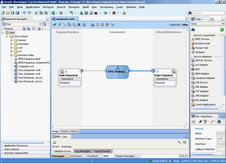

サービスとアクティビティのワイヤリング

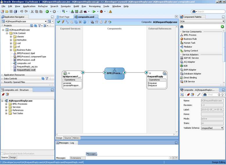

BPELプロセスおよびアウトバウンド・アダプタ参照をアセンブルまたは接続する必要があります。コンポーネントを接続するステップは、次のとおりです。

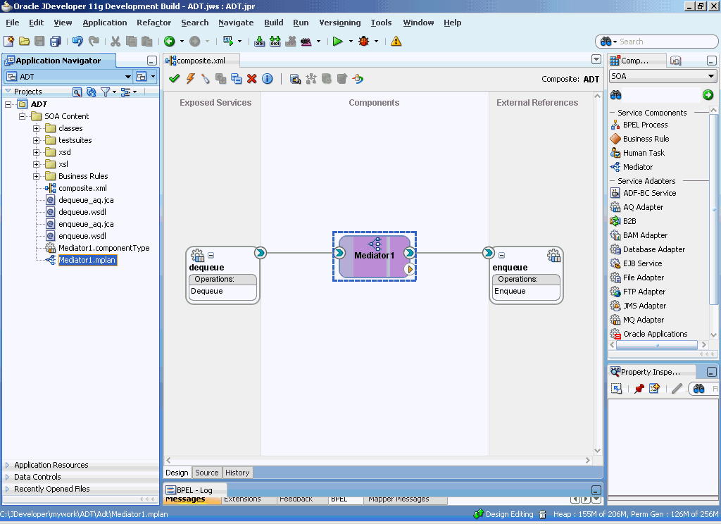

  1. 「コンポーネント」領域にあるBPELプロセス内の小さい三角形を、「外部参照」領域のRequestReply内に緑の三角形として表示されるドロップ・ゾーンにドラッグします。
    JDeveloperのcomposite.xmlが図7-24のように表示されます。
    図7-24 JDeveloper - composite.xml
    図7-24の説明が続きます
    「図7-24 JDeveloper - composite.xml」の説明

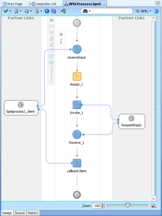

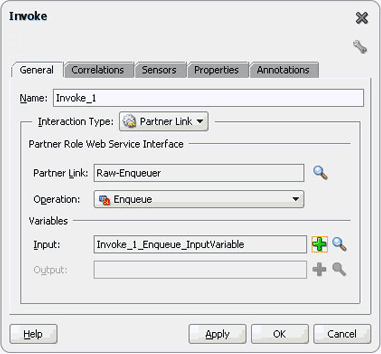

invokeアクティビティの追加

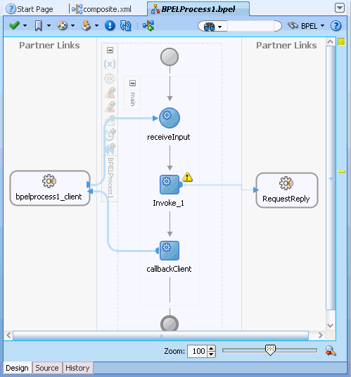

  1. 「BPELProcess1」をダブルクリックします。「BPELProcess1.bpel」ページが表示されます。
  2. 「コンポーネント」ウィンドウから設計領域にinvokeアクティビティをドラッグ・アンド・ドロップします。
  3. invokeアクティビティをダブルクリックします。「Invoke」ダイアログが表示されます。
  4. 「名前」フィールドにinvokeアクティビティの名前を入力します。

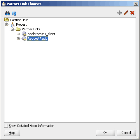

  5. 「パートナ・リンク」フィールドの端にある「パートナ・リンクの参照」をクリックします。図7-25に示すように、「パートナ・リンク・チューザ」ダイアログが表示されます。
    図7-25 「パートナ・リンク・チューザ」ダイアログ
    図7-25の説明が続きます
    「図7-25 「パートナ・リンク・チューザ」ダイアログ」の説明
  6. 「RequestReply」を選択して「OK」をクリックします。
  7. 図7-26に示すように、「Invoke」ダイアログで、「入力変数」フィールドの右にある「入力変数の自動作成」アイコンをクリックします。「変数の作成」ダイアログが表示されます。
    図7-26 「Invoke」ダイアログ
    図7-26の説明が続きます
    「図7-26 「起動」ダイアログ」の説明
  8. デフォルトの変数名を選択し、「OK」をクリックします。デフォルトの変数名が「変数」フィールドに移入されます。
  9. 「OK」をクリックします。図7-27に示すように、JDeveloperの「BPELProcess1.bpel」ページが表示されます。
    図7-27 JDeveloper - 「BPELProcess1.bpel」ページ
    図7-27の説明が続きます
    「図7-27 JDeveloper - 「BPELProcess1.bpel」ページ」の説明

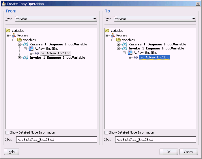

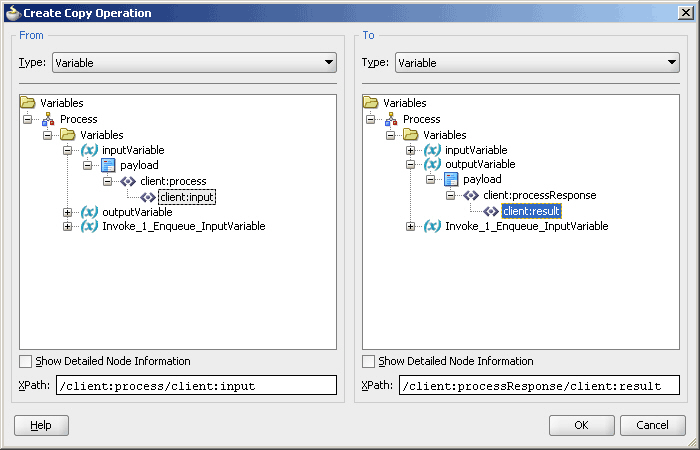

  5. 「コピー操作」を選択します。「コピー操作の作成」ダイアログが表示されます。
  6. 図7-28に示すように、inputVariableからoutputVariableへのコピー操作を作成します。
    図7-28 「コピー操作の作成」ダイアログ
    図7-28の説明が続きます
    「図7-28 「コピー操作の作成」ダイアログ」の説明
  7. 「コピー操作の作成」ダイアログで「OK」をクリックします。

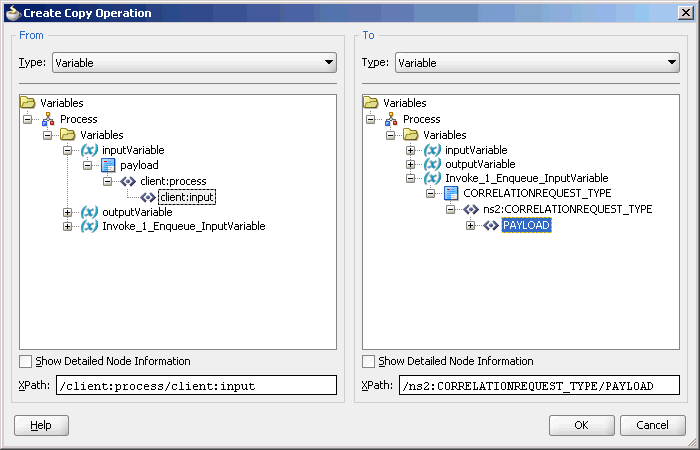

  8. 図7-29に示すように、inputVariableからInvoke_1_Enqueue_InputVariableへの別のコピー操作を作成します。
    図7-29 「コピー操作の作成」ダイアログ
    図7-29の説明が続きます
    「図7-29 「コピー操作の作成」ダイアログ」の説明
  9. 「コピー操作の作成」ダイアログで「OK」をクリックします。

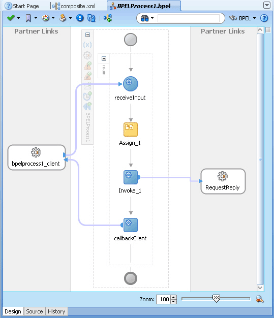

receiveアクティビティの追加
  1. 「コンポーネント」ウィンドウから設計領域にreceiveアクティビティをドラッグ・アンド・ドロップします。
  2. receiveアクティビティをダブルクリックします。「Receive」ダイアログが表示されます。
  3. 「名前」フィールドにreceiveアクティビティの名前を入力します。
  4. 「パートナ・リンク」フィールドの端にある「パートナ・リンクの参照」をクリックします。「パートナ・リンク・チューザ」ダイアログが表示されます。
  5. 「RequestReply」を選択して「OK」をクリックします。
  6. 「Receive」ダイアログで、「変数」フィールドの右にある「変数の自動作成」アイコンをクリックします。「変数の作成」ダイアログが表示されます。
  7. デフォルトの変数名を選択し、「OK」をクリックします。デフォルトの変数名が「変数」フィールドに移入されます。
  8. 「インスタンスの作成」を選択して、「OK」をクリックします。図7-31に示すように、JDeveloperの「BPELProcess1.bpel」ページが表示されます。
    図7-31 JDeveloper - BPELProcess1.bpel
    図7-31の説明が続きます
    「図7-31 JDeveloper - BPELProcess1.bpel」の説明

  <connection-factory location="eis/AQ/aqSample" UIConnectionName="aqSample" adapterRef=""/>
  <endpoint-activation portType="Dequeue_ptt" operation="Dequeue" UITransmissionPrimitive="Request-response">
    <activation-spec className="oracle.tip.adapter.aq.inbound.AQDequeueActivationSpec">
      <property name="QueueName" value="CORRELATION_REPLY"/>
    </activation-spec>
  </endpoint-activation>
  <endpoint-interaction portType="Enqueue_ptt" operation="Enqueue" UITransmissionPrimitive="Request-response">
    <interaction-spec className="oracle.tip.adapter.aq.outbound.AQEnqueueInteractionSpec">
      <property name="QueueName" value="CORRELATION_REQUEST"/>
    </interaction-spec>
  </endpoint-interaction>
</adapter-config>
デキュー中のメッセージのフィルタ処理に対する相関IDの使用
特定の相関IDのメッセージのみをデキューするアダプタを設定するには、次のステップを実行します:
アダプタにより、それと同様の相関IDでエンキューされたメッセージのみがデキューされます。

マルチ・サブスクライバ・キューからデキューすると、「キュー・パラメータ」ウィンドウが表示されます。
「コンシューマ」フィールドは、コンシューマ名またはキュー・サブスクライバ名を指定するフィールドです。デキューするメッセージのエンキュー・プロセスの「受信者」エントリと一致する必要があります。マルチ・コンシューマ・キューへのサブスクライブには、このフィールドが必要です。
  1. JDeveloperの「アプリケーション・ナビゲータ」で、「新規アプリケーション」をクリックします。
  2. 「アプリケーション名」フィールドにADTと入力して「次へ」をクリックします。
  3. 「プロジェクト名」フィールドにADTと入力します。
  4. 「プロジェクト・テクノロジ」タブの「選択可能」リストで「SOA」をダブルクリックし、「選択済」リストに移動します。
  5. 「次へ」をクリックします。
    「汎用アプリケーションの作成 - SOA設定の構成」ページが表示されます。
  6. 「コンポジット・テンプレート」リストから「メディエータを使用するコンポジット」を選択して「終了」をクリックします。

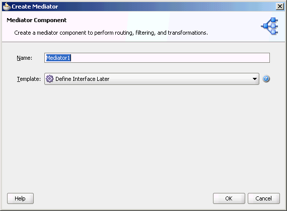

  7. 「名前」フィールドにメディエータ・コンポーネントの名前を入力します。この例では、デフォルト名のMediator1を保持します。
  8. 「テンプレート」リストで「インタフェースを後で定義」を選択し、「OK」をクリックします。
    メディエータ・コンポーネントが作成されました。

  2. 「サービス名」に入力し、「次へ」をクリックします。「サービス接続」ページが表示されます。
  3. Oracle AQアダプタを構成するにはデータベース接続が必要です。新規接続を作成するか、既存のデータベース接続を選択できます。
  4. 「新規データベース接続を作成します。」アイコンをクリックしてデータベース接続を作成します。「データベース接続の作成」ページが表示されます。
  5. 「Oracle AQアダプタ・サービスの定義」のステップ4の説明に従って、データベース接続を作成します。
  6. 「OK」をクリックして新規データベース接続の作成プロセスを完了します。「サービス接続」ページが表示され、データベース接続のサマリーが示されます。

  9. 「次へ」をクリックします。「操作」ページが表示されます。
  10. 「デキュー」を選択します。
  11. デフォルトの操作名を受け入れて「次へ」をクリックします。
    「キュー名」ページが表示されます。
  12. リストからデータベース・スキーマを選択するか、「参照」をクリックしてスキーマを参照します。この例では、「参照」をクリックします。
  13. 「キューの選択」ダイアログで、次のステップを実行します。
    1. 「キュー・タイプ」で「すべてのタイプ」を選択します。
    2. 「データベース・スキーマ」で「Scott」を選択します。
    3. 他の設定はデフォルト値のままにします。
    4. 「キュー」で「CUSTOMER_IN_QUEUE」を選択します。
    図7-33に、「キューの選択」ダイアログを示します。
    図7-33 インバウンド操作用のキューの選択
    図7-33の説明が続きます
    「図7-33 インバウンド操作用のキューの選択」の説明
  14. 「OK」をクリックします。
    すべてのフィールドに移入済の「キュー名」ダイアログが表示されます。
    図7-34 「キュー名」ページ
    図7-34の説明が続きます
    「図7-34 「キュー名」ページ」の説明
  15. 「次へ」をクリックします。「キュー・パラメータ」ページが表示されます。
  16. 「キュー・パラメータ」ページで、各フィールドを空白にしたままで「次へ」をクリックします。「オブジェクト・ペイロード」ページが表示されます。
  17. 「ビジネス・ペイロード」で、オブジェクト全体またはオブジェクト内の1つのフィールドのみのいずれかを選択します。
    この例では「オブジェクトCUSTOMER_TYPE全体」を選択します。

  7. 「キュー名」ページで、リストからデータベース・スキーマを選択するか、「参照」をクリックしてスキーマを参照します。この例では、「参照」をクリックします。
  8. 「キューの選択」ダイアログで、次のステップを実行します。
    4. 「キュー」で「CUSTOMER_OUT_QUEUE」を選択します。
    図7-35 アウトバウンド操作用のキューの選択
    図7-35の説明が続きます
    「図7-35 アウトバウンド操作用のキューの選択」の説明
  9. 「OK」をクリックします。
    すべてのフィールドに移入済の「キュー名」ページが表示されます。
  12. 「ビジネス・ペイロード」で、オブジェクト全体またはオブジェクト内の1つのフィールドのみのいずれかを選択します。この例では「オブジェクトCUSTOMER_TYPE全体」を選択します。

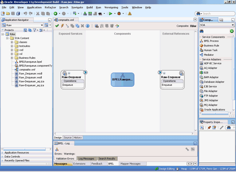

サービスとアクティビティのワイヤリング
作成した3つのコンポーネント(インバウンド・アダプタ・サービス、メディエータ・コンポーネントおよびアウトバウンド・アダプタ参照)をアセンブルまたは接続する必要があります。コンポーネントを接続するステップは、次のとおりです。
  1. 「公開されたサービス」領域にあるインバウンド・アダプタ内の小さい三角形を、「コンポーネント」領域のメディエータ・コンポーネント内に緑の三角形として表示されるドロップ・ゾーンにドラッグします。
  2. 「コンポーネント」領域にあるメディエータ・コンポーネント内の小さい三角形を、「外部参照」領域のアウトバウンド・アダプタ内に緑の三角形として表示されるドロップ・ゾーンにドラッグします。
    JDeveloperのcomposite.xmlが図7-37のように表示されます。
    図7-37 JDeveloper - composite.xml
    図7-37の説明が続きます
    「図7-37 JDeveloper: composite.xml」の説明
  3. 「ファイル」、「すべて保存」を順番にクリックします。

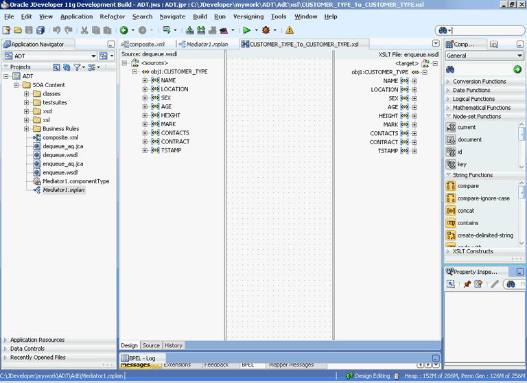

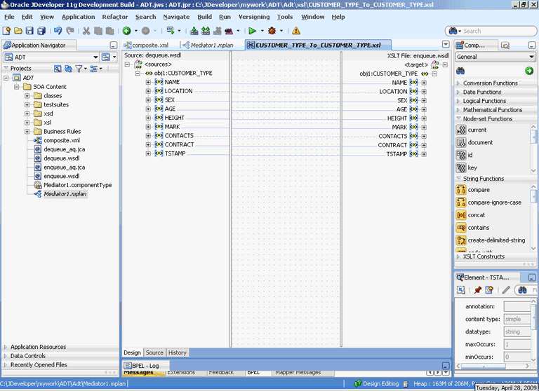

  1. 「Mediator1」をダブルクリックします。
    「Mediator1.mplan」ウィンドウが表示されます。

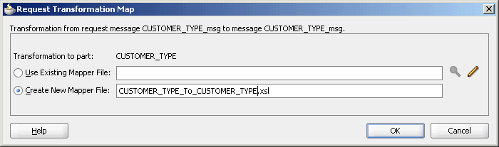

  2. 「次を使用して変換」フィールドの端に表示される「既存のマッパー・ファイルを選択するか、新規マッパー・ファイルを作成します。」アイコンをクリックします。
    図7-38に示すように、「リクエスト・トランスフォーメーション・マップ」ダイアログが表示されます。
    図7-38 「リクエスト・トランスフォーメーション・マップ」ダイアログ
    図7-38の説明が続きます
    「図7-38 「リクエスト・トランスフォーメーション・マップ」ダイアログ」の説明
  3. 「新規マッパー・ファイルの作成」を選択して「OK」をクリックします。
    図7-39に示すように、「トランスフォーメーション」ウィンドウが表示されます。
    図7-39 「トランスフォーメーション」ウィンドウ
    図7-39の説明が続きます
    「図7-39 「トランスフォーメーション」ウィンドウ」の説明

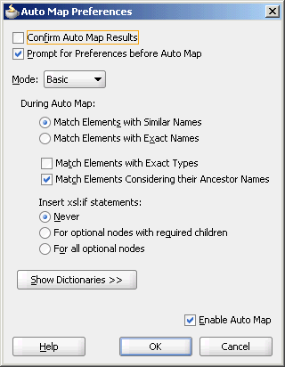

  4. マッパーの左側でソース・ルート要素を選択し、右側の宛先ルート要素へドラッグしてマップ・プリファレンスを設定します。
    図7-40に示すように、「自動マップ・プリファレンス」ダイアログが表示されます。
    図7-40 「自動マップ・プリファレンス」ダイアログ
    図7-40の説明が続きます
    「図7-40 「自動マップ・プリファレンス」ダイアログ」の説明
  5. 「OK」をクリックします。
    「アプリケーション」ウィンドウの中央ペインは、図7-41のようになります。
    図7-41 マップ・プリファレンス設定後の「アプリケーション」ウィンドウ
    図7-41の説明が続きます
    「図7-41 マップ・プリファレンス設定後の「アプリケーション」ウィンドウ」の説明
  6. マッパーの設定を保存してタブを閉じます。
  7. ルーティング・サービスの設定を保存してタブを閉じます。

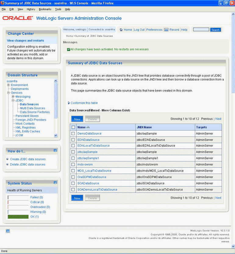

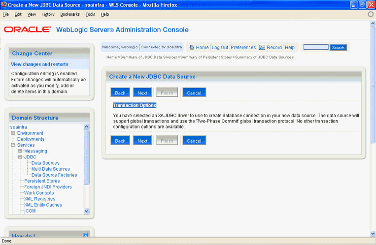

Oracle WebLogic Server管理コンソールでのデータソースの構成
  1. http://servername:portnumber/consoleにナビゲートします。
  2. 必要な資格証明を使用して、Oracle WebLogic Server管理コンソールのホーム・ページを開きます。
    図7-42に示すように、Oracle WebLogic Server管理コンソールのホーム・ページが表示されます。
    図7-42 Oracle WebLogic Server管理コンソールのホーム・ページ
    図7-42の説明が続きます
    「図7-42 Oracle WebLogic Server管理コンソールのホーム・ページ」の説明
  3. 「ドメイン構造」で、「サービス」、「JDBC」を選択し、「データ・ソース」をクリックします。
    図7-43に示すように、「JDBCデータ・ソースの概要」ページが表示されます。
    図7-43 「JDBCデータ・ソースの概要」ページ
    図7-43の説明が続きます
    「図7-43 「JDBCデータ・ソースの概要」ページ」の説明
  4. 「新規」をクリックします。「新しいJDBCデータ・ソースの作成」ページが表示されます。
  5. 図7-44に示すように、新しいJDBCデータソースの識別に使用するプロパティの値を入力します。
    図7-44 「新しいJDBCデータ・ソースの作成」ページ
    図7-44の説明が続きます
    「図7-44 「新しいJDBCデータ・ソースの作成」ページ」の説明
  6. 「次へ」をクリックします。図7-45に示すように、「新しいJDBCデータ・ソースの作成 - トランザクション・オプション」ページが表示されます。
    図7-45 「新しいJDBCデータ・ソースの作成 - トランザクション・オプション」ページ
    図7-45の説明が続きます
    「図7-45 「新しいJDBCデータ・ソースの作成 - トランザクション・オプション」ページ」の説明

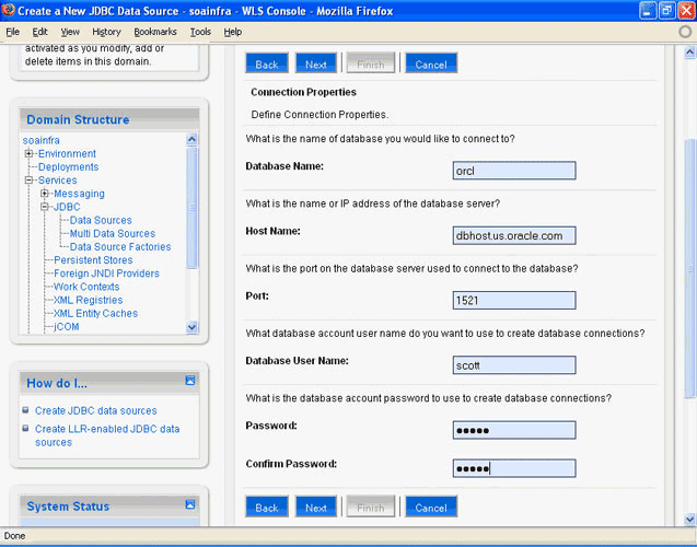

  7. 「次へ」をクリックします。図7-46に示すように、「新しいJDBCデータ・ソースの作成 - 接続プロパティ」ページが表示されます。
    図7-46 「新しいJDBCデータ・ソースの作成 - 接続プロパティ」ページ
    図7-46の説明が続きます
    「図7-46 「新しいJDBCデータ・ソースの作成 - 接続プロパティ」ページ」の説明
  8. 「接続プロパティ」ページで接続プロパティを入力します。

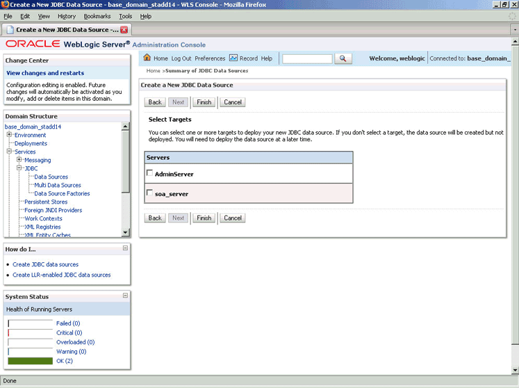

  11. 「次へ」をクリックします。図7-48に示すように、「新しいJDBCデータ・ソースの作成 - ターゲットの選択」ページが表示されます。
    図7-48 「新しいJDBCデータ・ソースの作成 - ターゲットの選択」ページ
    図7-48の説明が続きます
    「図7-48 「新しいJDBCデータ・ソースの作成 - ターゲットの選択」ページ」の説明
  12. ターゲットを選択して「終了」をクリックします。
    図7-49に示すように、「JDBCデータ・ソースの概要」ページが表示されます。このページでは、このドメイン内に作成されたJDBCデータ・ソース・オブジェクトの概要を示します。このリストには、作成したデータソースが表示されます。
    図7-49 「JDBCデータ・ソースの概要」ページ
    図7-49の説明が続きます
    「図7-49 「JDBCデータ・ソースの概要」ページ」の説明

  1. JDeveloperを開きます。
  3. 「アプリケーション名」フィールドにRawqueueと入力します。
  5. 「次へ」をクリックします。
  6. 「プロジェクト名」フィールドにわかりやすい名前を入力します。たとえば、Raw。
  8. 「次へ」をクリックします。
  10. 「名前」フィールドにBPELプロセスの名前を入力します。たとえば、BPELRawqueueと入力します。
    RawqueueアプリケーションとRawプロジェクトが設計領域に表示されます。

    「サービス名」ページが表示されます。
  3. 「サービス名」フィールドに「Raw-Dequeuer」と入力し、「次」をクリックします。
    「サービス接続」ページが表示されます。
  4. 「Oracle AQアダプタ・サービスの定義」のステップ4の説明に従って、データベース接続を作成します。

  7. 「操作」ページで、「Dequeue」を選択します。
    図7-50 「アダプタ構成ウィザード - 操作」ページ
    図7-50の説明が続きます
    「図7-50 「アダプタ構成ウィザード - 操作」ページ」の説明
  8. デフォルトの操作名を受け入れて「次へ」をクリックします。
    「キュー名」ページが表示されます。

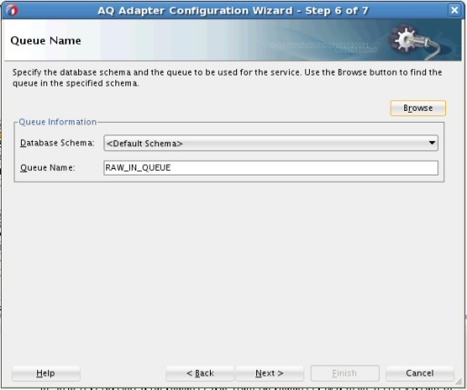

  9. 「キュー名」ページで、「データベース・スキーマ」としてSCOTTを選択し、「キュー名」としてRAW_IN_QUEUEを選択します。
    図7-51 「アダプタ構成ウィザード - キュー名」ページ
    図7-51の説明が続きます
    「図7-51 「アダプタ構成ウィザード - キュー名」ページ」の説明
  10. 「次へ」をクリックします。
  11. 相関IDとデキュー条件を入力し、「次」をクリックします。

  12. 「URL」フィールドの端にある「参照」をクリックします。
  13. 「プロジェクト・スキーマ・ファイル」、「emp.xsd」、「AQRaw_End2End」の順に選択します。
    図7-52 「タイプ・チューザ」ダイアログ
    図7-52の説明が続きます
    「図7-52 「タイプ・チューザ」ダイアログ」の説明
  14. 「OK」をクリックします。
    「メッセージ」ダイアログの「URL」フィールドにemp.xsdスキーマ・ファイルが表示されます。

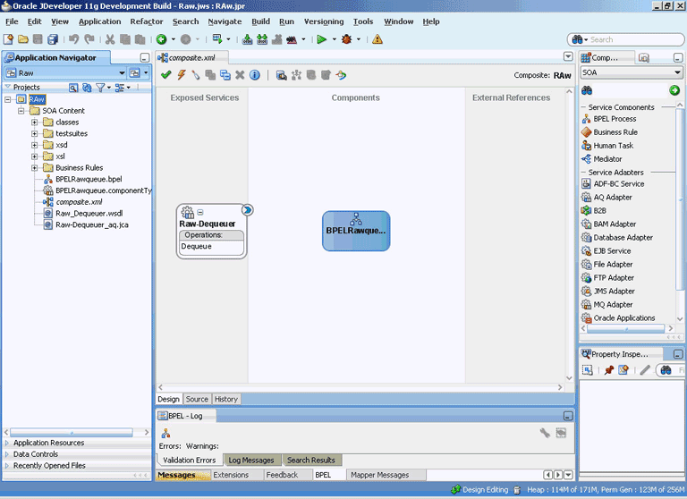

  16. 「終了」をクリックします。Oracle AQアダプタ・サービスの構成が完了し、composite.xmlページが表示されます。
    図7-54 JDeveloperウィンドウ: 「composite.xml」ページ
    図7-54の説明が続きます
    「図7-54 JDeveloperウィンドウ: 「composite.xml」ページ」の説明

    「キュー名」ページが表示されます。
  6. データベース・スキーマとしてSCOTTを選択し、キュー名としてRAW_OUT_QUEUEを選択します。
    図7-55 「アダプタ構成ウィザード - キュー名」ページ
    図7-55の説明が続きます
    「図7-55 「アダプタ構成ウィザード - キュー名」ページ」の説明
  7. 「次へ」をクリックします。

  9. 「URL」フィールドの端にある「スキーマ・ファイルを参照」をクリックします。
  10. 図7-52に示すように、「プロジェクトのスキーマ・ファイル」、「emp.xsd」および「AQRaw_End2End」を順番に選択します。
  11. 「次へ」をクリックします。
    図7-53に示すように、「メッセージ」ダイアログの「URL」フィールドにemp.xsdスキーマ・ファイルが表示されます。

サービスとアクティビティのワイヤリング
作成した3つのコンポーネント(インバウンド・アダプタ・サービス、BPELプロセスおよびアウトバウンド・アダプタ参照)をアセンブルまたは接続する必要があります。コンポーネントを接続するステップは、次のとおりです。
  1. 「公開されたサービス」領域にあるRaw-Dequeuer内の小さい三角形を、「コンポーネント」領域のBPELプロセス内に緑の三角形として表示されるドロップ・ゾーンにドラッグします。
  2. 「コンポーネント」領域にあるBPELプロセス内の小さい三角形を、「外部参照」領域のRaw-Enqueuer内に緑の三角形として表示されるドロップ・ゾーンにドラッグします。
    同様に、「コンポーネント」領域にあるBPELプロセス内の小さい三角形を、「外部参照」領域のOutboundService内のドロップ・ゾーンにドラッグします。
    JDeveloperのcomposite.xmlファイルが図7-57のように表示されます。
    図7-57 JDeveloper- composite.xml
    図7-57の説明が続きます
    「図7-57 JDeveloper- composite.xml」の説明

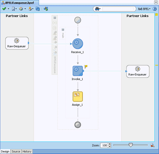

  4. 「BPELRawqueue」をダブルクリックします。
    「BPELRawqueue.bpel」ページが表示されます。

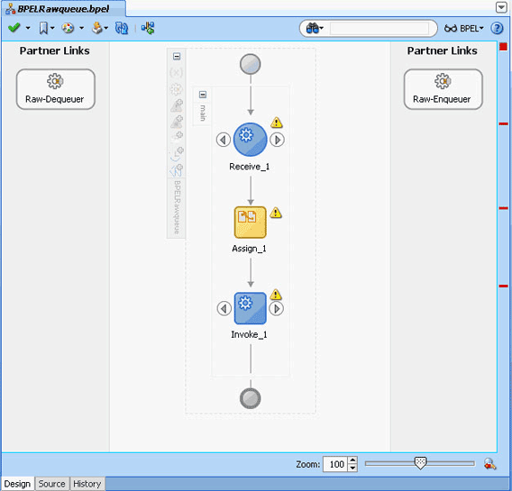

  5. 「コンポーネント」ウィンドウから、receive、assignおよびinvokeアクティビティを「コンポーネント」領域にこの順序でドラッグ・アンド・ドロップします。
    図7-58に示すように、JDeveloperの「BPELRawqueue.bpel」ページが表示されます。
    図7-58 「BPELRawqueue.bpel」ページ
    図7-58の説明が続きます
    「図7-58 「BPELRawqueue.bpel」ページ」の説明

  7. 「パートナ・リンク」フィールドの端にある「パートナ・リンクの参照」をクリックします。
  8. 「Raw-Dequeuer」を選択して「OK」をクリックします。
    「パートナ・リンク」フィールドに値Raw-Dequeuerが移入された状態で「Receive」ダイアログが表示されます。

  12. invokeアクティビティをダブルクリックします。
  13. 「パートナ・リンク」フィールドの端にある「パートナ・リンクの参照」をクリックします。
  14. 「Raw-Enqueuer」を選択して「OK」をクリックします。
    「パートナ・リンク」フィールドに値Raw-Enqueuerが移入された状態で「Invoke」ダイアログが表示されます。
  15. 「入力変数」フィールドの端に表示される「入力変数の自動作成」アイコンをクリックします。
  16. デフォルト値を受け入れて「OK」をクリックします。
    図7-60に示すように、「Invoke」ダイアログが表示されます。
    図7-60 「Invoke」ダイアログ
    図7-60の説明が続きます
    「図7-60 「起動」ダイアログ」の説明

  18. assignアクティビティをダブルクリックします。
    「Assign」ダイアログが表示されます。
  19. 「+」アイコンをクリックして「コピー操作」を選択します。
  20. 図7-61に示すように、変数を選択して「OK」をクリックします。
    図7-61 「コピー操作の作成」ダイアログ
    図7-61の説明が続きます
    「図7-61 「コピー操作の作成」ダイアログ」の説明
  21. 「Assign」ダイアログで「OK」をクリックします。
    図7-62に示すように、JDeveloperの「BPELRawqueue.bpel」ページが表示されます。
    図7-62 「BPELRawqueue.bpel」ページ
    図7-62の説明が続きます
    「図7-62 「BPELRawqueue.bpel」ページ」の説明
  3. ホーム・ページの「ドメイン構造」で、「サービス」、「JDBC」を選択し、「データ・ソース」をクリックします。
  5. 新しいJDBCデータ・ソースを識別するのに使用するプロパティ値を入力します。
  6. 「次へ」をクリックします。「新しいJDBCデータ・ソースの作成 - トランザクション・オプション」ページが表示されます。
  7. 「次へ」をクリックします。「新しいJDBCデータ・ソースの作成 - 接続プロパティ」ページが表示されます。
  9. 「次へ」をクリックします。「新しいJDBCデータ・ソースの作成 - データベース接続のテスト」ページが表示されます。
  10. 「構成のテスト」をクリックし、データベースの可用性および指定した接続プロパティをテストします。「新しいJDBCデータ・ソースの作成 - データベース接続のテスト」ページの上部に接続テストに成功したことを示すメッセージが表示されます。
  11. 「次へ」をクリックします。「新しいJDBCデータ・ソースの作成 - ターゲットの選択」ページが表示されます。
