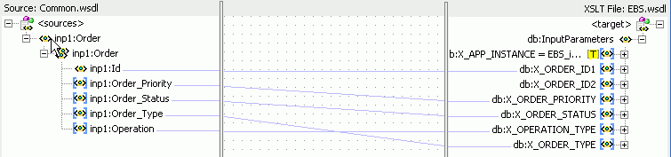

  9. 「inp1:Order」ソース要素を「db:InputParameters」ターゲット要素にドラッグ・アンド・ドロップします。
    「自動マップ・プリファレンス」ダイアログが表示されます。
  10. 右側の「db:X_APP_INSTANCE」ノードの値をEBS_i75に設定します。
    「OK」をクリックします。
    図44-59に示すように、トランスフォーメーションが作成されます。
    図44-59 COMMON_TO_EBS_INSERT.xslトランスフォーメーション
    図44-59の説明が続きます
    「図44-59 COMMON_TO_EBS_INSERT.xslトランスフォーメーション」の説明
