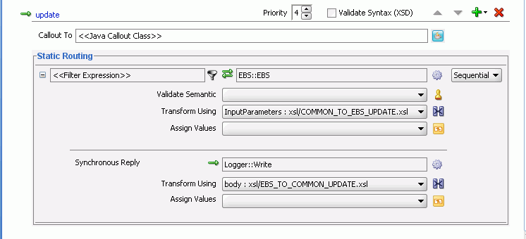

    図44-62に示すように、「update」操作セクションが表示されます。
    図44-62 EBSターゲット・サービスで行う更新操作
    図44-62の説明が続きます
    「図44-62 EBSターゲット・サービスで行う更新操作」の説明
  32. 「ファイル」メニューで、「すべて保存」を選択します。
