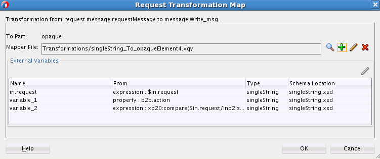

                     「トランスフォーメーション・マップの作成」ダイアログで、「OK」をクリックします。「リクエスト・トランスフォーメーション・マップ」ダイアログが表示され、定義された外部変数と「マッパー・ファイル」名で移入されます。 図20-31に、「リクエスト・トランスフォーメーション・マップ」ダイアログを示します。
                     「リクエスト・トランスフォーメーション・マップ」ダイアログで、「OK」をクリックします。トランスフォーメーション・アクション詳細がメディエータのmplanファイルに追加されます。
