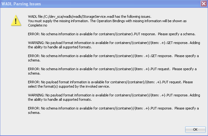

    Oracle SOA SuiteまたはOracle Service Bus以外のRESTサービス(Jerseyサービスなど)。
    「WADL解析問題」ダイアログに、追加の構成が必要と表示されます。
    1. 「WADL解析問題」ダイアログで、推奨修正処理のリストを確認し、「OK」をクリックします。後の参照用に、同じ情報がOracle JDeveloperの「ログ」ウィンドウに書き込まれます。
      Oracle SOA SuiteまたはOracle Service Bus以外のサービスのWADLファイルには、通常、必要な情報がすべて含まれていません。構成を手動で完了する必要があります。多くの場合に、使用するWADLファイルではREST参照をWSDL操作にバインドするために必要なスキーマが提供されません。通常、このスキーマは、RESTサービス・プロバイダによって提供されるサンプル・ペイロードを使用してネイティブ・フォーマット・ビルダー・ウィザードで生成できます。
      「リソース」ページが表示されます。
      さらに構成が必要なRESTバインディングについては、「操作バインディング」セクションの「完了」列に「いいえ」の値が表示されます。値が「いいえ」の各「完了」列のツールチップには、欠落している内容が示されているので、修正処理を実行できます。少なくとも1つの操作の「完了」列に「いいえ」の値があるかぎり、「OK」ボタンは無効になります。
      ノート:
      Oracle JDeveloperの「ログ」ウィンドウにも、すべてのエラーおよび警告がより詳しく表示されます。たとえば、「ログ」ウィンドウには次のようなエントリが含まれています。
      ERROR at [resource path: containers/{container}, method name: PUT,
      request/response: response, representation mediaType:
      application/xml ] - No schema information is available for
      containers/{container}.PUT response.  Please specify a schema.
    2. ツールチップに表示される修正処理を実行します。構成が正常に完了すると、「操作バインディング」セクションの「完了」列のすべての操作に「はい」の値が表示されます。
