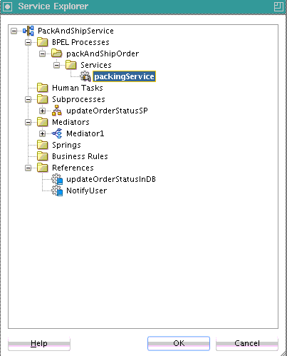

    「サービス・エクスプローラ」ダイアログが表示されます。
  5. ナビゲータを開いて、サービス・コンポーネントのWSDL (この例ではBPELプロセス)を選択し、「OK」をクリックします。この操作で、WSDL操作をリソース・パスおよびHTTP動詞にマッピングできます。
    図37-1 REST操作をリソース・パスおよびHTTP動詞にマッピングするために選択されたWSDL

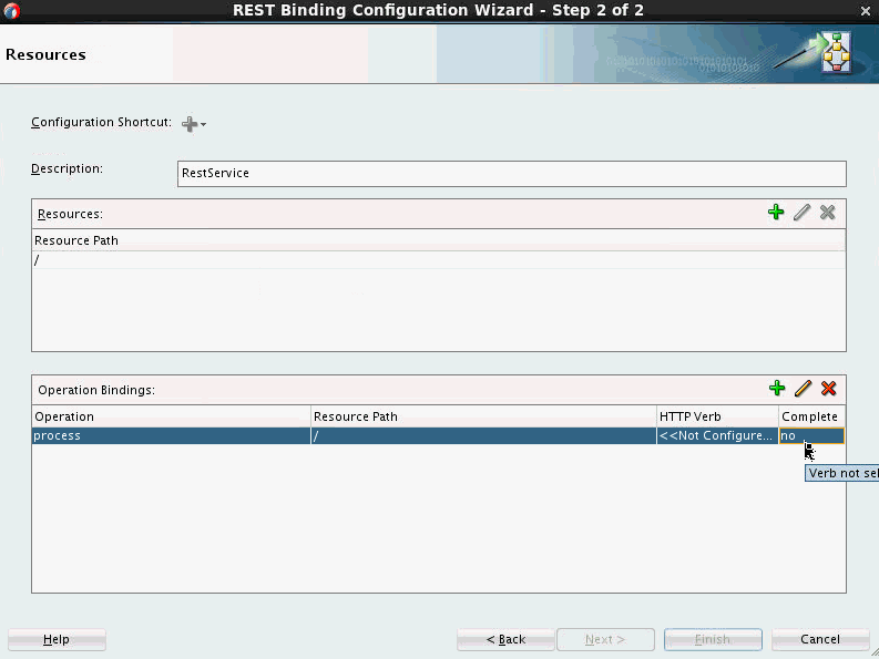

    RESTバインディング構成ウィザードの「リソース」ページが更新され、図37-2に示すように表示されます。
    選択したWSDLが読み取られ、WSDL操作が、「操作バインディング」セクションのリソース・パスおよびHTTP動詞にマッピングされます。「リソース・パス」および「HTTP動詞」セクションには、構成マッピングを追加する必要があることに注意してください。これは、「完了」列の「いいえ」の値でも示されます。
    図37-2 RESTバインディング構成ウィザードの「リソース」ページ
    図37-2の説明が続きます
    「図37-2 RESTバインディング構成ウィザードの「リソース」ページ」の説明
    今度は、各操作のリソース・パスおよびHTTP動詞を構成する必要があります。この例では、操作は1回のみです。WSDLによっては、「操作」列に複数の操作が表示される可能性があります。

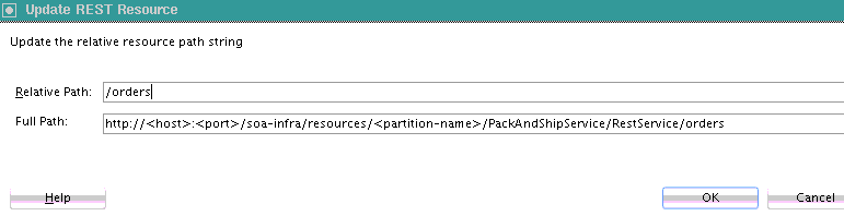

  6. 「リソース」セクションの「リソース・パス」表で、「/」のデフォルト・パス・エントリをダブルクリックします。操作バインディングを開始する前にリソース・パスを定義することもできます。この場合、選択されているリソースが新しいバインディングに使用されます。
    「RESTリソースの更新」が起動します。
  7. 「相対パス」フィールドで、リソース・パス(この例では/orders)を入力し、「OK」をクリックします。
    図37-3 「RESTリソースの更新」ダイアログ
    図37-3の説明が続きます
    「図37-3 「RESTリソースの更新」ダイアログ」の説明
    古いリソース・パスを持つ操作マッピングが、「リソース」セクションおよび「操作バインディング」セクション(この例では、/orders)の新しいリソース・パスで更新されます。既存のコンポーネントを更新する場合は、通常はすべての操作が更新されます。
