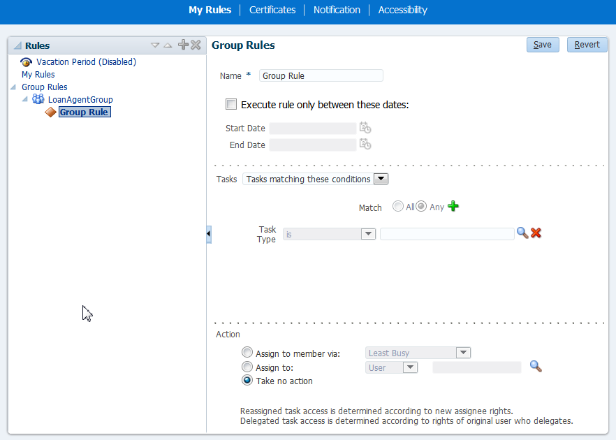

  5. 図32-38のように、「グループ・ルール」ノードの下のグループ名を選択し、「新規ルールの追加」をクリックします。
    図32-38 グループ・ルールの作成
    図32-38の説明が続きます
    「図32-38 グループ・ルールの作成」の説明
  6. グループ・ルールの情報を入力して、「保存」をクリックします。
    • ルールの名前を指定します。
    • このルールの適用対象となるタスク・タイプを参照します。
    • ルールの実行日を指定します。
    • 「タスク」領域で、ルール条件を追加します。
    • 図32-38に示すように、「アクション」領域で、実行する(または実行しない)アクションを「メンバーへの割当ての経由先」、「割当て先」、「アクションを実行しない」から選択します。
    新しいルールが「グループ・ルール」ノードの下に表示されます。
