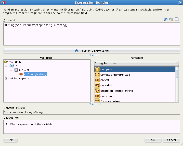

  3. 表示される「翻訳の追加」ダイアログで、「入力」フィールドの右側にあるアイコンをクリックします。「式ビルダー」ダイアログが表示されます。
  4. 入力文字列を「変数」ツリーでダブルクリックします。string()関数で「式」フィールドに表示される入力文字列をラップ(キャスト)します。図20-20に、完了した入力文字列がある「式ビルダー」ダイアログを示します。「OK」をクリックします。
    図20-20 「式ビルダー」で完了した入力文字列
