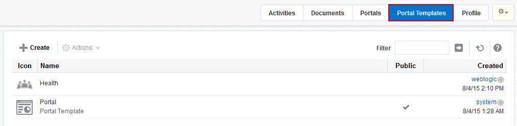

3.2 使用可能なポータル・テンプレートの表示
使用可能なポータル・テンプレートのリストを表示するには、「ホーム・ポータル」の「ポータル・テンプレート」タブをクリックします。
ホーム・ポータルで「ポータル・テンプレート」タブが表示されていない場合は、「ページのパーソナライズ」ページを開き、「ポータル・テンプレート」ページの「ページを表示」チェック・ボックスを選択します。
ヒント:
「ページのパーソナライズ」ページへのアクセス方法は、使用するページ・テンプレートによって異なります。たとえば、「アクション」 「アクション」アイコンメニューを使用してアクセスできる場合があります。
図3-1 ホーム・ポータル内の「ポータル・テンプレート」ページ
図3-1の説明が続きます
「図3-1 ホーム・ポータル内の「ポータル・テンプレート」ページ」の説明
