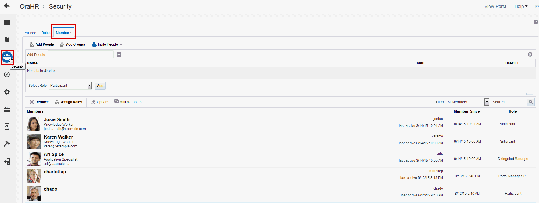

  1. ポータル管理(「ポータル管理へのアクセス」を参照)で、左側のナビゲーション・ペインの「セキュリティ」をクリックして、「メンバー」サブタブをクリックします(図29-1)。

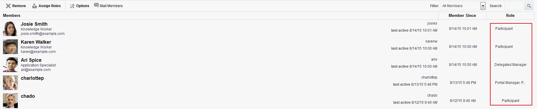

  2. 「メンバー」領域で、現在のメンバーのリストと各メンバーが現在割り当てられているロールを確認します。
  3. 「フィルタ」ドロップダウン。リストを使用して、「すべてのメンバー」を選択して完全なリストを表示するか、ロール名を選択して特定のロールのメンバーのリストを表示します。

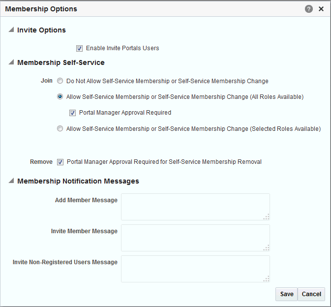

  2. 「オプション」をクリックして、「メンバーシップ・オプション」ダイアログを開きます。

  3. 「招待オプション」で、「ポータル・ユーザーの招待の有効化」を選択すると、ポータル・マネージャ(または「メンバーシップの管理」権限を持つメンバー)は、ポータルに参加するように他のWebCenter Portalユーザーを招待できます。このオプションの選択を解除すると、ポータルへの参加の招待は許可されません。

  4. 「メンバーシップ・セルフサービス」で次の手順を実行します。
    • 非メンバーがセルフサービスによってポータルに参加したり、現在のメンバーシップへの変更をリクエストできないようにするには、「セルフサービス・メンバーシップまたはセルフサービス・メンバーシップ変更を許可しない」を選択します。
    • 非メンバーがポータルに参加したり、メンバーが現在のメンバーシップへの変更をリクエストできるようにするには、「セルフサービス・メンバーシップまたはセルフサービス・メンバーシップ変更を許可する(すべてのロールを使用可能)」を選択します。

      ポータル・マネージャがリクエストの付与前に承認する必要がある場合は、「ポータル・マネージャの承認が必要」を選択します。

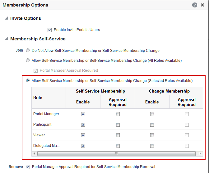

    • ユーザーが「メンバーシップのリクエスト」ページおよび「メンバーシップの変更」ページで参照できるロールを指定するには、「セルフサービス・メンバーシップまたはセルフサービス・メンバーシップ変更を許可する(選択されたロールを使用可能)」を選択して、使用可能なすべてのロールを示す表を表示します。
      図29-3 セルフサービス・メンバーシップで使用可能なロールの選択
      図29-3の説明が続きます
      「図29-3 セルフサービス・メンバーシップで使用可能なロールの選択」の説明
      • 「メンバーシップのリクエスト」ページおよび「メンバーシップの変更」ページにロールを表示するには、「有効化」を選択します。ロールを非表示にするには、対応する「有効化」の選択を解除します。
      • リクエストが付与される前にポータル・マネージャの承認が必要であることを指定するには、「承認が必要」を選択します。承認または却下するためのリクエストがポータル・マネージャのワークリストに送信されます(Oracle BPM Worklistに対するSOA接続が構成されている場合)(ポータルに複数のマネージャがいる場合は、すべてのマネージャがリクエストを受け取りますが、1人のマネージャのみがリクエストを処理する必要があります)。ポータル・マネージャの承認なしで変更を許可するには、「承認が必要」の選択を解除します。

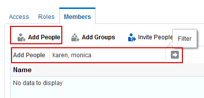

  3. 次のいずれかを選択します。
    • ユーザーの追加: ポータルのメンバーとして1人以上の個別のユーザーを追加します。
    • グループの追加: アイデンティティ・ストア内の指定されたユーザー・グループに属している複数のユーザーを追加します。グループに対する後続の変更や更新は、ポータルに自動的に反映されます。
  4. ユーザーまたはグループの正確な名前がわかっている場合は、入力フィールドに名前を入力し、複数の名前はカンマで区切ります(図29-8)。
    名前が正確にわからない場合は、アイデンティティ・ストアを検索できます。「アイデンティティ・ストアでのユーザーまたはグループの検索」を参照してください。
    図29-8 新しいメンバーの追加
    図29-8の説明が続きます
    「図29-8 新しいメンバーの追加」の説明
  5. リストから1つ以上のユーザー名を選択します。
  6. 「ロールの選択」リストから、選択したメンバーまたはグループのロールを選択します。
    必要なロールがリストにない場合、要件を満たす新しいロールを作成します(「ポータルのカスタム・ロールの定義」を参照)。
    ノート:
    必要に応じて、メンバーまたはグループに複数のロールを割り当てることができます。「メンバー・ロール割当ての割当てまたは変更」を参照してください。
  7. 「追加」をクリックします。
選択したすべてのユーザーとグループが「メンバー」セクションに表示されます。

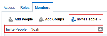

  3. 「人の招待」をクリックし、「登録済ユーザーの招待」を選択して、ポータルのメンバーにする個別のユーザーを招待します。
    ヒント:
    「人の招待」は、WebCenter Portalワークフローが構成され、さらにポータル・マネージャが「メンバーシップ・オプション」ダイアログで「ポータル・ユーザーの招待の有効化」を選択した場合に使用できます(「ポータルのセルフサービス・メンバーシップの管理」を参照)。
  4. ユーザーの正確な名前がわかっている場合は、表示されたボックスに名前を入力し、複数の名前はカンマで区切ります(図29-10)。

  1. ポータル管理(「ポータル管理へのアクセス」を参照)で、左側のナビゲーション・ペインの「セキュリティ」をクリックして、「メンバー」サブタブをクリックします(図29-11)。
    ヒント:
    「指定されたポータルのページに対するプリティURL」に記載されているダイレクトURLを使用してこのページに移動することもできます。
    図29-11 ポータル管理: 「メンバー」ページ
    図29-11の説明が続きます
    「図29-11 ポータル管理: 「メンバー」ページ」の説明
  2. 「メンバー」ページで、「オプション」をクリックして、WebCenter Portalユーザーとしてまだ登録されていないユーザーに送信された挨拶メッセージを編集し(「新しいメンバーへのメッセージの作成」を参照)、「保存」をクリックして「メンバーシップ・オプション」ダイアログを閉じます。
  3. 「人の招待」をクリックして、「未登録ユーザーの招待」を選択します。
    ノート:
    「人の招待」は、WebCenter Portalワークフローが構成され、さらにポータル・マネージャが「メンバーシップ・オプション」ダイアログで「ポータル・ユーザーの招待の有効化」を選択した場合に使用できます(「ポータルのセルフサービス・メンバーシップの管理」を参照)。「未登録ユーザーの招待」は、『Oracle WebCenter Portalの管理』の自己登録の有効化に関する項で説明するように、システム管理者がアプリケーション・レベルで「招待を介した自己登録の許可」と「パブリック・ユーザーに自己登録を許可」を有効にした場合にのみ使用できます。
  4. 「電子メール・アドレス」に、1人以上の見込みメンバーのメール・アドレスをカンマ区切りで入力します。
  5. 見込みメンバーの「ロール」を選択します。必要なロールがリストにない場合、要件を満たすロールを作成します(「ポータルのカスタム・ロールの定義」を参照)。
  6. 「招待」をクリックします。

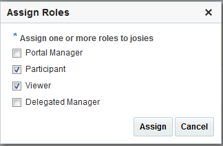

  2. 「メンバー」ページで、1人以上のメンバーを選択し([Ctrl]キーを押しながらクリックして複数のメンバーを選択)、「ロールの割当て」をクリックします。
    「ロールの割当て」ダイアログが開き、ポータルで使用可能な現在のロールが表示されます。
  3. 「ロールの割当て」ダイアログ(図29-13)で、割り当てる1つ以上のロールを選択するか、または現在のロール割当てをクリックして選択を解除します。
    図29-13 「ロールの割当て」ダイアログ
    図29-13の説明が続きます
    「図29-13 「ロールの割当て」ダイアログ」の説明
  4. 「OK」をクリックします。
    メンバー名の横にある「ロール」列には、そのメンバーが割り当てられているロールが表示されます(図29-14)。
    図29-14 ロールの割当て
    図29-14の説明が続きます
    「図29-14 ロールの割当て」の説明
