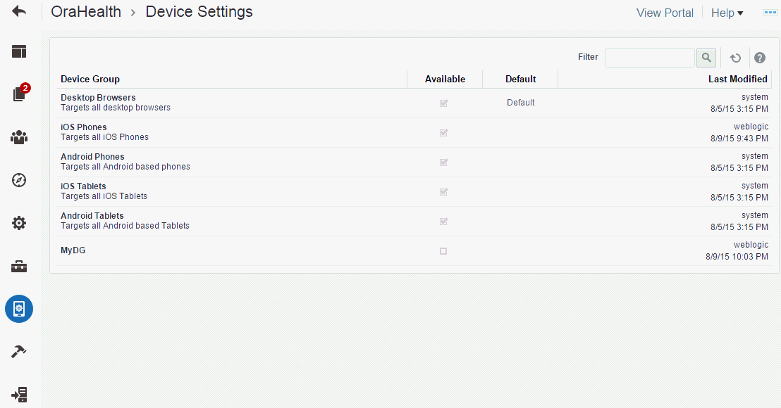

「ツールとサービス」アイコン ツールとサービス
ドキュメント、イベント、リストなど、ポータルで動作するツールとサービスを有効および無効にします。「ポータルでのツールとサービスの管理」を参照してください。

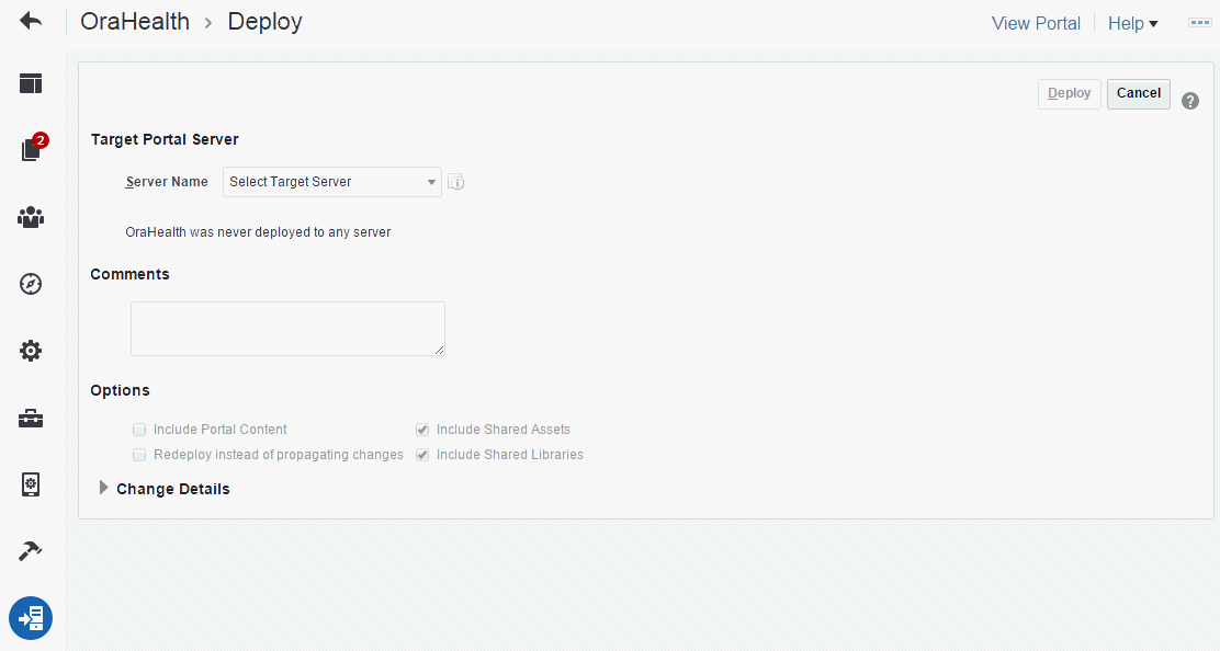

「デプロイ」アイコン デプロイ
このページを使用して、ポータルをターゲット・サーバーにデプロイ、再デプロイおよび伝播します。Portal Server - Deploy権限が付与されたロールを持っている場合のみ、このアイコンが表示されることに注意してください。「ポータルのデプロイおよび伝播」を参照してください。

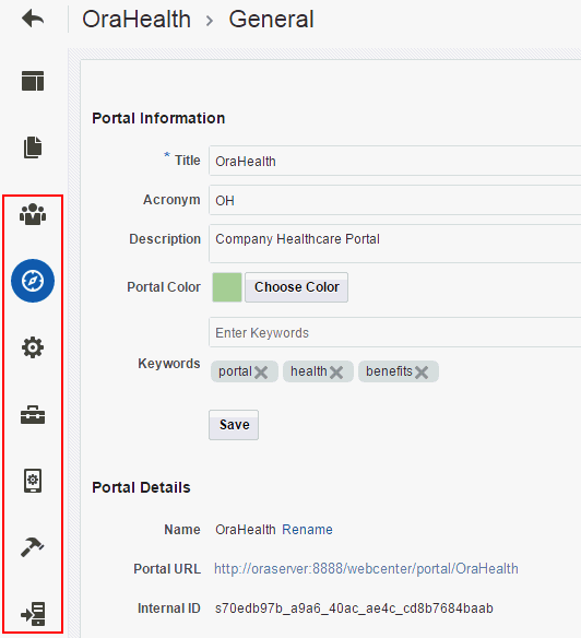

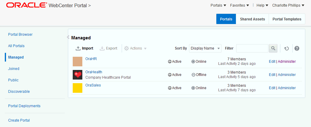

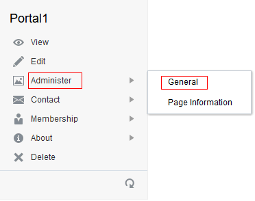

  • ポータル・エディタから。ポータル・エディタでは、左側のナビゲーション・ペインにあるポータル管理アイコンをすぐに使用できます。左側のペインのアイコンをクリックし、そのアイコンに関連付けられている管理設定にアクセスします。

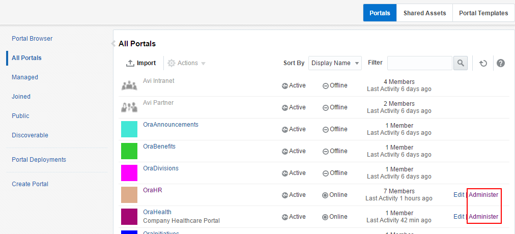

  • WebCenter Portal管理の「ポータル」ページから。「ポータル」メニューから「管理」を選択し、「ポータル」タブをクリックします。管理するポータルを見つけて、ポータルの「管理」リンクをクリックします。このリンクは、ポータル・マネージャか、ポータルのManage Security and ConfigurationまたはManage Configurationのいずれかの権限を持つメンバーにのみ表示されます。
    図6-4 ポータル管理へのアクセス
    図6-4の説明が続きます
    「図6-4 ポータル管理へのアクセス」の説明
  • ポータル・ビューアから。ポータルを表示するときは、「管理」、「すべての設定」の順に選択します。このメニュー・アイテムは、ポータル・マネージャか、ポータルのManage Security and ConfigurationまたはManage Configurationのいずれかの権限を持つメンバーにのみ表示されます。
    ヒント:
    「管理」アクションの場所は、使用するページ・テンプレートによって異なります。たとえば、「アクション」 「アクション」アイコンメニューを使用してアクセスできる場合があります。

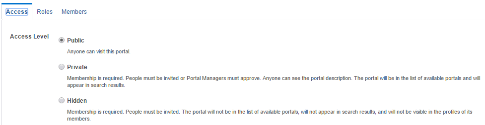

6.2.2 ポータルへのアクセスの変更
ポータルへのアクセスは、ポータルの作成時に定義されます。このアクセスを変更すると、ポータルの表示可能範囲を増減させることができます。
ポータルへのアクセスを変更するには:
  1. 「セキュリティ」ページで「アクセス」サブタブをクリックし、ポータルの公開方法を選択します。
    図6-7 ポータルの「セキュリティ」ページ: 「アクセス」サブページ
    図6-7の説明が続きます
    「図6-7 ポータルの「セキュリティ」ページ: 「アクセス」サブページ」の説明
    • パブリック: WebCenter Portalの登録済ユーザーであるかどうかに関係なく、誰でもポータルにアクセスできます。この設定を選択すると、ポータルのPublic-UserロールにポータルのView Pages and Content権限が自動的に付与され、パブリック・ユーザーによるページ、リスト、イベント、リンクおよびノートの表示が可能になります。パブリック・ユーザーにドキュメントの表示を許可するには、これらの権限を付与する必要があります。パブリック・ユーザーには、ポータル内での編集、作成および管理権限はありません。
    • プライベート: ポータルにアクセスするには、メンバーシップ(招待、または有効な場合は自己登録のいずれかを介する)が必要です。このポータルは、ポータル・ブラウザの使用可能なポータルのリストに表示され、検索結果にも表示されます。
      ノート:
      Administratorロールは、ユーザーにプライベート・ポータルでの管理権限(メンバーシップの管理など)を提供しますが、プライベート・ポータルのページ・コンテンツへのアクセスは許可しません。
    • 非表示: ポータルにアクセスするには、メンバーシップ(招待による)が必要です。このポータルは、ポータル・ブラウザの使用可能なポータルのリストに表示されず、検索結果にも表示されません。メンバーは、ダイレクトURLからポータルにアクセスできます。
      ノート:
      非表示のポータルは、Portal Server-Manage ConfigurationまたはPortals-Manage Security and Configurationのいずれかの権限を持つ、システム管理者などのユーザーが、WebCenter Portal管理の「すべてのポータル」ページで表示できます。これらのユーザーはポータルを管理(設定およびメンバーシップの変更)できますが、自分がポータル・メンバーでない場合、ポータル・ページとコンテンツを表示できません。
  2. 「保存」をクリックします。

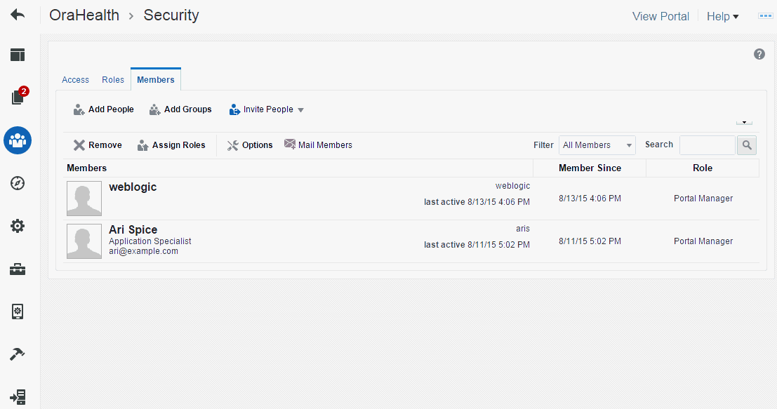

6.2.4 ポータルでのメンバーの管理
ポータルでメンバーシップを管理するには:
  1. 「セキュリティ」ページ(「ポータルのセキュリティ管理へのアクセス」を参照)で、「メンバー」サブタブをクリックします。
  2. ポータル・メンバーシップを使用する場合は、「ポータル内のメンバーの管理およびロールの割当て」を参照してください。

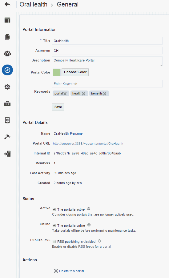

6.3 ポータルの一般設定およびアクションの管理
ポータル管理の「一般」ページでは、タイトル(表示名)と説明、内部名など、ポータルの一般設定を変更できる以外に、非アクティブなポータルのクローズ、ポータルをオフラインにしたメンテナンス・タスクの実行、RSSフィードの追加、ポータルの削除など、ポータルでの一般的なアクションを実行できます。次の各項では、「一般」ページのタスクについて説明します。
6.3.1 ポータルの一般設定およびアクションへのアクセス
ポータルの概要設定およびアクションにアクセスするには、「一般」アイコンをクリックします。
ブラウザに次のURLを入力して直接「一般」ページに移動することも可能です。
http://host:port/webcenter/portal/portalName/admin/overview
図6-8 ポータル管理: 「一般」設定
図6-8の説明が続きます
「図6-8 ポータル管理: 「一般」設定」の説明
6.3.2 ポータルのタイトルの変更
ポータルのタイトルは、ポータルの上部や、「ポータル」ページなど、ポータルの選択が可能なその他の場所の上部に表示されます。以前のリリースでは、タイトルは表示名と呼ばれていました。
ノート:
タイトルを変更しても、ポータルの内部名やURLには影響しません。
ポータル(およびポータルに直接アクセスするURL)の内部名を変更するには、「ポータルの内部名(およびURL)の変更」を参照してください。

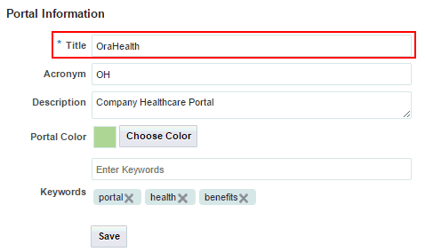

ポータルのタイトル(表示名)を変更するには:
  1. 「一般」ページの「ポータル情報」で、必要に応じて「タイトル」を変更します。
    図6-9 ポータルの名前変更
    図6-9の説明が続きます
    「図6-9 ポータル名の変更」の説明
    ここに入力したタイトルは、ポータルの上部、および「ポータル」メニューや「ポータル」ページなどのポータルの選択が可能なその他の場所の上部に表示されされる表示名です。ポータルのタイトルには、英数字、アンダースコア、空白、マルチバイト文字、特殊文字(&や#など)を使用できます。使用できる最大の長さは200文字です。 予約済キーワード(admin、builder、group、groups、home、last、page、pages、my portals、my spaces、portal、portals、space、spaces、system、webcenter、webcenter administration、WebCenter Portal、webcenter portals、webcenter space、webcenter spaces)は、大文字のみの場合も小文字のみの場合も、大文字と小文字の組合せの場合も、完全なポータル名としては使用できません。これらの予約語は長い名前の一部として使用できます(Sales Groupなど)。
    ノート:
    WebCenter Portalでは、サポートされていない特殊文字(-など)や、ここで指定した表示名の中の空白文字を削除して、ポータルの最初の内部名を導出します。たとえば、タイトルのMy Mega-Portalから内部名のMyMegaPortalが生成されます。このポータルのURLは、http://host:port/webcenter/portal/MyMegaPortalとなります。
  2. 「保存」をクリックします。

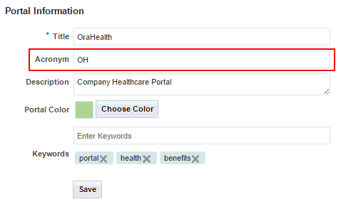

6.3.3 ポータルの頭文字の変更

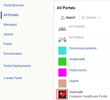

ポータルがポータル・ブラウザに色タイルとして表示される場合は、ポータルの頭文字が重ねて表示されるため、そのタイルの色と名前を組み合せることにより、ポータル・ブラウザでポータルを簡単に識別できます。
図6-10 ポータル・ブラウザでのポータルのデフォルト表示
図6-10の説明が続きます
「図6-10 ポータル・ブラウザでのポータルのデフォルト表示」の説明
ポータルが作成されると、WebCenter Portalでは次のようにポータルの頭文字を生成します。
  • ポータルの表示名が3つ以上の単語で構成されている場合、頭文字は最初の3つの単語の最初の文字を大文字にしたものになります。たとえば、My XYZ companyという名前のポータルの頭文字はMXCとなります。
  • ポータルの表示名が2つの単語で構成されている場合、頭文字は各単語の最初の文字を大文字にしたものになります。たとえば、Team 999という名前のポータルの頭文字はT9となります。
  • ポータルの表示名が1単語で、単語の長さが2文字以上の場合、頭文字はその単語の最初の2文字を大文字にしたものになります。たとえば、Philatelistsという名前のポータルの頭文字はPHとなります。
  • ポータルの表示名が1文字のみの場合、頭文字はその文字を大文字にしたものになります。
  • 複数のポータルで同じ頭文字を使用できます。
頭文字は、ポータルがポータル・ブラウザに色タイルとして表示される場合にのみ表示されます。ポータルが色タイルではなくロゴで表示される場合、頭文字は表示されません。
ノート:
デフォルトの色またはロゴの変更方法の詳細は、次を参照してください。
ポータルの頭文字を変更するには:
  1. 「一般」ページの「ポータル情報」で、必要に応じて「頭文字」を変更します。
    ノート:
    ポータルの頭文字には、次の制限が適用されます。
    • 5文字以下の英数字(大文字と小文字)。
    • 予約済キーワード(admin、group、home、last、page、pages、space)は、大文字のみの場合も小文字のみの場合も、大文字と小文字の組合せの場合も、頭文字名としては使用できません。
    図6-11 ポータルの頭文字の変更
    図6-11の説明が続きます
    「図6-11 ポータルの頭文字の変更」の説明
  2. 「保存」をクリックします。

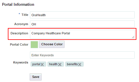

6.3.4 ポータルの説明の変更
ポータルの説明は、「ポータル」ページのポータルのリストに表示されます。
ポータルの説明を変更するには:
  1. 「一般」ページの「ポータル情報」で、必要に応じて「説明」を変更します。
    図6-12 ポータルの説明の変更
    図6-12の説明が続きます
    「図6-12 ポータルの説明の変更」の説明
  2. 「保存」をクリックします。
6.3.5 ポータルの色の変更

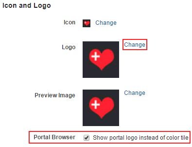

デフォルトでは、ポータルはポータル・ブラウザに色タイルとして表示され、頭文字またはポータル名が重ねて表示されます。
図6-13 ポータル・ブラウザでのポータルのデフォルト表示
図6-13の説明が続きます
「図6-13 ポータル・ブラウザでのポータルのデフォルト表示」の説明
デフォルトの色は、ポータルの作成時に選択したポータル・テンプレートから継承されます。ポータル管理の「設定」ページで、ポータル・ブラウザのポータル・タイルに色またはロゴを表示する必要があるかどうかを指定します。
ポータル・ブラウザでのポータルの表示に使用する色を変更するには:
  1. 「一般」ページの「ポータル情報」で、「色の選択」をクリックし、ポータル・ブラウザのポータル・タイルの新しい色を選択します。
    図6-14 ポータルの色の変更
    図6-14の説明が続きます
    「図6-14 ポータルの色の変更」の説明
  2. 「保存」をクリックします。

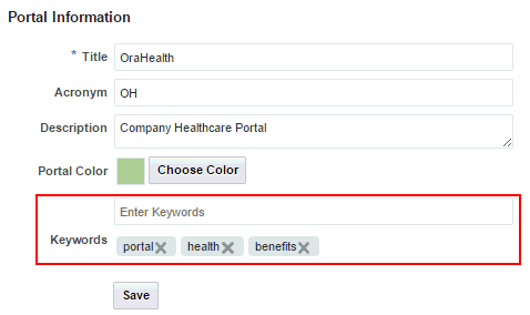

6.3.6 ポータルのキーワードの変更
キーワードを使用すると、検索結果からポータルが見つけやすくなります。ポータルを作成するとき、ポータルのキーワードを指定するか、この項で説明するように、後で追加、変更および削除できます。
ポータルのキーワードを追加、変更または削除するには、次の手順を実行します。
  1. 「一般」ページの「ポータル情報」で、必要に応じて「キーワード」を変更します。キーワードは空白で区切ります。
    図6-15 ポータルのキーワードの変更
    図6-15の説明が続きます
    「図6-15 ポータルのキーワードの変更」の説明
  2. 「保存」をクリックします。

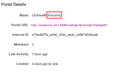

6.3.7 ポータルの内部名(およびURL)の変更
目的に応じて必要な場合は、ポータルの内部名を変更できます。内部名を変更すると、他のユーザーがそのポータルへの移動に使用するプリティURLも変更されるので注意が必要です。ポータルのプリティURLの形式は次のとおりです。
たとえば、http://mycompany:8888/webcenter/portal/philatelistsとなります。
つまり、ポータルの内部名を変更すると、ポータルのURLに対する既存のブックマークが機能しなくなります。ポータルのタイトル(ポータルの表示名)は変更できます。
ポータルの内部名を変更するには:
  1. ポータル管理の「一般」ページにある「ポータルの詳細」で、ポータル名の横にある「名前の変更」をクリックします。
    図6-16 ポータルの内部名の変更
    図6-16の説明が続きます
    「図6-16 ポータルの内部名の変更」の説明
  2. 「ポータルの名前変更」ダイアログで、ポータルの新しい内部名を入力し、「名前の変更」をクリックします。
    ノート:
    ポータルの内部名には英数字のみを使用します。
    ポータルに直接アクセスするためにブラウザに入力可能なプリティURLでは、次のような新しい内部名が使用されます。
    http://host:port/webcenter/portal/newInternalPortalName
6.3.8 ポータルのクローズまたはアクティブ化

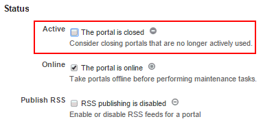

デフォルトでは、ポータルはアクティブです。アクティブに使用されなくなったポータルをクローズできます。ポータルをクローズすると、そのコンテンツはアーカイブされます。ポータルを閉じると、そのポータルは、すべてのユーザーの「ポータル」メニューから削除され、ユーザーが「表示」リストから「クローズ済」を選択した場合にのみポータル・ブラウザに表示されます。
図6-17 ポータル・ブラウザの「表示」メニュー
図6-17の説明が続きます
「図6-17 ポータル・ブラウザの「表示」メニュー」の説明

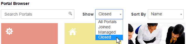

クローズ済のポータルのコンテンツは、クローズ後もその参照が必要なユーザーがアクセスしたり検索することが可能で、ポータル・メンバーは、「ポータル」ページでクローズ済のポータルを表示するか、プリティURL (http://host:port/webcenter/portal/closedPortalName)を使用して、引き続きそのポータルで作業できます。
ポータルをクローズすると、そのポータル内で実行されるすべてのアクティビティがホーム・ポータルの「アクティビティ・ストリーム」に反映されなくなります。クローズしたポータルのホームページでのみポータルのアクティビティが表示されるようになります。

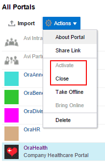

ポータルを一時的に閉じるには、ポータルを閉じるのではなく、オフライン化します。
ポータルを閉じるには、ポータル管理の「一般」ページにある「ステータス」で、「アクティブ」チェック・ボックスを選択解除します。
図6-18 ポータルのクローズまたはアクティブ化
図6-18の説明が続きます
「図6-18 ポータルのクローズまたはアクティブ化」の説明
ポータルを再アクティブ化するには、「アクティブ」チェック・ボックスを選択します。
ノート:

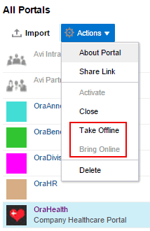

ポータルのクローズと再アクティブ化を行う別の方法を次に示します。
  • 「ポータル」メニューから「管理」を選択し、「ポータル」タブをクリックします。「ポータル」ページで、閉じるか再アクティブ化するポータルを選択して、ツールバーの「アクション」アイコンをクリックし、次のように「閉じる」または「アクティブ化」を選択します。
    「アクティブ化」と「閉じる」のアクションを表示するアクション・メニュー

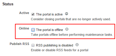

6.3.9 ポータルのオフライン化またはオンライン化
ポータルは、デフォルトでオンラインです。メンテナンスのためにポータルを一時的にオフラインにできます。たとえば、不適切なコンテンツに気付いた場合、ポータルをオフライン化してそのコンテンツを変更し、再びオンラインに戻すことができます。オフラインのポータルに対してアクセスまたはオンライン化ができるのは、システム管理者またはManage Configuration権限を持つポータル・メンバーのみです。他のメンバーには「ポータルが使用できません」ページが表示されます。
ポータルをオフラインにするには:
ポータルをオンラインに戻すには、「オンライン」チェック・ボックスを選択します。
ノート:
ポータルのオフライン化または再オンライン化を行う別の方法を次に示します。
  • 「ポータル」メニューから「管理」を選択し、「ポータル」タブをクリックします。「ポータル」ページで、閉じるか再アクティブ化するポータルを選択して、ツールバーの「アクション」アイコンをクリックし、「オフラインに設定」または「オンラインに設定」を選択します。
    「オフラインに設定」と「オンラインに設定」のアクションを表示するアクション・メニュー

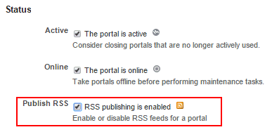

6.3.10 ポータルに対するRSSニュース・フィードの有効化または無効化
ポータル・メンバーは、RSSニュース・フィードを使用してポータルの状況を把握できます。デフォルトでは、RSSニュース・フィードは無効です。ポータルのコンテキスト内でRSSニュース・フィードを有効化すると、メンバーはリストの改訂を監視できます。
RSSニュース・フィードの公開の詳細は、「ポータルへのRSSフィードの追加」を参照してください。
メンバーがRSSフィードを使用してポータルの情報にアクセスできるようにするには:
このポータルのRSSフィードを無効にするには、「RSSの公開」チェック・ボックスの選択を解除します。
6.3.11 ポータルの削除
ポータルが閉じられていたり、しばらくの間非アクティブになっている場合や必要なくなった場合は、WebCenter Portalから完全に削除できます。ポータル・マネージャか、Manage Security and Configuration権限を持つメンバーのみが、ポータルを削除できます。ポータルの削除は永続的です。削除後に復元することはできません。
ポータルを削除した場合:
  • ポータル内で関連付けられているすべてのページが削除されます。
  • そのポータルに関連付けられたリンク、リスト、ノート、タグおよびイベントが削除されます。
  • ポータルのロールおよびメンバーシップが削除されます。
  • WebCenter Portalによって自動作成されたポータルのメール配信リストが削除されます。ただし、ポータル・マネージャがカスタマイズした配信リストは削除されません。
  • コンテンツ・リポジトリ、メールなど外部サービスにより管理されるコンテンツが削除されます。
ポータルを削除するには:
  1. ポータル管理の「一般」ページにある「アクション」で、「このポータルの削除」を選択します。
    図6-21 ポータルの削除
    図6-21の説明が続きます
    「図6-21 ポータルの削除」の説明

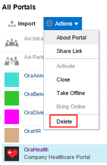

    ノート:
    ポータルを削除する別の方法を次に示します。
    • ポータル・ブラウザで、削除するポータルを見つけて、「フリップ」アイコンをクリックし、ポータルのアクション・メニューを表示して「削除」を選択します。
      「削除」アクションを表示するポータル・ブラウザのアクション・メニュー
    • 「ポータル」メニューから「管理」を選択し、「ポータル」タブをクリックします。「ポータル」ページで、削除するポータルを選択して、ツールバーの「アクション」アイコンをクリックし、「削除」を選択します。
      「削除」アクションを表示するWebCenter Portal管理の「アクション」メニュー

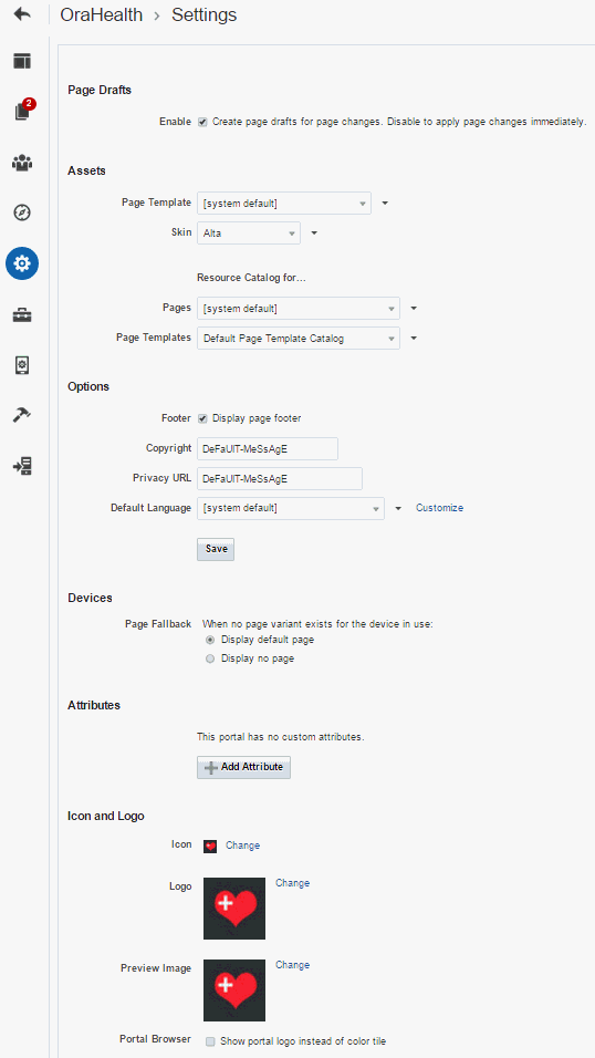

6.4 ポータルのルック・アンド・フィール設定の管理
ポータル管理の「設定」ページでは、ページ・テンプレート、スキン、フッター、著作権情報とプライバシ情報、言語、属性、アイコンおよびロゴの設定により、ポータルとそのページの外観を変更できます。また、このページでは、ページ、ページ・テンプレート、ページ・スタイルおよびタスク・フロー・アセットに追加できるコンポーネントを含むリソース・カタログを定義できます。このページを使用して、ページが別のデバイスに表示された場合の動作も指定できます。
次の項では、「設定」ページのタスクについて説明します。
6.4.1 ポータルのルック・アンド・フィール設定へのアクセス
  • ポータルのアセット、オプション、アイコンおよびロゴの設定にアクセスするには、「設定」アイコンをクリックします。
あるいは、「設定」ページに直接移動するには、ブラウザで次のURLを入力します。
http://host:port/webcenter/portal/portalName/admin/settings
図6-22 ポータル管理: ルック・アンド・フィール設定
図6-22の説明が続きます
「図6-22 ポータル管理: ルック・アンド・フィール設定」の説明
6.4.2 ポータルでのページの下書きの有効化と無効化
ポータル・メンバーがポータル・ページを編集する場合は、ポータル管理設定で、変更をページにすぐに適用するか、他のユーザーが変更内容を表示できるようにするには公開する必要があるページの下書きに適用するかを指定します。デフォルトでは、ページの下書きは有効になっています。詳細は、「ページ下書きについて」を参照してください。
ポータルでページの下書きを有効または無効にするには:
  • ポータル管理の「設定」ページにある「ページの下書き」で、次を実行します。
    • ページの下書きを作成せずに、ページの更新内容をすぐに適用する場合は、「有効化」チェック・ボックスの選択を解除します。
    • ページの更新内容をページの下書きに適用する場合は、「有効化」チェック・ボックスを選択(デフォルト)します。これにより、1回以上の編集セッションで、変更内容を下書きモードで修正できます。ページの更新内容に問題がない場合は、承認者がページを公開できます。
    図6-23 ポータルでのページの下書きの有効化と無効化

6.4.3 ポータルのページ・テンプレートの変更
ページ・テンプレートでは、ユーザーの画面における個々のページやページ・グループの表示方法が定義されます。詳細は、「ページ・テンプレートの使用」を参照してください。
ポータルのページ・テンプレートを変更するには、ポータル管理の「設定」ページにある「アセット」で、新しい「ページ・テンプレート」を選択します。
リストされるページ・テンプレートは、「共有アセット」ページまたは「アセット」ページのポータルで使用可能になっているページ・テンプレートです(「アセットの表示および非表示」を参照)。[system default]を選択すると、システム管理者がすべてのポータルのデフォルトとして指定したページ・テンプレートが適用されます。
このリストにポータルのカスタム・ページ・テンプレートを追加するには、既存のページ・テンプレートを新しいページ・テンプレートにコピーして、元のテンプレートとは完全に切り離します。
式エディタは、式言語(EL)式を使用したカスタム値の入力に使用可能で、これによりページ・テンプレートを一定の条件に基づいて動的に決定できます。「ページ・テンプレート」ドロップダウン・リストの横にある式エディタのアイコンアイコンをクリックし、「式ビルダー」を選択してエディタを開きます。ELのサポートが必要な場合は、アプリケーション開発者がEL式を指定できます。Oracle WebCenter Portalの開発の「式言語式」を参照してください。
6.4.4 ポータルのスキンの変更
スキンは、ポータルの外観とルック・アンド・フィールを定義します。詳細は、「スキンの使用」を参照してください。
  • ポータルのスキンを変更するには、ポータル管理の「設定」ページにある「アセット」で、新しい「スキン」を選択します。
    図6-24 ポータルのスキンの選択
    図6-24の説明が続きます
    「図6-24 ポータルのスキンの選択」の説明
    リストされるスキンは、「共有アセット」または「アセット」ページでポータルが使用可能なスキンです。[system default]を選択すると、システム管理者がすべてのポータルのデフォルトとして指定したスキンが適用されます。
    警告:
    デフォルト・スキンを、選択されたデフォルトのページ・テンプレートの優先スキン以外に変更すると、予期しない結果になることがあります。
    ポータルのカスタム・スキンをこのリストに追加するには、既存のスキンを新しいスキンにコピーします。
    式エディタは、式言語(EL)式を使用したカスタム値の入力に使用可能で、これによりスキンを一定の条件に基づいて動的に決定できます。「スキン」ドロップダウン・リストの横にある式エディタのアイコンアイコンをクリックし、「式ビルダー」を選択してエディタを開きます。ELのサポートが必要な場合は、アプリケーション開発者がEL式を指定できます。Oracle WebCenter Portalの開発の「式言語式」を参照してください

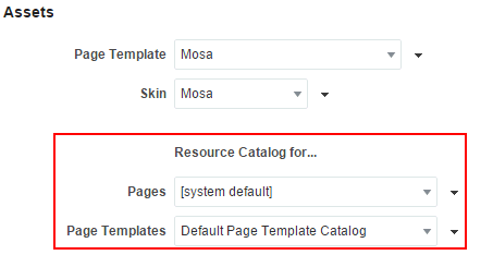

6.4.5 ポータルのリソース・カタログの変更
ポータルのページまたはページ・テンプレートを編集するときは、ページまたはページ・テンプレートに選択して追加できるアイテムがリソース・カタログにリストされます。リソース・カタログの詳細は、「リソース・カタログの使用」を参照してください。
ポータルで使用されるリソース・カタログを変更するには:
  • ポータル管理の「設定」ページにある「アセット」で、新しいリソース・カタログを選択します。
    • 「ページのリソース・カタログ」では、ポータルの各ページおよびタスク・フロー・アセットの編集時に使用するリソース・カタログを指定します。
    • 「ページ・テンプレートのリソース・カタログ」では、ページ・テンプレートおよびページ・スタイルの編集時に使用するリソース・カタログを指定します。ポータルのすべてのページは同じページ・テンプレートを使用しますが、ポータル・アセットとして使用できるいくつかのページ・テンプレートが存在することがあります。
    図6-25 ポータルのリソース・カタログの選択
    図6-25の説明が続きます
    「図6-25 ポータルのリソース・カタログの選択」の説明
[system default]を選択すると、システム管理者がすべてのポータルのデフォルトとして指定したリソース・カタログが適用されます。
ポータルのカスタム・リソース・カタログをこのリストに追加するには、新しいリソース・カタログを最初から作成するか、既存のリソース・カタログを新しいリソース・カタログにコピーします。
式エディタは、式言語(EL)式を使用したカスタム値の入力に使用可能で、これによりリソース・カタログを一定の条件に基づいて動的に決定できます。「リソース・カタログ」ドロップダウン・リストの横にある式エディタのアイコンアイコンをクリックし、「式ビルダー」を選択してエディタを開きます。ELのサポートが必要な場合は、アプリケーション開発者がEL式を指定できます。Oracle WebCenter Portalの開発の「式言語式」を参照してください。

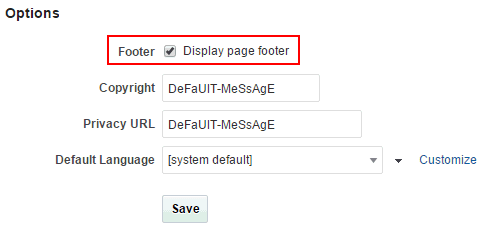

6.4.6 ポータルのページ・フッターの表示または非表示
ページ・フッターには、ポータルの著作権情報およびプライバシ情報へのリンクを表示できます。
ポータルのページ・フッターを表示または非表示にするには:
  1. ポータル管理の「設定」ページにある「オプション」で、「フッター」チェック・ボックスを選択してページ・フッターを表示するか、チェック・ボックスを選択解除してページ・フッターを非表示にします。
    図6-26 ポータルのページ・フッターの表示または非表示
    図6-26の説明が続きます
    「図6-26 ポータルのページ・フッターの表示または非表示」の説明
  2. 「保存」をクリックします。
6.4.7 ポータルの著作権情報およびプライバシURLのカスタマイズ
著作権情報とポータル固有のプライバシ情報へのURLは、有効化されているとポータルのページ・フッターに表示されます。
図6-27 WebCenter Portalの著作権情報
図6-27の説明が続きます
「図6-27 WebCenter Portalの著作権情報」の説明
図6-28 ページ・フッターのWebCenter PortalのプライバシURL
図6-28の説明が続きます
「図6-28 ページ・フッターのWebCenter PortalのプライバシURL」の説明

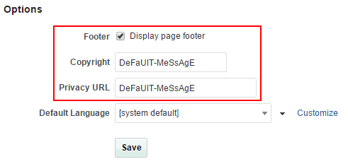

ポータルの著作権情報とプライバシURLをカスタマイズするには:
  1. ポータル管理の「設定」ページにある「オプション」で、「フッター」を選択し、ポータルの下部にある著作権情報とプライバシURLの領域を表示します。チェック・ボックスを選択解除して、著作権情報とプライバシURLが含まれるページ・フッターを非表示にします。
    図6-29 著作権情報およびプライバシURLのカスタマイズ
    図6-29の説明が続きます
    「図6-29 著作権情報およびプライバシURLのカスタマイズ」の説明
  2. 「コピーライト」フィールドおよび「プライバシURL」フィールドに、適切な値を入力します。ページ・フッターを表示しても、著作権情報やプライバシURLを含めない場合は、既存のコンテンツを削除して、フィールドを空白のままにします。
  3. 「保存」をクリックします。

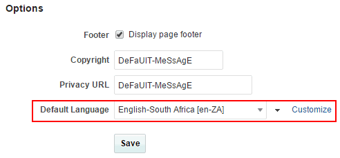

6.4.8 ポータルの表示言語の設定
オプションで、ポータルの表示言語を設定し、WebCenter Portalで特定のポータルのユーザー・インタフェース(UI)要素がレンダリングされる際の言語を制御できます。UI要素には、ボタン、フィールド・ラベル、アプリケーション・リンクおよび画面テキストなどが含まれます。
WebCenter Portalでの言語の使用と、表示言語の様々な設定レベルの詳細は、「ポータルの他の言語への翻訳」を参照してください。
ポータルの表示範囲内では、ポータルの表示言語の設定がその他すべての言語設定より優先されます。たとえば、Sales Teamという名前のポータルの表示言語が英語に設定されており、Monica (Sales Teamのメンバー)が個人用のユーザー・プリファレンス言語をオランダ語に設定した上で、それ以外に有効な言語を設定していない場合は、次のようになります。
  • Monicaには、Sales Teamポータルは英語で表示され、この言語設定を変更することはできません。
  • Monicaには、WebCenter Portalのその他の部分(Sales Teamポータル以外の部分)はオランダ語で表示されます。
ノート:
特定の言語を使用するように定義したポータル・テンプレートに基づいてポータルを作成した場合でも、その言語設定がポータルによって継承されることはありません。そのかわりに、新規ポータルの最初の言語設定は、優先順位に基づきます。
ポータルの表示言語を設定するには:
  1. ポータル管理の「設定」ページにある「オプション」で、「デフォルト言語」リストからポータルの言語を選択します。
    図6-30 ポータルの表示言語の設定
    図6-30の説明が続きます
    「図6-30 ポータルの表示言語の設定」の説明
  2. 式エディタは、式言語(EL)式を使用したカスタム値の入力に使用可能で、これにより言語を一定の条件に基づいて動的に決定できます。「言語」ドロップダウン・リストの横にある式エディタのアイコンアイコンをクリックし、「式ビルダー」を選択してエディタを開きます。ELのサポートが必要な場合は、アプリケーション開発者がEL式を指定できます。Oracle WebCenter Portalの開発の「式言語式」を参照してください
  3. 「デフォルト言語」リストに表示される言語をカスタマイズするには、「カスタマイズ」をクリックします。たとえば、WebCenter Portalアプリケーションは27の異なる言語で使用できますが、ポータルでコンテンツを3つまたは4つの言語でしか表示する必要がない場合は、リストをフィルタリングして一部分の言語を表示することもできます。

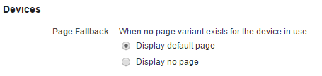

6.4.9 ページ・バリアントが存在しない場合のポータルのページ動作の設定
ページ・バリアントは、特定のデバイスのサイズや特徴を対象とした特定のデバイス・グループの既存ページの代替ビューです。ベース・ページとページ・バリアントには、同じURL、セキュリティ、パラメータなどが含まれています。
ページ・バリアントが定義されていないデバイス・グループでデバイス(スマートフォン、タブレット、デスクトップ・ブラウザなど)を使用し、かつそのデバイス・グループがポータルのデフォルト・デバイス・グループでない場合は、そのデバイスに表示されるページのレンダリング方法がページ・フォールバック設定によって決まります。ポータル・マネージャの場合は、ポータルのすべてのページのページ・フォールバック動作を設定できます。
この設定は、次のルールに基づいて適用されます。
  • ポータルのデフォルト・デバイス・グループのデバイスからリクエストが送信される場合は、「ページ・フォールバック」の設定がどのような設定であってもデフォルト(ベース)・ページが表示されます。デフォルト設定は、常に「ページ・フォールバック」設定をオーバーライドします。
    ノート:
    デバイス・グループのページ・バリアントがあっても、デフォルト(ベース)・ページが表示されることになります。
  • ポータルのデフォルト・デバイス・グループ以外のデバイスからリクエストが送信される場合は次のようになります。
    • 該当するデバイス・グループにページ・バリアントがある場合は、そのページ・バリアントがデバイスに表示されます。
    • 該当するデバイス・グループにページ・バリアントがない場合は、「ページ・フォールバック」設定がデバイスで使用されます。
ノート:
アプリケーション・レベルでは、システム管理者により、『Oracle WebCenter Portalの管理』に記載されている次のタスクが実行されます。
ページ・バリアントが定義されていないデバイス・グループのデバイスに表示され、かつそのデバイス・グループがポータルのデフォルト・デバイス・グループではない場合のポータルにおけるすべてのページのフォールバック動作を設定するには、次の手順を実行します。
  1. ポータル管理の「設定」ページにある「デバイス」で、次の必要な「ページ・フォールバック」設定を選択します。
    • デフォルト・ページを表示: デバイスの元のベース・ページを表示します。
    • ページを表示しない: デバイスに「ページが使用できません」ページを表示します。
    図6-31 現在のデバイスにページ・バリアントが存在しない場合のページのフォールバック動作の設定
    図6-31の説明が続きます
    「図6-31 現在のデバイスにページ・バリアントが存在しない場合のページのフォールバック動作の設定」の説明
  2. 「保存」をクリックします。

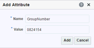

6.4.10 ポータル属性の使用
どのポータルにも、名前、説明、作成日、アイコンなどの組込み属性があります。これらの組込み属性の他に、ポータルに固有のカスタム属性とその特性を追加することで、追加のポータル情報(メタデータ)を指定できます。カスタム属性は、ポータル全体に伝播されます。
ポータル固有の属性に加えて、システム管理者は、WebCenter Portal管理でグローバル属性を追加および管理できます。グローバル属性は任意のポータルで使用できます。
プライベート・ポータルのカスタム属性は内部属性であり、ポータルにアクセスできないユーザーがアクセスすることはできません。カスタム属性にアクセスするには、ポータルをパブリックにするか、ユーザーにプライベート・ポータルへのアクセス権が必要です。あるいは、どのポータルからでも使用できるグローバル属性をポータルに含めることができます。
カスタム属性は単なる名前と値のペアです(customerId=400、orderId=11、userName=Smithなど)。
たとえば、顧客の分析を目的とするポータルを構築する場合は、入力値としてパラメータcustomerIdを取るいくつかのカスタム・タスク・フロー、つまり顧客売上実績、顧客満足度、売上予測、顧客連絡先などのタスク・フローがそのポータルに含まれます。適切な値を持つcustomerIdという名前で定義されたカスタム属性を使用すると、customerIdを受け入れることができるすべてのタスク・フローは、そのお客様固有の情報を表示できます。
カスタム属性は、式言語(EL)の式を使用して取得することもできます。たとえば、EL式は、ポータルを表示するURLを介して渡される値(customerid=10など)を読み取ることができます。パラメータ値に基づいてカスタマイズされたコンテンツを配信するポータル・ページ、タスク・フローまたはポートレットの場合は、グローバル・カスタム属性値を受け入れ、そのグローバル・カスタム属性値に次の式言語(EL)構文を使用してアクセスすることで適切にコンテンツを表示できます。
  • ポータル固有の属性の場合:
    #{spaceContext.currentSpace.metadata.customAttributes[attributeName]}
  • グローバル属性の場合:
    #{WCAppContext.application.applicationConfig.customAttributes[attributeName]
詳細は、「ページURLを介したパラメータ値の受渡し」を参照してください。ELのサポートが必要な場合は、アプリケーション開発者がEL式を指定できます。Oracle WebCenter Portalの開発の「式言語式」を参照してください。
カスタム属性を含むポータル・テンプレートに基づいた新規ポータルを作成するとき、その新規ポータルは、テンプレートのカスタム属性とその値を継承します。新規ポータルを作成するときは、属性に新しい値を入力できます。
ポータルのカスタム属性を使用するには:
  1. ポータル管理の「設定」ページにある「属性」で、新しい属性の追加、既存の属性の編集または属性の削除を行います。
    • 新しい属性を追加するには、「属性の追加」をクリックします。
      図6-32 カスタム属性の名前と値の入力
      図6-32の説明が続きます
      「図6-32 カスタム属性の名前と値の入力」の説明
      「属性の追加」ダイアログで、次の操作を行います。
      • 属性の一意の名前を入力します。英数字で始まり、英数字のみを含む名前が有効です。
      • カスタム属性の「値」を入力します。入力した値は文字列値として処理されます。
      • 「追加」をクリックしてカスタム属性を保存し、これを属性リストに表示します。
    • ポータルのカスタム属性を編集するには、値フィールドの値を直接変更します。属性名は変更できません。
    • 属性を削除するには、属性の横の「削除」アイコンをクリックします。確認ダイアログで、「削除」をクリックし、この属性をポータルから削除します。

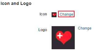

6.4.11 ポータル・アイコンの変更
ポータル・アイコンは、メニューや小さな領域でのポータル表示名の横に表示されます。たとえば、ポータルの上部にある「ポータル」メニューまたは「ポータル」管理ページに表示されます。
図6-33 「ポータル」メニューのポータル・アイコン
図6-33の説明が続きます
「図6-33 「ポータル」メニューのポータル・アイコン」の説明
図6-34 ポータルの上部のポータル・アイコン
図6-34の説明が続きます
「図6-34 ポータルの上部のポータル・アイコン」の説明
図6-35 ポータル管理ページのポータル・アイコン
図6-35の説明が続きます
「図6-35 ポータル管理ページのポータル・アイコン」の説明
デフォルトのアイコンは、ポータルの作成時に使用するポータル・テンプレートによって指定されますが、必要に応じて、別のアイコンを割り当てることができます。
ポータル・アイコンを変更するには:

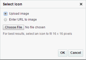

  1. ポータル管理の「設定」ページにある「アイコンとロゴ」で、現在のポータル・アイコンの横にある「変更」をクリックして「アイコンを選択」ダイアログを開きます。
    図6-36 ポータル・アイコンの変更
    図6-36の説明が続きます
    「図6-36 ポータル・アイコンの変更」の説明
    図6-37 「アイコンを選択」ダイアログ
    図6-37の説明が続きます
    「図6-37 「アイコンを選択」ダイアログ」の説明
  2. 「アイコンを選択」ダイアログで、次のいずれかを実行します。
    • 「イメージのアップロード」、「ファイルの選択」の順に選択して使用するアイコンに移動します。
      最適な結果を得るには、アイコン・イメージ・ファイルの最大サイズは150 KBで、16 x 16ピクセルを超えないようにしてください。サポートされるファイル・タイプは、.gifまたは.GIF、.pngまたは.PNG、.jpgまたは.JPGです。ファイルがアップロードされない場合には、アップロードしているファイルのサイズを確認します。ファイル名に使用できるのは英数字のみです。
    • 「イメージへのURLの入力」を選択し、アイコン・イメージへのURL (http://で始まる)を入力します。
  3. 「OK」をクリックします。

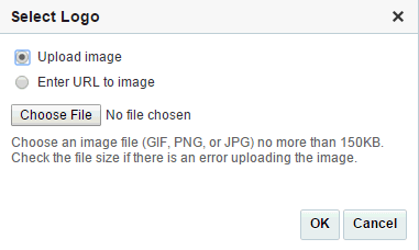

6.4.12 ポータル・ロゴの変更
デフォルトでは、新しいポータルはポータル・ブラウザに色タイルとして表示され、頭文字およびポータル名が重ねて表示されます。
図6-38 ポータル・ブラウザでのポータルのデフォルト表示
図6-38の説明が続きます
「図6-38 ポータル・ブラウザでのポータルのデフォルト表示」の説明
デフォルトの色は、ポータルの作成時にランダムに割り当てられます。
次のステップで「色タイルのかわりにポータル・ロゴを表示します」を選択すると、ポータル・ブラウザのポータル・タイルに、色ではなくロゴが表示され、ポータル名がロゴの下に表示されます。デフォルトのロゴは、ポータル・テンプレートから継承されますが、ポータルには任意のロゴ・イメージをアップロードできます。
ポータル・ロゴを変更するには:
  1. ポータル管理の「設定」ページにある「アイコンとロゴ」で、現在のポータル・ロゴの横にある「変更」をクリックして「ロゴの選択」ダイアログを開きます。
    図6-39 ポータル・ロゴの変更
    図6-39の説明が続きます
    「図6-39 ポータル・ロゴの変更」の説明
    図6-40 「ロゴを選択」ダイアログ
    図6-40の説明が続きます
    「図6-40 「ロゴを選択」ダイアログ」の説明
  2. 「ロゴの選択」ダイアログで、次のいずれかを実行します。
    • 「イメージのアップロード」、「ファイルの選択」の順に選択して使用するロゴに移動します。
      ロゴ・イメージ・ファイルの最大サイズは150 KBで、64 x 64ピクセルを超えないようにしてください。サポートされるファイル・タイプは、.gifまたは.GIF、.pngまたは.PNG、.jpgまたは.JPGです。ファイルがアップロードされない場合には、アップロードしているファイルのサイズを確認します。ファイル名に使用できるのは英数字のみです。
    • 「イメージへのURLの入力」を選択し、ロゴ・イメージへのURL (http://で始まる)を入力します。
  3. 「OK」をクリックします。
  4. ポータル・ロゴを変更すると、「色タイルのかわりにポータル・ロゴを表示します」が自動的に選択されることに注意してください。つまり、ポータル・ブラウザで、新しいポータル・タイルにロゴが表示されます。色タイルに切り替えるには、「色タイルのかわりにポータル・ロゴを表示します」の選択を解除します。

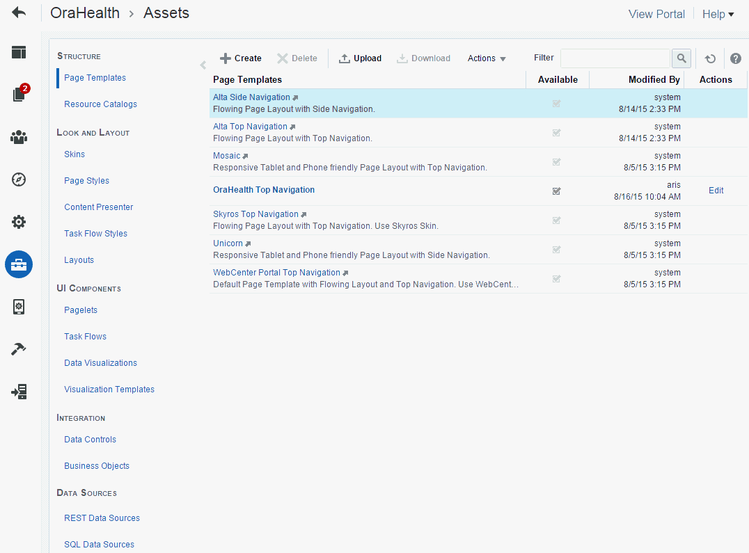

6.5 ポータルでのアセット全般の管理
ポータル管理の「アセット」ページでは、ページ・テンプレート、リソース・カタログ、スキンなどのポータルのアセットを管理できます。次の項では、「アセット」ページのタスクについて説明します。
ポータルのアセット管理へのアクセス
ポータルのアセット管理にアクセスするには、「アセット」アイコンをクリックします。
ブラウザで次のURLを入力して、「アセット」ページに直接移動することもできます。
http://host:port/webcenter/portal/portalName/admin/assets
図6-42 ポータル管理: アセット
図6-42の説明が続きます
「図6-42 ポータル管理: アセット」の説明
ポータル・アセットの使用
ポータルのアセットを使用する場合は、「ポータル・アセットの使用」を参照してください。
6.5.1 ポータルのアセット管理へのアクセス
図6-43 ポータル管理: アセット
図6-43の説明が続きます
「図6-43 ポータル管理: アセット」の説明
6.5.2 ポータル・アセットの使用
6.6 ポータルのデバイス・グループの表示
ポータル管理の「デバイス設定」ページでは、ポータルで使用可能な様々なデバイス・グループを表示できます。次の各項では、「デバイス設定」ページのタスクについて説明します。
6.6.1 デバイス設定について
エンタープライズ・ポータル・ユーザーは、スマートフォン、タブレット、デスクトップのブラウザなど様々なデバイスからポータルにアクセスします。デバイス設定および関係する機能を使用して、ポータル・ページを様々なデバイスにレンダリングする方法を正確に制御します。デバイス設定を構成できるのは、アプリケーション・レベルのみであり、ポータル・レベルでは構成できません。アプリケーション・レベルのデバイス設定はすべてのポータルに適用されます。ポータル・マネージャの場合は、ポータルに適用されるデバイス設定を表示できます。
システム管理者は、新しいタイプのデバイスまたはデバイス・グループのサポートを追加したり、ポータル・ページを特定のデバイスにレンダリングする方法を変更することができます。
ノート:
ポータル・ページでレスポンシブでないページ・テンプレートが使用されている場合、各種デバイスの表示でテキストの重複などの書式設定の問題が発生することがあります。
6.6.2 ポータルのデバイス設定へのアクセス
ポータルのデバイス設定管理にアクセスするには、「デバイス設定」アイコンをクリックします。
ブラウザで次のURLを入力して、「デバイス設定」ページに直接移動することもできます。
http://host:port/webcenter/portal/admin/portals/admin/portalName/device
図6-44 ポータル管理: デバイス設定
図6-44の説明が続きます
「図6-44 ポータル管理: デバイス設定」の説明
6.6.3 デバイス・グループのフィルタリング
「デバイス設定」ページの「フィルタ」フィールドでは、「デバイス・グループ」表に表示されるデバイス・グループのリストをフィルタリングできます。デバイス・グループ名、表示名および説明に基づいて検索をフィルタリングできます。
ポータルのデバイス・グループをフィルタリングするには:
  1. 「デバイス設定」アイコンをクリックして、「デバイス設定」ページにアクセスします。
  2. 「フィルタ」フィールドに、デバイス・グループ名、表示名または説明のすべてまたは一部を含む文字列を入力します。次に、「フィルタ」矢印アイコンをクリックすると、名前または説明がフィルタに一致するデバイス・グループがリストされます。

6.8 ポータルのデプロイおよび伝播
ポータルを別のポータル・サーバーにデプロイする場合、ターゲット・サーバーにソース・ポータルをコピーして、ソース・ポータルのデータの全部または一部を含めることができます。
ターゲット・サーバーに新しいポータルをデプロイする作業と既存のポータルを再デプロイする作業はまったく同じです。すでにターゲットに存在するポータルをデプロイする場合、そのポータルは削除され、新しいポータルとして再作成されます。
ノート:
ポータルをデプロイするには:
  • デプロイするポータルのPortal Managerロール(またはDelegated Managerロール)が必要です
  • システム管理者によって、アプリケーション・レベルの権限Portal Server-Deployを含むロールが割り当てられている必要があります
  • システム管理者が、WebCenter Portal管理の「デバイス設定」ページでターゲット・サーバーを構成する必要があります
ポータルのデプロイおよび伝播の詳細は、『Oracle WebCenter Portalの管理』のポータル、テンプレート、アセットおよび拡張機能のデプロイに関する項を参照してください。
ポータルをデプロイするには:
  1. ポータル管理で「デプロイ」アイコンをクリックします。
    ブラウザに次のURLを入力して、直接「ツールとサービス」ページに移動することも可能です。
    http://host:port/webcenter/portal/portalName/admin/services
    ノート:
    アプリケーション・レベルの権限Portal Server-Deployが付与されていない場合は、「デプロイ」アイコンは表示されません。
    図6-46 ポータル設定 - 「デプロイ」ページ
    図6-46の説明が続きます
    「図6-46 ポータル設定 - 「デプロイ」ページ」の説明
  2. 「デプロイ」ページで、デプロイメント対象のターゲット・サーバーおよびその他のオプションを選択します。
    ノート:
    ターゲット・サーバーは、システム管理者が構成する必要があります。詳細は、『Oracle WebCenter Portalの管理』のポータル・サーバー接続の作成に関する項を参照してください。
    ポータルのデプロイのステップについては、『Oracle WebCenter Portalの管理』のWebCenter Portalを使用したポータルのデプロイに関する項を参照してください。
  3. 「デプロイ」をクリックします。
    「ポータルのデプロイ」ダイアログには、ポータルのデプロイメントの進捗およびステータスが表示されます。ポータルのデプロイ中は、必要に応じてポータルで作業をするように選択できます。
  4. 「閉じる」をクリックします。
    ポータルのデプロイ後は、ステータス・ページでデプロイメントのステータスを表示できます。自分がデプロイしたポータルの履歴のみ表示できます(『Oracle WebCenter Portalの管理』のポータルのデプロイメント履歴の表示に関する項を参照)。

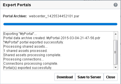

6.9.1 ポータルのエクスポート
ポータルのエクスポートは主にシステム管理者のタスクです。ただし、ポータル・マネージャもポータルをエクスポートすることができます。
ポータルのエクスポートの詳細は、『Oracle WebCenter Portalの管理』のポータルのアーカイブへのエクスポートに関する項を参照してください
ポータルをエクスポートするには:
  1. 「ポータル」メニューから「管理」を選択し、「ポータル」タブをクリックします。
  2. 「管理対象」をクリックし、管理するポータルのリストを表示します。
    ポータル・マネージャの場合、エクスポート・アクションは「管理対象」ページでのみ使用でき、「ポータル」タブの「すべてのポータル」ページでは使用できません。
    図6-47 管理対象ポータル
    管理対象ポータルを表示するポータル・ページ

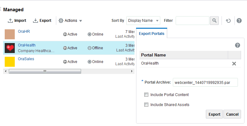

  3. エクスポートするポータルを選択するか、[Ctrl]キーを押しながらクリックして複数のポータルを選択し、「エクスポート」をクリックします。
    「ポータルのエクスポート」ペインが開きます。複数のポータルを選択した場合は、選択したポータルがリストされます。
    図6-48 「ポータルのエクスポート」ペイン
    「ポータルのエクスポート」ペイン
  4. ポータルで使用される共有アセットをエクスポートする場合は「共有アセットを含める」を選択して、「エクスポート」をクリックします。
    エクスポート・プロセス中に進捗情報が表示されます。
  5. エクスポート・プロセスが完了したら、エクスポート・アーカイブ(.parファイル)の場所を指定します。
    図6-49 ポータルのエクスポートが処理中の場合
    図6-49の説明が続きます
    「図6-49 ポータルのエクスポートが処理中の場合」の説明
    次のいずれかを選択します。
    • ダウンロード - エクスポートの.parファイルはローカル・ファイル・システムに保存されます。
      ブラウザでダウンロードされ、アーカイブはローカルに保存されます。実際のダウンロード場所は、ブラウザの設定ごとに異なります。
      一部のブラウザには、ダウンロードのサイズを制限する設定があります。エクスポート・アーカイブのサイズが大きくダウンロードされない場合、ブラウザ設定を確認します。
    • サーバーに保存 - エクスポートの.parファイルはサーバー位置に保存されます。.parファイルはデフォルトのパスDOMAIN_HOME/WC_Archivesに保存され、ここでDOMAIN_HOMEはWebCenter Portalがインストールされたドメインの場所を示しています。
      ファイルが保存されたら、「OK」をクリックして、「情報」ダイアログを閉じます。
  6. 「閉じる」をクリックして「ポータルのエクスポート」ダイアログを閉じます。

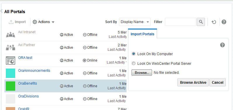

  2. 「ポータル」ページで、「インポート」をクリックします。
    「ポータルのインポート」ダイアログが開きます。
    「ポータル」ページの「ポータルのインポート」ペイン
  3. ポータル・アーカイブ(.parファイル)の場所を指定します。次のいずれかを選択します。
    • 自分のコンピュータで表示 - 場所をテキスト・ボックスに入力します。あるいは、「参照」をクリックして、.parファイルが格納されているディレクトリをローカル・ファイル・システム上で見つけます。
    • WebCenter Portalサーバーで表示 - WebCenter Portalをデプロイするサーバーのパス(アーカイブ・ファイル名を含む)をテキスト・ボックスに入力します。たとえば、/tmp/MyPortalExport.parのようになります。WebCenter Portalからアクセス可能な共有の場所を指定できます。
  4. 「アーカイブの参照」をクリックして、インポートできるコンテンツを確認します。
