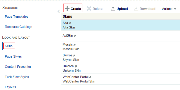

  1. 次のいずれかに移動します。
  2. 左側のパネルで、「外観とレイアウト」の下の「スキン」をクリックします。
  3. ツールバーで、「作成」(図17-1)をクリックします。

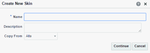

  4. 「新規スキンを作成します。」ダイアログ(図17-2)の「名前」フィールドに、スキンの名前を入力します。
    この名前は、「アセット」ページまたは「共有アセット」ページに表示され、スキンの選択時にはリストに表示されます。名前は、できるだけわかりやすいものにする必要があります。
    図17-2 「新規スキンを作成します。」ダイアログ
    図17-2の説明が続きます
    「図17-2 「新規スキンを作成します。」ダイアログ」の説明
  5. 「説明」フィールドに、スキンの説明を入力します。
    説明は、「アセット」または「共有アセット」ページで、スキン名の下に表示されます。また、スキンの選択時にツールチップとして表示されます。ユーザーがこの特定のスキンを使用するかどうかを判断する上で、この説明が役立つものであることが必要です。
  6. 「コピー元」リストから既存のスキンを選択し、新しいスキンの原案として使用します。
    ヒント:
    「アセットのコピー」の説明に従い、既存のスキンのコピーを作成することもできます。
  7. 「作成」をクリックします。
    新しく作成したスキンが、「アセット」または「共有アセット」ページにリストされます。スキンの横にある空のチェック・ボックスは、ページ・テンプレートがまだ公開されていないため、他のユーザーは使用できないことを示しています。スキンの公開の詳細は、「アセットの表示および非表示」を参照してください。
    最初の作成後、新しいスキンは「コピー元」リストから選択したスキンと同一になります。スキン作成の次のステップでは、要件に合せてスキンを編集します。詳細は、「スキンの編集」を参照してください。

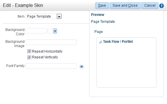

スキンの基本の外観設定を編集するには:
  1. 次のいずれかに移動します。
  3. 編集するスキンの行で「編集」クイック・リンクをクリックして、「編集」ダイアログを開きます。
  4. 「アイテム」リストから、スキン・プロパティを更新するターゲット領域を選択します。
    • ページ・テンプレート: 必要な場合は、ページで使用するテンプレートの背景色、背景イメージおよびフォントを選択できます。
    • ページ: 必要な場合は、ページ背景の色とイメージを選択できます。
    • タスク・フロー/ポートレット: 必要な場合は、ページのタスク・フローとポートレットの背景色およびイメージを定義できます。
    図17-3 スキン・プロパティの編集
    図17-3の説明が続きます
    「図17-3 スキン・プロパティの編集」の説明
  5. 「背景色」リストから、ターゲット領域で使用する背景色を選択します。
    背景色を選択すると、そのRGB値がテキスト・ボックスに表示され、右側の「プレビュー」パネル内で、選択したターゲット領域がその色に変わります。
  6. 「背景イメージ」フィールドに、背景イメージとして使用するイメージのURIパスを入力します。
    ノート:
    絶対URL (このURLはブラウザのアドレス・フィールドに入力しても機能します)、またはWebCenter Portal内のどこかに配置されたイメージを指す相対URLのいずれかを指定できます。WebCenter Portalにイメージを格納するには、必要なファイルをアップロードし、Get Linkアクションを使用してイメージのURLを取得する必要があります。
    詳細は、『Oracle WebCenter Portalでのポータルの使用』のフォルダとファイルの使用に関する項を参照してください。

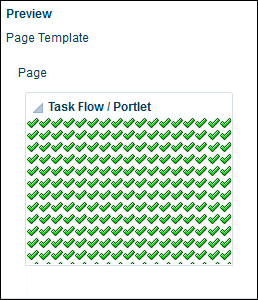

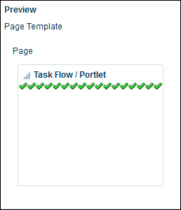

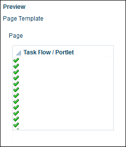

  7. 背景イメージの繰返し(水平方向、垂直方向または両方)を選択できます。要件に応じて、次の項目を選択します。
    「水平方向に繰返し」と「垂直方向に繰返し」を選択して、選択したイメージをターゲット領域全体で繰り返します。
    図17-6 ターゲット領域全体でのイメージの繰返し
    図17-6の説明が続きます
    「図17-6 ターゲット領域全体でのイメージの繰返し」
  8. 「フォント・ファミリ」リストから、ページ・テンプレート領域で使用するフォントを選択します。
    「フォント・ファミリ」リストは、「アイテム」リストで「ページ・テンプレート」が選択された場合にのみ表示されます。
  9. 「保存して閉じる」をクリックします。
