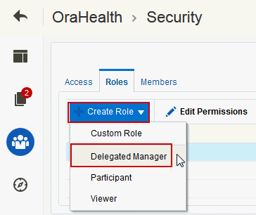

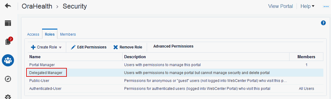

Delegated Manager、ViewerおよびParticipantロールは、ポータルが作成されたときにデフォルトでは作成されません。これらのシード済ロールは、ポータルマネージャがこれらのロールをポータルに対して作成してポータル・メンバーに割り当てることを決めた場合に使用できます。

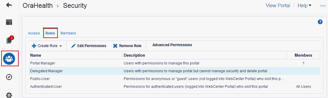

表28-1 ポータルのデフォルト・ロール
ポータル・ロール 説明 権限の変更 ロールの削除
Portal Manager
Portal Managerロールは、ポータルの作成者に自動的に割り当てられます。表28-2に示すように、このロールには最上位レベルの権限が自動的に付与されます。
ポータル・マネージャか、ポータル・レベルのManage Security and Configuration権限を持つユーザーは、必要に応じて該当する権限を変更することができます。
はい(Manage Security and Configurationを除く)
いいえ

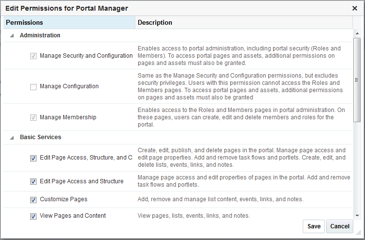

28.1.2 ポータル内の権限と権限モデルの理解
メンバーはポータル内で、それぞれのロールに割り当てられた権限によって指定されたアクションを実行できます。
ロールに権限を割り当てるときに、ポータル・マネージャは標準権限を割り当てるか、アドバンスト権限に切り替えることができます。
  • 標準権限:
    • Administration権限により、ポータル・マネージャはManage Security and Configuration、Manage ConfigurationまたはManage Membership権限を、選択したロールに割り当てることができます。
    • Basic Services権限では、ページ、リスト、イベント、リンクおよびノートへのアクセス権をまとめて制御します。特定のツールやサービス(標準権限のドキュメントなど)に追加の権限が付与されることにより、またはアドバンスト権限(表28-3を参照)を通じて、ポータル内のページで関連するタスク・フローおよびポートレットを作成、編集および削除することもできます。たとえば、ポータルのドキュメントを使用するには、Documents権限が必要です。
    • Documents権限により、ポータル・マネージャは、これらのツールが有効な場合(「ポータルで使用可能なツールとサービスの有効化および無効化」を参照)、ポータル内のドキュメントへのアクセスを制御できます。
    • Assets権限では、ページ・テンプレート、スキン、リソース・カタログなどを含むすべてのアセットへのアクセス権をまとめて制御します。
    標準権限の詳細は、表28-2を参照してください。

表28-2は、標準権限で使用可能な権限カテゴリと権限を示しています。
表28-2 ポータル権限 - 標準権限
権限カテゴリ 権限 デフォルトで権限が付与されるポータルのロール
管理
Manage Security and Configuration (セキュリティおよび構成の管理) - 「ページ」と「アセット」を除き、ポータルのすべての「管理」ページにアクセスできます。
  • ポータル・ページにアクセスするには、ページおよびアセットの権限を持っている必要があります。
  • ポータル・アセットにアクセスするには、アセットの権限を持っている必要があります。
Manage Configuration権限とManage Membership権限を含みます。
ノート: Delegated Managerロールには、Manage Security and Configuration権限はデフォルトでは含まれていません。これは、Delegated Managerロールにはすべてのポータル管理権限が含まれていますが、このロールではロールやメンバーを含むポータルのセキュリティにはアクセスできないことと、ポータルを削除できないことを意味します。

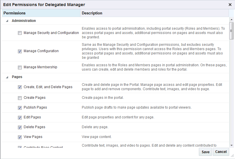

表28-3は、アドバンスト権限で使用可能な権限カテゴリと権限を示しています。
表28-3 ポータル権限 - アドバンスト権限
管理
Portal Manager
管理
Manage Configuration (構成の管理) - Manage Security and Configuration権限と同じですが、セキュリティ権限を除きます。この権限を持つユーザーは、「ロール」ページと「メンバー」ページにはアクセスできません。
この権限を持つユーザーは、必ずポータルの表示が許可されます。
Delegated Manager
管理
メンバーシップの管理 - ポータルの管理設定で、「ロール」ページと「メンバー」ページにアクセスできます。これらのページを通じて、ユーザーはポータルのメンバーやロールを作成、編集および削除できます。
詳細は、「ポータル内のメンバーの管理およびロールの割当て」を参照してください。
Portal Manager

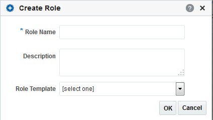

  2. このポータルの新規ロールを定義するには、「ロールの作成」ドロップダウンをクリックして「カスタム・ロール」を選択し、「ロールの作成」ダイアログを開きます。
    図28-2 ポータルの新しいロールの作成
    図28-2の説明が続きます
    「図28-2 ポータルの新しいロールの作成」の説明
  3. 「ロール名」に適切な名前を入力します。
    名前には、英数字、空白、ハイフンおよびアンダースコアを使用できます。ロール名は、メンバーとロールの帰属関係ができるだけ明確にわかるよう、自己記述性のあるものにします。
    ノート:
    カスタム・ロールには、名前moderatorまたはModeratorは使用できません。Moderatorのデフォルト・ロールの名前は以前のリリースでPortal Managerに変更されましたが、moderatorまたはModeratorという名前は引き続き内部使用に予約されています。
  4. ロールの「説明」を入力します。
  5. オプションで、「ロール・テンプレート」を選択します。
    新しいロールは、ロール・テンプレートから権限を継承します。この権限は次のステップで変更できます。ロール・テンプレートを選択しない場合、新しいロールは権限なしで作成されます。
    • ポータルの管理権限すべてを継承するロールを作成するには、「ポータル・マネージャ」を選択します。
    • Public-UserまたはAuthenticated-Userロール固有の権限を継承するロールを作成するには、これら2つのロールを選択します。認証ユーザー・ロールは、ポータル内のパブリック・ユーザーのすべての権限を継承します。
      Viewer、Participant、Delegated Managerなどの他のロール、または別のカスタム・ロールを作成済の場合は、これらのロール・テンプレートも表示されます。
    ノート:
    • Portal ManagerロールのManage Security and Configuration権限は変更できません。このロールにはポータル内のすべての管理権限が含まれるため、このロールをメンバーに付与する際は注意してください。
    • 2つのシード・ロール・テンプレート固有の権限により、ユーザーはポータルのコンテンツを表示できます。その後、ユーザー・ロールの権限を編集できます。
  6. 「OK」をクリックします。

  1. ポータル管理(「ポータル管理へのアクセス」を参照)で、左側のナビゲーション・ペインの「セキュリティ」をクリックして、「ロール」サブタブをクリックします(図28-1)。
    ヒント:
    「指定されたポータルのページに対するプリティURL」に記載されているダイレクトURLを使用してこのページに移動することもできます。
  2. 「ロールの作成」ドロップダウン・メニューをクリックして、「委任マネージャ」を選択します(図28-3を参照)。
    図28-3 ポータルの委任マネージャの作成
    図28-3の説明が続きます
    「図28-3 ポータルの委任マネージャの作成」の説明
    Delegated Managerロールが作成され、表の行として表示されます(図28-4を参照)。
    図28-4 ポータル管理のDelegated Managerロール
    図28-4の説明が続きます
    「図28-4 ポータル管理のDelegated Managerロール」の説明
  3. ロールの権限を変更するには、行を選択して「権限の編集」をクリックし、各権限のチェック・ボックスを選択または選択解除します。
    詳細は、「ポータル・ロールの権限の表示および編集」を参照してください。
    Delegated Managerロールに割り当てられるデフォルトの権限の詳細は、表28-2と表28-3を参照してください。
