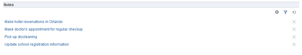

ノートでは、個人用ノートの形式で自分用のリマインダを書き込むための有効な機能が提供されています。「ノート」タスク・フローを使用することにより、ノートを追加できます。これにより、現在ログインしているユーザーの個人用ノートが表示されます(図48-1)。ノートは、自分以外のユーザーから見られることはありません。ノートは、自分以外のユーザーから見られることはありません。同様に、自分以外のユーザーのノートも見えません。
図48-1 「ノート」タスク・フロー
図48-1の説明が続きます
「図48-1 「ノート」タスク・フロー」の説明

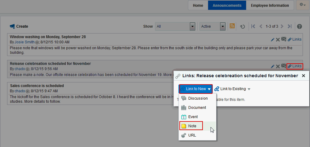

ドキュメントやリストなどのアセットにノートをリンクできます。新規ノートにはリンクできますが(図48-2)、既存のノートにはリンクできません。オブジェクトにアクセスできるすべてのユーザーは、リンクされたノートも表示できます。『Oracle WebCenter Portalでのポータルの使用』のノートの追加とリンクに関する項を参照してください。
図48-2 お知らせの新規ノートへのリンク
図48-2の説明が続きます
「図48-2 お知らせの新規ノートへのリンク」の説明

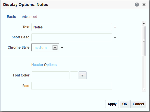

ノート・タスク・フローには関連するプロパティがあり、これらのプロパティには、十分な権限を持つユーザーが、タスク・フローの「アクション・メニューの表示」からアクセスできます。たとえば、「表示オプション」を選択して、「表示オプション」ダイアログを表示します(図48-3)。
図48-3 ノート・タスク・フローの「表示オプション」
図48-3の説明が続きます
「図48-3 ノート・タスク・フローの「表示オプション」」の説明
