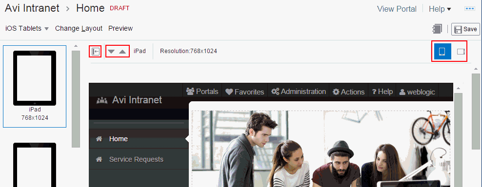

  3. 左ペインでデバイス・グループからデバイスを選択するか、下へ移動と上へ移動のアイコンをクリックして各デバイスを順に選択して、ページ・コンテンツが選択したデバイスで表示されるときの形式を確認します。たとえば、ページ全体を表示できるほどデバイスのビューポートが大きくない場合は、スクロール・バーが追加される場合があります。
    編集モードで異なるデバイスでページを表示することは、特定のデバイスにベース・ページが適しているかどうかを判断する上で役立ちます。たとえば、特定のベース・ページがデスクトップとタブレットの両方に適していると確認した場合、タブレットのページ・バリアントは必要ないと判断できます。
    このビューでは、次の操作を実行できます。
    • デバイス・グループのデバイスのリストをスクロールする。
    • 縦向きと横向きのアイコンをクリックして、デバイスの向きを変更する。
    • 縮小と展開のアイコンをクリックして、デバイス・ペインの表示と非表示を切り替える。
    • ページを編集します。
    図8-2 ページ形式のプレビュー
    図8-2の説明が続きます
    「図8-2 ページ形式のプレビュー」の説明

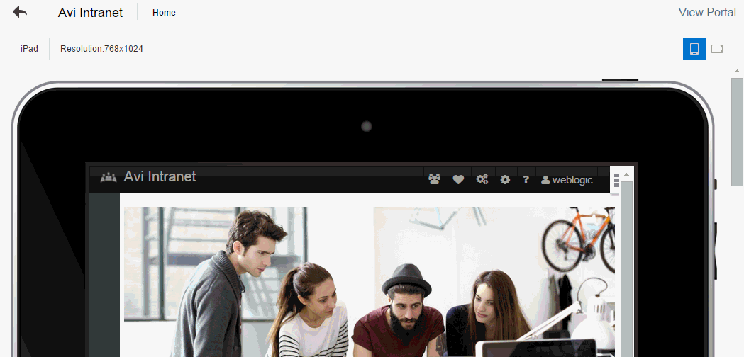

  4. 選択したデバイスのビューポートでページをプレビューするには、「プレビュー」をクリックします。このビューでは、ページを編集できません。プレビューでは、ページ・フォールバック(指定した場合)やデバイスのスキンなど、デバイスに表示されるものが正確に表示されます。
    関連付けられているページ・バリアントがない場合にフォールバックを発生させないようにページが構成されている場合は、アプリケーション・レベル(「ページ・バリアントが存在しない場合のポータルのページ動作の設定」を参照)とポータル・レベル(「ページ・バリアントが存在しない場合の特定ページのページ動作の設定」)のいずれであっても、そのページはデバイスのビューポートには表示されません。
    図8-3 デバイスのビューポートでのページのプレビュー
    図8-3の説明が続きます
    「図8-3 デバイスのビューポートでのページのプレビュー」の説明

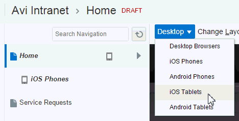

特定のデバイス・グループのページを表示するには:
  1. ポータル・エディタで、「デスクトップ」をクリックし、関連付けられているページを表示するデバイス・グループを選択します。
    図8-5 デバイス・グループによるページ・リストのフィルタ
    図8-5の説明が続きます
    「図8-5 デバイス・グループによるページ・リストのフィルタ」の説明
    選択ペインに、選択したデバイス・グループに関連付けられているページが表示されます。

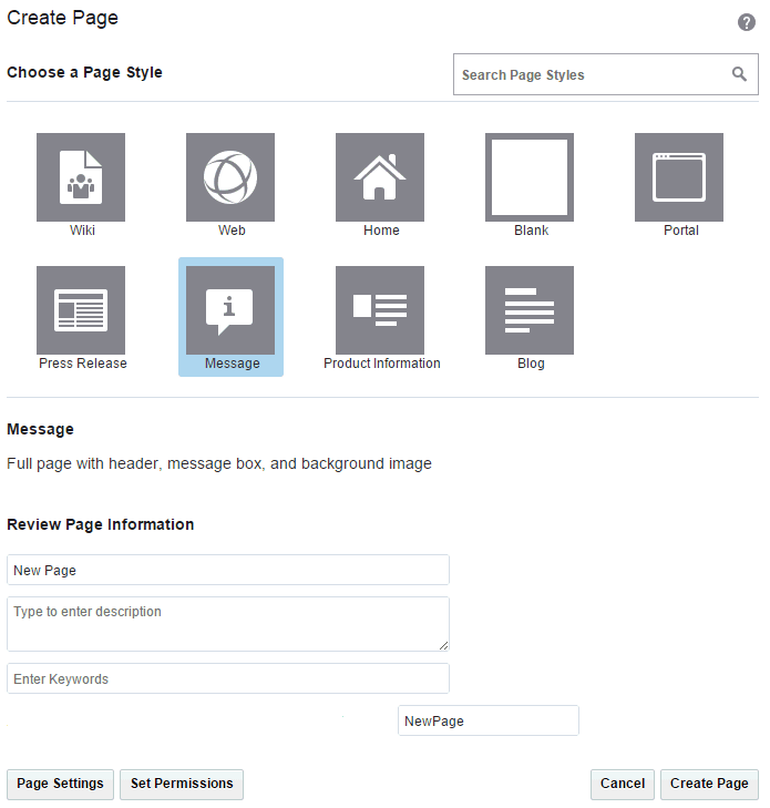

  2. 新しいページに使用するページ・スタイルをクリックします。使用可能なページ・スタイルをスクロールするための右矢印と左矢印が表示される場合があります。
    検索フィールドを使用して、名前、説明またはキーワードでページ・スタイルを検索します。
    図8-7 ページ・スタイルの選択
    図8-7の説明が続きます
    「図8-7 ページ・スタイルの選択」の説明
  3. 「ページ情報の確認」の各フィールドに、ページ名と、オプションでページの説明およびキーワードを入力します。検索結果で発見しやすくするために、ページのコンテンツに関連するキーワードを入力します。キーワードはスペースまたはカンマで区切ります。
    ここに入力した名前は、ページの最上部、およびページを選択可能なその他の場所(ポータルのページ・ナビゲーションなど)に表示されます。ページの名前と説明は検索可能で、検索結果に表示されます。キーワードは検索にのみ使用されます。
    ノート:
    • ページ名に使用できる文字に制限はありません。
    • 既存のページ名と重複する名前を入力すると、WebCenter Portalによって、そのページ名に数値の接尾辞が自動的に追加され、新しいページは変更済の名前で作成されます。たとえば、MyPageが存在する場合に、MyPageという名前の新しいページを作成しようとすると、WebCenter Portalによって、新しいページの名前がMyPage1に変更されます。
    • ページに任意のシステム・ページと同じ名前を付けることができます(たとえば、Activity Stream、Documents)。
    • ファイル(Wikiドキュメントを含む)の名前付けには制限がありますが、Wikiページ名には名前付けの制限はありません。したがって、次に示す文字はいずれもWikiページの名前付けに使用でき、ページ・タイトルに含めることもできますが、関連付けられているWikiドキュメントでは、これらの無効な文字は「_」に置換されます。
      たとえば、「What's In a Name?」という名前のWikiページを作成すると、ページはこのタイトルになりますが、関連付けられているWikiドキュメントは「What's In a Name_」という名前になります。
  4. オプションで、表示されているデフォルトから、ページのURLを変更します。
  5. 既存のデフォルトのパラメータ設定を表示または変更するには、「ページ設定」をクリックして、「設定」ページを開きます。
    ノート:
    このページは、選択したページ・スタイルにページ・パラメータが含まれている場合にのみ表示されます。これらのパラメータは、後でページを編集するのではなく、ページの作成時にページ設定を確立できるため便利です。パラメータは、ページの領域の表示または非表示、ページのスタイル設定またはページ設定、製品IDの設定などに使用できます。
    オプションで、組込みのページ・パラメータのデフォルト値を変更して、「「作成」ページに戻る」をクリックします。

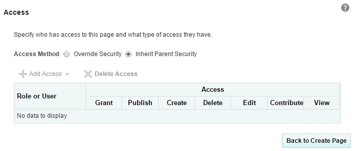

  6. 既存のデフォルトのセキュリティ設定を表示または変更するには、「権限の設定」をクリックして、「アクセス」ページを開きます。
    図8-8 ページの作成ウィザード: 「アクセス」
    図8-8の説明が続きます
    「図8-8 ページの作成ウィザード: 「アクセス」」の説明
    オプションで、対象のページへのアクセス権を変更して、「「作成」ページに戻る」をクリックします。
    詳細は、「ページのセキュリティの設定」を参照してください。
    ノート:
    ページのセキュリティをオーバーライドして、ポータル・ロールの権限を継承しないページを作成することもできますが、そうしないで、ページを表示できるユーザー、ページを編集できるユーザー、サブページを作成できるユーザーなどを制御可能とするカスタムのシナリオを設定できます。この時点でページの作成ウィザードでセキュリティを設定しない場合、ポータル・エディタで後から設定できます。

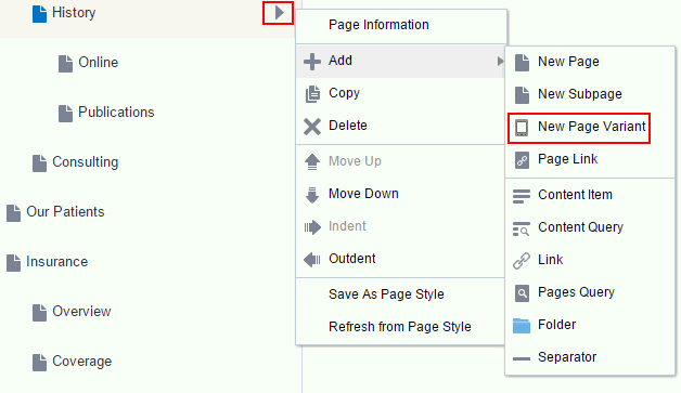

  3. ページの「アクション」アイコン(ページ・メニュー・アイコン)をクリックし、「追加」、「新しいページ・バリアント」の順に選択します。
    図8-9 新しいページ・バリアントの追加
    図8-9の説明が続きます
    「図8-9 新しいページ・バリアントの追加」の説明

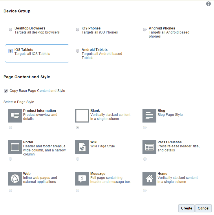

  4. 「デバイス・グループ」および「ページ・コンテンツとスタイル」から選択します。
    • ベース・ページからコンテンツとスタイルをコピーするには、「ベースのページ・コンテンツとスタイルのコピー」チェック・ボックスを選択します。
    • ベース・ページとは異なるコンテンツとスタイルのページ・バリアントを作成するには、このチェック・ボックスを選択解除して、必要なページ・スタイルを選択します。
    図8-10 デバイス・グループ、コンテンツおよびスタイルの選択
    図8-10の説明が続きます。
    「図8-10 デバイス・グループ、コンテンツおよびスタイルの選択」の説明
  5. 「作成」をクリックします。

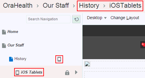

    新しいページ・バリアントが作成され、ベース・ページのポータル・ナビゲーションで公開されます。上部のブレッドクラムに親ページとページ・バリアントが表示されます。
    図8-11 ポータル・ナビゲーションに表示されたページ・バリアント
    図8-11の説明が続きます。
    「図8-11 ポータル・ナビゲーションに表示されたページ・バリアント」の説明

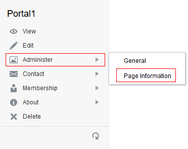

ページの「アクション」アイコン(ページ・メニュー・アイコン)をクリックして「ページ情報」を選択すると、ページ情報の表示と変更、パラメータの定義、ページ・セキュリティの設定、追加ナビゲーション・オプションの指定など、ページやその他のナビゲーション・アイテムを管理できます。
または、編集するポータルを見つけて「フリップ」アイコンをクリックし、ポータルのアクション・メニューを表示して「管理」、「ページ情報」の順に選択します。最初に表示されるページの「ページ情報」が開きます。
このスクリーン・ショットは、ポータルをフリップした後に表示されるポータル・アクションを示しています。「管理」オプションと「ページ情報」オプションが強調表示されています。

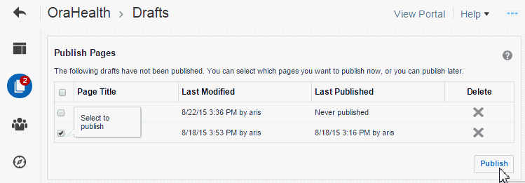

8.4.2 ページ下書きについて
ポータル・マネージャは、ポータル管理設定でページ下書きを有効化または無効化できます。
  • ページ下書きが有効な場合、ページに対する変更の多くが、ポータルを表示したときにすぐに使用できません。これは、1つ以上のセッションでページへの変更を下書きモードで改善できることを意味します。ページ・エディタのヘッダーにはDRAFTと表示され、公開済ページではなくページ下書きを編集していることが示されます。自分や他の承認者がページの編集内容に問題がないと判断し、ポータルを表示する他のユーザーに対してページを使用可能にする準備が完了したら、ページを公開できます。
  • ページ下書きが無効な場合、ページへの変更がページにただちに適用され、ポータルを表示したときに表示されます。
ページ下書きの有効化または無効化の詳細は、「ポータルでのページの下書きの有効化と無効化」を参照してください。
ページ下書きが有効な場合、次のいずれかの方法でページに対する変更が処理されます。
  • ページの更新内容がページ下書きにのみ反映され、ページ・ビューアに更新内容が表示されるようにするには、ページを公開する必要があります。たとえば:
    • コンポーネントの追加または削除によるページのコンテンツの変更
    • ページのコンテンツの再配置
    • ページ・レイアウトの変更
    • ページのコンポーネントのパラメータの設定

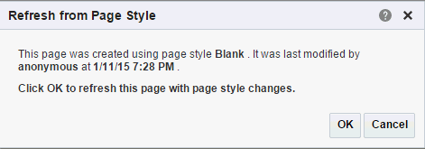

  • ページに保留中の下書きがあるかどうかに関係なく、ページの更新内容が公開済ページにすぐに反映されます。これは、ページ・スタイルのリフレッシュと、(「サマリー」タブ、「パラメータ」タブ、「ソース」タブ、「セキュリティ」タブまたは「詳細設定」タブで)ページ情報に加えられた変更に適用されます。
  • ページ下書きが存在する場合はページの更新内容がそれに反映され、そうでない場合(ページ下書きが存在しない場合)は、更新内容が公開済ページにすぐに反映されます。たとえば、ページ・ソースの編集などです。
ポータル・エディタで、左ペインの「下書き」アイコンに、現在のポータルに存在するページ下書きの数を示す数字が重ねて表示されます。公開されるページ下書きが存在しない場合は、「下書き」アイコンに数字は表示されません。

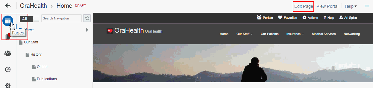

8.4.3 ページ・エディタでのページのオープン
作成したページまたは編集権限を持つページをページ・エディタで開くには:
  1. ポータル・エディタに移動します。
  2. ナビゲーション・ペインで、編集するページを選択し、「ページの編集」をクリックします。左側のナビゲーション・ペインの表示と非表示を切り替えるには、「ページ」アイコンをクリックします。

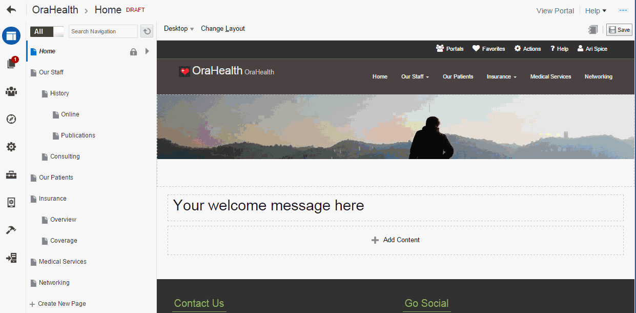

    図8-16 ポータル・エディタ: ページの表示
    例8-16の説明が続きます
    「図8-16 ポータル・エディタ: ページの表示」の説明
  3. ページ・エディタで、ページの編集可能な本文が、その編集不可能なページ・テンプレート内に表示されます。
    図8-17 ポータル・エディタ
    図8-17の説明が続きます
    「図8-17 ポータル・エディタ」の説明

ページをリフレッシュしてそのページ・スタイルへの変更を表示するには:
  1. ページ・エディタでページを開きます。
  2. ページの「アクション」アイコンをクリックして、「ページ・スタイルからリフレッシュ」を選択します。
  3. 「ページ・スタイルからリフレッシュ」ダイアログで、「OK」をクリックして、そのページ・スタイルへの変更によってページをリフレッシュします。
    図8-21 「ページ・スタイルからリフレッシュ」ダイアログ

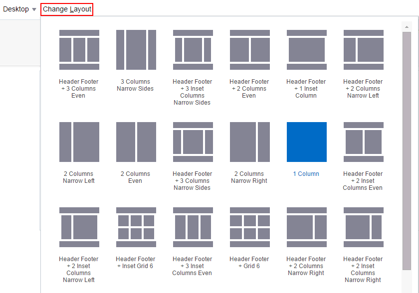

8.4.6 ページ・レイアウトの変更
新しくページを作成する際は、ウィザードの最初のページでそのページのページ・スタイルを選択できます。すべてのページ・スタイルには、ページ・エディタで変更できるデフォルトのレイアウトが含まれます。
ページに新しいレイアウトを選択すると、すぐに新しいレイアウトが反映されるため、ページを明示的に保存して新しいレイアウトを適用する必要はありません。
ポータル管理設定でページ下書きが有効な場合、ページ・レイアウトへの更新内容はページ下書きにのみ反映されます。ページ・ビューアに更新内容が表示されるようにするには、ページを公開する必要があります。
ノート:
Wiki、ブログおよびWebページを除いて、組込みのページ・スタイルによって、アセットとして定義された新しい組込みまたはカスタムのレイアウトを選択して、ページ・エディタでデフォルトのレイアウトを変更できます。詳細については、表18-1を参照してください。
ページ・レイアウトを、ポータルまたはアプリケーション・レベルのいずれかでアセットとして定義されている組込みまたはカスタム・レイアウトに変更するには:
  2. 「レイアウトの変更」をクリックして(または[Alt]+[L]を押して)、使用可能なレイアウトを1つ選択します。選択肢には、ポータルの「アセット」ページ、およびアプリケーション・レベルの「共有アセット」ページにリストされる、組込みレイアウトとカスタム・レイアウトの両方が表示されます。
    図8-22 ページ・レイアウトの変更: レイアウト・メニュー
    例8-22の説明が続きます
    「図8-22 ページ・レイアウトの変更: レイアウト・メニュー」の説明
    ページ・エディタで、選択したレイアウトでページがすぐにリフレッシュされます。

ページを編集してから公開するには:
  1. ポータル・エディタで、左ペインの「下書き」アイコンをクリックします。アイコンに、現在のポータルに存在するページ下書きの数を示す数字が重ねて表示されます。公開されるページ下書きが存在しない場合は、「下書き」アイコンに数字は表示されません。
    図8-23 「下書き」アイコン
    「下書き」アイコン
  2. 「ページの公開」ペインで、ヘッダーのチェック・ボックスをクリックしてすべてのページを選択または選択解除するか、公開する個々のページを選択します。ページは最終更新日時でソートされます。
    図8-24 「ページの公開」ペイン
    例8-24の説明が続きます
    「図8-24 「ページの公開」ペイン」の説明
  3. 「公開」をクリックして、確認プロンプトで「OK」をクリックします。
  4. ページ下書きを削除するには、それを選択し、「削除」アイコンをクリックします。ページが公開されていない場合でも、ページ下書きの削除によってページ自体が削除されることはありません。ベース・ページはポータルを表示するときに他のユーザーに対して非表示のままになりますが、ポータル・エディタには表示され、編集および管理できます。
  5. 「ポータルの表示」をクリックして、公開されたページがポータル・ナビゲーションに表示され、最新の編集が表示されていることを確認します。

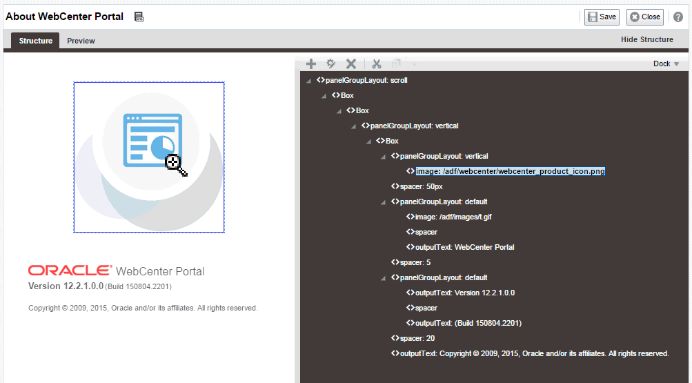

8.6 ページ・エディタの「構造」ビューでの作業
ページ・エディタの「構造」ビューは、ページ・テンプレートまたはアプリケーション・レベルのシステム・ページとタスク・フローの編集時にのみ表示されます。
「構造」ビューでは、WYSIWYGレンダリングと階層レンダリングを組み合せてページ・コンポーネントが表示され、ページ構造ペインのツールバーにあるコントロールを使用して、ページ・コンポーネントの追加、プロパティ編集、削除、切取りおよび貼付けを実行できます。詳細は、次を参照してください。
8.6.1 「構造」ビューについて
「構造」ビューでは、ツリー構造のページ・レイアウト・コンポーネントにアクセスできるため、ページ・テンプレート、システム・ページおよびタスク・フローの設計を微調整したり、リソース・カタログに表示されないコンポーネントを選択して編集することができます。
例は、「レイアウト・コンポーネントの使用」を参照してください。
図8-25 ページ・エディタの「構造」ビュー: システム・ページの編集
例8-25の説明が続きます
「図8-25 ページ・エディタの「構造」ビュー: システム・ページの編集」の説明
コンポーネントの選択は濃い青色のアウトラインで示されます。選択して編集可能なコンポーネントの周りにマウスを置いたときには薄い青色のアウトラインが描画され、マウス・カーソルが拡大鏡に変わります。構造ペインでコンポーネントを選択すると、そのコンポーネントがページで自動的に選択されます。同様に、ページでコンポーネントを選択すると、そのコンポーネントが構造ペインで自動的に選択されます。
図8-26 「構造」ビューでの拡大鏡のマウス・カーソル
例8-26の説明が続きます
「図8-26 「構造」ビューでの拡大鏡のマウス・カーソル」の説明
ノート:
コアのADF Facesコンポーネント、タスク・フローおよび宣言型コンポーネントは、このページの「構造」ビューでのみ編集できます。

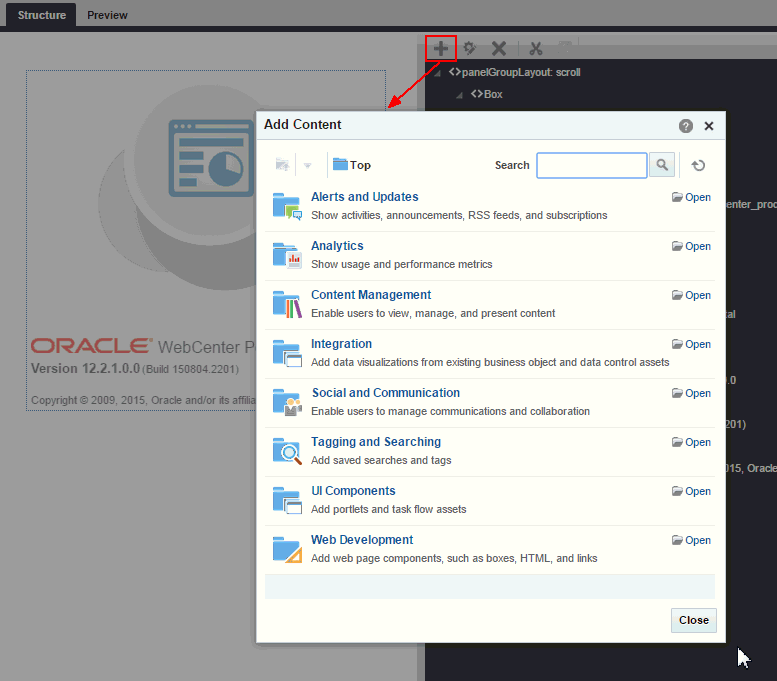

8.6.2 「構造」ビューでのコンポーネントの追加
「構造」ビューでコンポーネントを追加するには:
  1. ページ・エディタでページ・テンプレート、システム・ページまたはタスク・フローを開き、それを「構造」ビューで表示します。
  2. ページ・コンポーネントの階層リストで、コンテンツを配置するコンポーネントを選択します。
    ヒント:
    コンポーネントは、ページのWYSIWYGセクションでクリックして選択することもできます。選択したコンポーネントはアウトラインが青色で表示されます。
  3. 「選択したコンポーネントにコンテンツを追加」アイコンをクリックして、リソース・カタログを開きます。
    図8-27 ページ・テンプレートの「構造」ビューでのリソース・カタログ
    例8-27の説明が続きます
    「図8-27 ページ・テンプレートの「構造」ビューでのリソース・カタログ」の説明
  4. リソース・カタログで、フォルダの横の「開く」をクリックして、関連コンポーネントにドリルダウンするか、検索することによって、追加するコンポーネントに移動し、その横の「追加」リンクをクリックします。このリソース・カタログ・ダイアログでは、ドラッグ・アンド・ドロップはサポートされていません。
  5. 「保存」をクリックして変更を保存します。

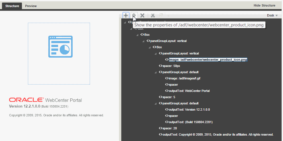

8.6.3 「構造」ビューでのコンポーネント・プロパティの設定
「構造」ビューでページ上のコンポーネントのプロパティを設定するには:
  2. WYSIWYGペインでコンポーネントをクリックするか、または階層リスト・ペインでコンポーネントのエントリをクリックすることによって、コンポーネントを選択します。
  3. 階層リスト・ペインの上にある「component nameのプロパティの表示」アイコンをクリックします。
    図8-28 「構造」ビューのプロパティの表示アイコン
    例8-28の説明が続きます
    「図8-28 「構造」ビューのプロパティの表示アイコン」の説明
  4. 「コンポーネント・プロパティ」ダイアログで、必要に応じてコンポーネント・プロパティを編集します。プロパティの詳細は、各タブの「ヘルプ」アイコンをクリックしてください。
  5. 「OK」をクリックし、「コンポーネント・プロパティ」ダイアログを閉じます。

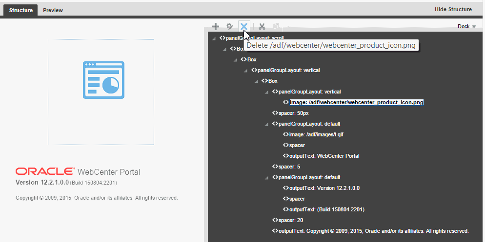

8.6.4 「構造」ビューでのコンポーネントの削除
コンポーネントを削除するコントロールは、「構造」ビュー内の階層リスト・ペインのヘッダーに配置されています。
「構造」ビューのページからコンポーネントを削除するには:
  2. コンポーネントのリストで、削除するコンポーネントを選択します。
  3. 「削除」アイコンをクリックします。
    図8-29 「構造」ビューの「削除」アイコン
    例8-29の説明が続きます
    「図8-29 「構造」ビューの「削除」アイコン」の説明
  4. 表示される確認ダイアログで、「削除」をクリックします。
    ページからコンポーネントが完全に削除されます。コンポーネントに子コンポーネントが含まれていた場合は、その子コンポーネントも削除されます。
