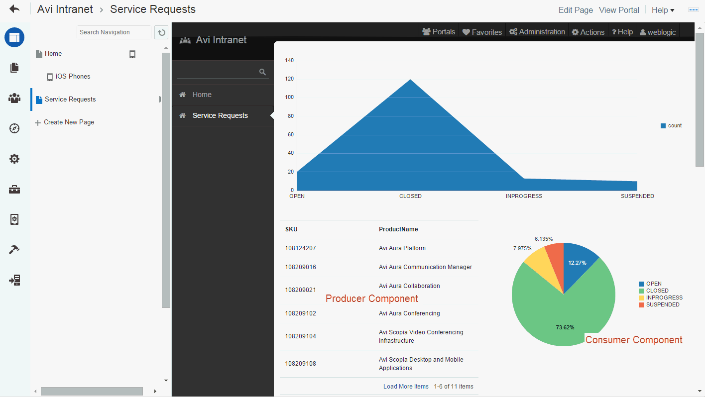

  1. プロデューサ・コンポーネントを含むページに移動し、ページ・エディタでそれを開きます(「ページ・エディタでのページのオープン」を参照)。図13-1に、サンプルのAviIntranetポータルの、データ・ビジュアライゼーション・タスク・フローのプロデューサ・コンポーネント(リスト)とコンシューマ・コンポーネント(円グラフ)を示します。
    図13-1 プロデューサ・コンポーネントおよびコンシューマ・コンポーネント
    ページ上のプロデューサ・コンポーネントおよびコンシューマ・コンポーネント

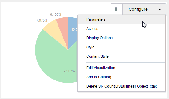

  3. コンシューマのタスク・フローまたはポートレットの「アクション・メニューの表示」アイコンをクリックし、「パラメータ」を選択します。
    図13-2 コンシューマ・タスク・フローの「アクション・メニューの表示」
    コンシューマ・タスク・フロー - 「アクションの表示」メニュー
