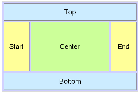

panelStretchLayout
ページの定義された領域にコンテンツを配置できます。ブラウザのサイズ変更時にコンテンツをストレッチできるようにする場合に役に立ちます。panelStretchLayoutコンポーネントの例には、ストレッチ・タスク・フロー・スタイルを使用するタスク・フローがあります(「タスク・フローの作成」を参照)。詳細は、「panelStretchLayoutコンポーネントの使用」を参照してください。

12.6 panelStretchLayoutコンポーネントの使用
この項では、panelStretchLayoutコンポーネントの概要を示し、その関連プロパティをリストして説明します。次のサブセクションが含まれます:
12.6.1 panelStretchLayoutコンポーネントについて
ページ・エディタの「構造」ビューでページ・テンプレート、システム・ページまたはタスク・フローにpanelStretchLayoutコンポーネントを追加するには、「「構造」ビューでのコンポーネントの追加」を参照してください。
panelStretchLayoutコンポーネントでは、ページで定義された領域にコンテンツを配置できます。このコンポーネントは、ブラウザのサイズ変更時にコンテンツをストレッチできるようにする場合に役に立ちます。
panelStretchLayoutコンポーネントの定義された領域はファセット(図12-2)と呼ばれます。
図12-2 panelStretchLayoutコンポーネントのファセット
図12-2の説明が続きます
「図12-2 panelStretchLayoutコンポーネントのファセット」の説明
ノート:
図12-2は、アプリケーションにおける言語の読みの方向が左から右に構成されている場合のファセットを示しています。言語の方向が右から左の場合は、開始ファセットと終了ファセットが入れ替わります。
ファセットは、「表示オプション」プロパティに入力する値によって制御します。上部ファセットおよび下部ファセットの高さを設定すると、その高さに合せて含まれるすべてのコンポーネントがストレッチされます。同様に、開始ファセットと終了ファセットの幅を設定すると、その幅に合せてファセット内に含まれるすべてのコンポーネントがストレッチされます。ファセットに配置されているコンポーネントがない場合は、ファセットはスペースを占有しません。
