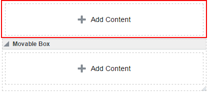

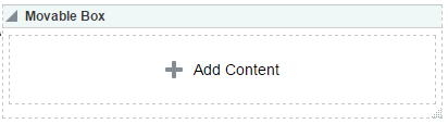

ボックス・コンポーネントは、ページ上で他のコンポーネントの配置に使用可能なコンテンツ領域です。これと比較される移動可能ボックスとは異なり、ボックスは、アプリケーションの実行時にページ上での移動ができません。ボックス・コンポーネントは、ページに追加するタスク・フロー、ポートレットその他のコンポーネントを配置する場所となります。
ページ・エディタでは、ボックスは単に破線で構成された四角形としてレンダリングされ、ここでユーザーは「コンテンツの追加」をクリックしてリソース・カタログを開き、コンポーネントを追加できます。
図11-2 移動可能ボックス・コンポーネントの上のボックス・コンポーネント
図11-2の説明が続きます
「図11-2 移動可能ボックス・コンポーネントの上のボックス・コンポーネント」の説明

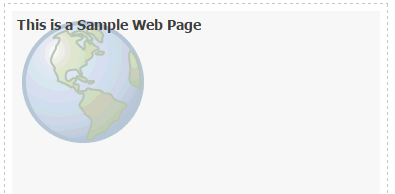

HTMLマークアップ・コンポーネントは、HTMLの<script>タグに埋め込まれたJavaScriptなど、RAWテキストやHTMLタグを入力するためのシンプルなエディタです。
図11-3 HTMLマークアップ・コンポーネント
図11-3の説明が続きます
「図11-3 HTMLマークアップ・コンポーネント」の説明

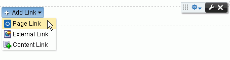

  1. 「リンクの追加」メニューをクリックして、次のリンク・タイプを選択します。
    • ページ・リンク—アプリケーション・ページをターゲットにするリンクを追加します。
    • 外部リンク—アプリケーションの外部にあるサイトをターゲットにするリンクを追加します。
    • コンテンツ・リンク—コンテンツ・リポジトリのドキュメントをターゲットにするリンクを追加します。

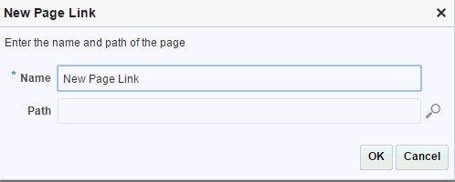

ページ・リンクを追加するには:
  1. 「ページ・リンク」をクリックして、「新規ページ・リンク」ダイアログを開きます。
    図11-7 「新規ページ・リンク」ダイアログ
    図11-7の説明が続きます
    「図11-7 「新規ページ・リンク」ダイアログ」の説明
  2. 「名前」フィールドに、リンクの表示名を入力します。

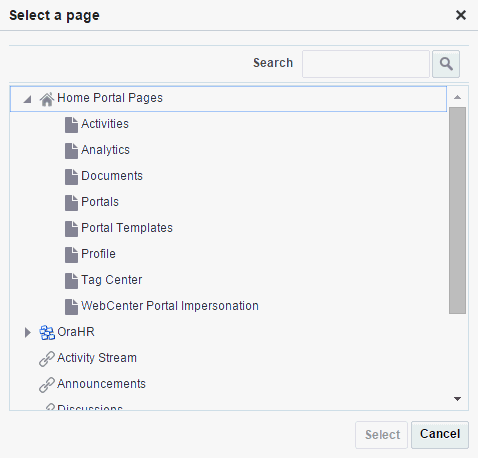

  3. 「パス」の場合は、「検索」アイコンをクリックして、「ページの選択」ダイアログを開きます。
    図11-8 「ページの選択」ダイアログ
    図11-8の説明が続きます
    「図11-8 「ページの選択」ダイアログ」の説明
  4. 指定のオプションからページを選択するか、「検索」をクリックして、使用可能なページのリストでページを特定します。
    ヒント:
    ホーム・ポータルでは、ホーム・ポータルのビューで使用可能なページから選択できます。その他のポータルでは、現在のポータルの範囲内で使用可能なページから選択できます。
  5. 「選択」をクリックします。

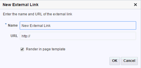

外部リンクを追加するには:
  1. 「外部リンク」を選択して、「新規外部リンク」ダイアログを開きます。
    図11-9 「新規外部リンク」ダイアログ
    図11-9の説明が続きます
    「図11-9 「新規外部リンク」ダイアログ」の説明
  3. 「URL」フィールドに、リンク・ターゲットのURLを入力します。たとえば:
    http://www.mywebdestination.com
    ノート: WebCenter Portalが外部URLを有効と判断するには、システム管理者がそのURLをvalid-link-url.xmlファイルの有効なURLのリストに追加する必要があります。 『Oracle WebCenter Portalの管理』の有効な外部URLのリストの追加に関する項を参照してください。このファイルに外部URLがリストされていない場合は、次のエラー・メッセージが表示されます。
    入力したURLが、有効なURLのリストにありません。有効なURLのリストについては、システム管理者に連絡してください。
  4. 現在のページ・テンプレートのコンテキスト内にあるリンク・ターゲット・コンテンツを表示するには、「ページ・テンプレートでのレンダリング」を選択します。
    このチェック・ボックスを選択解除すると、現在のページがリンク・ターゲットにリダイレクトされます。
  5. 「OK」をクリックします。

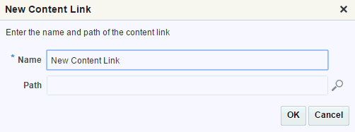

コンテンツ・リンクを追加するには:
  1. 「コンテンツ・リンク」を選択して、「新規コンテンツ・リンク」ダイアログを開きます。
    図11-10 「新規コンテンツ・リンク」ダイアログ
    図11-10の説明が続きます
    「図11-10 「新規コンテンツ・リンク」ダイアログ」の説明

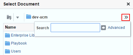

  3. 「パス」の場合は、「検索」アイコンをクリックして、「ドキュメントの選択」ダイアログを開きます。
    必要に応じて、リンク・ターゲットを検索します。より詳細な検索を行う場合は、「詳細設定」をクリックします。詳細は、「コンテンツ・リンクの拡張検索の構成」を参照してください
    図11-11 「ドキュメントの選択」ダイアログ
    図11-11の説明が続きます
    「図11-11 「ドキュメントの選択」ダイアログ」の説明
  4. 「選択」をクリックします。
  5. 「OK」をクリックし、「新規コンテンツ・リンク」ダイアログを閉じます。

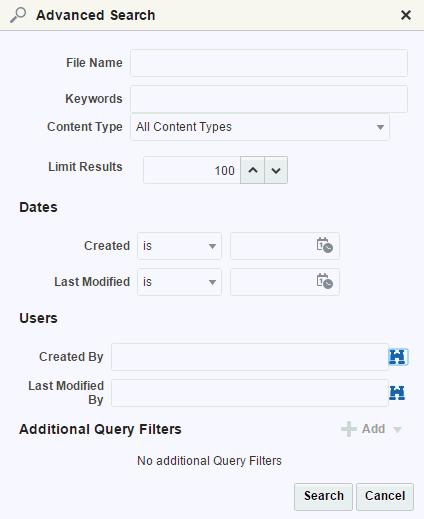

11.7.3 コンテンツ・リンクの拡張検索の構成
リンク・コンポーネントの拡張検索機能には、コンテンツ・リンクの検索に追加の検索条件およびフィルタを指定するコントロールが用意されています。「ドキュメントの選択」ダイアログ(図11-11)で、「詳細設定」をクリックして、「拡張検索」ダイアログ(図11-12)を開きます。
図11-12 「拡張検索」ダイアログ
図11-12の説明が続きます
「図11-12 「拡張検索」ダイアログ」の説明

移動可能ボックスは、ボックスの周りを囲むコンテナです。これにより、ページでのコンテンツの配置が可能になるだけでなく、そのコンテンツをページ・エディタ(「デザイン」ビュー)とビュー・モードの両方で一度にすべて移動できるようになります。
図11-16 ボックス・コンポーネントの下の移動可能ボックス・コンポーネント
図11-16の説明が続きます
「図11-16 ボックス・コンポーネントの下の移動可能ボックス・コンポーネント」の説明
ページ・エディタで、またはページを表示している際に、移動可能ボックスのヘッダーをクリックして、ヘッダーとそのすべてのコンテンツをページの新しい位置にドラッグできます。また、移動可能ボックスはサイズの変更もできます。
ヒント:
ポートレットを移動可能ボックス・コンポーネントに追加しないでください。これにより、エラーを誘発する可能性のある不要な冗長性が生じます。

ページにWebページ・コンポーネントを追加するには、リソース・カタログで「Web開発」の横にある「開く」リンクをクリックして、Web開発コンポーネントの選択内容を表示します。Webページ・コンポーネントの横にある「追加」をクリックします。
Webページ・コンポーネントにより、ポータル・ページのコンテキスト内に別のWebページを表示することができます。
図11-18 Webページ・コンポーネント
図11-18の説明が続きます
「図11-18 Webページ・コンポーネント」の説明
Webページ・コンポーネントを使用して公開されるコンテンツには、公開されたWebページに関連付けられたすべてのコントロールが保持されています。たとえば、コンポーネントにより、ユーザーは公開したコンテンツの種類に応じて、ビデオのボリュームの制御、wikiの編集、ブログへのエントリの投稿などが可能になります。
Webページには、内部および外部のリンク・ターゲットを使用できます。内部ターゲットの場合は、相対ディレクトリ・パスを使用できます。
ヒント:
ポータルで、アプリケーション・ページの相対ディレクトリ・パスを簡単に取得するには、ターゲット・ページに移動し、そのページをお気に入りに追加する一連の動作を行います。デフォルトでは、「お気に入りの追加」ダイアログに現在のページの相対URLが指定されています。この情報をそのままコピーして、Webページのターゲットの定義に使用します。
詳細は、『Oracle WebCenter Portalでのポータルの使用』の「お気に入りの管理」を参照してください。
