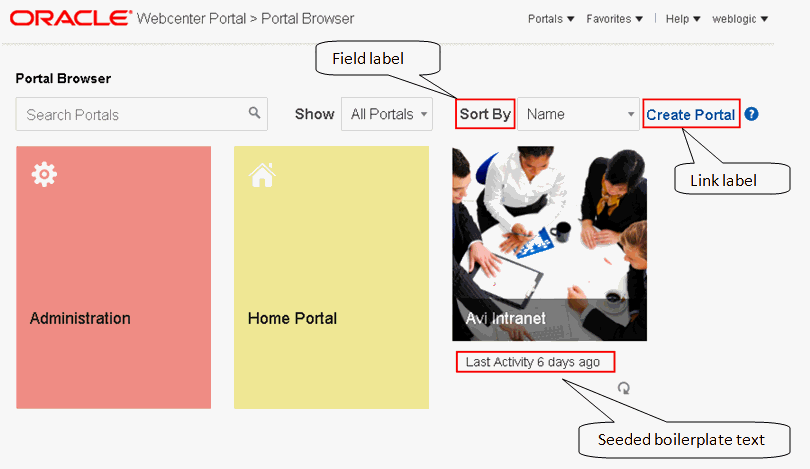

  • UI要素には、28の言語と100の異なるロケールに対応した、デフォルトの翻訳が含まれています。デフォルトのUIテキストが会社のニーズに適していなかったり、会社が追加の言語のサポートを必要とする場合は、システム管理者がこのテキストを含む文字列ファイルを編集できます。
  • ユーザーが入力したメタデータの翻訳は、UI要素を翻訳するのと同じ方法で、システム管理者が文字列ファイルを編集することにより行うことができます。

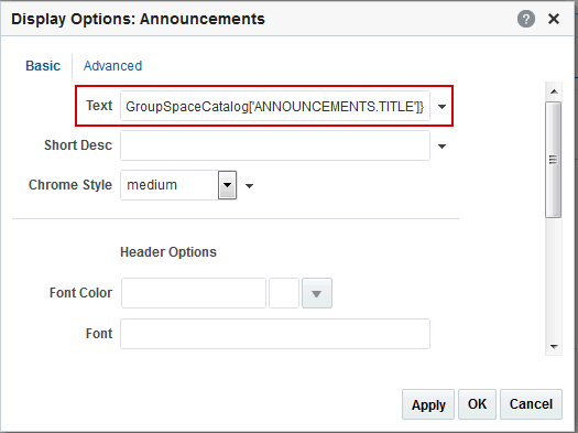

57.4.2 文字列のリソース・キーの確認
特定の文字列を編集する場合、その文字列を文字列ファイル内で見つけるために、文字列のリソース・キーが必要になります。
文字列のリソース・キーを確認するには:
  1. ページ・エディタでページまたはリソースを開きます(「ページ・エディタでのページのオープン」を参照)。
  2. タスク・フローを選択し、「アクション・メニューの表示」をクリックして、「表示オプション」を選択します。
  3. 「表示オプション」ダイアログでは、リソース・キーが「テキスト」ボックスの最後の部分です。
    たとえば、図57-6は、Announcementsコンポーネントのリソース・キーを示しています。「Announcements」という文字列を編集する場合は、リソース・キーANNOUNCEMENTS.TITLEをノートにとります。
    図57-6 Announcementsコンポーネントの表示オプション - リソース・キー
    図57-6の説明が続きます
    「図57-6 Announcementsコンポーネントの表示オプション - リソース・キー」の説明

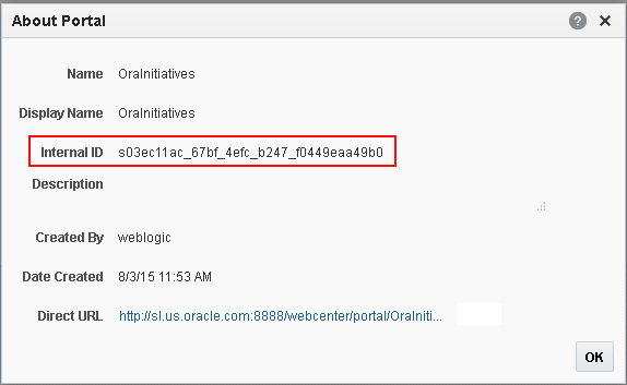

57.4.3 ポータルのGUIDの確認
特定のポータルのUIテキストやユーザー入力メタデータを編集する場合、ポータルのGUIDを確認する必要があります。
ポータルのGUIDを確認するには:
  1. 編集する文字列を含むポータルに移動します。
  2. 「アクション」メニューをクリックし、「情報」を選択して、「ポータル」を選択します。
  3. 「ポータルについて」ダイアログで、「内部ID」の値を書き留めます(図57-7)。
    図57-7 ポータルのGUID
    図57-7の説明が続きます
