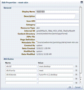

ADFスキンはポートレットにより機能して共通のルック・アンド・フィールを実現しますが、多数のスタイルをHTMLに挿入するので、必ずリセット・スキンを作成して-tr-inhibitプロパティを使用します。
リセット・スキンは、次のようになります。

リセット・スキンを設定して、図56-1で示すようにV1.2 ADFスキンから設定を継承します。
図56-1 リセット・スキン継承の設定
図56-1の説明が続きます
「図56-1 リセット・スキン継承の設定」の説明

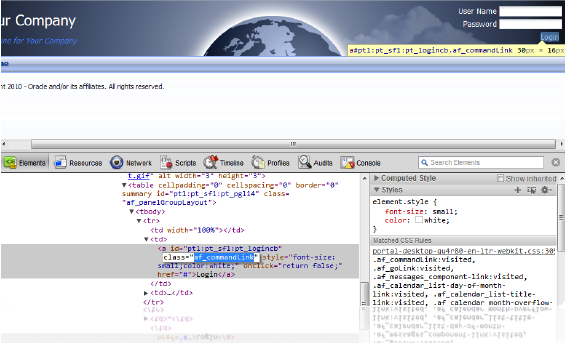

Google ChromeおよびFirefoxでビジュアル化機能と調査機能を使用すると、作業のスタイルを形作るために必要なCSSで非常に速く作業できるようになります。さらにCSS3には、従来はイメージで実現する必要があったビジュアライゼーションを提示できる、非常に強力な機能があります。たとえば、CSS3ジェネレータを使用して、ドロップ・シャドウやグラデーションなどのデザインを効率的に処理できます。最後に、JQueryなどのツール使用すると、Document Object Modelを操作してクライアント側の技術を使用して、どのような変更も実現できます。
図56-2は、Google Chrome内での調査機能の例を示しています。上部右側の隅にある「ログイン」リンクにカーソルを合わせると、ページのこの特定の要素に適用されているスタイルについて表示されます。これにより、簡単に特定のコンポーネントに対するスキンに戻って調整できるようになります。これは、細かいスキンの例です。
図56-2 Google Chrome検査機能
図56-2の説明が続きます
「図56-2 Google Chrome検査機能」の説明
