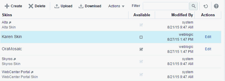

14.5.3 アセットの表示および非表示
システム管理者はすべてのポータルで共有アセットを使用可能にしたり、一部のアセットをポータルで選択されないように非表示にすることができます。ポータル・レベルで、カスタム・アセットを使用可能とマークしてポータルで使用できるようにしたり、ポータルのユーザーが選択しないようにアセットを非表示にできます。たとえば、アセットを最初に作成して公開した後、さらに絞込みを行う場合などに、アセットを非表示にできます。
ノート:
アセットが非表示の場合でも、EL式を使用してその内部IDで参照できます。たとえば、EL式を使用してポータル管理の「設定」ページの「ページ・テンプレート」値を設定し、非表示ページ・テンプレートを参照できます。
次の表に、いくつかのスキンを示します。組込みのすべての共有スキンとカスタムOraMosaicスキンを使用でき、カスタムKarenスキンは非表示です。

アセットを最初に作成またはアップロードすると、デフォルトで非表示としてマークされます。非表示のアセットは、アセットが選択された場所で使用できません。使用できるようにするには、そのアセットを公開、つまり使用可能にする必要があります。たとえば、この図は、ポータルのデフォルト・スキンとして選択可能なスキンのリストを示しています。非表示のスキンのKarenスキンは、このリストに含まれないことに注意してください。
図14-4 割当てのために選択不可能な非表示のアセット
図14-4の説明が続きます
「図14-4 割当てのために選択不可能な非表示のアセット」の説明

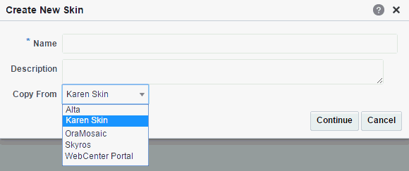

ただし、新しいアセットを作成するための開始点として非表示のアセットを使用できます。たとえば、この図は、新しいスキンを作成するときに「コピー元」リストに示される非表示のスキンのExample Skinを示しています。
図14-5 コピーのために選択可能な非表示のアセット
図14-5の説明が続きます
「図14-5 コピーのために選択可能な非表示のアセット」の説明
アセットを表示または非表示にするには:
  1. アセットを所有するポータルの「アセット」ページを開きます。
  2. 表示または非表示にするアセットのタイプ(「ページ・テンプレート」など)をクリックします。
  3. 表示または非表示にするアセットの「使用可能」列で、チェック・ボックスを選択または選択解除します。

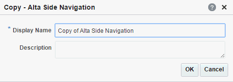

アセットをコピーするには:
  2. コピーするアセットのタイプ(「ページ・テンプレート」など)をクリックします。
  3. コピーするアセットを選択します。
  4. ツールバーの「アクション」をクリックし、「コピー」を選択します。
  5. 「コピー」ダイアログで、「表示名」フィールドにコピーの名前を入力します。
    図14-6 ページ・テンプレートの「コピー」ダイアログ
    図14-6の説明が続きます
    「図14-6 ページ・テンプレートの「コピー」ダイアログ」の説明
  6. 「説明」フィールドに、オプションで新しいアセットの説明を入力します。
  7. 「OK」をクリックします。

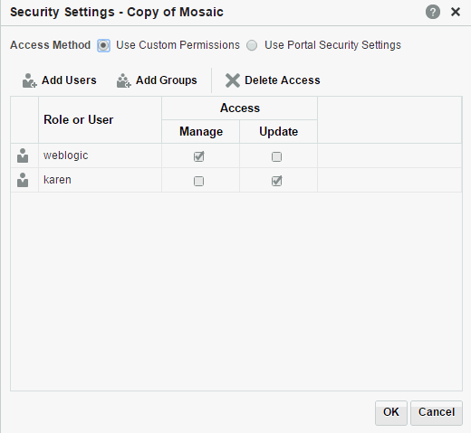

14.5.6 アセットのセキュリティの設定
特定のリソースのアクセス権限を定義および管理できます。デフォルトでは、アプリケーションレベルの権限によって、アセットのアクセス権限が制御されます。アセット固有の権限を定義すると、アプリケーション・レベルまたはポータル・レベルで定義された権限は適用されなくなります。
アセットのセキュリティを設定するには:
  2. アクセス権限を設定するアセットのタイプ(「ページ・テンプレート」など)をクリックします。
  3. アクセス権限を設定するアセットを選択します。
  4. ツールバーの「アクション」をクリックし、「セキュリティ設定」を選択します。
  5. 「セキュリティ設定」ダイアログで、「カスタム権限の使用」を選択して、選択したアセットにアクセスできるユーザーと、そのユーザーが保持するアクセス権限のレベルを定義します。このオプションを選択すると、ダイアログ内のその他のコントロールが使用可能になります。
    図14-7 「セキュリティ設定」ダイアログ
    図14-7の説明が続きます
    「図14-7 「セキュリティ設定」ダイアログ」の説明
    ヒント:
    「カスタム権限の使用」を選択する場合には、少なくとも1人のユーザーまたは1つのグループにManage権限が付与されていることを確認してください。
  6. アクセス権限を付与するユーザーまたはグループを指定します。
    • アイデンティティ・ストアで選択可能な個々のユーザーを検索および選択するには、「ユーザーの追加」をクリックします。
    • アイデンティティ・ストアで選択可能なユーザーのグループを検索および選択するには、「グループの追加」をクリックします。
    ヒント:
    ユーザーやグループを検索する場合のヒントは、「アイデンティティ・ストアでのユーザーまたはグループの検索」を参照してください。
  7. 選択されているユーザーまたはグループごとに、付与するアクセス・レベルを指定します。次のいずれかを選択します。
    • 管理: アセットに対するすべてのアクセス権限を付与します。この権限を付与されたユーザーは、編集、削除、アクセス権限の付与、表示または非表示などのタスクを実行できます。
    • 更新: アセットを編集する権限を付与する場合にクリックします。これらのユーザーは、アセットを編集できますが、削除できません。
  8. 任意のユーザーまたはグループからアクセス権限を取り消す場合は、そのエンティティを選択し、「アクセス権限の削除」をクリックします。
  9. アセットに関して付与されたカスタム権限をすべて取り消すには、「ポータル・セキュリティ設定の使用」を選択します。
  10. 「OK」をクリックします。

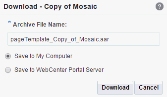

アセットをダウンロードするには:
  2. ダウンロードするアセットのタイプ(「ページ・テンプレート」など)をクリックします。
  3. ダウンロードするアセットを選択します。
  4. ツールバーで、「ダウンロード」をクリックします。
  5. 「ダウンロード」ダイアログの「アーカイブ・ファイル名」フィールドに、アーカイブ・ファイルの名前を入力します。アーカイブ・ファイルの拡張子は.aarであることが必要です。
    図14-8 ページ・テンプレートの「ダウンロード」ダイアログ
    図14-8の説明が続きます
    「図14-8 ページ・テンプレートの「ダウンロード」ダイアログ」の説明
  6. 次のいずれかを選択します。
    • 「自分のコンピュータに保存」を選択すると、アーカイブ・ファイルがローカル・ファイル・システムに保存されます。「ダウンロード」ボタンをクリックすると、ファイル・システム上でファイルを保存する場所の入力を求めるプロンプトが表示されます。
    • WebCenter Portalサーバーに保存: ポータル・サーバーのファイル・システムにアーカイブ・ファイルが保存されます。.aarアーカイブ・ファイルはデフォルト・パスDOMAIN_HOME/WC_Archivesに保存されます(DOMAIN_HOMEは、WebCenter Portalがインストールされているドメインの場所を参照します)。
  7. 「ダウンロード」をクリックします。

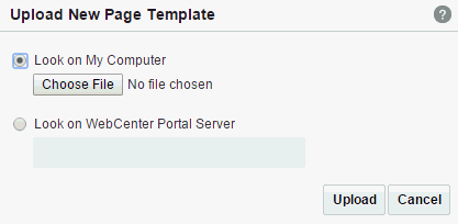

14.5.8 アセットのアップロード
ノート:
あるポータルからダウンロードしたアセットを別のポータルにアップロードすることはできません。すなわち、ポータル間でのアセットの移行はサポートされていません。複数のポータルに渡ってアセットを使用するには、アセットを共有アセットとして作成する必要があります。
アセットをWebCenter Portalにアップロードする場合:
  • 同じ内部IDを持つ既存のアセットが上書きされます。
  • ポータル・アセットは、そのオリジナル・ポータルにのみアップロードしなおされます。ポータル・アセットを、別のポータルにアップロードすることはできません。
  • ローカル・ファイル・システムまたはリモート・サーバー上のアセットは、アーカイブ・ファイル形式にする必要があります。
アセットをアップロードするには:
  2. アップロードするアセットのタイプ(「ページ・テンプレート」など)をクリックします。
  3. ツールバーで、「アップロード」をクリックします。
  4. 「アップロード」ダイアログで、次を選択します。
    • 自分のコンピュータで表示: ローカル・ファイル・システムからアーカイブ・ファイルをアップロードする場合にクリックします。ファイルを見つけるには、「ファイルの選択」をクリックします。
    • WebCenter Portalサーバーで表示: リモート・サーバーのファイル・システムからアーカイブ・ファイルがアップロードされます。下のフィールドに、サーバー上でファイルを見つける場所を入力します。
    図14-9 ページ・テンプレートの「アップロード」ダイアログ
    図14-9の説明が続きます
    「図14-9 ページ・テンプレートの「アップロード」ダイアログ」の説明
  5. 「アップロード」をクリックします。
  6. アセットがポータルにすでに存在する場合は、「はい」をクリックして、アセットをアーカイブ・ファイルのコンテンツで置き換えることを確定します。
  7. 正常な結果を示すダイアログで、「OK」をクリックします。

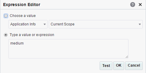

  3. 目的のアセット・フィールドの横にある式エディタのアイコンアイコンをクリックし、「式ビルダー」を選択してエディタを開きます。
  4. 「式エディタ」ダイアログに、必要なEL式を入力します。
    図14-10 「式エディタ」ダイアログ
    図14-10の説明が続きます
    「図14-10 「式エディタ」ダイアログ」の説明
    たとえば、Windowsプラットフォームかモバイル機器のいずれのブラウザでページがレンダリングされるかに応じて異なるページ・テンプレートを表示する場合には、次のEL式を使用できます。
    #{requestContext.agent.platformName=='windows' ? 'gsr3396194a_3a72_44d6_90b4_57fd6efe4ff7' : 'gsr1472d17b_8f10_4689_89fb_7431f561567f'}
    このEL式はif-then-else文です。EL requestContext.agent.platformNameはプラットフォーム情報を取得します。このページ・テンプレートのIDは「プロパティの表示」ダイアログから書き留めたものです。
    ELのサポートが必要な場合は、アプリケーション開発者がEL式を指定できます。Oracle WebCenter Portalの開発の「式言語式」を参照してください。
