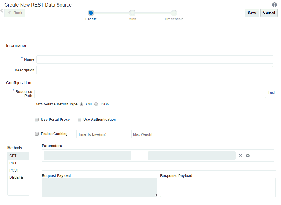

RESTデータ・ソースを作成するには:

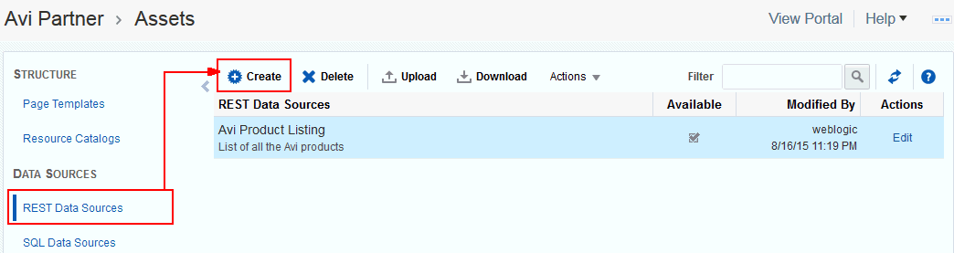

  1. 次のいずれかに移動します。
    • アプリケーション・レベルのRESTデータ・ソースを作成する場合は、「共有アセット」ページに移動します。詳細は、「共有アセットへのアクセス」を参照してください。
    • ポータル・レベルのRESTデータ・ソースを作成する場合は、それを作成するポータルの「アセット」ページに移動します。詳細は、「ポータル・アセットへのアクセス」を参照してください。
  2. 左側のパネルの「データ・ソース」の下にある「RESTデータソース」をクリックします。
  3. ツールバーの「作成」(図27-1)をクリックして、新規RESTデータ・ソースの作成ウィザードを開きます。
    図27-1 RESTデータ・ソースの作成
    図27-1の説明が続きます
    「図27-1 RESTデータ・ソースの作成」の説明
  4. データ・ソースの「名前」とオプションの「説明」を入力します。
    図27-2 新規RESTデータ・ソースの作成ウィザード
  5. RESTデータ・ソースが作成される場所の有効なURLを「リソース・パス」に入力して、「テスト」をクリックし、リソース・パスが有効でデータが返されることを確認します。たとえば、リソース・パスhttp://dev.markitondemand.com/Api/v2/Quote?symbol=AAPLでは、株価が提供されます。

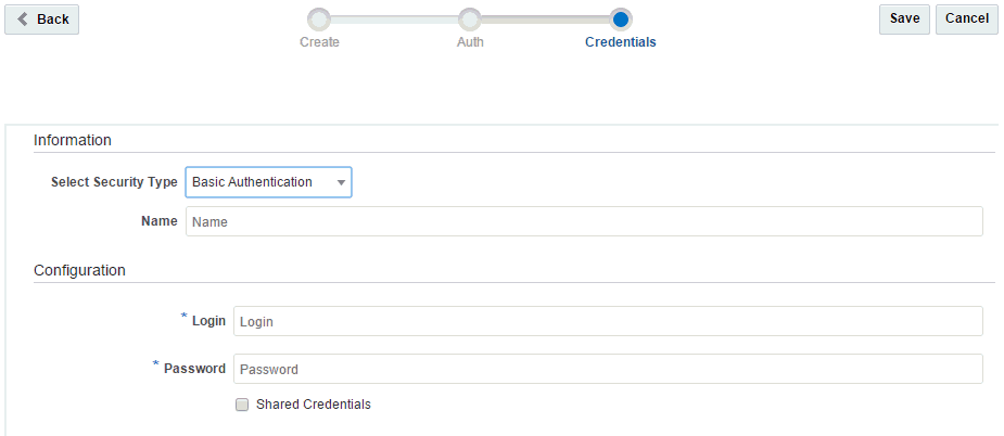

  13. 「認証を使用する」を選択した場合は、次の操作を実行します。
    • 「次へ」をクリックします。
    • 「認証」ページで、既存の資格証明を選択するか、「資格証明の追加」をクリックして、新しい資格証明を作成します(新しい資格証明を作成するために必要な権限が付与されている場合)。
    • 「資格証明」ページで、「セキュリティ・タイプの選択」リストから選択します。
      • 基本認証: サポートは、WebCenter Portalの外部アプリケーション・サービスを介して提供されます。RESTサービスのユーザー名とパスワードは、外部アプリケーション・サービスを使用して、OPSS資格証明ストアに格納されます。実行時にデータ・ビジュアライゼーションがレンダリングされる場合、WebCenter Portalによってこれらの資格証明が取得されて、ページにデータが表示されます。
      • OAuth: サポートは、RESTデータ・コントロールと統合されたOWSMによって提供されます。ADF RESTデータ・コントロールは、IDM OAuthサーバーを使用するOAuth 2.0のみをサポートします。IDM以外のソリューションを使用して保護される外部RESTサービスはサポートされません。
      • Taleoトークン・ジェネレータ: カスタム・セキュリティ・プロバイダによって認証が提供され、実行時にセキュリティが伝播されます。認証に成功した場合、Taleoトークンが発行されます。データを取得するために、このトークンがそれ以降の各リソース・リクエストに渡される必要があります。
        図27-3 RESTデータソースの作成ウィザード: 「資格証明」ページ
    • 「構成」で、セキュリティ・タイプに応じてログイン情報を定義または編集します。
      • 「基本認証」の場合は、「ログイン」にユーザー名を入力し、「パスワード」を入力します。
      • 「OAuth」の場合は、OAuthサーバーで構成されたクライアントIDとパスワードに対応するように、ログイン・ユーザー名を入力し、パスワードを入力し、OAuthサーバーのトークン・ジェネレータURLを入力します。
      • 「Taleoトークン・ジェネレータ」の場合は、「ログイン」にユーザー名を入力し、「パスワード」を入力し、Taleoエンド・ポイントにアクセスするために、「ログインURL」と「組織コード」を入力します。ユーザーは、定義されたログインURLで、ユーザー名、パスワードおよび組織コード(会社ID)を使用して認証される必要があります。

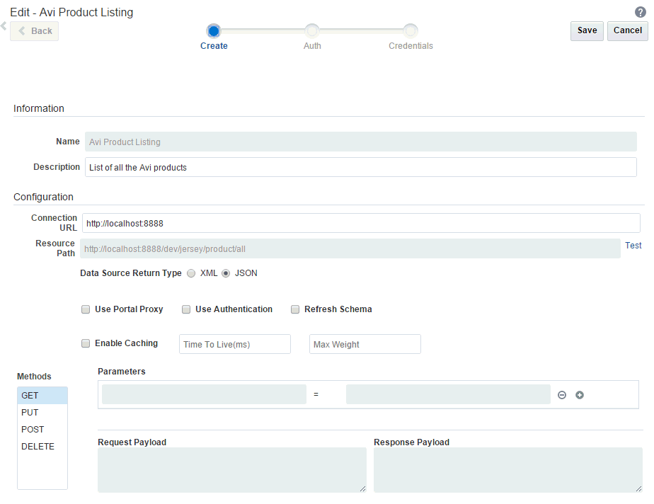

RESTデータ・ソースを編集するには:
  1. 次のいずれかに移動します。
    • アプリケーション・レベルのRESTデータ・ソースを編集する場合は、「共有アセット」ページに移動します。詳細は、「共有アセットへのアクセス」を参照してください。
    • ポータル・レベルのRESTデータ・ソースを編集する場合は、それが属するポータルの「アセット」ページに移動します。詳細は、「ポータル・アセットへのアクセス」を参照してください。
  3. 編集するRESTデータ・ソースの行で「編集」クイック・リンクをクリックして、RESTデータソースの編集ウィザード(図27-4)を開きます。
    図27-4 RESTデータソースの編集ウィザード
    RESTデータソースの編集ウィザード
  4. 必要に応じて、ウィザードのエントリを変更します。
    基礎となるデータが変更された場合は、「スキーマのリフレッシュ」を選択して、データ・ソースおよび関連するビジネス・オブジェクトを、追加、削除または名前変更した属性などの変更でリフレッシュできます。より重大な構造上の変更を行う場合は、データ・ソースと、それが使用されるすべてのデータ・ビジュアライゼーションを再作成する必要があります。
    他のフィールドの値と選択内容の詳細は、「RESTデータ・ソースの作成」またはウィザードのオンライン・ヘルプを参照してください。

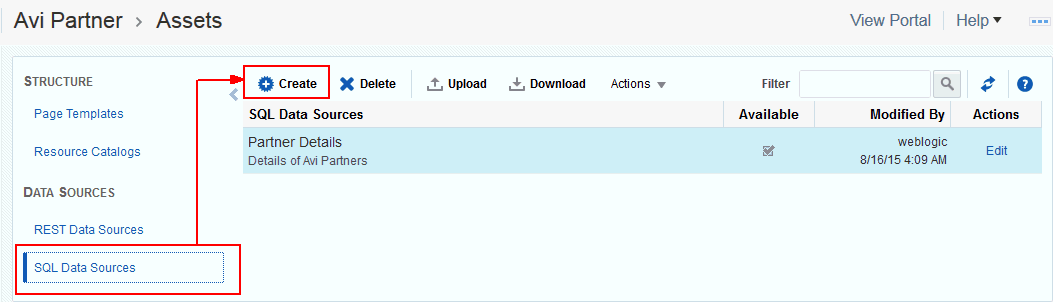

  1. 次のいずれかに移動します。
    • アプリケーション・レベルのSQLデータ・ソースを作成する場合は、「共有アセット」ページに移動します。詳細は、「共有アセットへのアクセス」を参照してください。
    • ポータル・レベルのSQLデータ・ソースを作成する場合は、それを作成するポータルの「アセット」ページに移動します。詳細は、「ポータル・アセットへのアクセス」を参照してください。
  2. 左側のパネルの「データ・ソース」の下にある「SQLデータソース」をクリックします。
  3. ツールバーの「作成」(図27-5)をクリックして、新規SQLデータ・ソースの作成ウィザードを開きます。

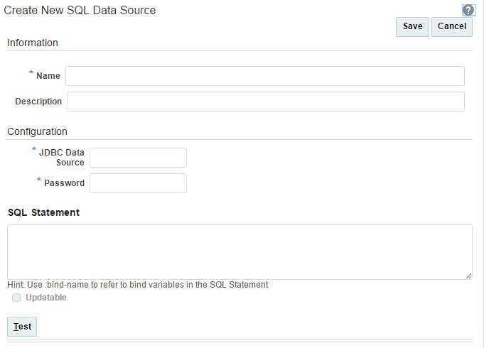

  4. ウィザードで、データ・ソースの「名前」と、オプションで「説明」を入力します。
    図27-6 新規SQLデータ・ソースの作成ウィザード
  5. 「構成」で、次の操作を実行します。
    • 「JDBCデータ・ソース」フィールドに、JDBCデータ・ソースのJNDI名を入力します。
    • 「パスワード」フィールドに、JDBCデータ・ソースのパスワードを入力します。
  6. SQLデータ・ソースに問い合せるために、「SQL文」を入力します。たとえば:
    SELECT * FROM Persons WHERE City LIKE 'sa%'
    :bind-nameを使用して、SQL文のバインド変数を参照できます。次の例のように、バインド変数は、表示されるデータの制御に役立ちます。
    SELECT ename, empno, mgr, deptno FROM emp WHERE job IN (:job) ORDER BY empno ASC
    この問合せは、特定のジョブ・ロール(セールス・マネージャなど)の従業員全員の詳細を戻します。この問合せでは、:jobがパラメータjobを定義し、このパラメータはempデータベース表のjob列に対応します。この問合せによって、jobの値に基づくデータが返されます。バインド変数は必要な数だけ追加できます。問合せには、同じ変数を複数回使用することもできます。
    ノート:
    • 問合せのパラメータ名には、SQL予約語および予約済キーワードを使用しないでください。予約語を使用すると、問合せが失敗します。詳細は、Oracle Databaseドキュメント・ライブラリのOracle Database SQL言語リファレンスでOracle SQLの予約語およびキーワードに関する項を参照してください。
    • SQL Serverデータベースを使用している場合、問合せにNCHARデータ型またはNVARCHARデータ型の列が含まれると、エラーが発生する可能性があります。SQLデータ・コントロールでNCHARとNVARCHARを含む問合せの実行に失敗した場合、それはリソース・カタログの「データ・コントロール」フォルダには追加されません。この制限を回避するには、CONVERT関数を使用して問合せを修正する必要があります。たとえば:
      SELECT CONVERT(VARCHAR(20), col1) col1, CONVERT(VARCHAR(20), col2) col2 FROM table1
  7. このSQLデータ・ソースの更新を許可するには、「更新可能」を選択します。この機能を有効にするために、基礎となる表に主キーが定義されている必要があります。また、更新可能なクエリは単一表に基づいている必要があります。
  8. 「テスト」をクリックして、必須入力が完了して有効であることを確認します。
  9. 「保存」をクリックします。

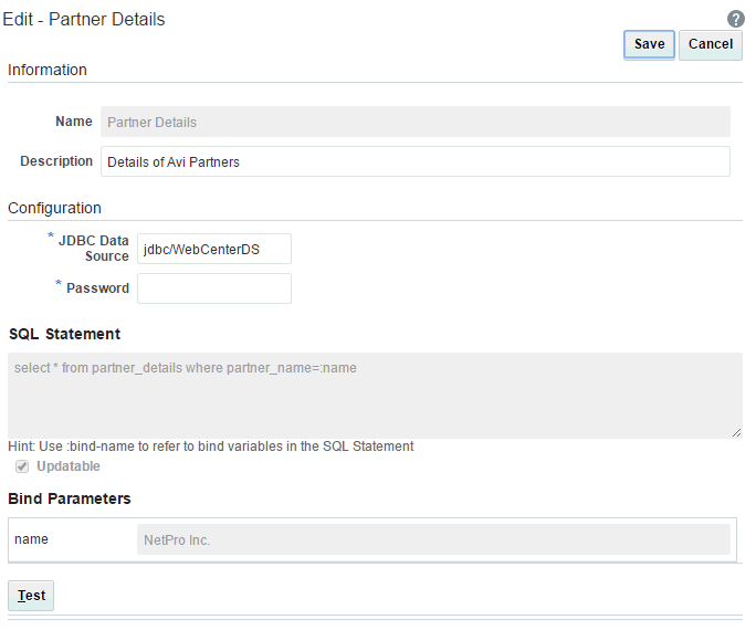

SQLデータ・ソースを編集するには:
  1. 次のいずれかに移動します。
    • アプリケーション・レベルのSQLデータ・ソースを編集する場合は、「共有アセット」ページに移動します。詳細は、「共有アセットへのアクセス」を参照してください。
    • ポータル・レベルのSQLデータ・ソースを編集する場合は、それが属するポータルの「アセット」ページに移動します。詳細は、「ポータル・アセットへのアクセス」を参照してください。
  3. 編集するSQLデータ・ソースの行で「編集」クイック・リンクをクリックして、SQLデータソースの編集ウィザード(図27-7)を開きます。
    図27-7 SQLデータソースの編集ウィザード
    SQLデータソースの編集ウィザード
  4. 必要に応じて、ウィザードのエントリを変更します。フィールドの値と選択内容の詳細は、「SQLデータ・ソースの作成」またはウィザードのオンライン・ヘルプを参照してください。
  5. 「保存」をクリックします。
