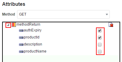

    4. 生成されたメソッドのリストで、メソッドの「展開」アイコンをクリックして、選択したデータ・ソースに関連付けられている属性を表示し、チェック・ボックスを選択してビジネス・オブジェクトに必要な各属性を選択します。すべてのチェック・ボックスを選択解除するには、「子の選択解除」アイコンをクリックします。

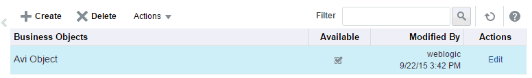

    新規作成されたビジネス・オブジェクトが、「アセット」ページにリストされます。「使用可能」列のチェック・ボックスはデフォルトで選択されています。これは、このビジネス・オブジェクトが公開され、ユーザーがデータ・ビジュアライゼーションへのバインドにこのビジネス・オブジェクトを使用できることを示しています。
    データ・ビジュアライゼーションの構成を参照してください。
    図26-4 「アセット」ページでの新規ビジネス・オブジェクト

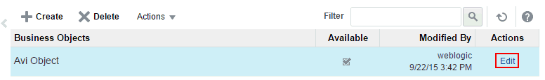

  3. 編集するビジネス・オブジェクトの「アクション」列で、「編集」クイック・リンク(図26-5)をクリックし、ビジネス・オブジェクトの編集ウィザードを開きます。
    図26-5 ビジネス・オブジェクト・アセットの編集

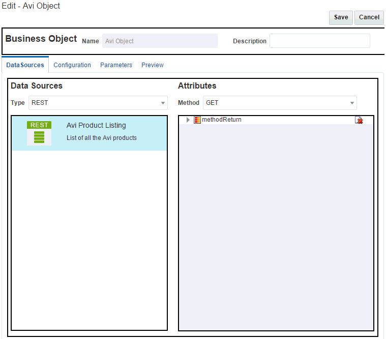

  4. ビジネス・オブジェクトの編集ウィザード(図26-6)で、「名前」と「説明」や「データ・ソース」、「構成」および「パラメータ」の各タブでの設定について必要な変更を行います。設定の詳細は、「ビジネス・オブジェクトの作成」を参照してください。
    図26-6 ビジネス・オブジェクトの編集ウィザード
    ビジネス・オブジェクトの編集ウィザード
