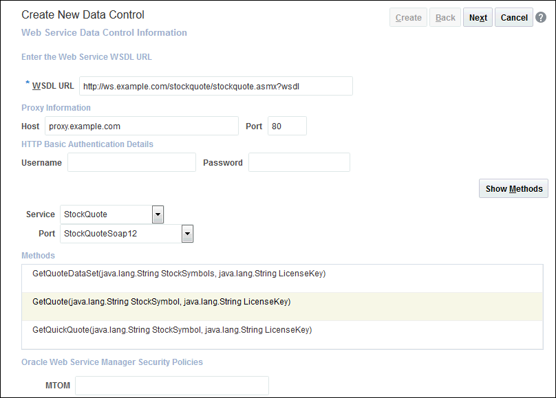

  6. 「データ・コントロール・タイプ」ドロップダウン・リストから、「Webサービス」を選択して「続行」をクリックすると、新規データ・コントロールの作成ウィザードが表示されます。
  7. 「WSDL URL」フィールドに、WebサービスのWSDLファイルの場所を入力します。たとえば:
    http://www.example.com/exampleservice/example.asmx?WSDL
  8. Webサービスがファイアウォールを挟んでポータルの反対側にある場合は、「ホスト」フィールドと「ポート」フィールドを使用して、プロキシ認証を構成します。
    Webサービスに安全に接続するには、まず、プロキシ認証を使用するようにアプリケーションを構成する必要があります。
    ヒント:
    • セントラルWebCenter Portalプロキシ(またはRSSプロキシ)がすでに構成されている場合、プロキシのフィールドには、プロキシのホスト名とポート番号が自動的に入力されます。プロキシを構成しない場合は、プロキシの詳細を変更したり、フィールドをクリアできます。
      WebCenter Portalのセントラル・プロキシを変更しても、Webサービス・データ・コントロールに対するプロキシ設定は変更されません。ただし、Webサービス・データ・コントロールのプロキシ設定を変更すると、WebCenter Portalのセントラル・プロキシの設定が変更されます。
    • WebLogicドメイン・プロキシがすでに構成されている場合と、Webサービス・データ・コントロールの作成時または編集時にプロキシを設定しないことを選択している場合は、デフォルト設定としてWebLogicドメイン・プロキシが使用されます。
  9. 保護されたWebサービスに接続する場合は、「ユーザー名」と「パスワード」を入力して、Webサービス・エンドポイントにアクセスします。
    ヒント:
    WSDL自体へのアクセスが保護されている場合は、「新規データ・コントロールを作成します。」ページからWebサービスに接続できません。この制限を回避するには、ブラウザでユーザー名とパスワードを指定してWSDLにアクセスし、WSDLページをダウンロードして、そのページを.wsdlドキュメントの形式でローカルに保存します。その後で、このドキュメントへのパスを「WSDL URL」フィールドに指定します。
  10. 「メソッドの表示」をクリックし、指定したWSDLを使用するWebサービスへの接続を確立して、そのWebサービスに使用できるメソッドを表示します。
  11. 「サービス」ドロップダウン・リストから、データ・コントロールに使用するサービスを選択します。
  12. 「ポート」ドロップダウン・リストから、使用可能なポートを1つ選択します。
    「メソッド」フィールドに、指定したWebサービスで使用できるメソッドが表示されます。
    選択したポートのすべてのメソッドが、データ・コントロールに追加されます。これらのメソッドは、後からリソース・カタログで選択できます。
    図25-1 データ・コントロールへのWebサービスのメソッドの追加
    図25-1の説明が続きます
    「図25-1 データ・コントロールへのWebサービスのメソッドの追加」の説明

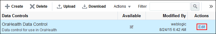

  3. 編集するデータ・コントロールの「編集」クイック・リンクをクリックします(図25-2)。
    図25-2 データ・コントロールの「編集」クイック・リンク
    図25-2の説明が続きます
    「図25-2 データ・コントロールの「編集」クイック・リンク」の説明
