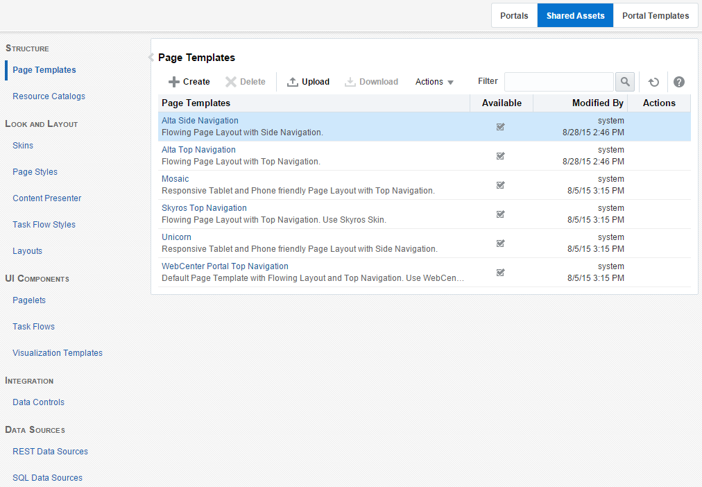

55.2 共有アセットへのアクセス
共有アセット・ページを使用して共有アセットにアクセスすると、すべてのポータルで使用可能なすべてのアセットがリストされます(図55-2)。
図55-2 「共有アセット」ページ
図55-2の説明が続きます
「図55-2 「共有アセット」ページ」の説明
共有アセットにアクセスするには:
  1. 「ポータル」メニューから、「管理」を選択します。
    詳細は、「ポータル管理へのアクセス」を参照してください。
  2. 「共有アセット」タブをクリックして、「共有アセット」ページを表示します(図55-2)。
    ブラウザで次のURLを入力して、「共有アセット」ページに直接移動することもできます。
    http://host:port/webcenter/portal/admin/assets

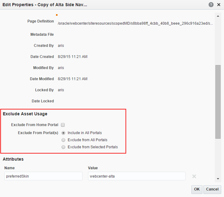

55.6 共有アセットの可用性の設定
共有アセットは使用可能とマークされると、デフォルトで、すべてのポータルおよびホーム・ポータルで使用できるようになります。ただし、カスタム共有アセットをホーム・ポータルおよびすべてのポータルで使用可能にするか、選択したポータルのみで使用可能にするかは、そのプロパティを使用して制御できます。組込み共有アセットのプロパティは編集できません。
アセットの可用性は、「共有アセット」ページから、アプリケーション・レベルでのみ設定できます。定義によるポータル・アセットは、そのアセットが作成されたポータルのみで使用できます。
共有アセットの可用性を設定するには:
  1. 「共有アセット」ページに移動します。
    詳細は、「共有アセットへのアクセス」を参照してください。
  2. 編集するアセットのタイプ(「ページ・テンプレート」など)をクリックします。
  3. 編集するカスタム・アセットを選択します。
  4. 「アクション」メニューの「プロパティの編集」を選択します。
    図55-3 「プロパティの編集」ダイアログの「アセット使用の除外」セクション
    図55-3の説明が続きます
    「図55-3 「プロパティの編集」ダイアログの「アセット使用の除外」セクション」の説明
  5. 「プロパティの編集」ダイアログの「アセット使用の除外」セクションで、次の手順を実行します。
    • 「ホーム・ポータルから除外」チェック・ボックスの選択結果は、次のとおりです。
      • 選択すると、そのアセットがホーム・ポータルの「アセット」ページで非表示になります
      • 選択解除すると、そのアセットがホーム・ポータルの「アセット」ページに表示されます
    • 「ポータルから除外」では、次のいずれかを選択します。
      • 「すべてのポータルに含める」: アセットがすべてのポータルの「アセット」ページで使用可能になります。
      • 「すべてのポータルから除外」: アセットがすべてのポータルの「アセット」ページのリストから除外されます。
      • 「選択したポータルから除外」: アセットを「アセット」ページのリストに表示しないポータルを指定します。
        このオプションを選択すると、「追加/選択」リンクが表示されます。このリンクをクリックすると、「ポータルの追加」ダイアログが表示され、このダイアログでアセットを除外するポータルを選択できます。ポータルの選択が終了したら、「OK」をクリックします。
        選択したポータルのリストが「プロパティの編集」ダイアログに表示されます。
  6. 「OK」をクリックします。
