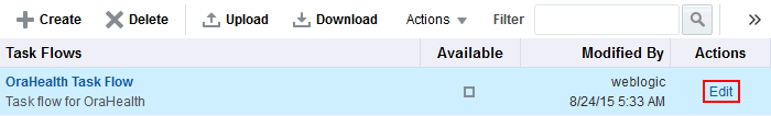

  3. 編集するタスク・フローの「編集」クイック・リンクをクリックします(図22-1)。
    図22-1 タスク・フローの「編集」クイック・リンク
    図22-1の説明が続きます
    「図22-1 タスク・フローの「編集」クイック・リンク」の説明

22.7 タスク・フローの管理
次のオプションは、アセット・ページおよび共有アセット・ページに表示され、タスク・フローの管理に使用できます。
  • 作成—詳細は、「タスク・フローの作成」を参照してください。
  • 削除—タスク・フローが不要になった場合に削除できます。
    詳細は、「アセットの削除」を参照してください。
  • アップロード—タスク・フローを含むアーカイブ・ファイルを別のポータルからアップロードできます。
    詳細は、「アセットのアップロード」を参照してください。
    「アップロード」オプションは、Oracle JDeveloperからエクスポートしたタスク・フローのアップロードには使用できません。
    アップロードするタスク・フローがデータ・コントロールを使用している場合は、それらのデータ・コントロールを先にアップロードしておく必要があります。詳細は、「Webサービス・データ・コントロール」を参照してください。
  • ダウンロード—別のポータルへのアップロードやJDeveloperへのインポートのために、タスク・フローをアーカイブ・ファイルにダウンロードできます。
    実行時に作成されたタスク・フローには、データ・コントロールにバインドされたコンポーネントが含まれている可能性があります。このようなタスク・フローをダウンロードする際、参照されるデータ・コントロールはダウンロードされません。このタスク・フローをJDeveloperで開くと、関連付けられたデータ・コントロールがJDeveloperでは使用できないため、タスク・フローが正常に実行された状態では表示されなくなります。タスク・フローは、WebCenter Portalに戻されたときにのみ正常に実行されます。
    詳細は、「アセットのダウンロード」を参照してください。
  • アクション
    • コピー—タスク・フローのコピーを作成できます。「コピー」機能により、実行時環境のローカル・タスク・フローを、実際にタスク・フローをエクスポートおよびアップロードすることなく、レプリケートできます。
      詳細は、「アセットのコピー」を参照してください。
    • セキュリティ設定—すべてのユーザーがタスク・フローにアクセスできるようにするか、特定のユーザーまたはグループにアクセスを制限するかを制御できます。
      詳細は、「アセットのセキュリティの設定」を参照してください。
    • プロパティの表示—各タスク・フローには、そのタスク・フローをポータルに表示する方法を制御する、特定のプロパティが関連付けられています。これらのプロパティは、「プロパティの表示」ダイアログにまとめて表示されます。
      詳細は、「アセットに関する情報の表示」を参照してください。
    • ソースの編集—詳細は、「アセットのソース・コードの編集」を参照してください。タスク・フローのソース・コードを編集するときには、次のことを考慮します。
      • ポータル・サーバーで使用できないJava Beanを参照してはいけません。
      • ポータル・サーバーで使用できないJavaScriptファイル内の関数を参照してはいけません。
      • ポータル・サーバーで使用できない他のタスク・フローを参照してはいけません。
      • JDeveloperで作成したデータ・コントロールを追加しないでください。そのデータ・コントロールは、ポータル・サーバーで使用できないことがあり、タスク・フローのレンディションが壊れる原因になります。
    • プロパティの編集—各タスク・フローには、そのタスク・フローをポータルに表示する方法を制御する、特定のプロパティが関連付けられています。これらのプロパティは、「プロパティの編集」ダイアログで編集できます。
      詳細は、「アセットのプロパティの設定」を参照してください。
  • プレビュー—タスク・フローがページに表示されたときの表示状態をプレビューできます。
    詳細は、「アセットのプレビュー」を参照してください。
  • 使用可能—タスク・フローをリソース・カタログに含めるかどうかを制御できます。これにより、そのタスク・フローをポータルで使用できるようにするかどうかを制御します。
    詳細は、「アセットの表示および非表示」を参照してください。
    ヒント:
    リソース・カタログでのタスク・フローの表示または非表示の他に、WebCenter Portalの任意のポータル、すべてのポータルまたは選択されたポータルのいずれかで、共有タスク・フローを使用できるように制御することも可能です。詳細は、「アセットのプロパティの設定」を参照してください。
  • 編集—詳細は、「タスク・フローの編集」を参照してください。
