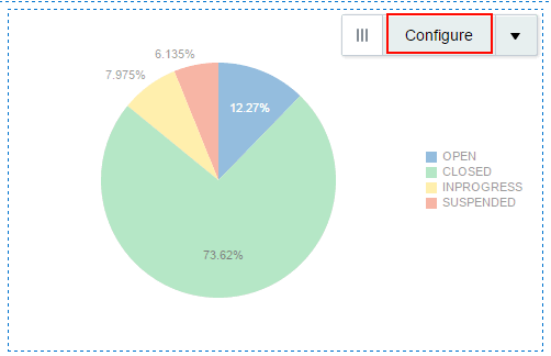

  2. ページでデータ・ビジュアライゼーションを選択して、「構成」(図23-2および図23-3)をクリックし、データ・ビジュアライゼーションの定義ウィザードを開きます(図23-4)。

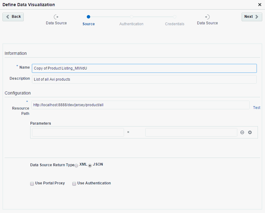

    1. 既存のデータ・ソースの行内のアイコンをクリックしてデータ・ソースをコピーまたは編集するか、「データソースの追加」をクリックして新しいRESTデータ・ソースを作成します。
    2. データ・ソース・ウィザードの「ソース」ページで、RESTデータ・ソースの「名前」とオプションの「説明」を入力します。
      図23-5 データ・ソース・ウィザード: 「ソース」ページ
    3. RESTデータ・ソースが作成される場所の有効なURLを「リソース・パス」に入力して、「テスト」をクリックし、リソース・パスが有効でデータが返されることを確認します。たとえば、リソース・パスhttp://dev.markitondemand.com/Api/v2/Quote?symbol=AAPLでは、株価が提供されます。
      ノート:
      リソース・パスは、少なくともGETメソッドを、他のメソッド(PUT、POST、DELETE)とともにサポートする必要があります。
    4. 指定したリソース・パスに基づいて内容が移入された「パラメータ」のリストで、必要に応じてパラメータを削除または追加します。
      ノート:
      「リソース・パス」のURLを変更すると、パラメータのリストがリフレッシュされ、必要なデータ・ソースのパラメータを再度指定する必要がある場合があります。
    5. 「データ・ソースの戻りタイプ」でいずれかを選択し、「リソース・パス」のURLによって返されるデータ型を指定します。URLによって返されるデータは、XML形式またはJSON形式にすることができます。
    6. 必要に応じて、「ポータル・プロキシの使用」および「認証を使用する」を選択または選択解除します。外部URLの場合は、「ポータル・プロキシの使用」を選択します。
    7. 「次へ」をクリックします。

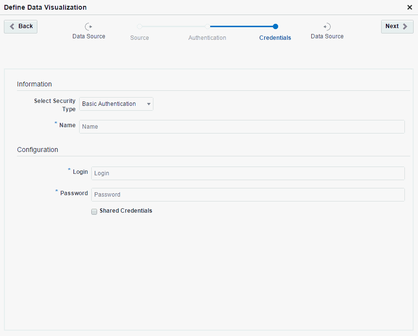

    8. 「認証を使用する」を選択した場合は、次の操作を実行します。
      • 「認証」ページで、既存の資格証明を選択するか、「資格証明の追加」をクリックして、新しい資格証明を作成します(新しい資格証明を作成するために必要な権限が付与されている場合)。
      • 「資格証明」ページで、「セキュリティ・タイプの選択」リストから選択します。
        • 基本認証: サポートは、WebCenter Portalの外部アプリケーション・サービスを介して提供されます。RESTサービスのユーザー名とパスワードは、外部アプリケーション・サービスを使用して、OPSS資格証明ストアに格納されます。実行時にデータ・ビジュアライゼーションがレンダリングされる場合、WebCenter Portalによってこれらの資格証明が取得されて、ページにデータが表示されます。
        • OAuth: サポートは、RESTデータ・コントロールと統合されたOWSMによって提供されます。ADF RESTデータ・コントロールは、IDM OAuthサーバーを使用するOAuth 2.0のみをサポートします。IDM以外のソリューションを使用して保護される外部RESTサービスはサポートされません。
        • Taleoトークン・ジェネレータ: カスタム・セキュリティ・プロバイダによって認証が提供され、実行時にセキュリティが伝播されます。認証に成功した場合、Taleoトークンが発行されます。データを取得するために、このトークンがそれ以降の各リソース・リクエストに渡される必要があります。
        図23-6 データ・ソース・ウィザード: 「資格証明」ページ
      • 「構成」で、セキュリティ・タイプに応じてログイン情報を定義または編集します。
        • 「基本認証」の場合は、「ログイン」にユーザー名を入力し、「パスワード」を入力します。
        • 「OAuth」の場合は、OAuthサーバーで構成されたクライアントIDとパスワードに対応するように、ログイン・ユーザー名を入力し、パスワードを入力し、OAuthサーバーのトークン・ジェネレータURLを入力します。
        • 「Taleoトークン・ジェネレータ」の場合は、「ログイン」にユーザー名を入力し、「パスワード」を入力し、Taleoエンド・ポイントにアクセスするために、「ログインURL」と「組織コード」を入力します。ユーザーは、定義されたログインURLで、ユーザー名、パスワードおよび組織コード(会社ID)を使用して認証される必要があります。

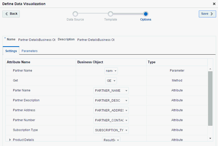

    2. 「次」をクリックして、「設定」と「パラメータ」の2つのタブを持つ、選択したテンプレートの「オプション」ページを表示します。

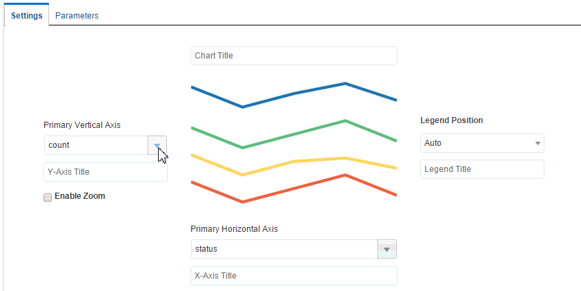

  6. 「設定」タブで、選択したテンプレートに応じて、ページの取得されたデータのビジュアライゼーションに追加する要素を選択および設定します。
    表23-1に、組込みおよびカスタムのビジュアライゼーション・テンプレートで使用可能な要素を示します。

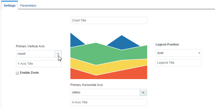

    面グラフ
    面グラフ・テンプレートの設定
    グラフ・タイトル
    「主要な縦軸」および「主要な横軸」
    「Y軸タイトル」および「X軸タイトル」
    ズームの有効化
    凡例の位置
    凡例タイトル

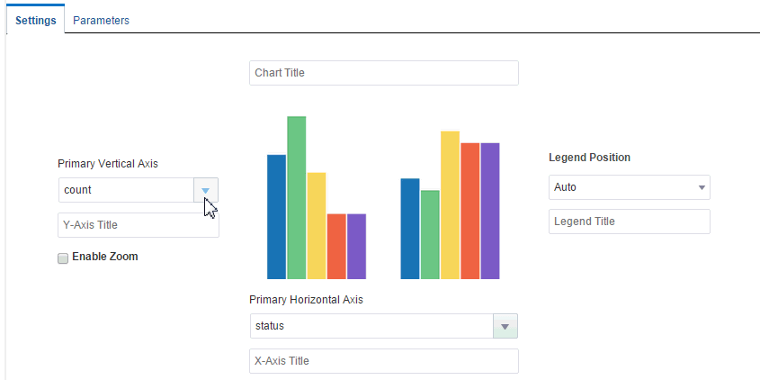

    棒グラフ
    棒グラフ・テンプレートの設定
    グラフ・タイトル
    「主要な縦軸」および「主要な横軸」
    「Y軸タイトル」および「X軸タイトル」
    ズームの有効化
    凡例の位置
    凡例タイトル

    折れ線グラフ
    折れ線グラフ・テンプレートの設定
    グラフ・タイトル
    「主要な縦軸」および「主要な横軸」
    「Y軸タイトル」および「X軸タイトル」
    ズームの有効化
    凡例の位置
    凡例タイトル

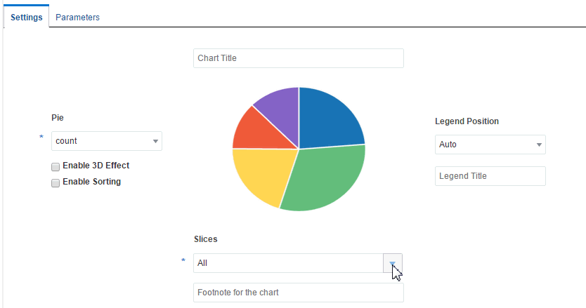

    円グラフ
    円グラフ・テンプレートの設定
    グラフ・タイトル
    円
    3D効果の有効化
    ソートの有効化
    スライス
    チャートの脚注
    凡例の位置
    凡例タイトル

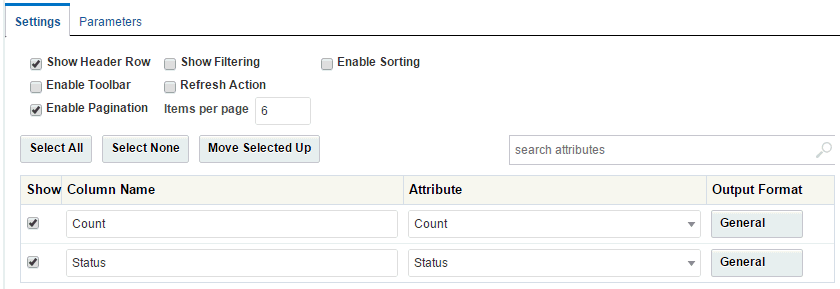

    ヘッダー行の表示
    フィルタの表示
    ソートの有効化
    ツールバーの有効化
    ヘッダーの追加
    アクションのリフレッシュ
    ページ区切りの有効化
    ページ当たりのアイテム数
    表示
    列名
    属性(使用可能なビジネス・オブジェクトおよびデータ・ソースの属性)
    出力形式(次のステップを参照)

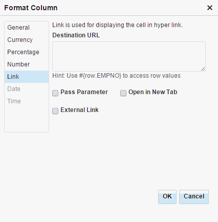

  7. 取得したデータに対して「出力形式」を定義するテンプレートでは、データ・アイテムの現在の出力形式(「一般」など)をクリックして、「format列」ダイアログを開きます。
    必要に応じて、「一般」、「通貨」、「パーセンテージ」、「数値」、「リンク」から選択して、データ・アイテムの形式を指定します。
    ノート:
    • 「リンク」の場合、URLを完全なURL (http://で始まる)またはポータルのWebアドレスとの相対URLにする必要があります。
    • 表のビジュアライゼーションでは、列のフィルタリングはサポートされていません。SQL問合せで、タイムスタンプを含むデータベース列からデータを選択する場合、次の例のように、SQLデータ・ソースを作成するときにSQL問合せでデータベース列を日付形式に変換する必要があります。
      TO_DATE(TO_CHAR(date_timestamp_column,'MM/dd/yyyy'),'MM/dd/yyyy')

    新しいデータ・ビジュアライゼーションがページに追加され、選択したデータ・ソースから取得されたデータが選択したビジュアライゼーション・テンプレートに表示されます。

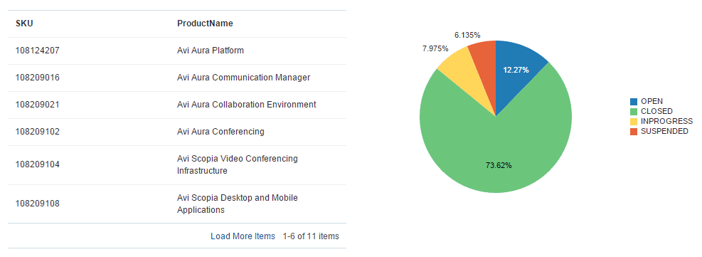

    図23-10に、リスト・ビューと円グラフの組込みテンプレートの例を示します。
    図23-10 ポータル・ページでのデータ・ビジュアライゼーション

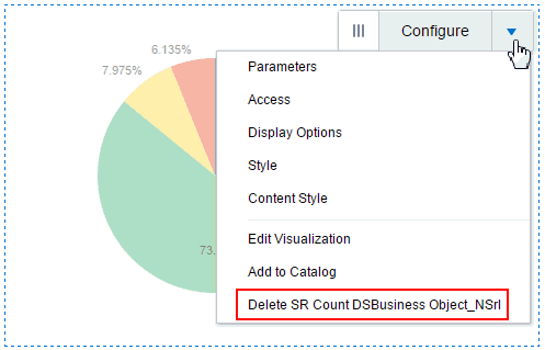

  2. ページでデータ・ビジュアライゼーションを選択して、「アクション・メニューの表示」をクリックし、「削除」を選択します(図23-11)。
    図23-11 データ・ビジュアライゼーションの削除
    データ・ビジュアライゼーションの「アクション・メニューの表示」
