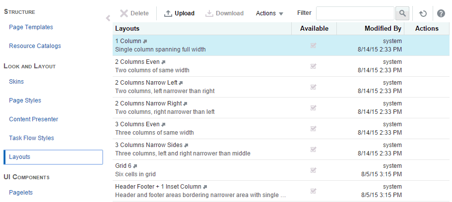

図21-1 アセット: レイアウト
共有アセット: レイアウト
組込みレイアウトはいずれも、直接編集できません。ただし、既存のレイアウトをコピーして、これをページ・エディタで編集することにより、カスタム・レイアウトを作成できます。また、カスタム・レイアウトをダウンロードし、これをOracle JDeveloperで変更してさらにカスタマイズし、WebCenter Portalにアップロードしなおすこともできます。
