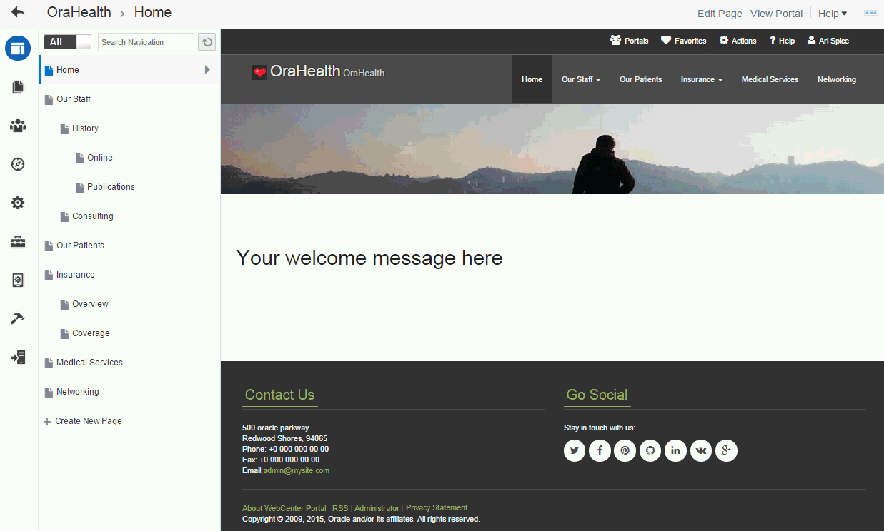

WebCenter Portalでは、左側のナビゲーション・ペインに表示可能ナビゲーション・アイテムのみを表示するか、すべてのナビゲーション・アイテムを表示するか選択できます。デフォルトでは、すべてのナビゲーション・アイテムが表示されます。表示可能アイテムのみを表示するには、ページ上部の「表示」ボタンをクリックします。ポータルのすべてのアイテムを表示するには、「すべて」ボタンをクリックします。
次の例では、すべてのポータル・アイテムを表示します。
図5-6 すべてのアイテムが表示されている左側のナビゲーション・ペイン
図5-6の説明が続きます
「図5-6 すべてのアイテムが表示されている左側のナビゲーション・ペイン」の説明

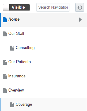

次の図は、表示可能ポータル・アイテムのみを表示しています。
図5-7 表示可能アイテムのみが表示されている左側のナビゲーション・ペイン
図5-7の説明が続きます
「図5-7 表示可能アイテムのみが表示されている左側のナビゲーション・ペイン」の説明

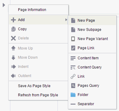

  2. 既存のナビゲーション・アイテムを選択し、その「アクション」アイコン(ページ・メニュー・アイコン)をクリックして「追加」を選択し、新規アイテムをその直下に追加します。
    図5-8 ナビゲーション・アイテムの追加
    ポータル・ナビゲーションへのリソースの追加
  3. 追加するナビゲーション・アイテムのタイプを選択します。
    • 「新規ページ」、「新規サブページ」、「新しいページ・バリアント」: 新規ページ、サブページまたはページ・バリアント(デバイス・グループの場合)を追加します。
    • ページ・リンク: 既存ページを追加します
    • 「コンテンツ・アイテム」は、ドキュメントの追加に使用します。
    • 「コンテンツ問合せ」は、特定の問合せ条件に合うドキュメントのコレクションの追加に使用します。
    • 「リンク」は、Webページ(URL)または外部アプリケーションへのリンクの追加に使用します
    • 「ページ問合せ」は、ページのリストの追加に使用します。
    • 「フォルダ」は、ポータル・ナビゲーションへのフォルダの追加に使用します
    • 「セパレータ」は、ポータル・ナビゲーションへのセパレータの追加に使用します
