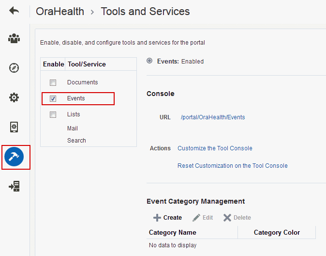

  1. ポータル管理(「ポータルのツールとサービスの管理へのアクセス」を参照)で、左側のナビゲーション・ペインの「ツールとサービス」をクリックします。
    ブラウザに次のURLを入力して、直接「ツールとサービス」ページに移動することも可能です。
    http://host:port/webcenter/portal/portalName/admin/services
    ヒント:
    このページへのアクセス方法は、使用するページ・テンプレートによって異なります。たとえば、サイド・ナビゲーション・テンプレートでは、「管理」メニューを使用してアクセスできます。
  2. 「ツールとサービス」ページで、「イベント」を選択します。
    図43-1 ポータル・イベント・カテゴリの使用
    図43-1の説明が続きます
    「図43-1 ポータル・イベント・カテゴリの使用」の説明
  3. ポータル・ユーザーの権限付与に関するメッセージを閉じるには、「OK」をクリックします。

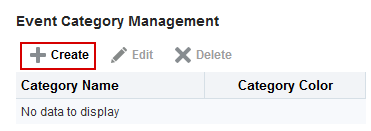

  4. 新しいポータル・イベント・カテゴリを作成するには、「作成」をクリックします。
    図43-2 イベント・カテゴリの作成
    図43-2の説明が続きます
    「図43-2 イベント・カテゴリの作成」の説明

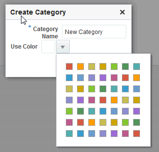

  5. 「カテゴリの作成」ダイアログで、「カテゴリ名」を入力し、イベント・カテゴリの色を選択して、「はい」をクリックします。
    図43-3 「カテゴリの作成」ダイアログ
    図43-3の説明が続きます
    「図43-3 「カテゴリの作成」ダイアログ」の説明
    イベントへのカテゴリの割当ての詳細は、『Oracle WebCenter Portalでのポータルの使用』の「カレンダおよびイベントの使用」(特にイベントのスケジュールに関する項)を参照してください。
    「イベント」ページや「イベント」タスク・フローで、ユーザーがマウス・ポインタをイベントの上に置くと、そのイベントが属しているカテゴリも表示されます。ユーザーは「イベント」ページや「イベント」タスク・フローをフィルタリングして、1つ以上の特定のカテゴリに属しているイベントを表示することもできます。
    詳細は、『Oracle WebCenter Portalでのポータルの使用』のイベントのカテゴリ別フィルタリングに関する項を参照してください。

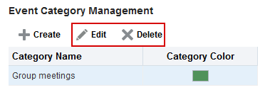

  6. ポータル・イベント・カテゴリを編集または削除するには、「編集」または「削除」をクリックします。
    図43-4 ポータル・イベント・カテゴリの編集または削除
    図43-4の説明が続きます
    「図43-4 ポータル・イベント・カテゴリの編集または削除」の説明
    詳細は、『Oracle WebCenter Portalでのポータルの使用』の予定イベントの変更に関する項および予定イベントの取消しに関する項を参照してください

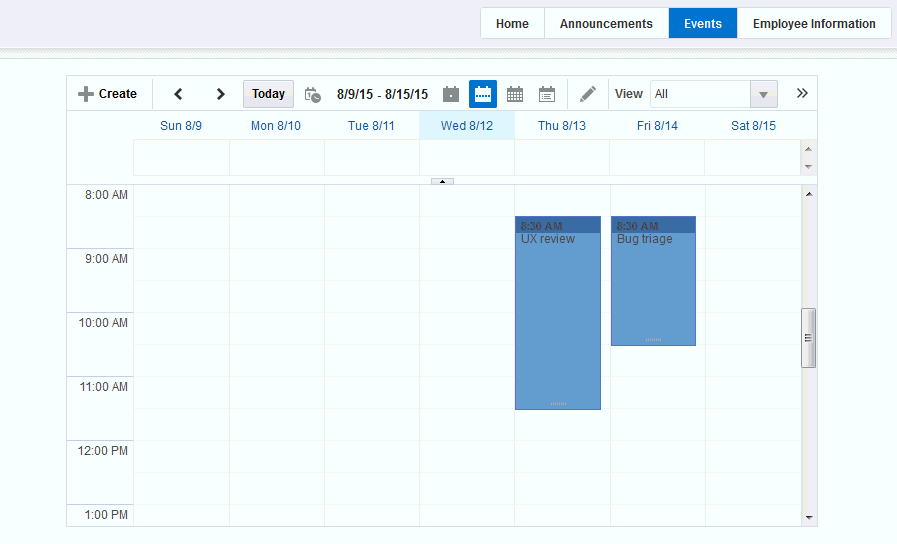

図43-5に「イベント」ページ(またはコンソール)の「イベント」タスク・フローを示します。
図43-5 「イベント」ページの「イベント」タスク・フロー
図43-5の説明が続きます
「図43-5 「イベント」ページの「イベント」タスク・フロー」の説明
「ページへの「イベント」タスク・フローの追加」で説明されている手順に従って、ポータルの別のページに、イベント・タスク・フローを追加することもできます。

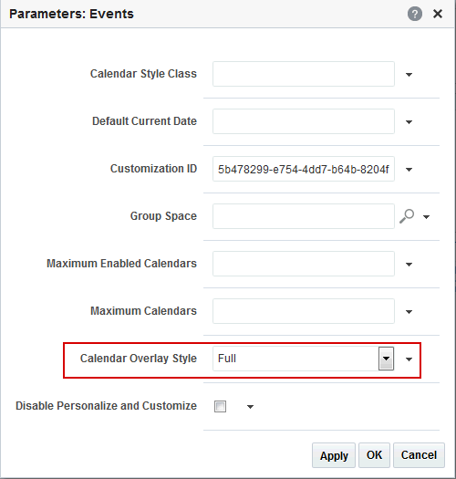

  2. タスク・フロー・ツールバーで、「アクション・メニューの表示」をクリックして「パラメータ」を選択します。
  3. 「パラメータ」ダイアログで、「Calendar Overlay Style」ドロップダウンから、次のいずれかを選択します。
    • なし: カレンダ・オーバーレイを使用しない場合。
    • ミニ: カレンダ・オーバーレイを縮小ビューで使用する場合。このオプションを選択すると、ページでカレンダが使用するスペースは小さくなりますが、オーバーレイの操作方法がわかりづらくなることがあります。このオプションは、ページで使用できるスペースが非常に限られている場合、またはユーザーがカレンダ・オーバーレイを使い慣れ、使用方法を理解したときに使用してください。「ミニ」スタイルは、「日」ビューおよび「リスト・ビュー」でのみ使用できます。「週」や「月」では使用できません。
    • 完全 詳細なカレンダ・オーバーレイを使用する場合。ページでスペースの問題がないときに、より豊かなユーザー・インタフェースを提供するには、このオプションを使用します。
    図43-6 「イベント」の「カレンダ・オーバーレイのスタイル」プロパティ
    図43-6の説明が続きます
    「図43-6 「イベント」の「カレンダ・オーバーレイのスタイル」プロパティ」の説明
  4. 「OK」をクリックし、変更を保存して「パラメータ」ダイアログを終了します。
  5. ページ・エディタ・ツールバーの左上にある「保存」をクリックして、変更を保存します。
    この結果、「イベント」タスク・フローでは、カレンダの左側にできたエリアで他のカレンダを選択し、表示できるようになります。
    「カレンダ・オーバーレイのスタイル」で「完全」オプションを選択した場合、カレンダのオーバーレイ・エリアにはアイコンだけではなく、テキストも表示されるようになります。また、日付ピッカーも表示され、カレンダを操作しやすくなります。

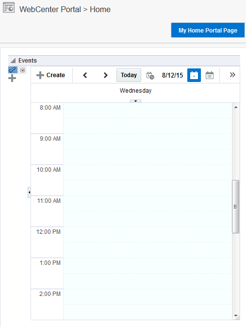

    「カレンダ・オーバーレイのスタイル」で「ミニ」オプションを選択した場合、カレンダのオーバーレイ・エリアは縮小され、「日」ビューのみ表示されます(図43-8)。
    図43-8 カレンダ・オーバーレイ・エリアに「ミニ」を指定した場合の「イベント」タスク・フロー
    図43-8の説明が続きます
    「図43-8 カレンダ・オーバーレイ・エリアに「ミニ」を指定した場合の「イベント」タスク・フロー」の説明

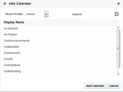

  2. 「イベント」タスク・フローのカレンダ・オーバーレイ・エリアで、「カレンダの追加」アイコン(図43-9)をクリックします。
    図43-9 「カレンダの追加」アイコン
    図43-9の説明が続きます
    「図43-9 「カレンダの追加」アイコン」の説明
  3. 「カレンダの追加」ダイアログ(図43-10)で、タスク・フローに表示するカレンダが入っているポータルを選択します。
    複数のポータルを選択できます。
    図43-10 「カレンダの追加」ダイアログ
    図43-10の説明が続きます
    「図43-10 「カレンダの追加」ダイアログ」の説明
  4. 「カレンダの追加」をクリックします。
    カレンダ・オーバーレイ・エリアの左側に選択したポータルが表示されるようになります。
