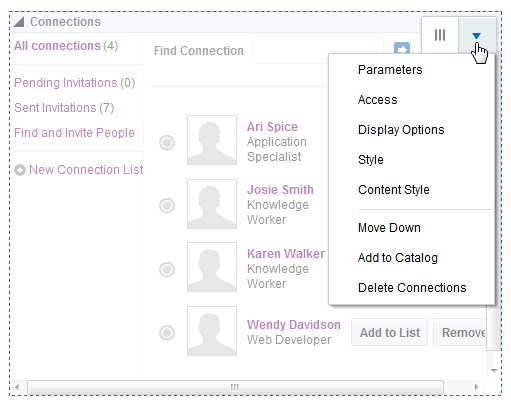

42.3.1 コネクションのタスク・フロー・プロパティの設定

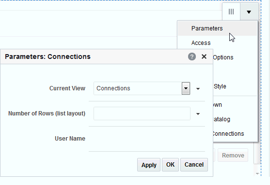

ページ・エディタでコンポーネントを選択すると、「アクション・メニューの表示」が開き(「コネクションについて」)、ここから、コンポーネントのプロパティ(「パラメータ」、「アクセス」、「表示オプション」、「スタイル」および「コンテンツ・スタイル」)にアクセスできます。
図42-6 「コネクション」タスク・フローの「アクション・メニューの表示」
図42-6の説明が続きます
「図42-6 「コネクション」タスク・フローの「アクション・メニューの表示」」の説明
コネクション・タスク・フローのプロパティを設定するには:
  1. ページ・エディタで、このタスク・フローを含むページを開きます(「ページ・エディタでのページのオープン」を参照)。
  2. タスク・フローを選択して「アクション・メニューの表示」をクリックし、設定するプロパティを選択します。
    • パラメータによって、デフォルトのタスク・フロー・コンテンツが制御されます。各パラメータの詳細は、「コネクションのタスク・フロー・パラメータ」を参照してください。パラメータをイベントに結び付けたり、パラメータを使用してタスク・フローとページ・パラメータおよびページ定義変数を簡単に結び付けることができます。詳細は、「ページとコンポーネントの結付け」を参照してください。
    • アクセス設定で、特定のロール、ユーザーまたはグループに対してコンポーネントを表示または非表示にします。詳細は、「コンポーネント・アクセスの設定」を参照してください。
    • 「表示オプション」、「スタイル」および「コンテンツ・スタイル」のプロパティは、すべてのユーザーのタスク・フローの外観および動作に影響を及ぼします。これらのプロパティは、すべてのタスク・フローに共通しています。詳細は、「コンポーネント・プロパティの変更」を参照してください。
    「パラメータ」ダイアログと「表示オプション」ダイアログから式言語(EL)エディタにアクセスできます。ELエディタを使用すると、定数値のかわりに変数値を選択または指定できます。プロパティの横にある式エディタのアイコンアイコンをクリックし、「式ビルダー」を選択してエディタを開きます。
    ノート:
    「表示オプション」ダイアログにELを入力する際、閉じ大カッコがないなど無効な構文が検出された場合にのみ、パーサーはエラーを報告します。検証は構文に対してのみ行われ、式の値に対しては行われません。汎用の表示オプションとは、表10-1に掲載されているオプションです。
    ELの検証は、汎用ではない表示オプションに対しては実行されません。
    ELのサポートが必要な場合は、アプリケーション開発者がEL式を指定できます。Oracle WebCenter Portalの開発の「式言語式」を参照してください。
  3. 変更を保存します。

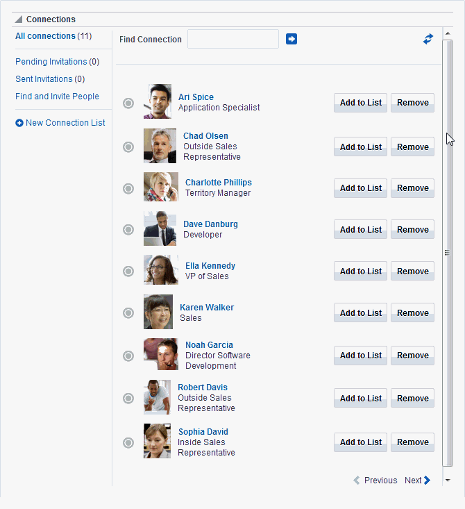

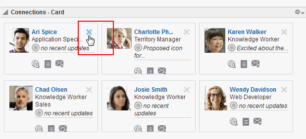

42.3.3.1 「コネクション - カード」への「削除」ボタンの追加
デフォルトでは、「コネクション - カード」タスク・フローにはコネクションを完全に削除するコントロールは表示されません。「コネクション - カード」タスク・フロー・インスタンスのAllow Removeプロパティを使用すると、表示される各コネクションの横に「削除」ボタンを表示できます。Allow Removeは、該当タスク・フローのProfile FormatプロパティがListまたはVirtual Business Cardに設定されている場合に有効になります。
「コネクション - カード」タスク・フローでコネクションを削除できるようにするには:
  1. コネクション - カード・タスク・フロー・インスタンスのツールバーで、「アクション・メニューの表示」をクリックし、「パラメータ」を選択します。
  2. 「パラメータ」ダイアログで、Profile Formatをlistに設定します。
  3. Allow Removeの値を指定します。
  4. 「OK」をクリックします。

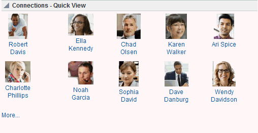

42.3.3.4 表示するコネクション数の制限
「コネクション - カード」、「コネクション - 詳細ビュー」および「コネクション - クイック・ビュー」の各タスク・フローには、一度に表示するコネクション数を制限するためのNumber of Connections per pageプロパティがあります。ユーザーのコネクション数が指定された値を超える場合は、「プロファイル」ページの「コネクション」サブページ全体のビューに移動できるように、タスク・フローの下部にリンクが表示されます。
「コネクション - カード」、「コネクション - 詳細ビュー」または「コネクション - クイック・ビュー」タスク・フロー・インスタンスに表示するコネクション数を制限するには、次の手順を実行します。
  1. 「コネクション - カード」、「コネクション - 詳細ビュー」または「コネクション - クイック・ビュー」のタスク・フロー・インスタンスのツールバーで、「アクション・メニューの表示」をクリックし、「パラメータ」を選択します。
  2. 「パラメータ」ダイアログで、「Number of Connections per page」の値を指定します。
  3. 「OK」をクリックします。

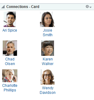

42.3.3.5 行数と列数の指定
「コネクション」、「コネクション - カード」および「コネクション - クイック・ビュー」の各タスク・フローには、一度に表示する列数と行数を制御するためのプロパティがあります。列と行の値が両方とも指定されている場合に、ユーザーのコネクション数が指定された値を超えるときには、ユーザーがコネクションのページを切り替えられるように、「前」および「次」のリンクが表示されます。
表示するコネクションの行数と列数を指定するには:
  1. 「コネクション」、「コネクション - カード」または「コネクション - クイック・ビュー」のタスク・フロー・インスタンスのツールバーで、「アクション・メニューの表示」をクリックし、「パラメータ」を選択します。
  2. 「パラメータ」ダイアログに、表示する行数を制御する数値を入力します。
    • 「コネクション」の場合は、Number of Rows (list layout)の数値を入力します。
    • 「コネクション - カード」と「コネクション - クイック・ビュー」の場合は、Number of Rowsの数値を入力します。
  3. 「コネクション - カード」と「コネクション - クイック・ビュー」の場合は、「Number of Columns」フィールドに数値を入力して、表示する列数を制御します。
  4. 「OK」をクリックします。

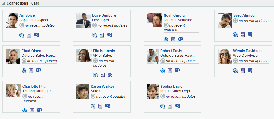

42.3.3.7 「コネクション - カード」タスク・フロー・インスタンスの表示形式の選択
Profile Formatプロパティでは、「コネクション - カード」タスク・フロー・インスタンス内のコネクションの配置を制御するためのオプションを指定できます。この選択は、情報の配置と表示される情報量の両方に影響します。
「コネクション - カード」タスク・フロー・インスタンスの表示形式を選択するには:
  2. 「パラメータ」ダイアログで、「Profile Format」ドロップダウン・リストから形式を選択します。
  3. 「OK」をクリックします。

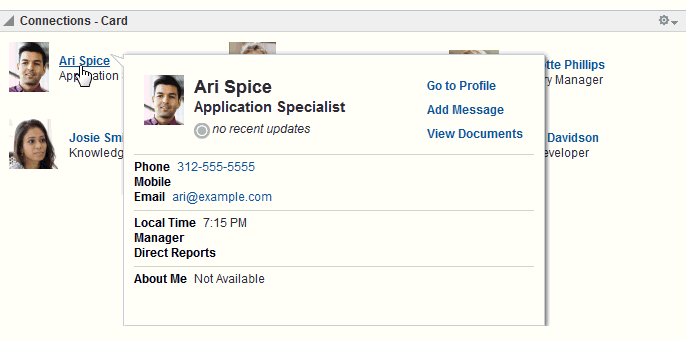

42.3.3.8 「コネクション - カード」タスク・フロー・インスタンスからの「プロファイル」ポップアップの起動
Profile Launched on Selectionプロパティは、ユーザーが「コネクション - カード」タスク・フロー・インスタンスでコネクション名をクリックしたときに「プロファイル」ポップアップを起動する手段となります(図42-12)。
図42-12 「コネクション - カード」タスク・フローからの「プロファイル」ポップアップの起動
図42-12の説明が続きます
「図42-12 「コネクション - カード」タスク・フローからの「プロファイル」ポップアップの起動」の説明
このオプションが選択されていない場合にタスク・フローでコネクション名をクリックすると、単にそのコネクションが選択されます。
「コネクション - カード」タスク・フロー・インスタンスから「プロファイル」ポップアップを起動できるようにするには:
  2. 「パラメータ」ダイアログで、「Profile Launched on Selection」のオプションを選択します。
    • ユーザーがコネクションをクリックしたときに「プロファイル」ポップアップを起動する場合は、チェック・ボックスを選択します(#{true})。
    • このオプションを有効にしない場合は、チェック・ボックスの選択を解除します(#{false})。
  3. 「OK」をクリックします。
