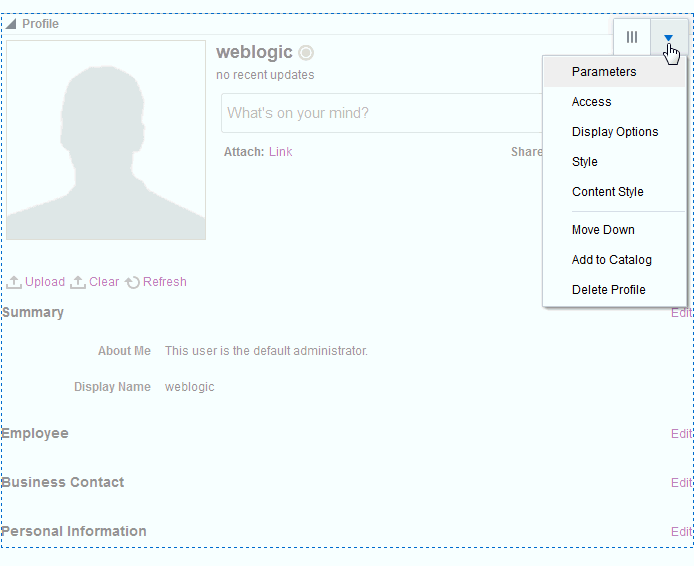

50.3.1 プロファイルのタスク・フロー・プロパティの設定
ページ・エディタでコンポーネントを選択すると、「アクション・メニューの表示」が開き(図50-6)、ここから、コンポーネントのプロパティ(「パラメータ」、「アクセス」、「表示オプション」、「スタイル」および「コンテンツ・スタイル」)にアクセスできます。
図50-6 プロファイル・タスク・フローの「アクション・メニューの表示」
図50-6の説明が続きます
「図50-6 プロファイル・タスク・フローの「アクション・メニューの表示」」の説明
プロファイル・タスク・フローのプロパティを設定するには:
  1. ページ・エディタで、このタスク・フローを含むページを開きます(「ページ・エディタでのページのオープン」を参照)。
  2. タスク・フローを選択して、「アクション・メニューの表示」をクリックして、設定するプロパティを選択します。

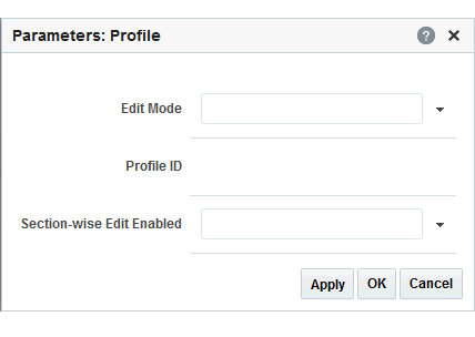

50.3.3 「プロファイル」タスク・フローのパラメータ
表50-2では、「プロファイル」タスク・フローに固有のパラメータを説明しています。
表50-2 「プロファイル」タスク・フローのパラメータ
パラメータ 説明
Edit Mode
特定のナビゲーションで編集可能ビューに移動しなくてもプロファイル詳細を編集可能として表示するかどうかを決定します。
  • プロファイル詳細を常に編集モードで表示する場合は、#{true}を入力します。
  • プロファイル詳細を読取り専用で表示する場合は、#{false}を入力します。
値が#{false}に設定されている場合、ユーザーは「編集」ボタンをクリックしてプロファイル詳細を編集モードにします。このパラメータは、パラメータSection-Wise Edit Enabledが#{false}に設定されている場合にのみ認識されます。
このパラメータはデフォルトで#{false}に設定されています。
Profile ID
タスク・フローに表示するユーザーのID。
このパラメータの値である#{securityContext.userName}は、自動的に設定されます。この値は現在のユーザーの名前を返す式言語式です。
ELのサポートが必要な場合は、アプリケーション開発者がEL式を指定できます。Oracle WebCenter Portalの開発の「式言語式」を参照してください。
タスク・フローでセクション別の編集機能を表示するかどうかを決定します。
  • セクション別の編集を有効にするには、#{true}を入力します。プロファイルの編集可能な各セクションに「編集」リンクが表示されます。
  • セクション別の編集を無効にするには、#{false}を入力します。タスク・フロー全体に対して1つの「編集」ボタンが表示されます。
このパラメータはデフォルトで#{true}に設定されています。

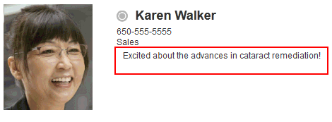

50.3.6.2 ステータス更新の投稿
「プロファイル - スナップショット」タスク・フローで個人ステータス・メッセージを入力する手段を表示または非表示にするには、プロパティAllow status updateを使用します。ステータス更新が有効である場合、ユーザーは組込みの「パブリッシャ」タスク・フローを使用して自分のステータス・メッセージを入力できます(図50-8)。
図50-8 「プロファイル - スナップショット」タスク・フローの「パブリッシャ」機能
図50-8の説明が続きます
「図50-8 「プロファイル - スナップショット」タスク・フローの「パブリッシャ」機能」の説明
関連項目:
パブリッシャ・タスク・フローの詳細は、「パブリッシャについて」を参照してください。
このプロパティが有効な場合は、現在のユーザーが「パブリッシャ」タスク・フローを使用してステータス・メッセージを投稿すると、それが必ずプロファイルのステータス・メッセージとして「プロファイル - スナップショット」、「プロファイル・ギャラリ」および「プロファイル」の各タスク・フローにも投稿されます。

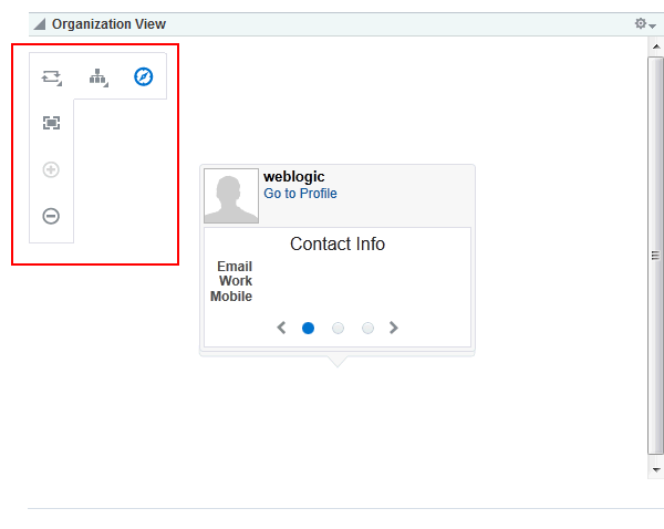

50.3.6.3 組織ビューでの追加コントロールの表示
「組織ビュー」タスク・フローには、自分のタスク・フロー・コンテンツの表示を操作するための追加のコントロールが用意されています(図50-9)。
図50-9 「組織ビュー」に表示されたコントロール・パネル
図50-9の説明が続きます
「図50-9 「組織ビュー」に表示されたコントロール・パネル」の説明
追加のコントロールを使用して、ズーム・インやズーム・アウト、および表示形式の選択を行います。
「組織ビュー」タスク・フローのインスタンスにこのようなコントロールを表示するには、プロパティControl Panel Shownを使用します。
「組織ビュー」タスク・フローで追加のコントロールを表示するには:
  1. 組織ビュー・タスク・フロー・インスタンスのツールバーで、「アクション・メニューの表示」をクリックし、「パラメータ」を選択します。
  2. 「パラメータ」ダイアログで、「Control Panel Shown」を選択します。
    ノート:
    「組織ビュー」のコントロール・パネルを非表示にするには、「Control Panel Shown」を選択解除します。
  3. コンポーネント・パラメータの修正が終了したら、「OK」をクリックします。
  4. 変更を保存して、ページ・エディタを終了します。

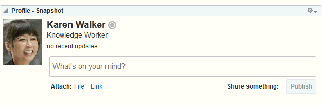

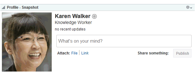

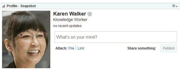

50.3.6.5 「プロファイル - スナップショット」タスク・フローのプロファイル・イメージのサイズ設定
プロファイル - スナップショット・タスク・フローでアップロードされるイメージの表示サイズを設定するには、プロパティImage Sizeを使用します。入力する値は、該当のタスク・フロー・インスタンスのみの写真サイズに影響します。プロファイルの別のタイプのタスク・フローや、他のタスク・フロー・インスタンスは影響を受けません。
「プロファイル - スナップショット」タスク・フローのプロファイル・イメージのサイズを設定するには:
  1. ページ編集モードで、タスク・フローをクリックして「アクション・メニューの表示」を表示し、「パラメータ」を選択します。
  2. 「パラメータ」ダイアログで、「Image Size」ボックスにORIGINAL、SMALL、MEDIUMまたはLARGEの値を入力します
    これらのサイズを選択した場合の例は、次のとおりです。

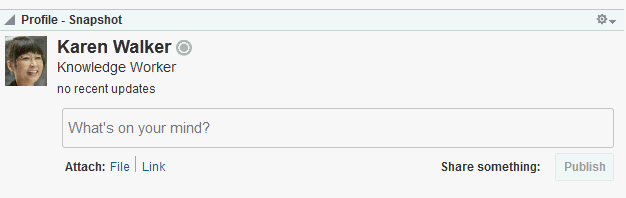

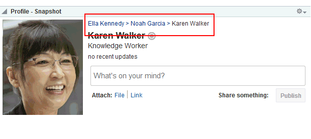

50.3.6.6 「プロファイル - スナップショット」でのナビゲーション用ブレッドクラムの表示
組織階層内での現在のユーザーの位置を視覚的に示すブレッドクラムをビジュアル化できるようにするには、プロパティOrg Bread Crumbs Shownを使用します(図50-14)。
図50-14 「プロファイル - スナップショット」タスク・フローのブレッドクラム
図50-14の説明が続きます
「図50-14 「プロファイル - スナップショット」タスク・フローのブレッドクラム」の説明
階層内の名前をクリックすると、そのユーザーのプロファイルのビューに移動できます。
「プロファイル - スナップショット」タスク・フローにナビゲーション用ブレッドクラムを表示するには:
  1. ページ編集モードで、プロファイル - スナップショット・タスク・フローをクリックしてその「アクション・メニューの表示」を表示してメニューを開き、「パラメータ」を選択します。
  2. 「パラメータ」ダイアログで、「Org Bread Crumbs Shown」を選択します。
    ノート:
    階層的なブレッドクラムを非表示にするには、「Org Bread Crumbs Shown」を選択解除します。

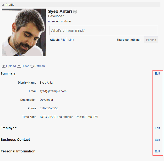

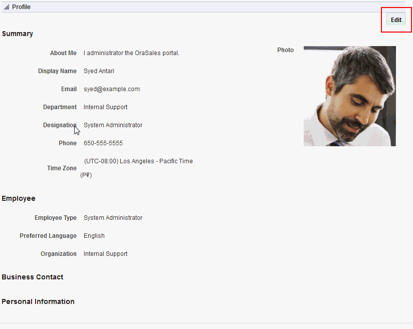

50.3.6.7 セクション別のプロファイル編集の有効化
セクション別の編集を有効にする(「編集」ボタンをプロファイル・タスク・フロー・インスタンスの編集可能な各セクションに表示する)(図50-15)か、無効にする(プロファイル全体で1つの「編集」ボタンのみを表示する)(図50-16)かを指定するには、Section-Wise Edit Enabledプロパティを使用します。
図50-15 セクション別のプロファイル編集
図50-15の説明が続きます
「図50-15 セクション別のプロファイル編集」の説明
図50-16 1つの「編集」ボタンが表示されたプロファイル
図50-16の説明が続きます
「図50-16 1つの「編集」ボタンが表示されたプロファイル」の説明
