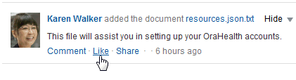

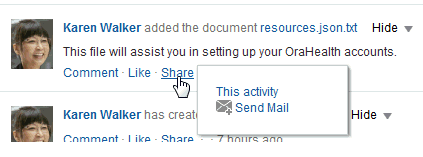

アクティビティ・ストリームでは、メッセージのストリーミングに加え、パブリッシャを通して追加された添付ファイルとWebリンクへのアクセスも提供できます。ファイル添付はリンクとしてレンダリングされ、このリンクを使用してファイルにアクセスできます。
ユーザーはストリームされた各アイテムで使用できる「共有」機能を使用して、ストリームされたアクティビティとその添付を共有できます。

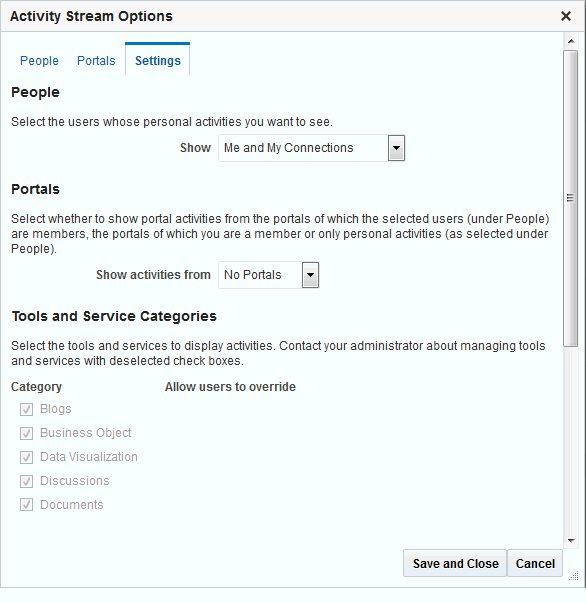

ユーザーは、アクティビティ・ストリームのプリファレンスを使用して、自分のアクティビティ・ストリームを表示できるユーザーと、表示するアクティビティのタイプを指定できます。アクティビティ・ストリーム・タスク・フローに関連するプリファレンスの詳細は、『Oracle WebCenter Portalでのポータルの使用』のアクティビティ・ストリームのプリファレンスの設定に関する項を参照してください。

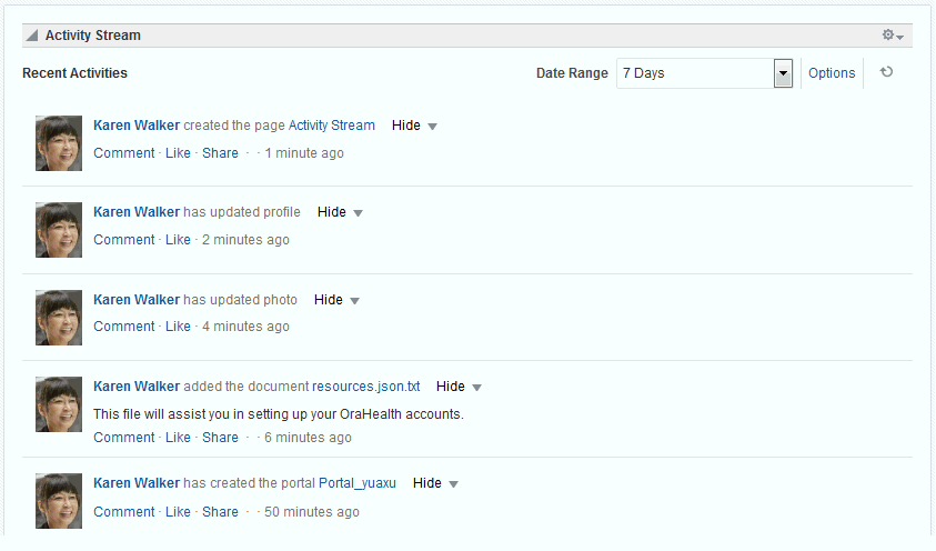

WebCenter Portalでは、次の「アクティビティ・ストリーム」ビューアが提供されます。
  • 「アクティビティ・ストリーム」では、アプリケーションのアクティビティと自分のコネクションのアクティビティを表示し、「共有」リンクを介して追加された添付にアクセスできます。
    図40-1 「アクティビティ・ストリーム」タスク・フロー
    図40-1の説明が続きます
    「図40-1 「アクティビティ・ストリーム」タスク・フロー」の説明
    このアクティビティ・ストリーム機能のフル・ビューには、リストされたアクティビティをリンクしたりそれにコメントを付けるオプションと、各種オブジェクト(イメージ、URL、ドキュメントなど)を共有するオプションが含まれています。また、アクティビティ・ストリームは、所定ユーザーのアクティビティや投稿を非表示にする方法を提供します。「アクティビティ・ストリーム・オプション」を使用して、非表示にしたユーザーを表示できます。

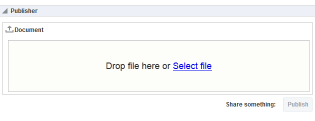

    ホーム・ポータルの「アクティビティ」ページには、パブリッシャ・タスク・フローのインスタンスとアクティビティ・ストリーム・タスク・フローが結合されます。
    関連項目:
    パブリッシャの詳細は、「パブリッシャについて」を参照してください。

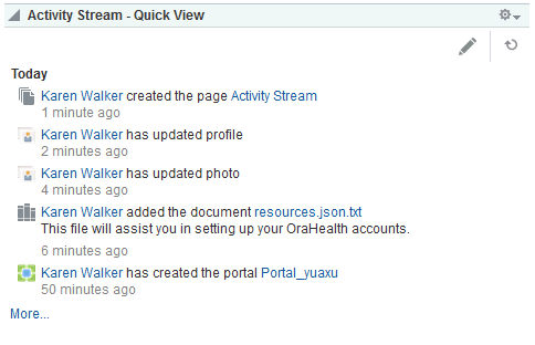

  • 「アクティビティ・ストリーム - クイック・ビュー」では、アプリケーション・アクティビティと自分のコネクションのアクティビティのサマリー・ビューが提供されます。
    図40-2 アクティビティ・ストリーム — クイック・ビュー
    図40-2の説明が続きます
    「図40-2 アクティビティ・ストリーム — クイック・ビュー」の説明
    「アクティビティ・ストリーム」のフル・ビューとは異なり、「アクティビティ・ストリーム - クイック・ビュー」には、「お気に入り登録」、「コメント」および「共有」リンクは表示されません。また、「アクティビティ・ストリーム - クイック・ビュー」により、類似アクティビティを1つのエントリにまとめます。たとえば、ユーザーが2つのドキュメントを投稿すると、両方のドキュメントをリストする1つのエントリが表示されます。ユーザーが2つのメッセージを投稿すると、ユーザーが「メッセージを投稿しました」という1つのエントリが表示され、最新のメッセージのみが表示されます。
    クイック・ビューで、ストリームされたアイテムをすべて表示できない場合は、ストリームの下部に「詳細」リンクが表示されます。「詳細」をクリックすると、アクティビティ・ストリームのフル・ビューが開きます。同じページにフルのアクティビティ・ストリームとクイック・ビューの両方が存在するまれなケースでは、「詳細」をクリックすると、クイック・ビューからそのフル・ビューにフォーカスが変更され、クイック・ビューが非表示になります。
構成設定の階層によって、自分の「アクティビティ・ストリーム」ビューで何ができるかが制御されます。システム管理者は、「WebCenter Portal管理」の「設定」ページでアプリケーション全体の値を設定します。自分の個人用の値は、ピープル・コネクションのプリファレンスを通して設定できます。さらに、所定のビューア・インスタンスの値は、ページ・エディタとページ・ビュー・モードのどちらでも設定でき、ページ・エディタで設定した場合はインスタンスの全ユーザーのビューが影響を受け(アプリケーションのカスタマイズ)、ページ・ビュー・モードで設定した場合は自分のインスタンスのビューのみが影響を受けます(ユーザーのカスタマイズ)。
ヒント:
プリファレンスを通して設定を調整した場合に、期待どおりにタスク・フローの動作が影響を受けていないように見えるときは、タスク・フロー自体の設定によってプリファレンスの設定がオーバーライドされている可能性があります。

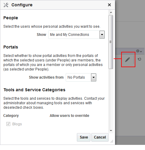

アクティビティ・ストリーム - クイック・ビュー・タスク・フローでは、鉛筆アイコン(「ソース、フィルタおよび表示オプションの変更」)を使用してその構成設定にアクセスできます(図40-4)。
図40-4 鉛筆アイコンと「構成」ダイアログ
図40-4の説明が続きます
「図40-4 鉛筆アイコンと「構成」ダイアログ」の説明
これらのコントロールを使用し、アクティビティ・ストリームのプリファレンスを通してすべての「アクティビティ・ストリーム」ビューに提供される同様の設定によって、個々のタスク・フロー・インスタンスを調整します。

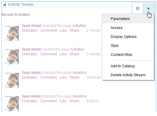

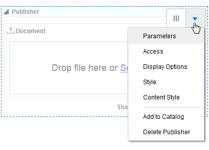

ページ・エディタでコンポーネントを選択すると、「アクション・メニューの表示」が開き(図40-6)、ここから、コンポーネントのプロパティ(「パラメータ」、「アクセス」、「表示オプション」、「スタイル」および「コンテンツ・スタイル」)にアクセスできます。
図40-6 「アクティビティ・ストリーム」タスク・フローの「アクション・メニューの表示」
図40-6の説明が続きます
「図40-6 アクティビティ・ストリーム・タスク・フローの「アクション・メニューの表示」」の説明
アクティビティ・ストリーム・タスク・フローのプロパティを設定するには:
  1. ページ・エディタで、このタスク・フローを含むページを開きます(「ページ・エディタでのページのオープン」を参照)。
  2. タスク・フローを選択して「アクション・メニューの表示」をクリックし、設定するプロパティを選択します。
    • パラメータによって、デフォルトのタスク・フロー・コンテンツが制御されます。各パラメータの詳細は、「「アクティビティ・ストリーム」タスク・フローのパラメータ」を参照してください。パラメータをイベントに結び付けたり、パラメータを使用してタスク・フローとページ・パラメータおよびページ定義変数を簡単に結び付けることができます。詳細は、「ページとコンポーネントの結付け」を参照してください。
    • アクセス設定で、特定のロール、ユーザーまたはグループに対してコンポーネントを表示または非表示にします。詳細は、「コンポーネント・アクセスの設定」を参照してください。
    • 「表示オプション」、「スタイル」および「コンテンツ・スタイル」のプロパティは、すべてのユーザーのタスク・フローの外観および動作に影響を及ぼします。これらのプロパティは、すべてのタスク・フローに共通しています。詳細は、「コンポーネント・プロパティの変更」を参照してください。
    「パラメータ」ダイアログと「表示オプション」ダイアログから式言語(EL)エディタにアクセスできます。ELエディタを使用すると、定数値のかわりに変数値を選択または指定できます。プロパティの横にある式エディタのアイコンアイコンをクリックし、「式ビルダー」を選択してエディタを開きます。

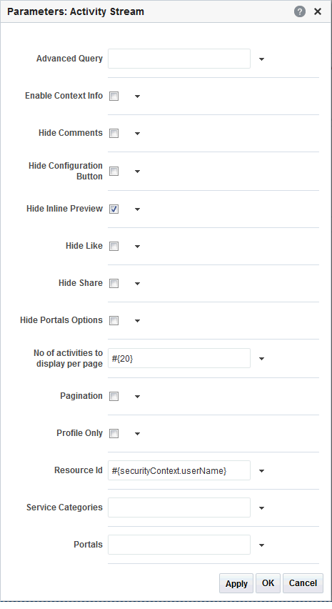

40.3.2 「アクティビティ・ストリーム」タスク・フローのパラメータ
表40-2に、「アクティビティ・ストリーム」タスク・フローに固有のパラメータを示します。
表40-2 「アクティビティ・ストリーム」タスク・フローのパラメータ
パラメータ 説明

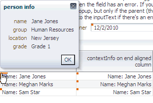

Enable Context Info
ユーザーが「コンテキスト情報」アイコンをクリックしたときにコンテキスト情報を表示するかどうかを指定するチェック・ボックス。
たとえば、「コンテキスト情報」アイコン(赤みのあるドット)のあるアクティビティ・ストリームにアイテムJohn created the purchase order General Suppliesが表示された場合、ストリームされたアイテムを表示したユーザーはアイコンをクリックして、どのようにイベントが構成されているかに応じて、ポップアップに購買オーダー(PO)を表示するか、POに移動できます。
このパラメータは、主に、他の方法(ユーザー名の「プロファイル」ポップアップなど)で処理されないかぎり、「リソース・ビューア」システム・ページ内のリソースがレンダリングされる場所で使用されます。
  • チェック・ボックスを選択すると、コンテキスト情報が有効になります(#{true})。
  • チェック・ボックスを選択解除すると、コンテキスト情報は表示されません(#{false})。
このパラメータは「アクティビティ・ストリーム」タスク・フローと関連付けられています。

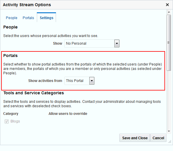

「アクティビティ・ストリーム」およびアクティビティ・ストリーム - クイック・ビュー構成ダイアログに、「ポータル」オプションを表示するかどうかを指定します。「ポータル」オプションにより、すべてのポータルのアクティビティを表示する、メンバーであるポータルのアクティビティを表示する、ポータルのアクティビティを表示しない、またはタスク・フローが配置されているポータルのみのアクティビティを表示するのいずれかを指定できます。
  • チェック・ボックスを選択すると、「ポータル」オプションが表示されます。これがデフォルトです(#{true})。
  • チェック・ボックスを選択解除すると、「ポータル」オプションが非表示になります(#{false})。

40.3.3.2 「アクティビティ・ストリーム」タスク・フロー・インスタンスに対する拡張問合せの入力
「アクティビティ・ストリーム」タスク・フロー・インスタンスに対する拡張問合せを入力するには:
  1. アクティビティ・ストリームが表示されるページを編集します。
  2. 変更する「アクティビティ・ストリーム」をクリックし、その「アクション・メニューの表示」から「パラメータ」を選択します。
  3. 「パラメータ」ダイアログで、プロパティAdvanced Queryの値を入力します。
    関連項目:
    このフィールドに入力可能な値のタイプと形式の詳細は、「アクティビティ・ストリームの拡張問合せオプションについて」を参照してください。
  4. パラメータの修正が終了したら、「OK」をクリックします。
  5. 変更を保存して、ページ・エディタを終了します。
この後、ストリームされたアクティビティは指定した問合せによってフィルタされます。

40.3.4.1 ユーザーによるアクティビティ・ストリームのカスタマイズの防止
デフォルトでは、アクティビティ・ストリーム・タスク・フローはユーザー・カスタマイズ・コントロールを提供し、これによってユーザーは、所定の「アクティビティ・ストリーム」で、どのサービスとポータルの誰のアクションを表示するかを指定できます。「アクティビティ・ストリーム」タスク・フローでは、これは「オプション」リンクです。「アクティビティ・ストリーム - クイック・ビュー」タスク・フローでは、これは鉛筆アイコンです。
ユーザーが各自のユーザー・レベルのカスタマイズによってアプリケーション・レベルのカスタマイズをオーバーライドするのを防止するには、Hide Configuration Buttonプロパティを使用できます。
ユーザーが「アクティビティ・ストリーム」タスク・フロー・インスタンスをカスタマイズできないようにするには:
  1. ページを編集し、「アクティビティ・ストリーム」インスタンスをクリックします。
  2. 「アクション・メニューの表示」をクリックし、「パラメータ」を選択します。
  3. 「パラメータ」ダイアログで、「Hide Configuration Button」を選択します。
    ノート:
    「オプション」リンクまたは鉛筆アイコンを表示するには、「Hide Configuration Button」の選択を解除します。
  4. コンポーネント・パラメータの修正が終了したら、「OK」をクリックします。
40.3.4.2 ストリームされたアイテムへのユーザーによるコメント投稿の防止
デフォルトでは、「アクティビティ・ストリーム」タスク・フローのすべてのアイテムには、所定のアイテムにユーザーがコメントを投稿するための「コメント」リンクが表示されます(図40-7)。
図40-7 ストリームされたアイテムの「コメント」リンク
図40-7の説明が続きます
「図40-7 ストリームされたアイテムの「コメント」リンク」の説明
Hide Commentsプロパティを使用すると、「コメント」リンクの表示を抑制できます。その結果、ユーザーは、所定のタスク・フロー・インスタンスのストリームされたアイテムにコメントを投稿できなくなります。

40.3.4.4 ストリームされたアイテムのユーザーによる共有の防止
デフォルトでは、「アクティビティ・ストリーム」タスク・フローのすべてのアイテムには、ストリームされたアイテムをユーザーが自分のコネクションと共有するための「共有」メニューが表示されます(図40-9)。
図40-9 ストリームされたアイテムの「共有」メニュー
図40-9の説明が続きます
「図40-9 ストリームされたアイテムの「共有」メニュー」の説明
Hide Shareプロパティを使用すると、「共有」メニューの表示を抑制できます。その結果、ユーザーは、所定のタスク・フロー・インスタンスのストリームされたアイテムを共有できなくなります。

40.3.4.5 アクティビティ・ストリーム・タスク・フローのポータル・オプションの非表示
デフォルトでユーザーには、「アクティビティ・ストリーム」と「アクティビティ・ストリーム - クイック・ビュー」のオプション・ダイアログの「設定」タブに「ポータル」オプションが表示されます(図40-10)。「ポータル」オプションにより、すべてのポータルのアクティビティを表示する、メンバーであるポータルのアクティビティを表示する、ポータルのアクティビティを表示しない、またはタスク・フローが配置されているポータルのみのアクティビティを表示するのいずれかを指定できます。
図40-10 「アクティビティ・ストリーム・オプション」ダイアログの「設定」ページの「ポータル」オプション
図40-10の説明が続きます
「図40-10 「アクティビティ・ストリーム・オプション」ダイアログの「設定」ページの「ポータル」オプション」の説明
Hide portal Optionsパラメータを使用すると、アクティビティ・ストリーム・タスク・フローのオプション・ダイアログで設定ページの「ポータル」セクションを非表示にできます。
「ポータル」オプションを非表示にするには:
  1. アクティビティ・ストリーム・タスク・フロー・インスタンスをクリックし、「アクション・メニューの表示」を表示します。
  2. メニューから、「パラメータ」を選択します。
  3. 「パラメータ」ダイアログで、「Hide Portals Options」を選択します。
    ノート:
    「ポータル」オプションを表示するには、「Hide Portals Options」の選択を解除します。

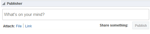

「パブリッシャ」タスク・フローの1つの例を示します。プロパティの設定方法によって、メッセージ、ファイルまたはリンクを共有するオプション(図40-11)、あるいはドキュメントを共有するオプションのみを表示できます(図40-12)。
図40-11「パブリッシャ」タスク・フロー
図40-11の説明が続きます
「図40-11 「パブリッシャ」タスク・フロー」の説明
図40-12 「Upload Document Only」オプションが選択された「パブリッシャ」タスク・フロー
図40-12の説明が続きます
「図40-12 「Upload Document Only」オプションが選択された「パブリッシャ」タスク・フロー」の説明

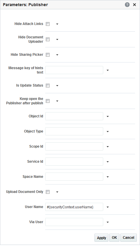

パブリッシャ・タスク・フローには関連するプロパティがあり、これらのプロパティには、十分な権限を持つユーザーが、タスク・フローの「アクション・メニューの表示」からアクセスできます。たとえば、タスク・フロー・インスタンスが表示されるページを編集し、タスク・フローをクリックして「アクション・メニューの表示」を開き、「パラメータ」を選択して「パラメータ」ダイアログを表示します(図40-13)。
図40-13 パブリッシャの「パラメータ」ダイアログ
図40-13の説明が続きます
「図40-13 パブリッシャの「パラメータ」ダイアログ」の説明
次の各項では、パブリッシャ・タスク・フローに関連付けられたプロパティと、このタスク・フローのパラメータについて説明します。
40.7.1 パブリッシャ・タスク・フローのプロパティの設定
ページ・エディタでコンポーネントを選択すると、「アクション・メニューの表示」が開き(40-14)、ここから、コンポーネントのプロパティ(「パラメータ」、「アクセス」、「表示オプション」、「スタイル」および「コンテンツ・スタイル」)にアクセスできます。
図40-14 「パブリッシャ」タスク・フローの「アクション・メニューの表示」
図40-14の説明が続きます
「図40-14 「パブリッシャ」タスク・フローの「アクション・メニューの表示」」の説明
パブリッシャ・タスク・フローのプロパティを設定するには:
    • パラメータによって、デフォルトのタスク・フロー・コンテンツが制御されます。各パラメータの詳細は、「「パブリッシャ」タスク・フローのパラメータ」を参照してください。パラメータをイベントに結び付けたり、パラメータを使用してタスク・フローとページ・パラメータおよびページ定義変数を簡単に結び付けることができます。詳細は、「ページとコンポーネントの結付け」を参照してください。

40.7.2 「パブリッシャ」タスク・フローのパラメータ
表40-6は、「パブリッシャ」タスク・フローに固有のパラメータについて説明しています。
表40-6 「パブリッシャ」タスク・フローのパラメータ
パラメータ 説明
Hide Attach Links
「添付: ファイル | リンク」オプションの表示または非表示を指定します
  • 選択すると、「添付: ファイル | リンク」オプションは非表示になります。
  • 選択解除すると、「添付: ファイル | リンク」オプションが表示されます。
「添付: ファイル | リンク」オプションはデフォルトで表示されます。
Hide Document Uploader
タスク・フローでドキュメントのアップロードに「ファイル」リンクを使用できるようにするかどうかを指定します
  • 選択すると、「ファイル」リンクは非表示になります。
  • 選択解除すると、「ファイル」リンクが表示されます。「ファイル」リンクは、「添付: ファイル | リンク」オプションが表示されている場合のみ表示されます。
「ファイル」リンクはデフォルトで表示されます。
ノート: Upload Document Onlyオプションが選択されている場合は、このオプションを選択しないでください。両方のオプションを選択すると、パブリッシャにコントロールが表示されません。
Hide Sharing Picker
「共有対象」メニューの表示または非表示を指定します
  • 選択すると、「共有対象」メニューは非表示になります。
  • 選択解除すると、「共有対象」メニューが表示されます。
「共有対象」メニューはデフォルトで表示されます。
Message key of hints text
ヒント・テキストのリソース・バンドル・クラスとメッセージ・キーを指定します
ヒント・テキストがない場合の事前定義済キーとして、key[,RBClass]. __EMPTY__の形式を使用してください。これはデフォルト値です。
Is Update Status
タスク・フロー・インスタンスに入力されたメッセージが、ユーザーのプロファイルのステータス・メッセージにも公開されるようにするかどうかを示します
  • 選択すると、メッセージはユーザーのプロファイルのステータス・メッセージとして公開され、選択した受信者のアクティビティ・ストリームにも公開されます。
  • 選択解除すると、メッセージは選択した受信者のアクティビティ・ストリームにのみ公開されます。
公開されるメッセージにファイルまたはURLを添付すると、Is Update Statusが選択されていても、そのメッセージがプロファイルのステータス・メッセージとして使用されることはなくなります。
プロファイルの詳細は、「ポータルへのプロファイルの追加」を参照してください。
Keep open the Publisher after publish
ユーザーが「公開」ボタンをクリックした後、パブリッシャを開いたままにするかどうかを指定します
  • 選択すると、メッセージを公開した後にテキスト・ボックスが開いたままになります。
  • 選択解除すると、メッセージを公開した後にパブリッシャ・コントロールが閉じられます。
デフォルトでは、メッセージを公開した後、パブリッシャは開いたままになります。
Object Id
共有するオブジェクトのID
このプロパティは、公開されているオブジェクトへの移動に使用するリンクの生成に役立ちます。EL式を使用してそれを行う予定である場合以外は、値を指定する必要はありません。ELのサポートが必要な場合は、アプリケーション開発者がEL式を指定できます。Oracle WebCenter Portalの開発の「式言語式」を参照してください
Object Type
共有するオブジェクトのタイプ
Scope Id
公開先範囲のID
Service Id
共有オブジェクトが属するサービスのサービスID
このプロパティは、公開されているオブジェクトへの移動に使用するリンクの生成に役立ちます。特定のサービスIDを入力またはEL式を使用してそのリンクを生成する予定がない場合は、値を指定する必要はありません。有効なサービスIDのリストは、Oracle WebCenter Portalの開発のツールとサービスに関連するELに関する項を参照してください。ELのサポートが必要な場合は、アプリケーション開発者がEL式を指定できます。Oracle WebCenter Portalの開発の「式言語式」を参照してください
Space Name
このタスク・フロー・インスタンスに入力したメッセージを公開するポータルの名前
ポータルの内部名を入力してください。ポータルの表示名ではありません。ポータルの内部名は、ポータルの管理設定の「一般」ページの「ポータルURL」で指定される名前になります。ポータルの表示名は「表示名」によって指定される名前で、ポータルの上部にあるポータル・バナーに表示される名前になります。
パブリッシャで、ドキュメントのアップロード機能のみを表示して、テキスト入力領域と「添付: リンク」オプションを非表示にすることを指定します(図40-12)
  • 選択すると、ドキュメントのアップロード機能のみを表示して、テキスト入力領域と「添付: リンク」オプションを非表示にします。
  • 選択解除すると、テキスト入力領域と「添付: ファイル | リンク」オプションが表示されます。
このオプションはデフォルトで有効になっていません。
ノート: このオプションを選択する場合は、Hide Document Uploaderが選択されていないことを確認します。両方のオプションを選択すると、パブリッシャにコントロールが表示されません。
User Name
現在のビューを所有するユーザーの名前
この値は、デフォルトで入力済です。デフォルト値の#{o_w_w_i_v_b_resourceViewerBean.username}は、変更しないようにしてください。
Via User
現在のユーザーが共有しているオブジェクトを提供したユーザーの名前
たとえば、Johnが全員と共有しているドキュメントは、最初にJaneがJohnと共有していたドキュメントだとすると、JaneがVia Userになります。

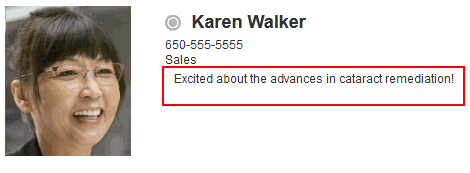

パブリッシャ・パラメータIs Update Statusを使用すると、添付のないすべてのメッセージが、指定した受信者のみでなく、ユーザーのプロファイルのステータス・メッセージとしても公開されるように指定できます(図40-15)。
図40-15 プロファイルのステータスとして公開されたメッセージ
図40-15の説明が続きます
「図40-15 プロファイルのステータスとして公開されたメッセージ」の説明
添付ファイルまたはリンクを含むメッセージは、プロファイルのステータス・メッセージとして公開されません。
メッセージがプロファイルのステータス・メッセージとしても公開されるように指定するには:
  1. パブリッシャ・タスク・フローが配置されているページを編集します。
  2. パブリッシャ・タスク・フローをクリックし、「アクション・メニューの表示」を表示して、「パラメータ」を選択します。
  3. 「パラメータ」ダイアログで、「Is Update Status」を選択し、「OK」をクリックします。
  4. 変更を保存して、ページ・エディタを終了します。
    その「パブリッシャ」タスク・フロー・インスタンスから投稿された、添付を含まないメッセージは、ユーザーの個人用プロファイルのステータス・メッセージとしても共有されます。
40.7.6 ファイル・アップローダとしてのパブリッシャの使用
Upload Document Onlyプロパティを使用すると、「パブリッシャ」タスク・フローの機能をファイル・アップローダに限定できます(図40-16)。
図40-16 ドキュメント・アップローダとしての「パブリッシャ」タスク・フロー
図40-16の説明が続きます
「図40-16 ドキュメント・アップローダとしての「パブリッシャ」タスク・フロー」の説明
「パブリッシャ」タスク・フローでアップロードしたファイルは、選択したスペース内のドキュメント・ライブラリにあるパブリック・フォルダに配置されます。つまり、次のようになります。
  • ホーム・ポータルの場合:
    • 「全員」を選択することで、自分の各コネクションの個人用ドキュメント・ライブラリ内のパブリック・フォルダにファイルを公開します。
    • 指定のポータルを選択して、選択したポータルのドキュメント・ライブラリ内の「パブリック」フォルダにファイルを公開します。
  • ポータルの場合は、そのポータルのドキュメント・ライブラリ内の「パブリック」フォルダにファイルが公開されます。
「パブリッシャ」タスク・フローをファイル・アップローダとして使用するには:
  1. アクティビティ・ストリーム・タスク・フロー・インスタンスで、「アクション・メニューの表示」をクリックし、「パラメータ」を選択します。
  2. 「パラメータ」ダイアログで、「Upload Document Only」を選択します。
    ノート:
    メッセージおよびリンク・コントロールを表示するには、「Upload Document Only」の選択を解除します。
  3. コンポーネント・パラメータの修正が終了したら、「OK」をクリックします。
    「パブリッシャ」タスク・フローは、ファイル・アップローダとして表示されます(図40-16を参照)。テキスト領域と「リンクの共有」アイコンは表示されません。
