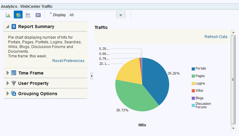

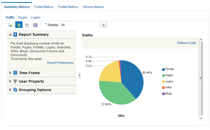

41.1.2.1 WebCenterトラフィック
WebCenterトラフィック・タスク・フロー(図41-2)は、ポータル内の共通イベントをまとめて表示します。
このタスク・フローを使用して、ポータル・ビュー、ページ・ビュー、ポートレット・ビュー、ログイン、検索回数、Wikiビュー、ブログ・ビューおよびドキュメント・ビューなどのアプリケーション全体のイベントを追跡します。
図41-2 分析タスク・フロー - WebCenterトラフィック
図41-2の説明が続きます
「図41-2 分析タスク・フロー - WebCenterトラフィック」の説明

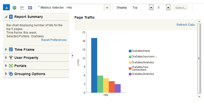

41.1.2.2 ページ・トラフィック(管理者)
ページ・トラフィック・タスク・フロー(図41-3)には、ページ・ヒット数と、任意のポータル・ページに訪問したユーザー数(重複を除く)が表示されます。
このタスク・フローを使用すると、最も多く訪問されているページ(上位ページ)および訪問数が最も少ないページ(下位ページ)がすぐにわかります。ページ・データは、ヒット数(ページ・ビュー合計数)またはユーザー数(ページを表示した一意のユーザーの数)、あるいはその両方で表示できます。レポートをフィルタ処理して、特定のページのデータのみを表示したり(「表示」オプション・リストで「指定」を選択し、「選択」をクリックしてページを選択し、「OK」をクリック)、特定のポータルのページのデータのみを表示(WebCenter Portalの問合せオプション)することができます。
図41-3 分析タスク・フロー - ページ・トラフィック
図41-3の説明が続きます
「図41-3 分析タスク・フロー - ページ・トラフィック」の説明

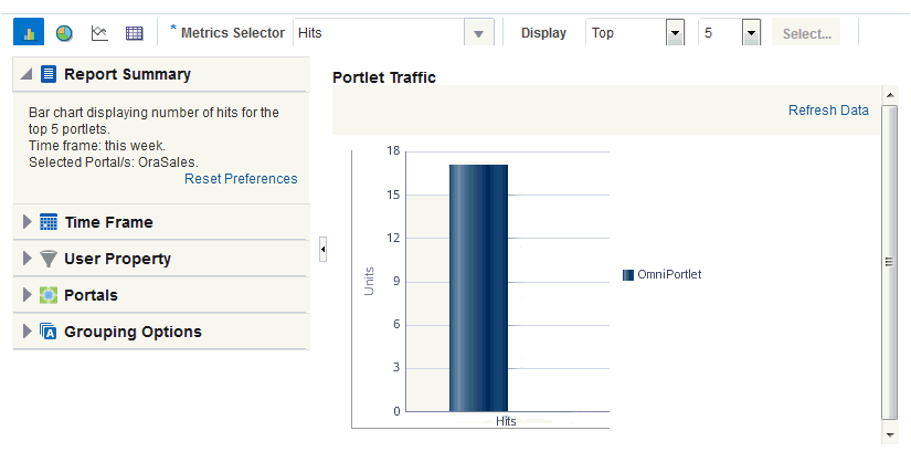

41.1.2.3 ポートレット・トラフィック(管理者)
ポートレット・トラフィック・タスク・フロー(図41-4)は、ポートレット使用状況情報として、ポートレット・ヒット数(ポートレットが表示された回数)およびポートレットにアクセスした一意のユーザー数を表示します。
このタスク・フローを使用すると、最も人気のあるポートレット(上位)および最も人気のないポートレット(下位)がすぐにわかります。データをフィルタ処理して、特定のポートレットのみを表示するかまたはすべてのポートレットを表示できます。同様に、ポータルでポートレット・データをフィルタ処理できます。
図41-4 分析タスク・フロー - ポートレット・トラフィック
図41-4の説明が続きます
「図41-4 分析タスク・フロー - ポートレット・トラフィック」の説明

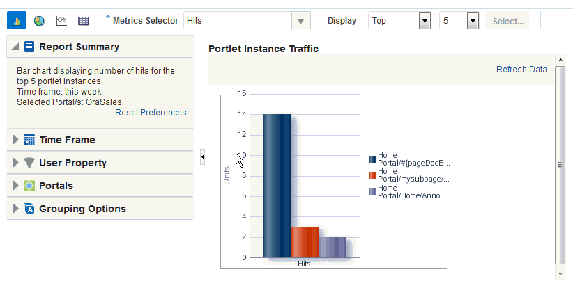

41.1.2.4 ポートレット・インスタンス・トラフィック(管理者)
ポートレット・インスタンス・トラフィック・タスク・フロー(図41-5)は、個々のポートレット・インスタンスの使用状況情報として、ポートレット・ヒット数(ポートレットが表示された回数)およびポートレットにアクセスした一意のユーザー数を表示します。同じポートレットが複数のページに表示される場合は、各配置がポートレット・インスタンスとして考慮されます。
このタスク・フローを使用すると、最も人気のあるポートレット・インスタンス(上位)および最も人気のないポートレット・インスタンス(下位)がすぐにわかります。データをフィルタ処理して、特定のポートレット・インスタンスのみを表示するかまたはすべてのポートレット・インスタンスを表示できます。同様に、ポータルでポートレット・データをフィルタ処理できます。
図41-5 分析タスク・フロー - ポートレット・インスタンス・トラフィック
図41-5の説明が続きます
「図41-5 分析タスク・フロー - ポートレット・インスタンス・トラフィック」の説明

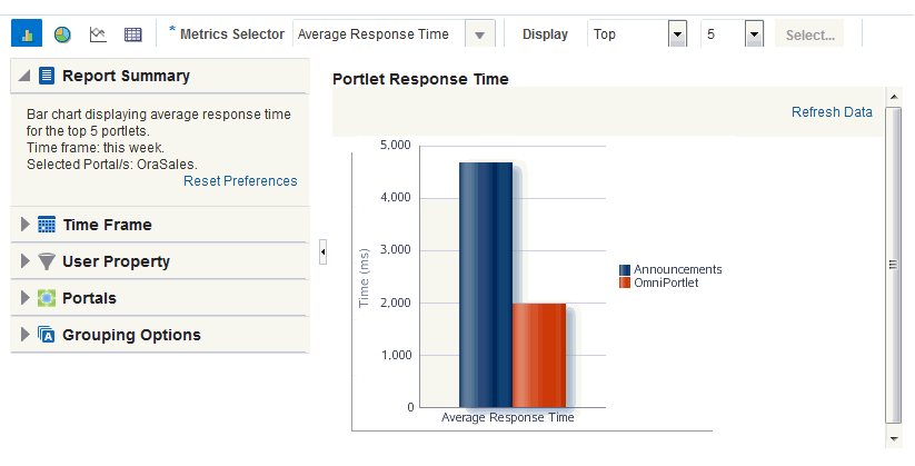

41.1.2.5 ポートレット・レスポンス時間(管理者)
ポートレット・レスポンス時間タスク・フロー(図41-6)は、個々のポートレットのパフォーマンス情報として、レスポンス時間の平均値、最小値および最大値を表示します。
このタスク・フローを使用すると、最も遅いポートレット(下位)および最も速いポートレット(上位)がすぐにわかり、パフォーマンス・データを比較できます。ページ・パフォーマンスと最も遅いポートレットには直接の関係があることが多いため、ポートレット・レスポンス時間は重要です。ポータル内のパフォーマンスの低さをトラブルシューティングする際、パフォーマンスが最も低いポートレットを特定することが重要です。データをフィルタ処理して、特定のポートレットのみを表示するかまたはすべてのポートレットを表示できます。同様に、ポータルでポートレット・データをフィルタ処理できます。
図41-6 分析タスク・フロー - ポートレット・レスポンス時間
図41-6の説明が続きます
「図41-6 分析タスク・フロー - ポートレット・レスポンス時間」の説明

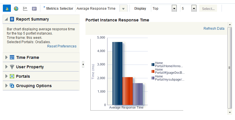

41.1.2.6 ポートレット・インスタンス・レスポンス時間(管理者)
ポートレット・インスタンス・レスポンス時間タスク・フロー(図41-7)は、個々のポートレット・インスタンスのパフォーマンス情報として、レスポンス時間の平均値、最小値および最大値を表示します。同じポートレットが複数のページに表示される場合は、各配置がポートレット・インスタンスとして考慮されます。
このタスク・フローを使用すると、最も遅いポートレット・インスタンス(下位)および最も速いポートレット・インスタンス(上位)がすぐにわかり、パフォーマンス・データを比較できます。データをフィルタ処理して、特定のポートレット・インスタンスのみを表示するかまたはすべてのポートレット・インスタンスを表示できます。同様に、ポータルでポートレット・データをフィルタ処理できます。
図41-7 分析タスク・フロー - ポートレット・インスタンス・レスポンス時間
図41-7の説明が続きます
「図41-7 分析タスク・フロー - ポートレット・インスタンス・レスポンス時間」の説明

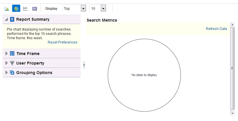

41.1.2.7 検索メトリック
検索メトリック・タスク・フロー(図41-8)は、ポータル内で実行される検索を追跡します。
このタスク・フローを使用すると、最多検索語句(上位)および最少検索語句(下位)がすぐにわかります。
図41-8 分析タスク・フロー - 検索メトリック
図41-8の説明が続きます
「図41-8 分析タスク・フロー - 検索メトリック」の説明

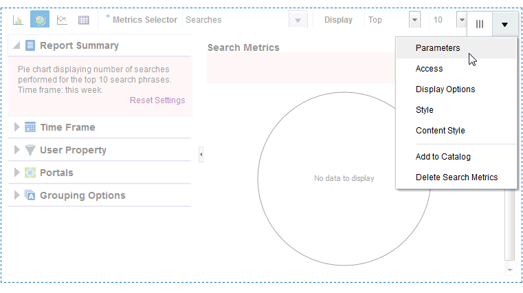

分析タスク・フローには関連するプロパティがあり、これらのプロパティには、十分な権限を持つユーザーが、タスク・フローの「アクション・メニューの表示」からアクセスできます。たとえば、「パラメータ」を選択し、「パラメータ」ダイアログを表示します(図41-9)。
図41-9 分析タスク・フロー: 「パラメータ」ダイアログ
図41-9の説明が続きます
「図41-9 分析タスク・フロー: 「パラメータ」ダイアログ」の説明
次の各項では、分析タスク・フローのプロパティと、このタスク・フローのパラメータについて説明します。
41.3.1 分析タスク・フローのプロパティの設定
ページ・エディタでコンポーネントを選択すると、「アクション・メニューの表示」が開き(41-10)、ここから、コンポーネントのプロパティ(「パラメータ」、「アクセス」、「表示オプション」、「スタイル」および「コンテンツ・スタイル」)にアクセスできます。
図41-10 分析タスク・フローの「アクション・メニューの表示」
図41-10の説明が続きます
「図41-10 分析タスク・フローの「アクション・メニューの表示」」の説明

  2. タスク・フローを選択して「アクション・メニューの表示」をクリックし、設定するプロパティを選択します。
    • パラメータによって、デフォルトのタスク・フロー・コンテンツが制御されます。各パラメータの詳細は、「分析タスク・フローのパラメータ」を参照してください。パラメータをイベントに結び付けたり、パラメータを使用してタスク・フローとページ・パラメータおよびページ定義変数を簡単に結び付けることができます。詳細は、「ページとコンポーネントの結付け」を参照してください。

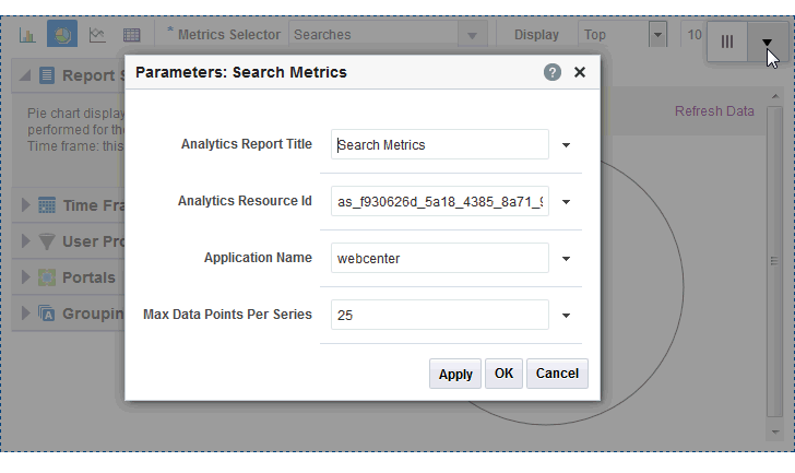

41.3.2 分析タスク・フローのパラメータ
表41-1では、分析タスク・フローに固有のパラメータを説明しています。
表41-1 分析タスク・フローのパラメータ
パラメータ 説明
Analytics Report Title
分析データの上に表示される表示タイトルを指定します。
ノート:
  • 「表示オプション」のTextプロパティではなく、Analytics Report Titleを使用します。Textの値を変更しても分析タスク・フローには影響しません。
  • 分析コンソールではレポートのタイトルを変更できません。
Analytics Resource Id
MDSのタスク・フロー・インスタンスのユーザー・カスタマイズ/アプリケーション・カスタマイズを格納するために使用するMDSドキュメントを指定します。
警告: この値を編集しないでください。
Application Name*
分析データを表示するポータルを指定します。WebCenter Portalの場合は常にwebcenterです。
分析データベースを使用すると、複数のアプリケーションからのイベント・データを格納できるため、表示するアプリケーション・データを識別するためにこのパラメータが必要です。
省略した場合、タスク・フローは、サポートしているすべてのポータルの分析データを表示します。
Max Data Points Per Series
棒グラフまたは折れ線グラフに表示されるデータ・ポイントの最大数を指定します。デフォルト値は25です。有効な値は1から1000までです。
ノート: データ点の数を増やすと、レポートのレンダリングにかかる時間が増える場合があります。

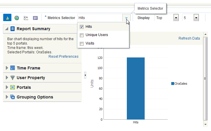

メトリック
レポートに組み込むメトリックのタイプを選択できます。メトリックのオプションは使用しているタスク・フローに応じて異なります。
  • WebCenterトラフィック: 「ポータル」、「ページ」、「ポートレット」、「ログイン」、「検索」、「Wiki」、「ブログ」、「ドキュメント」
  • ページ・トラフィック: ヒット、ユーザー数(重複を除く)
  • ログイン・メトリック: ログイン、ユーザー数(重複を除く)
  • ポータル・トラフィック: 「ヒット」、「ユーザー数(重複を除く)」、「訪問」
  • ポータル・レスポンス時間: 「平均レスポンス時間」、「最小レスポンス時間」、「最大レスポンス時間」
  • ポートレット・トラフィック: ヒット、ユーザー数(重複を除く)
  • ポートレット・インスタンス・トラフィック: ヒット、ユーザー数(重複を除く)
  • ポートレット・レスポンス時間: 平均レスポンス時間、最小レスポンス時間、最大レスポンス時間
  • ポートレット・インスタンス・レスポンス時間: 平均レスポンス時間、最小レスポンス時間、最大レスポンス時間
  • 検索メトリック: このタスク・フローは検索メトリックのみを表示するため、メトリックを選択するオプションはありません。
  • ドキュメント・メトリック: このタスク・フローはドキュメント・メトリックのみを表示するため、メトリックを選択するオプションはありません。
  • Wikiメトリック: ビュー、ユーザー数(重複を除く)
  • ブログ・メトリック: ビュー、ユーザー数(重複を除く)
レポートに組み込むメトリックを選択するには、レポートの上にあるリストからメトリックを選択します。
図41-11 分析タスク・フロー - メトリックの選択
図41-11の説明が続きます
「図41-11 分析タスク・フロー - メトリックの選択」の説明
