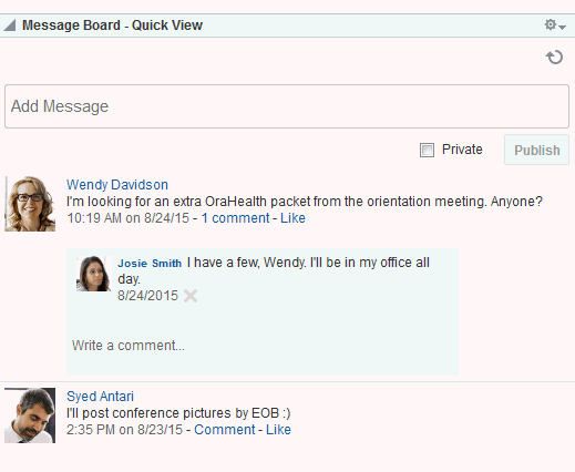

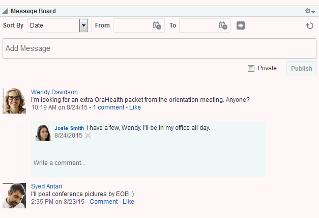

ホーム・ポータルの個人ページでメッセージ・ボードは、あなたと他のユーザーとの間でメッセージを表示および投稿するための方法を提供します。メッセージを表示するには、ホーム・ポータルのいずれかの個人ページ(あなたが作成したページ)にメッセージ・ビューアを追加する必要があります。他のユーザーからのメッセージを受信するには、他のユーザーにその個人ページへのアクセス権を付与し、それらのユーザーのメッセージの表示/投稿を許可するようにメッセージ・プリファレンスを設定する必要があります。他のユーザーのメッセージを表示または投稿するには、そのユーザーの個人ページへのアクセス権を付与され、そのユーザーのプリファレンスによってユーザーのメッセージを表示/投稿するためのアクセス権を付与される必要があります。
ホーム・ポータル以外のポータルでは、メッセージ・ボードはポータルの範囲内のメッセージを表示および投稿するための方法を提供します。ポータルでは、メッセージ・ボード・タスク・フローのすべてのインスタンスが、同じコンテンツ(ポータルのメンバーである権限を持つユーザーが投稿したメッセージ)を表示します。ポータルのメッセージ・ボードは、権限モデルとしてページ権限を利用します。

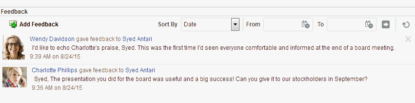

「フィードバック」は、フィードバック注釈を表示、投稿および管理するための方法を提供します。フィードバック・タスク・フローを個々のユーザーに関連付けて、ホーム・ポータルのユーザーの個人ページに追加する必要があります。これにより、フィードバックを提供できるように、ユーザーは他のユーザーにその個人ページへのアクセス権を付与できます。
WebCenter Portalでは、次のフィードバック・タスク・フローが提供されます。
フィードバックの機能の詳細は、『Oracle WebCenter Portalでのポータルの使用』の「フィードバックおよびメッセージ・ボードの使用」を参照してください。

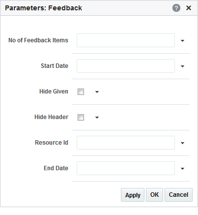

メッセージ・ボード・タスク・フローおよびフィードバック・タスク・フローには関連するプロパティがあり、これらのプロパティには、十分な権限を持つユーザーが、タスク・フローの「アクション・メニューの表示」からアクセスできます。たとえば、ページの編集モードで、このタスク・フローをクリックして「アクション・メニューの表示」を表示し、「パラメータ」を選択して「パラメータ」ダイアログを開きます(図46-5)。
図46-5 「フィードバック」タスク・フローの「パラメータ」ダイアログ
図46-5の説明が続きます
「図46-5 「フィードバック」タスク・フローの「パラメータ」ダイアログ」の説明

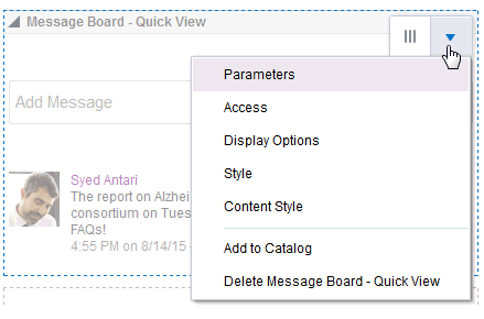

ページ・エディタでコンポーネントを選択すると、「アクション・メニューの表示」が開き(46-6)、ここから、コンポーネントのプロパティ(「パラメータ」、「アクセス」、「表示オプション」、「スタイル」および「コンテンツ・スタイル」)にアクセスできます。
図46-6 メッセージ・ボード・タスク・フローの「アクション・メニューの表示」
図46-6の説明が続きます
「図46-6 メッセージ・ボード・タスク・フローの「アクション・メニューの表示」」の説明
メッセージ・ボード・タスク・フローまたはフィードバック・タスク・フローのプロパティを設定するには:
  1. ページ・エディタで、このタスク・フローを含むページを開きます(「ページ・エディタでのページのオープン」を参照)。
  2. タスク・フローを選択して「アクション・メニューの表示」をクリックし、設定するプロパティを選択します。

46.4.2 「メッセージ・ボード」および「フィードバック」タスク・フローのパラメータ
表46-2は、「メッセージ・ボード」および「フィードバック」タスク・フローに固有のパラメータについて説明しています。
表46-2 「メッセージ・ボード」および「フィードバック」タスク・フローのパラメータ
パラメータ 説明

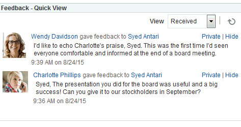

46.4.3.1 タスク・フロー・インスタンス上の「アクション」リンクおよびアイコンの非表示化
ページ編集権限を持つユーザーは、「メッセージ・ボード - クイック・ビュー」または「フィードバック - クイック・ビュー」タスク・フローのHide Actionsパラメータを設定して、投稿された各メッセージに通常は関連付けられているアクションを非表示にできます。こうしたアクションには、「編集」リンク、「非表示」リンク、「プライベート」リンクおよび「削除」アイコンがあります(図46-7)。
図46-7 メッセージ・ボードのメッセージのアクション
図46-7の説明が続きます
「図46-7 メッセージ・ボードのメッセージのアクション」の説明

  3. コンポーネント・パラメータの修正が終了したら、「OK」をクリックします。
