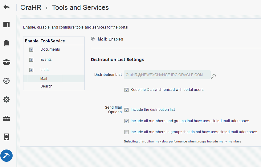

デフォルトの配信リストを使用するかわりに、次のようにポータルのメールの配信リストを変更できます。
  1. 「ツールとサービス」ページで、「メール」を選択します。
    ブラウザに次のURLを入力して、直接「ツールとサービス」ページに移動することも可能です。
    http://host:port/webcenter/portal/portalName/admin/services
    図45-1 ポータルのメール配信リストの構成
    図45-1の説明が続きます
    「図45-1 ポータルのメール配布リストの構成」の説明
  2. (オプション)現在のポータルのメール配信リストを変更するには:
    • 「配信リストの検索」アイコンをクリックして、新しい配布リストの名前を検索して選択します。
    「配信リスト」フィールドが空白のままの場合、「メールの作成」ダイアログでは「宛先」フィールドに配信リストが表示されません。
  3. 「ポータル・ユーザーとのDL同期を維持」を選択して、指定した配信リストをポータル・メンバーシップと同期します。
    このオプションを選択すると、ポータルでメンバーシップを取り消したメンバーのメール・アドレスを削除し、新しいメンバーのメール・アドレスを追加することにより、カスタムの配信リストが自動的に更新されます。
  4. 「メールの送信オプション」で、チェック・ボックスを任意の組合せで選択します。
    • 「配信リストを含む」を選択すると、メールの作成ダイアログの「宛先」フィールドに、「配信リスト」で指定した値が移入されます(デフォルトのポータルのメール配信リストか、指定したカスタム配信リスト)。
    • 「メール・アドレスに関連付けられているすべてのメンバーとグループを含める」を選択すると、メールの作成ダイアログの「宛先」フィールドに、関連付けられたメール・アドレスを持つすべてのポータルのメンバーとグループのメール・アドレスが移入されます。
    • ポータルに定義されたグループに関連付けられたメール・アドレスがない場合は、「グループ内のメール・アドレスに関連付けられていないすべてのメンバーを含める」を選択すると、メールの作成ダイアログの「宛先」フィールドに、ポータルの各グループ(関連付けられたメール・アドレスを持たない)から、関連付けられたメール・アドレスを持つすべてのポータル・メンバーのメール・アドレスが移入されます。

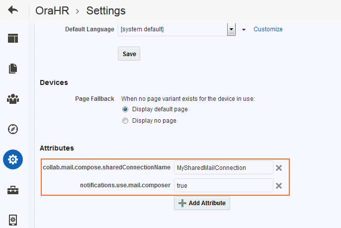

  3. ポータル管理(「ポータル管理へのアクセス」を参照)で、「設定」をクリックします。
  4. 「設定」ページで、「属性」セクションまでスクロールし、「属性の追加」をクリックします。
  5. 「属性の追加」ダイアログで、表45-1にリストされた(および図45-2に示される)カスタム属性を入力し、「追加」をクリックします。
    表45-1 共有メール接続のカスタム属性
    名前 値
    collab.mail.compose.sharedConnectionName
    共有メール接続の名前。たとえば: MySharedMailConnection
    notifications.use.mail.composer
    trueに設定する必要があります。
    属性はポータルの設定に追加されます。

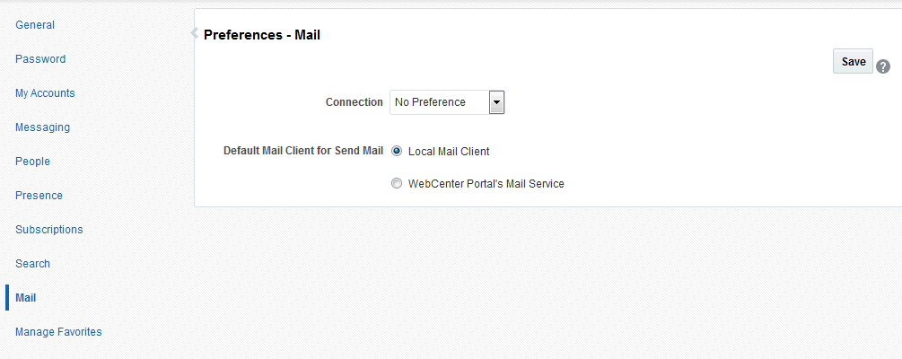

システム管理者は「メールの送信」機能で使用するメール・クライアント(「WebCenter Portalのメール・サービス」コンポーネントまたはローカル・メール・クライアントのいずれか)を決定します。デフォルト値はローカル・メール・クライアントです。システム管理者がこのメール・クライアント設定をユーザーがオーバーライドできるようにしている場合は、「メール・プリファレンス」ページで別のメール・クライアントを使用することを選択できます(図45-3)。
図45-3 「メールの送信」のメール・プリファレンス
図45-3の説明が続きます
「図45-3 「メールの送信」のメール・プリファレンス」の説明

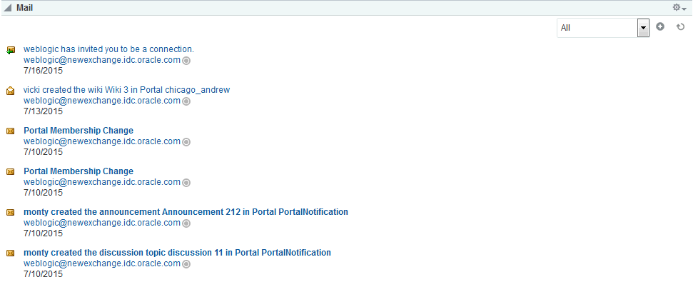

メール・タスク・フローを使用すると、使い慣れたメール機能をポータルに簡単に公開できます。これは通常の勤務先のメールを提供する同じメール・サーバーで動作し、ポータルに公開されるメール・メッセージは、メール受信ボックスに表示されるのと同じメッセージです。また、多くの同じアクションもサポートされています。たとえば、添付付きメッセージの送信、メッセージの転送などが行えます。これは会社のメールに置き換わるものではありませんが、WebCenter Portal内でアクセスできるようにすることで、会社のメールを拡張します。
「メール」タスク・フローを使用すると、表示、読取り、作成、添付を使用した作成、返信、転送および削除など、単純なメール機能を実行できます。メールはすべて受信ボックスに格納され、そこからリンクを介してアクセスできます。
ノート:
メール機能の使用方法の詳細は、『Oracle WebCenter Portalでのポータルの使用』の「メールの送信と表示」を参照してください。
「メール」タスク・フローでは、受信ボックス・フォルダのみからメール・メッセージをフェッチします。他のフォルダからのメールのフェッチまたはメッセージの移動はサポートしていません。
IMAP4プロトコルとSMTPプロトコルに基づいたすべてのメール・サーバーがサポートされます。WebCenter Portalは複数のメール接続へのアクセスを提供します。ポータルのプリファレンス設定で選択することにより、異なるメール接続を使用できます。詳細は、『Oracle WebCenter Portalでのポータルの使用』の優先するメール接続の選択に関する項を参照してください。

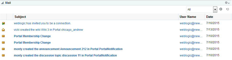

「メール」タスク・フローはメール・サーバーの機能を公開します(図45-4)。「メール」タスク・フローは組込みイメージをレンダリングしないことに注意してください。電子メールにインライン・イメージが含まれている場合は、メッセージ本文内には表示されず、添付として表示されます。
図45-4 「メール」タスク・フロー
図45-4の説明が続きます
「図45-4 「メール」タスク・フロー」の説明
「メール」タスク・フローは次の機能を提供します。
  • 表示するメッセージを指定するためのメニュー
  • 新しいメッセージの作成プロセスを開始するための「作成」アイコン
  • 新しいメッセージを含むタスク・フローを更新するための「リフレッシュ」アイコン

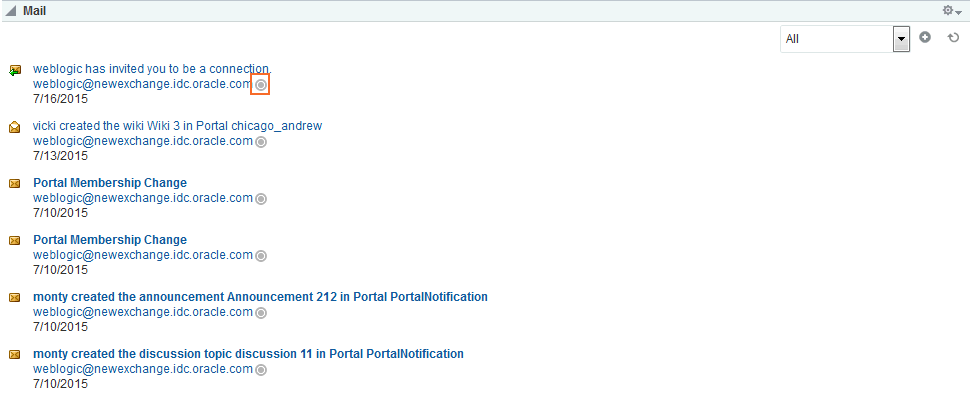

ユーザーはその他のポータル・ユーザーまたは「メール」コンポーネントをサポートするバックエンド・サーバーで認識される任意のユーザーにメールを送信できます。
図45-5 ユーザー名とステータス・アイコン
図45-5の説明が続きます
「図45-5 ユーザー名とステータス・アイコン」の説明

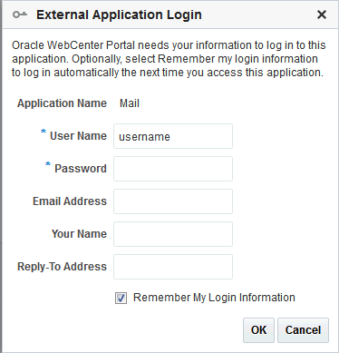

    「外部アプリケーション・ログイン」ダイアログ(図45-7)が開きます。
    図45-7 「外部アプリケーション・ログイン」ダイアログ
    図45-7の説明が続きます
    「図45-7 「外部アプリケーション・ログイン」ダイアログ」の説明
    ノート:
    「外部アプリケーション・ログイン」ダイアログには、この画面を提供するサービスの要件に応じて、追加のフィールドおよび情報が含まれている場合があります。外部アプリケーション、およびWebCenter Portalアプリケーションへのログイン資格証明の格納の詳細は、『Oracle WebCenter Portalでのポータルの使用』の外部アプリケーションのログイン情報の指定に関する項を参照してください。
  2. ユーザー名とパスワード、およびメール・アプリケーションに必要なその他のログイン資格証明を入力します。
    必須フィールドには、アスタリスク(*)が付いています。
  3. (オプション)「ログイン情報を保存する」を選択して資格情報を格納します。
    次回WebCenter Portalにログインするときには、記憶領域からメール資格証明が取得され、ログインできます。

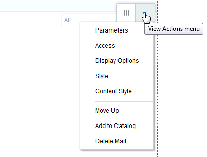

ページ・エディタでコンポーネントを選択すると、「アクション・メニューの表示」が開き(45-9)、ここから、コンポーネントのプロパティ(「パラメータ」、「アクセス」、「表示オプション」、「スタイル」および「コンテンツ・スタイル」)にアクセスできます。
図45-9 「メール」タスク・フローの「アクション・メニューの表示」
「メール」の「アクション・メニューの表示」
メール・サービス・タスク・フローのプロパティを設定するには:
  1. ページ・エディタで、このタスク・フローを含むページを開きます(「ページ・エディタでのページのオープン」を参照)。
  2. タスク・フローを選択して「アクション・メニューの表示」をクリックし、設定するプロパティを選択します。
    • パラメータによって、デフォルトのタスク・フロー・コンテンツが制御されます。各パラメータの詳細は、「「メール」タスク・フローのパラメータ」を参照してください。パラメータをイベントに結び付けたり、パラメータを使用してタスク・フローとページ・パラメータおよびページ定義変数を簡単に結び付けることができます。詳細は、「ページとコンポーネントの結付け」を参照してください。
    • アクセス設定で、特定のロール、ユーザーまたはグループに対してコンポーネントを表示または非表示にします。詳細は、「コンポーネント・アクセスの設定」を参照してください。
    • 「表示オプション」、「スタイル」および「コンテンツ・スタイル」のプロパティは、すべてのユーザーのタスク・フローの外観および動作に影響を及ぼします。これらのプロパティは、すべてのタスク・フローに共通しています。詳細は、「コンポーネント・プロパティの変更」を参照してください。

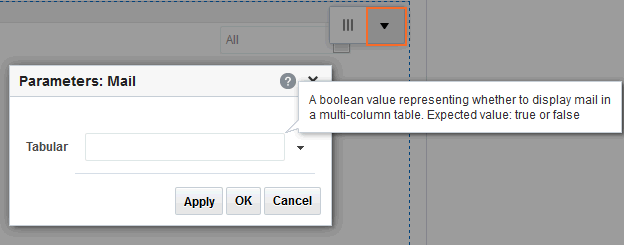

「メール」タスク・フローには、1つの関連するリージョン・パラメータ(Tabular)があります。EL値タイプを使用して、trueの値を入力し、件名、送信者、送信日などのメール・メッセージに関連付けられた情報を表形式で表示します。図45-10に、表形式の「メール」タスク・フローを示します。
図45-10 パラメータTabularがtrueに設定された場合の「メール」タスク・フロー
図45-10の説明が続きます
「図45-10 パラメータTabularがTrueに設定された場合の「メール」タスク・フロー」の説明
