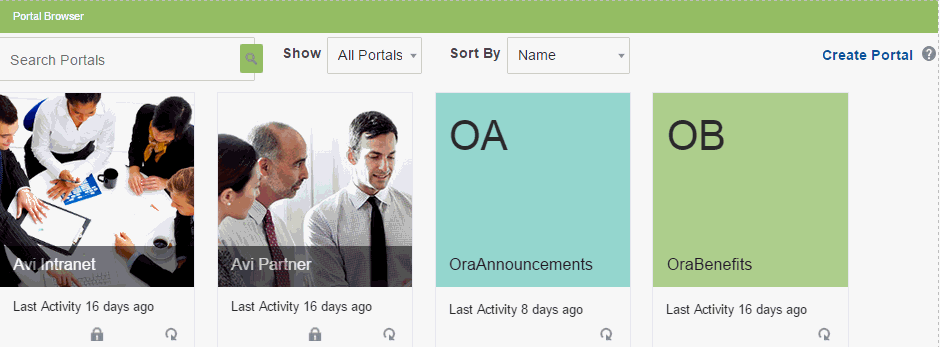

図7-1 ポータル・ブラウザ・タスク・フロー
図7-1の説明が続きます
「図7-1 ポータル・ブラウザ・タスク・フロー」の説明

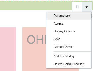

ページ・エディタでは、ポータル・ブラウザ・タスク・フローのツールバーの「アクション・メニューの表示」で、プロパティのダイアログ(「パラメータ」、「アクセス」、「表示オプション」、「スタイル」および「コンテンツ・スタイル」)にアクセスできます。
図7-3 「ポータル・ブラウザ」コンポーネント・ツールバー: アクション・メニューの表示
図7-3の説明が続きます
「図7-3 「ポータル・ブラウザ」コンポーネント・ツールバー: アクション・メニューの表示」の説明

  2. 「ポータル・ブラウザ」コンポーネント・ツールバーで、「アクション・メニューの表示」をクリックし、設定する次のプロパティを選択します。
    • パラメータによって、デフォルトのタスク・フロー・コンテンツが制御されます。各パラメータの詳細は、「ポータル・ブラウザ・タスク・フローのパラメータ」を参照してください。パラメータをイベントに結び付けたり、パラメータを使用してタスク・フローとページ・パラメータおよびページ定義変数を簡単に結び付けることができます。「ページとコンポーネントの結付け」を参照してください。
