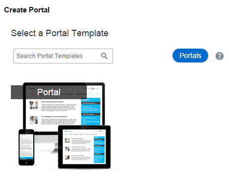

    図2-2 ポータル・テンプレートの選択
    図2-2の説明が続きます
    「図2-2 ポータル・テンプレートの選択」の説明
  2. 「ポータル・テンプレートの選択」。使用可能なポータル・テンプレートを検索して、新規ポータルのベースとして使用します。「ポータル」という名前の組込みポータル・テンプレートが1つあります。
    ノート:
    • カスタムのポータル・テンプレートには、ドキュメント、リスト、メンバー情報(ロールなど)、ページ、アセットなど、事前シード済のデータが含まれる場合があります。こうしたテンプレートを選択した場合、新しいポータルにはすべての事前シード済データが含まれます。
    • テンプレートを選択した後、ポータルの作成を完了する前にそのテンプレートが他のユーザーによってプライベート化された場合、テンプレートは使用できなくなり、エラーが発生します。

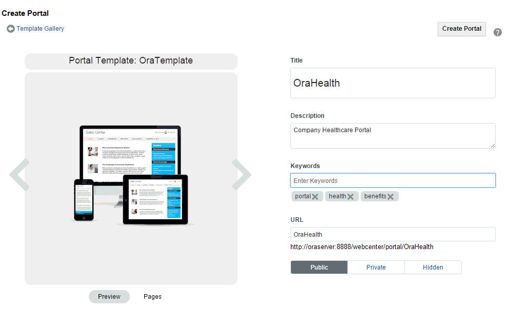

  3. ポータル・テンプレートを選択して、ポータル指定画面に詳細を表示します。
    別のポータル・テンプレートを参照して選択するには、左矢印および右矢印をクリックして使用可能なテンプレートをスクロールするか、「テンプレート・ギャラリ」をクリックしてすべてのポータル・テンプレートの全ギャラリ表示に戻ります。
    図2-3 ポータルの仕様画面
    図2-3の説明が続きます
    「図2-3 ポータルの使用画面」の説明
  4. タイトルと説明。必要に応じてデフォルトのポータルのタイトルを変更し、オプションでポータルの説明とキーワードを入力します。
    ここで入力するタイトルは表示名であり、ポータルの上部や、「ポータル」メニュー、ポータル・ブラウザなど、ポータルの選択が可能なその他の場所の上部に表示されます。ポータルのタイトルには、英数字、アンダースコア、空白、マルチバイト文字、特殊文字(&や#など)を使用できます。使用できる最大の長さは200文字です。予約済キーワード(admin、builder、group、groups、home、last、page、pages、my portals、my spaces、portal、portals、space、spaces、system、webcenter、webcenter administration、WebCenter Portal、webcenter portals、webcenter space、webcenter spaces)は、大文字のみの場合も小文字のみの場合も、大文字と小文字の組合せの場合も、完全なポータル名としては使用できません。これらの予約語は長い名前の一部として使用できます(Sales Groupなど)。
    ノート:
    WebCenter Portalでは、サポートされていない特殊文字(-など)や、ここで指定した表示名の中の空白文字を削除して、ポータルの最初の内部名を導出します。たとえば、タイトルのMy Mega-Portalから内部名のMyMegaPortalが生成されます。このポータルのURLは、http://host:port/webcenter/portal/MyMegaPortalとなります。
  5. キーワード。検索結果で発見しやすくするために、ポータルのコンテンツに関連するキーワードを入力します。キーワードは単語です。複数のキーワードを入力するには、間を空白で区切ります。[Enter]キーを押してキーワードを保存します。
    既存のキーワードを削除するには、キーワードの「削除」アイコンをクリックします。
  6. URL。必要に応じて、ポータルのデフォルトURLを変更します。ポータルの内部名はこのフィールドから導出されます。
  7. ポータルのアクセス・レベルを選択します。
    • 「パブリック」(デフォルト): WebCenter Portalの登録済ユーザーであるかどうかに関係なく、誰でもこのポータルにアクセスできます。この設定を選択すると、ポータルのPublic-UserロールにポータルのView Pages and Content権限が自動的に付与され、パブリック・ユーザーによるページ、リスト、イベント、リンクおよびノートの表示が可能になります。パブリック・ユーザーにドキュメントの表示を許可するには、これらの権限を付与する必要があります。パブリック・ユーザーには、ポータル内での編集、作成および管理権限はありません。
    • プライベート: ポータルにアクセスするには、メンバーシップ(招待、または有効な場合は自己登録のいずれかを介する)が必要です。このポータルは、ポータル・ブラウザの使用可能なポータルのリストに示され、検索結果に表示されます。
      ノート:
      Administratorロールは、ユーザーにプライベート・ポータルでの管理権限(メンバーシップの管理など)を提供しますが、プライベート・ポータルのページ・コンテンツへのアクセスは許可しません。
    • 非表示: ポータルにアクセスするには、メンバーシップ(招待による)が必要です。このポータルは、ポータル・ブラウザの使用可能なポータルのリストに示されず、検索結果にも表示されません。
      メンバーは、ダイレクトURLからポータルにアクセスできます。
      ノート:
      非表示のポータルは、Portal Server-Manage ConfigurationまたはPortals-Manage Security and Configurationのいずれかの権限を持つ、システム管理者などのユーザーが、WebCenter Portal管理の「すべてのポータル」ページで表示できます。これらのユーザーはポータルを管理(設定およびメンバーシップの変更)できますが、自分がポータル・メンバーでない場合、ポータル・ページとコンテンツを表示できません。
    ノート:
    アクセス・レベルを選択すると、選択したポータル・テンプレートで指定されていたアクセス・レベルはオーバーライドされます。たとえば、「パブリック」アクセスが指定されているポータル・テンプレートを選択した場合に、新規ポータルに対して「プライベート」のアクセス・レベルを選択すると、ポータルは「プライベート」に設定されます。パブリック・メタデータはポータル・テンプレートからコピーされないので、パブリック・ユーザーはポータルにアクセスできません。同様に、「プライベート」または「非表示」が指定されているポータル・テンプレートを選択した場合に、新規ポータルに対して「パブリック」を選択すると、パブリック・ユーザーがポータルにアクセスできます。

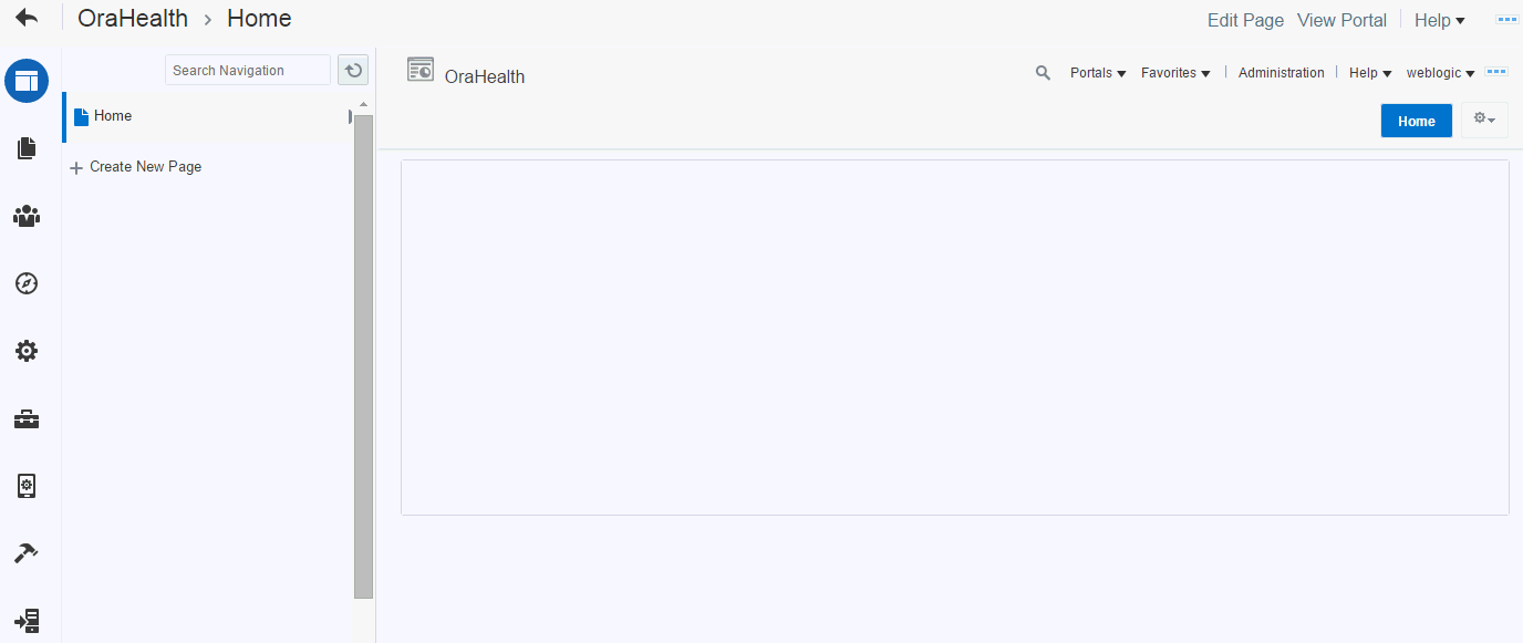

    WebCenter Portalにより、新しい空白のポータルが作成され、ポータル・エディタに表示されます。
    図2-4 ポータル・エディタ: 新規ポータル
    ポータル・エディタ: 新規ポータル
  11. 新しいポータルをポータル・ブラウザに表示して操作するには、ウィンドウの左上にある「ポータルに戻る」アイコンをクリックします。

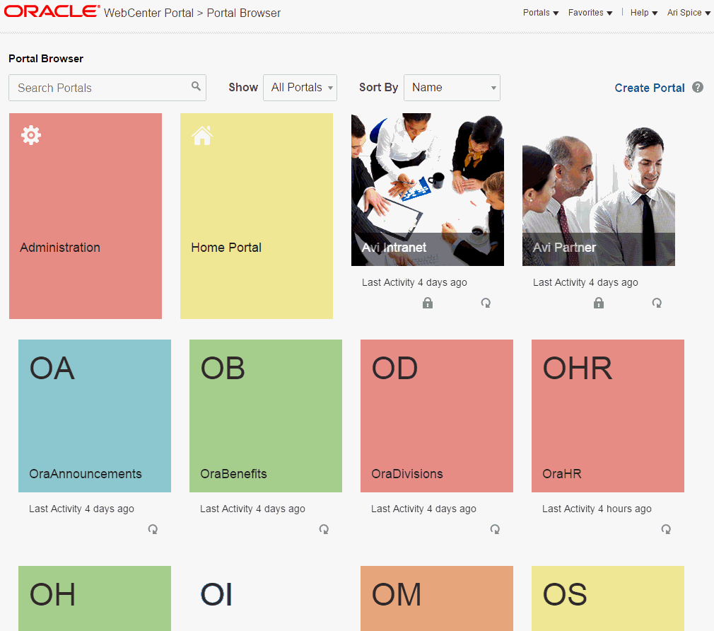

    デフォルトでは、新規ポータルがポータル・ブラウザに色タイルとして表示され、ポータル名とポータル名の最初の2文字を示す頭字語がオーバーレイ表示されます。色はランダムに割り当てられます。
    図2-6 ポータル・ブラウザでのポータルのデフォルト表示
    図2-6の説明が続きます
    「図2-6 ポータル・ブラウザでのポータルのデフォルト表示」の説明
    ポータルの移入、カスタマイズおよび管理を開始できます。

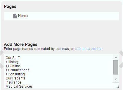

  2. ポータルの最上位ページのセットを作成するには、「さらにページを追加」入力領域にページ名をカンマ区切りで入力するか、各ページ名を別の行に入力します。
    ここに入力した名前は、ページの最上部、およびページを選択可能なその他の場所(ポータルのページ・ナビゲーションなど)に表示されます。ページの名前と説明は検索可能で、検索結果に表示されます。キーワードは検索にのみ使用されます。
    ノート:
    • ページ名に使用できる文字に制限はありません。
    • 既存のページ名と重複する名前を入力すると、WebCenter Portalによって、そのページ名に数値の接尾辞が自動的に追加され、新しいページは変更済の名前で作成されます。たとえば、MyPageが存在する場合に、MyPageという名前の新しいページを作成しようとすると、WebCenter Portalによって、新しいページの名前がMyPage1に変更されます。
    • ページに任意のシステム・ページと同じ名前を付けることができます(たとえば、Activity Stream、Documents)。
    • ファイル(Wikiドキュメントを含む)の名前付けには制限がありますが、Wikiページ名には名前付けの制限はありません。したがって、次に示す文字はいずれもWikiページの名前付けに使用でき、ページ・タイトルに含めることもできますが、関連付けられているWikiドキュメントでは、これらの無効な文字は「_」に置換されます。
      たとえば、「What's In a Name?」という名前のWikiページを作成すると、ページはこのタイトルになりますが、関連付けられているWikiドキュメントは「What's In a Name_」という名前になります。

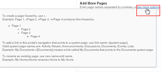

  3. 必要に応じて、「詳細オプションを表示します」をクリックして、次の操作のための構文および例を表示します。

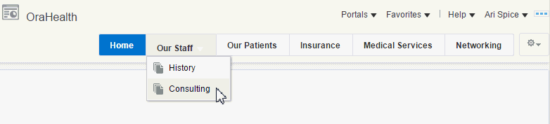

    • サブページなど、より高度なページ階層の作成
    • 特定のシステム・ページへのリンクをページ・ナビゲーションに追加
    • ポータル・テンプレートから移入されたページ名の変更
    画面上の指示に従って構文を入力します。
    図2-9 ポータル作成ウィザードでのページの作成: 高度な構文
    図2-9の説明が続きます
    「図2-9 ポータル作成ウィザードでのページの作成: 高度な構文」の説明

ポータル・ナビゲーションに、ネストされたページ階層を作成する
次のいずれかの方法で、ポータル・ナビゲーションに2レベル階層を作成できます。

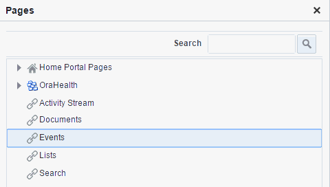

個人用ページ、システム・ページまたはビジネス・ロール・ページを公開するか、またはポータル・ナビゲーションの2番目の場所にポータル・ページを追加するには、次の手順を実行します。
  • ポータル・エディタで、既存のナビゲーション・アイテムを選択し、「アクション」アイコンを選択します(ページ・メニュー・アイコン)。「追加」をクリックし、「ページ・リンク」を選択します。
    「ページ・リンク」オプション
  • 使用できるページのいずれかを選択して、ナビゲーションに追加します。
    ページの選択
    ページがポータル・ナビゲーションに追加されます。
    新しく追加されたページ
「ポータル・ナビゲーションへの既存ページの追加」も参照してください。

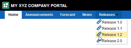

ポータル・ナビゲーションで、関連するターゲットの場所を表示するために拡張できる、メニューまたはラベルを作成する
ポータル・エディタで、既存のナビゲーション・アイテムを選択し、「アクション」アイコンを選択します(ページ・メニュー・アイコン)。「追加」をクリックし、「フォルダ」を選択します。フォルダを指定し、その下にページ・リンクなどのナビゲーション・アイテムを追加します。
フォルダの下に既存のナビゲーション・アイテムをドラッグ・アンド・ドロップすることもできます。
メニューがポータル・ナビゲーションに追加されます。
ナビゲーションでメニューがあるフォルダ
