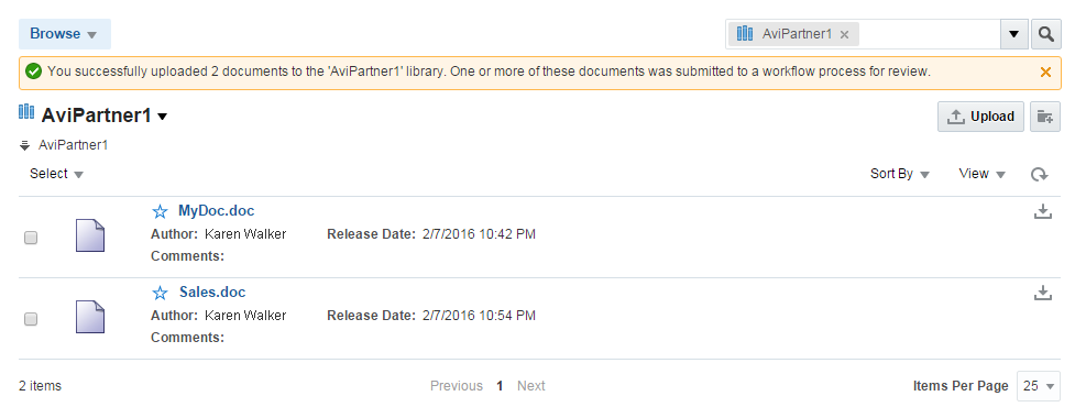

    7. 「アップロード」または「すべてアップロード」をクリックします。
      レビューのために、指定されたワークフローにドキュメントが送信されたというメッセージが表示されます。
      図35-2 ワークフローに割り当てられているドキュメントを表示するメッセージ
      図35-2の説明が続きます
      「図35-2 ワークフローに割り当てられているドキュメントを表示するメッセージ」の説明

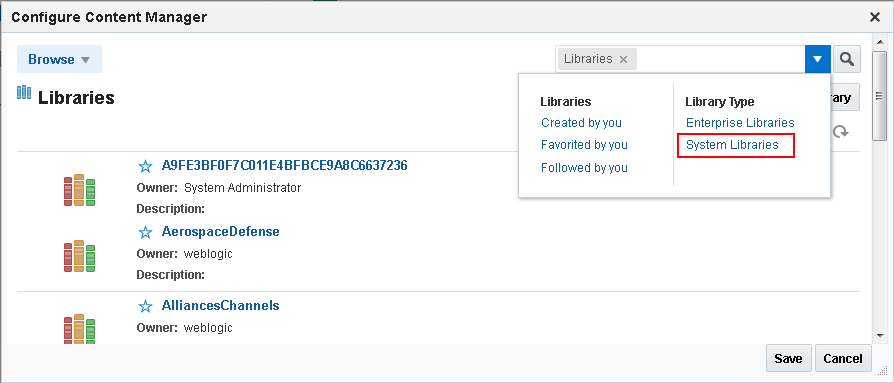

  3. アクセス選択領域で、「参照」をクリックし、リストから「参照」を選択して「ライブラリ」ページを表示します。
  4. 「フィルタ」ドロップダウン・リストから、「システム・ライブラリ」を選択します。
    図35-3 「システム・ライブラリ」の選択
    図35-3の説明が続きます
    「図35-3 「システム・ライブラリ」の選択」の説明

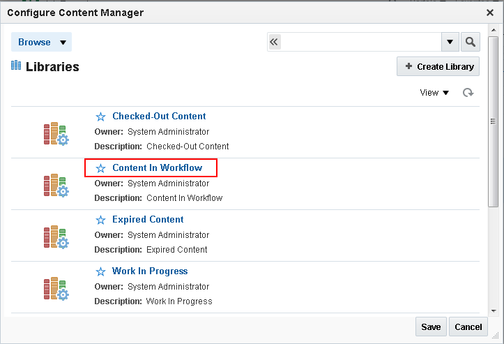

  5. 「ワークフローのコンテンツ」リンクをクリックします。
    図35-4 「ワークフローのコンテンツ」の選択
    図35-4の説明が続きます
    「図35-4 「ワークフローのコンテンツ」の選択」の説明
  6. 「保存」をクリックします。

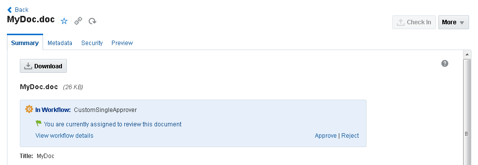

  1. コンテンツ・マネージャ・タスク・フローを含むポータル・ページに移動します。開くファイルの名前をクリックします。
  2. 「サマリー」タブをクリックします。
    このタスク・フローでは、そのファイルがワークフローにあることを示す通知が表示されます。ワークフローの承認者として割り当てられている場合、承認、却下またはファイルのワークフローの詳細表示を許可するコントロールが表示されます(図35-5)。
    図35-5 ワークフローのファイルを表示するコンテンツ・マネージャ
    図35-5の説明が続きます
    「図35-5 ワークフローのファイルを表示するコンテンツ・マネージャ」の説明

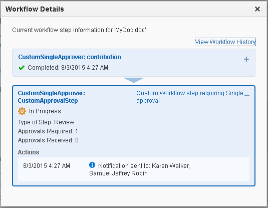

  3. ワークフローの詳細をさらに表示するには(承認者の場合)、「ワークフローの詳細の表示」をクリックし、ワークフロー情報を表示します(図35-6)。
    図35-6 Content Serverでのワークフロー情報
    図35-6の説明が続きます
    「図35-6 Content Serverでのワークフロー情報」の説明
    ノート:
    「プレビュー」ペインで、ワークフロー「詳細」リンクの機能を有効にするには、次の2つの要件を両方とも満たす必要があります。
    • WebCenter Portalアプリケーションへのアクセスには、コンテンツ・サーバーとWebCenter Portalアプリケーションを同一のホストとポートで公開するOracle HTTP Server (OHS)を使用する必要があります。WebCenter PortalへのフロントエンドとしてOHSを設定する方法の詳細は、『Oracle WebCenter Portalの管理』のOracle WebCenter Content Serverの構成に関する項を参照してください。
    • WebCenter Portalは、webContextRootパラメータをコンテンツ・サーバーのホスト名に設定して、コンテンツ・サーバー・リポジトリに接続している必要があります。webContextRootの設定の詳細は、『Oracle WebCenter Portalの管理』のOracle WebCenter Content Serverへの接続の作成に関する項を参照してください。WLSTを使用してwebContextRootを設定するには、WebCenter WLSTコマンド・リファレンスのcreateContentServerConnectionに関する項とsetContentServerConnectionに関する項を参照してください。

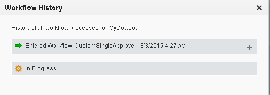

    「ワークフローの詳細」ダイアログの「ワークフロー履歴の表示」リンクをクリックすると、選択したファイルのすべてのワークフロー・プロセスの詳細が表示されます(図35-7)。
    図35-7 ワークフロー履歴
    図35-7の説明が続きます
    「図35-7 ワークフロー履歴」の説明

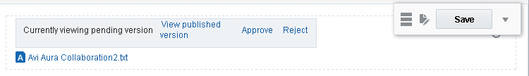

  4. ワークフローの承認者の場合、「保留中の変更のプレビュー」をクリックしてファイルへの変更をプレビューし、ページ・エディタ(図35-10)またはコンテキスト内編集(コントリビュータ)モード(図35-11)のいずれかで変更を「承認」または「却下」します。そのファイルの承認が保留中の場合のみ、これらのリンクがアクティブになります。ファイルを却下する場合、却下の理由を入力します。ファイルを承認または却下するその他の方法は、「ワークフローのファイルの承認または却下」を参照してください。
    図35-10 ページ・エディタ: 「コンテンツ・プレゼンタ」で承認または却下するワークフロー・ファイルのプレビュー
    図35-10の説明が続きます
    「図35-10 ページ・エディタ: 「コンテンツ・プレゼンタ」で承認または却下するワークフロー・ファイルのプレビュー」の説明
