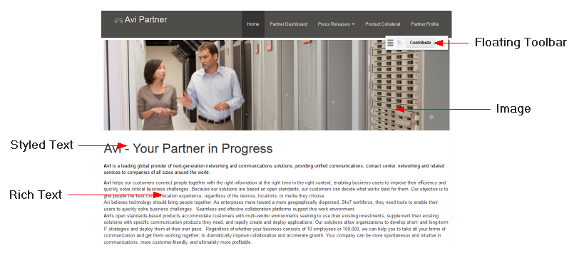

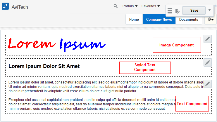

たとえば、1ページに、ページ・バナー用のイメージ・コンポーネントを含め、その後、ヘッドライン用のスタイル・テキスト・コンポーネントとページのメイン・コンテンツ用の別のテキスト・コンポーネントを含めることができます。図14-1は、コンテンツの公開を使用して作成されたページの例を示しています。
図14-1 コンテンツ公開用のページの例
テキストまたはイメージ・コンポーネントを編集する場合は、そのコンポーネント用の適切な編集ツールにアクセスします。テキスト・コンポーネントはテキスト書式設定ツールとテキスト入力領域を提供し、スタイル・テキスト・コンポーネントはテキスト入力領域のみを提供し、イメージ・コンポーネントは公開するイメージのプロパティを指定できるダイアログを提供します。

  3. コンテンツをコントリビュートできるページ上のコンポーネントは、破線の枠線で強調表示されます。
    図14-3 コントリビューション・モードのコンテンツ公開コンポーネントが含まれるページ
    ヒント: 点線の境界線で囲まれたコンポーネントが表示されない場合は、現在のページにコンテンツ公開コンポーネントが含まれていないことを意味します。コンテンツ公開コンポーネントが含まれるページに移動するか、または現在のページのコンテンツを公開する必要がある場合はポータル・マネージャに連絡します。

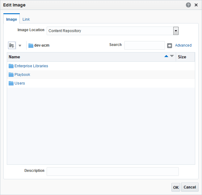

イメージのコントリビュートと公開
ページにイメージ・コンポーネントが含まれる場合、URLを指定するか、コンテンツ・サーバー・リポジトリからイメージを選択することにより、ページにイメージを追加できます。
ノート: コンテンツ・リポジトリからのイメージを使用する場合は、そのイメージがリポジトリにすでに存在する必要があります。「イメージの編集」ダイアログ内からリポジトリにイメージをアップロードすることはできません。
イメージをコントリビュートおよび公開するには:
  1. イメージを追加するイメージ・コンポーネントを含むページに移動します。
  2. コントリビューション・モードに入ります。
    詳細は、「コントリビューション・モードの開始」を参照してください。
  3. イメージ・コンポーネントのどこかをクリックするか、「コントリビュート」アイコンをクリックします
    図14-4 「コントリビュート」アイコン
    「コントリビュート」アイコン

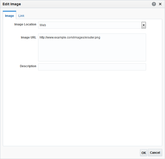

  4. 「イメージの編集」ダイアログの「イメージ」タブで、「イメージの位置」ドロップダウン・リストから次のように選択します。
    • Web: URLを入力してイメージの場所を指定します。
      「イメージURL」フィールドにイメージのURLを入力します。
      図14-5 URLからのイメージ
    • コンテンツ・リポジトリ: WebCenter Content Serverリポジトリからイメージを選択します。
      図14-6 コンテンツ・リポジトリからのイメージ
    ノート: イメージは慎重に選択してください。このコンポーネントのイメージに特定のサイズが定義されている場合、そのサイズに合うようにイメージが拡大または縮小されます。サイズが指定されていない場合、イメージが小さすぎるときには周囲が余白で埋められ、大きすぎるときにはスクロールバーが表示されます。
  5. 「説明」フィールドに、イメージの簡単な説明を入力します。
    この説明は、イメージの代替テキストとして使用され、ユーザーがイメージにマウス・カーソルを重ねたときに表示されます。説明は、スクリーン・リーダーで読み取ることもできます。
  6. 「OK」をクリックするとイメージがプレビューされます。

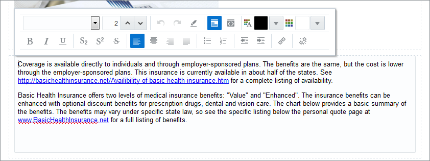

リッチ・テキストのコントリビュートと公開
ページにテキスト・コンポーネントが含まれる場合は、テキストをページに追加し、独自の書式を適用できます。たとえば、テキスト・コンポーネントを使用して、アイテムのリスト、記事またはプレス・リリースを公開できます。
リッチ・テキストをコントリビュートおよび公開するには:
  1. テキストを追加するテキスト・コンポーネントを含むページに移動します。
  3. テキスト・コンポーネントの任意の場所をクリックするか、「コントリビュート」アイコン(図14-7)をクリックします。
    図14-7 「コントリビュート」アイコン
    「コントリビュート」アイコン
  4. テキスト・コンポーネントで、ページで公開するテキストを入力します。
    ヒント:
    • テキスト・コンポーネントはコンテンツの詳細な部分用です。コンテンツの短い部分(見出しなど)を追加する場合は、スタイル・テキスト・コンポーネントを使用します。
    • 既存のテキストをテキスト・コンポーネントに貼り付けることができます。すべてのHTML書式設定が保持されます。
  5. 図14-8に示す書式設定ツールを使用して、テキストの外観を変更します。
    図14-8 書式設定ツールが含まれたテキスト・コンポーネント
    たとえば、次の操作が可能です。
    • テキストのフォント、サイズまたは色を変更します
    • テキスト効果(太字、斜体、取消線など)を適用します
    • コンポーネント内のテキストの位置合せまたはインデントを行います
    • 箇条書きリストまたは番号付きリストを作成します
    • ハイパーリンクを追加します(詳細は、「リッチ・テキストへのハイパーリンクの追加」を参照)
    ノート: デフォルトで、このテキストはページのスキンの定義に従って書式設定されます。テキストのフォント(フォント・フェイス、サイズ、スタイル、色など)を変更した場合、この変更はスキンの設定よりも優先されます。
  6. テキストをプレビューするには、テキスト・コンポーネントの外側の任意の場所をクリックします。

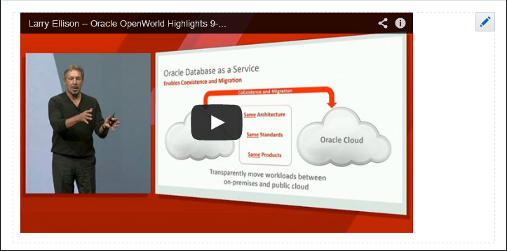

ビデオのコントリビュートと公開
ページにビデオを追加する場合は、テキスト・コンポーネントを使用して、ビデオを埋め込むコードを入力できます。
ビデオをコントリビュートおよび公開するには:
  1. ビデオを埋め込むコードをコピーします。
    たとえば:
    <iframe width="560" height="315" src="https://www.youtube.com/embed/3zdv65Kzw54" frameborder="0" allowfullscreen></iframe>
    ヒント: このコード部分を取得するステップは、ビデオのソースによって異なります。
  2. ビデオを追加するテキスト・コンポーネントを含むページに移動します。
  3. コントリビューション・モードに入ります。
  4. ビデオを追加するテキスト・コンポーネントの任意の場所をクリックするか、「コントリビュート」アイコン(図14-10)をクリックします。
    図14-10 「コントリビュート」アイコン
    「コントリビュート」アイコン

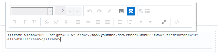

  5. リッチ・テキスト・エディタで、「ソース・コード編集モード」アイコン(図14-11)をクリックします。
    図14-11 「ソース・コード編集モード」アイコン
    「ソース・コード編集モード」アイコン
  6. テキスト領域で、前の手順でコピーしておいた、ビデオを埋め込むコードを貼り付けます(図14-12)。
    図14-12 テキスト・コンポーネント内の、ビデオを埋め込むコード
  7. ビデオをプレビューするには、テキスト・コンポーネントの外側の任意の場所をクリックします(図14-13)。
    図14-13 埋込みビデオ

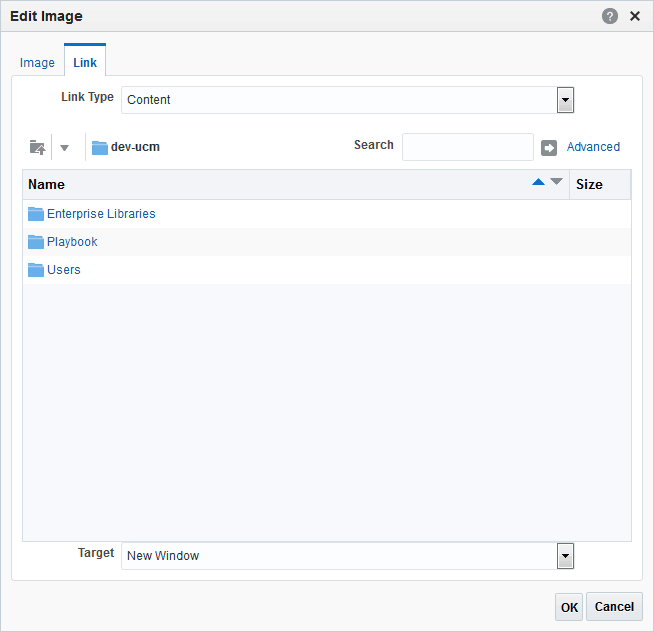

イメージへのハイパーリンクの追加
イメージにハイパーリンクを追加して、クリック可能にできます。
イメージにハイパーリンクを追加するには:
  1. ハイパーリンクを追加するイメージを含むページに移動し、コントリビューション・モードに入ります。
  2. ハイパーリンクを追加するイメージ・コンポーネントの任意の場所をクリックするか、「コントリビュート」アイコン(図14-14)をクリックします。
    図14-14 「コントリビュート」アイコン
    「コントリビュート」アイコン

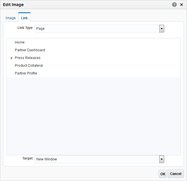

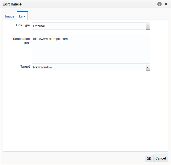

  3. 「イメージの編集」ダイアログの「リンク」タブで、「リンク・タイプ」リストから次のように選択します。
    • 「リンクなし」: イメージをクリック可能にしない場合。
    • 「ページ」: リンク宛先を現在のポータル内の別のページとして指定します。
      ページ・ブラウザで、イメージがクリックされたときに表示するポータル・ページを選択します(図14-15)。
      図14-15 ポータル・ページへのイメージ・リンク
    • 「外」: リンク宛先を外部URLとして指定します。
      「宛先URL」フィールドで、イメージがクリックされたときに表示する外部ページのURLを入力します(図14-16)。
      図14-16 外部URLへのイメージ・リンク

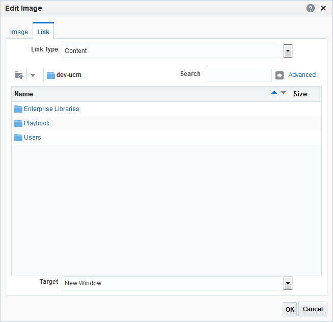

    • 「コンテンツ」: リンク宛先をOracle WebCenter Content Serverリポジトリからのアイテムとして指定します。
      リポジトリ・ブラウザで、イメージがクリックされたときに表示するコンテンツ・アイテムを検索して選択します(図14-17)。
      図14-17 コンテンツ・アイテムへのイメージ・リンク
  4. 「ターゲット」ドロップダウン・リストから、次を選択します。
    • 同じウィンドウ 現在のページから移動して、現在のブラウザ・ウィンドウでリンク宛先を表示する場合。
    • 新規ウィンドウ 新規ブラウザ・ウィンドウでリンク宛先を表示する場合。
    ターゲットを指定しない場合、ブラウザのデフォルト動作に従い、通常は現在のブラウザ・ウィンドウでリンクを開きます。
  5. 「OK」をクリックするとイメージがプレビューされます。

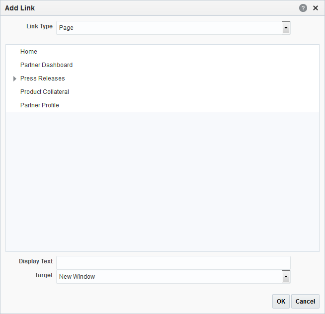

  3. テキスト・コンポーネントで、リンクを追加する場所にカーソルを置き、「リンクの追加」アイコン(図14-19)をクリックします。
    ヒント: ハイパーリンクに変えるテキストがテキスト・コンポーネントにすでに含まれる場合は、そのテキストを選択してから「リンクの追加」をクリックします。
    図14-19 「リンクの追加」アイコン
    「リンクの追加」アイコン

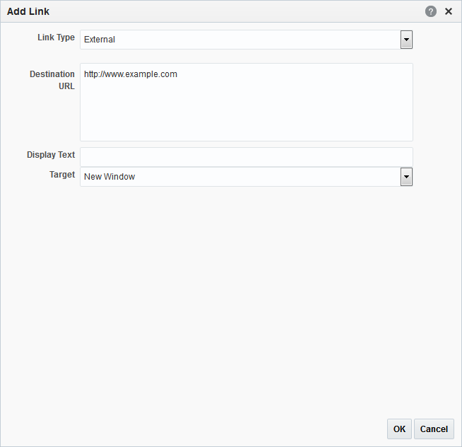

  4. 「リンクの追加」ダイアログで、「リンク・タイプ」ドロップダウン・リストから次を選択します。
    • 「ページ」: 現在のポータル内の別のページにリンクします。
      ページ・ブラウザで、リンクがクリックされたときに表示するポータル・ページを選択します。
      図14-20 ポータル・ページへのリンク
    • 外: 外部URLにリンクします。
      「宛先URL」フィールドで、リンクがクリックされたときに表示する外部ページのURLを入力します。
      図14-21 外部URLへのリンク

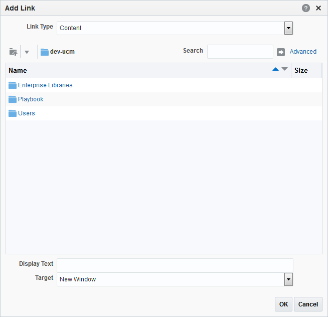

    • コンテンツ: コンテンツ・サーバー・リポジトリ内のアイテムにリンクします。
      リポジトリ・ブラウザで、リンクがクリックされたときに表示するコンテンツ・アイテムを検索して選択します。
      図14-22 コンテンツ・アイテムへのリンク
  5. 「表示テキスト」フィールドに、ハイパーリンクに使用するテキストを入力します。ここで値を入力しない場合、値はリンク宛先から決定されます。
    ノート: テキスト・コンポーネントでテキストを選択した場合、選択されたテキストが「表示テキスト」フィールドに事前移入されます。
  6. 「ターゲット」ドロップダウン・リストから、次を選択します。
  7. 「OK」をクリックします。
