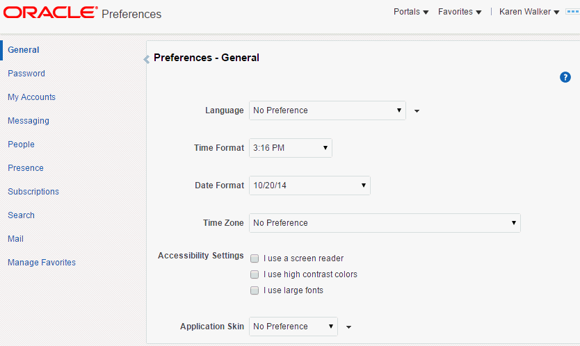

優先表示言語の選択
表示言語は、ブラウザのユーザー・インタフェース(UI)の要素の言語を制御します。UI要素には、ボタン、フィールド・ラベル、アプリケーション・リンクおよび画面テキストなどが含まれます。また、表示言語によって、現在のロケールを識別するためのオプションが提供されます。現在のロケールによって、通貨記号などの記号やUIテキストの読取り方向が決定されます。
表示言語を設定するには:
  1. ユーザー・メニューで「プリファレンス」を選択します。
  2. 「一般」ページの「言語」ドロップダウン・リストで、優先表示言語ロケールを選択します。
    あるいは、「プリファレンスなし」を選択して、システム管理者が設定したアプリケーション・レベルのデフォルトを使用します。
    変更はすぐに適用され、選択された言語にページがリフレッシュされます。

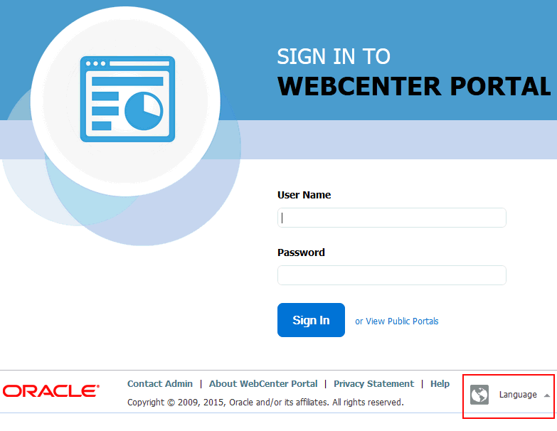

ノート: 表示言語は、ログインする前に「ようこそ」ページで設定することもできます。言語スイッチャで言語を選択します。
図5-3 「ようこそ」ページの言語スイッチャ
日付および時間のプリファレンスの設定
日付および時間のプリファレンスを使用して、優先する日付と時間の書式と、現在のロケールのタイム・ゾーンを指定します。
ノート: 一部のコンテンツは、固有の時間表示書式で開発されている可能性があります。その場合、そのコンテンツが日付および時間書式の選択に影響されることはありません。
優先する時間書式、日付書式およびタイム・ゾーンを設定するには:
  1. メニュー・バーのユーザー・メニューで「プリファレンス」を選択します。
  2. 「一般」ページで、次の表に示すように日付および時間のプリファレンスを設定します。
表5-1 日付および時間のプリファレンスの設定
プリファレンス 説明
時間書式
WebCenter Portalにおける時間情報のデフォルト表示を選択します。ここでの設定によって、WebCenter Portalプリファレンスから時刻データを受け取るサービスにおいて、表示される時刻の書式を制御します。(サービスによっては、独自の時間書式デフォルトが用意されています。)
ノート: 使用できる時間書式は、「言語」リストで選択されたロケールまたはご使用のブラウザのロケールに応じて異なります。たとえば、「英語-イギリス [en-GB]」を選択した場合、時間書式にAM/PMは含まれません。
  • プリファレンスなし - システム管理者によって設定されたデフォルトの時間書式を表示します。
  • H:M AM/PM - 時間、分およびAMまたはPMを表示します(4:47 PMなど)
  • H:M:S AM/PM - 時間、分、秒およびAMまたはPMを表示します(4:47:52 PMなど)
  • H:M:S AM/PM Time Zone - 時間、分、秒、AMまたはPMおよび指定したタイム・ゾーンの略称を表示します(4:47:52 PM PDTなど)
  • H:M:S o'clock Time Zone - (すべてのロケールで使用可能ではありません。)時間、分、秒、「o'clock」および指定したタイム・ゾーンの略称を表示します(4:47:52 o'clock PDTなど)。
日付書式
WebCenter Portalにおける日付情報のデフォルト書式を選択します。ここでの設定によって、WebCenter Portalプリファレンスから日付データを受け取るサービスにおいて、表示される日付の書式を制御します。(サービスによっては、独自の日付書式デフォルトが用意されています。)
ノート: 使用できる日付書式は、「言語」リストで選択されたロケールまたはご使用のブラウザのロケールに応じて異なります。たとえば、「英語-イギリス [en-GB]」を選択した場合、日付は日、月、年の順に一覧表示されます。
  • プリファレンスなし - システム管理者によって設定されたデフォルトの日付書式を使用します。
  • M/D/YY - 数字の書式を使用します(4/21/09など)。
  • MON D, YYYY - 省略した書式と完全な西暦を使用します(Aug 21, 2017など)
  • MONTH D, YYYY - 完全な月名と完全な西暦を使用します(Aug 21, 2017など)
  • DAY, MONTH D, YYYY - 完全な月名、完全な西暦および曜日を表示します(Tuesday, August 21, 2017など)
タイムゾーン
タイムゾーンのデフォルトを選択します。この設定は、アップロードされたドキュメントや変更されたドキュメントなど、タイムスタンプの付いたオブジェクトで表示する時間を決定する際に役立ちます。
WebCenter Portalのアクセシビリティ・オプションの設定
スクリーン・リーダーで使用するためのアプリケーション・ユーザー・インタフェース(UI)の最適化、高コントラスト色のサポートの有効化、大きいフォントのサポートの有効化のためのアクセシビリティ・オプションを使用します。
この項には次のトピックが含まれます:
アプリケーションのアクセシビリティ・オプションについて
WebCenter Portal Cloudのアクセシビリティ・オプションは、「プリファレンス」ページの「一般」パネルに表示されます。アクセシビリティ・オプションは、アプリケーション・ユーザー・インタフェースのナビゲートにおいて視覚障害などのあるユーザーを支援します。
次のトピック「アクセシビリティ・オプションの適用」では、WebCenter Portal Cloudのアクセシビリティ・オプションの適用方法について説明します。
ノート: 白い画面に対する無効なアクションの色(グレー)の対比は、一部のユーザーには識別が難しい可能性があります。無効なアクションは選択できないため、この問題はWebCenter Portalの使用には影響しません。
アクセシビリティ・オプションの適用
アプリケーションUIにアクセシビリティ・オプションを適用するには:
  2. 「一般」ページで、優先「アクセシビリティ設定」を選択します。
    • スクリーン・リーダーを使用する - 特に視覚障害のあるユーザーに対して、JAWS (スクリーン・リーダー・ソフトウェア)の使用を有効にします。
    • 高コントラスト色を使用する - WebCenter Portalのユーザー・インタフェースを、ハイコントラスト機能が有効化されているオペレーティング・システムやブラウザと互換性のあるものにします。たとえば、WebCenter Portalでは、使用する背景イメージとCSSスタイルをハイコントラスト・モードに変更して、視覚的な情報が失われないようにします。
      ノート: 高コントラスト・モードは、ブラウザまたはオペレーティング・システムの高コントラスト・モードと組み合せて使用するとより効果的です。ユーザーによっては、ハイコントラスト・モードと大きいフォント・モードの併用が有効な場合もあります。
    • 大きいフォントを使用する—ブラウザでのズームに対応したコンテンツを提供します。デフォルトのモードでは、ほとんどのテキストと多くのコンテナで固定のフォント・サイズを使用して、一貫性のある定義された体裁を提供しています。大きいフォント・モードでは、テキストやコンテナは一段とスケーラブルです。これにより、WebCenter Portalを、フォント・サイズがより大きく設定され、ブラウザのズーム機能も使用するブラウザと互換性のあるものにできます。
      ノート: 大きいフォント・モードまたはブラウザのズーム機能を使用しない場合は、大きいフォント・モードを無効にする必要があります。ユーザーによっては、大きいフォント・モードとハイコントラスト・モードの併用が有効な場合もあります。
ビューのルック・アンド・フィールの変更
アプリケーション・スキンを使用して、ホーム・ポータルのビューのルック・アンド・フィールを変更します。アプリケーション・スキンでは、アプリケーションの背景色、画面フォント、一部のスキンでは、アプリケーションのボタンおよびアイコンに使用される形およびイメージを指定します。「プリファレンス」から選択したスキンは、このユーザーのホーム・ポータルの、表示のルック・アンド・フィールに反映されます。他のユーザーの表示や、アプリケーションの別の領域には反映されません。
ホーム・ポータルのスキンを変更するには:
  1. メニュー・バーのユーザー・メニューから「プリファレンス」(図5-1)を選択します。
  2. 「一般」ページで、優先「アプリケーション・スキン」を選択します。
    • プリファレンスなし - アプリケーションの構成済スキン設定に従います。
    • Skin_Name - 使用可能なスキンのリストから、事前定義済のアプリケーション・スキンを選択します
      ノート: 使用可能なスキンは、システム管理者によって決定されます。
    変更はすぐに適用されます。ホーム・ポータルに移動して、選択されたスキンを確認します。

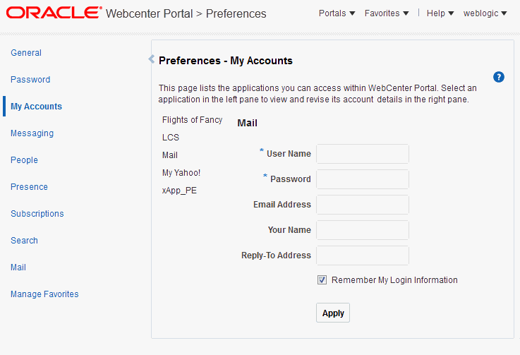

外部アプリケーションのログイン情報の指定
「マイ・アカウント」ページでは、WebCenter Portalを介してアクセスできるように構成された、すべての外部アプリケーションのログイン資格証明を指定できます。一度資格証明を提供しておくと、WebCenter Portal内で外部アプリケーションにアクセスするたびに、ログイン資格証明が自動的に提供されます。
ノート: アプリケーションのログイン資格証明を変更した場合は、「マイ・アカウント」ページに再度入力する必要があります。
外部アプリケーションのログイン資格証明を指定するには:
  2. 「マイ・アカウント」ページで、リストからアプリケーションを選択します。
    図5-5 「プリファレンス - マイ・アカウント」ページ
  3. 選択したアプリケーションに対し、必要に応じてログイン資格証明を入力します。値が必要なフィールドには、アスタリスク(*)が付いています。
    ヒント: 「マイ・アカウント」ページに表示されるアプリケーションは、システム管理者によって構成されたアプリケーションです。追加のアプリケーションが必要な場合は、システム管理者に連絡してください。
    ノート: ログイン資格証明は、アプリケーションごとに異なります。たとえば、ユーザー名とパスワードが必要なアプリケーションもあれば、これらの情報以外に電子メール・アドレスなどの追加の値が必要なものもあります。
  4. WebCenter Portalにログインするたび、選択したアプリケーションへの自動認証を有効にするには、「ログイン情報を保存する」を選択します。
    ノート: 「ログイン情報を保存する」を選択しない場合、入力したログイン情報は、現在のユーザー・セッションにのみ使用されます。つまり、次回WebCenter Portalにログインしたときには、このアプリケーションにもログインする必要があります。
  5. 「適用」をクリックします。
